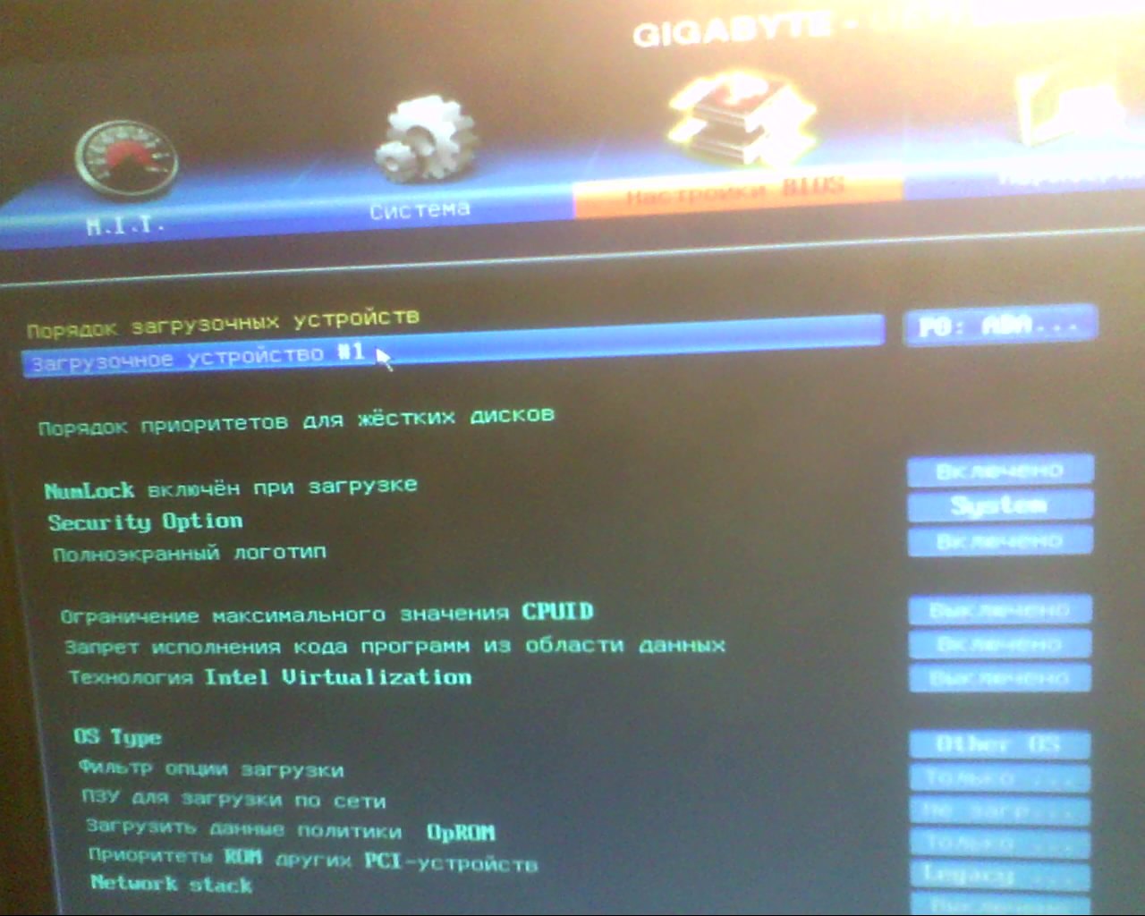

Re: Установка LinuxCNC EMC2
Возможно загрузчик криво встаёт или при установке про него чего-нибудь не то указал...
Какие есть разделы на диске?

пробовал жесткий Сигейт 500 гб разделов делал 2 EXt4 и на swap сколько-то оставлял уже не помню вроде даже 10 гб.
сейчас ставлю на ssd ADATA делаю один раздел без swap с файловой системой EXT2 т.к. она не журналируемая.
В любом случае результат был одинаковый...

В BIOS выключи запрет исполнения кода в области данных.
Попробуй вручную установить загрузчик:
1. Загрузись с LiveCD в режиме Try (Попробовать)
2. Запусти терминал, а в нём команду
sudo grub
появится приглашение типа "grub>".
3. В ответ на приглашение введи команду:
root(0,0)
Напишет что-то про найденные файловые системы.
4. Туда-же введи команду
setup(0)
После этого можно попробовать перезагрузится.
Вот ещё один способ установить загрузчик: http://www.howopensource.com/2011/08/ho ... and-10-04/

Вобщем-то разобрался частично. Спасибо всем за помощь.
Действительно загрузчик стоял криво.
Во время установки он диск определял как sdb, что является sda я так и не понимаю...
а загрузчик устанавливал на sda?, указал ему sdb все встало как надо.

А что в /etc/apt/sources.list написано?
Тима
Сообщения: 3073
Репутация: 1089
Настоящее имя: Тимур
Откуда: КБР
Сообщение Тима »
это?
