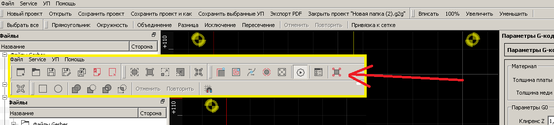

Пропадают иконки при открытии сохраненного проекта.
Безымянный.png (3180 просмотров) <a class='original' href='./download/file.php?id=172585&mode=view' target=_blank>Загрузить оригинал (21.54 КБ)</a>
у кого также ?
учиться чему то новому всегда сложно , особенно когда в этом не понимаешь.

lenivets писал(а):Пропадают иконки при открытии сохраненного проекта.
у кого также ?
Это старый баг, так мне кажется всегда было.
у кого также ?
А конкретно, версия Г2Г, разрядность ОС и т.д. Как мне кажется у вас не все необходимые файлы судя по виду Г2Г.

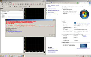

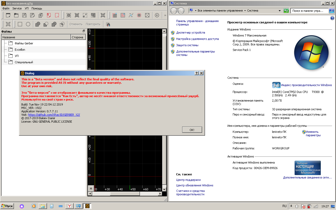

у кого также ?
Безымянный.png (3153 просмотра) <a class='original' href='./download/file.php?id=172595&mode=view' target=_blank>Загрузить оригинал (131.67 КБ)</a>
дополню, мои файлы программы
G2G_x86.rar
(31.57 МБ) 237 скачиваний

Здесь разговор идет об открытии файла через клик по нему. Тогда действительно файл не открывается, а вместо иконок присутствуют надписи. Это были и в ранних версиях. Если этот файл открывать из программы - все хорошо.

lenivets писал(а):дополню, мои файлы программы
G2G_x86.rar
После удаления из вашего архива файла vcredist_x86.exe у меня всё заработало.
G2G_x86.rar
:rail: :oil: :thinking: а меня нет.

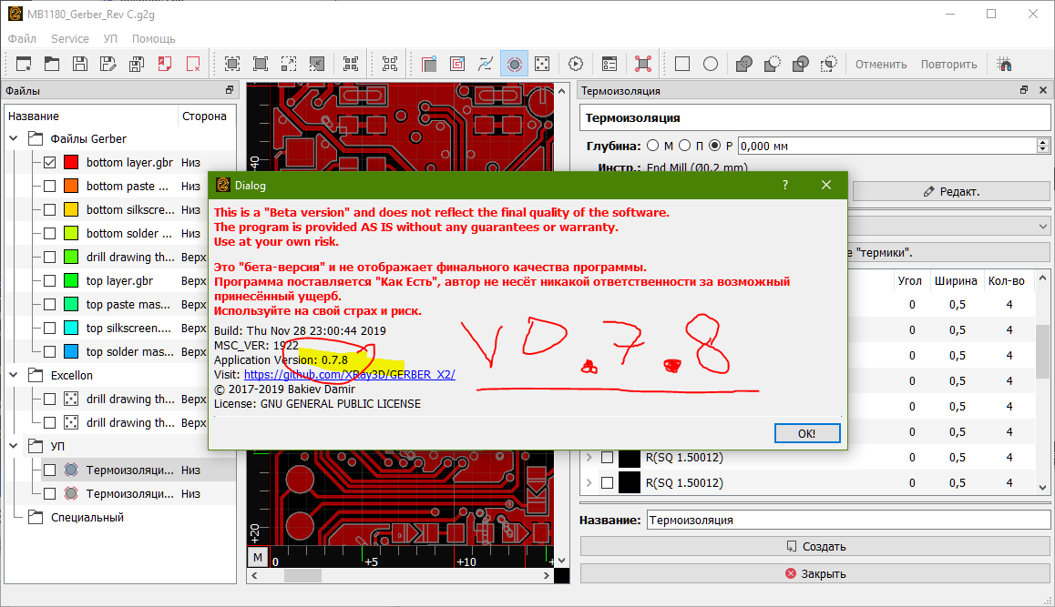

Возможно не актуально.

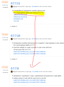

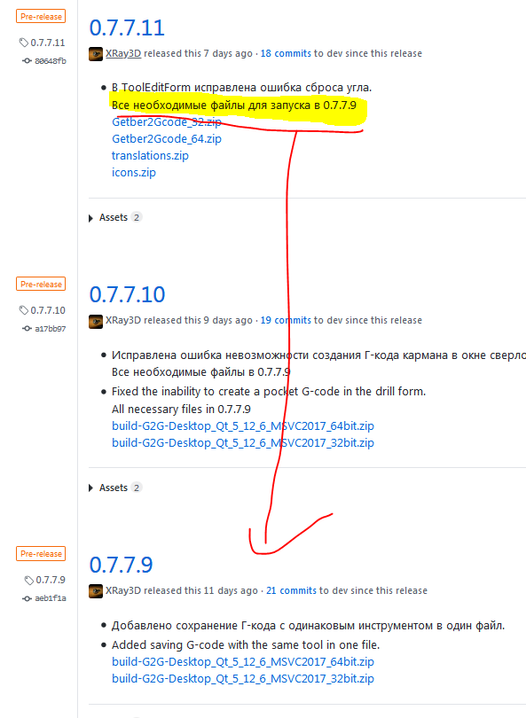

А вообще на конец добил...
Снимок.PNG (3102 просмотра) <a class='original' href='./download/file.php?id=172604&mode=view' target=_blank>Загрузить оригинал (101.97 КБ)</a>

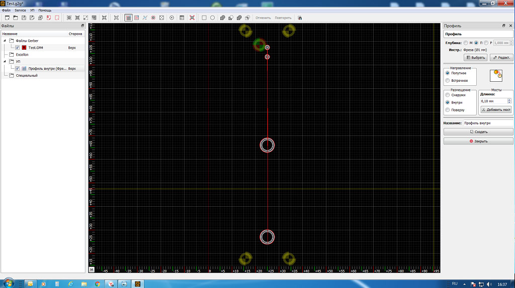

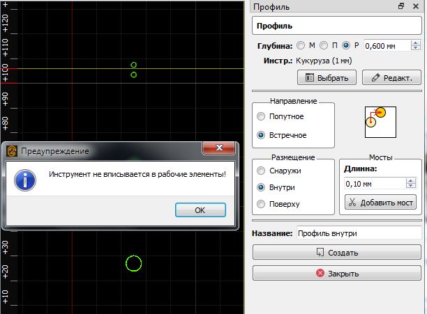

Подскажите, пытаюсь вырезать 2 отверстия 2 мм и 2 отверстия 6 мм "кукурузой" - 1 мм. Получаю сообщение: "инструмент не вписывается в рабочие элементы"
Что я делаю не так?
Снимок.JPG (3053 просмотра) <a class='original' href='./download/file.php?id=172644&mode=view' target=_blank>Загрузить оригинал (53.88 КБ)</a>
marshev
Сообщения: 31
Зарегистрирован: 13 июл 2019, 16:43
Репутация: 6
Re: Grber2GCode (фрезеровка печатных плат на ЧПУ)
Сообщение marshev »
Yaumen писал(а):Подскажите, пытаюсь вырезать 2 отверстия 2 мм и 2 отверстия 6 мм "кукурузой" - 1 мм. Получаю сообщение: "инструмент не вписывается в рабочие элементы"
Что я делаю не так?
Попробовал такие-же отверстия и фрезу. Все получилось. Проверьте диаметры отверстий и фрезы.

marshev писал(а): Попробовал такие-же отверстия и фрезу. Все получилось. Проверьте диаметры отверстий и фрезы.
А с моим гербером?
Test.zip
(322 байт) 334 скачивания
marshev
Сообщения: 31
Репутация: 6
Сообщение marshev »
А с моим гербером?
У Вас гербер не отверстий, по-этому и не получилось. Но, если эти вектора сделать "сырыми", то сработает.

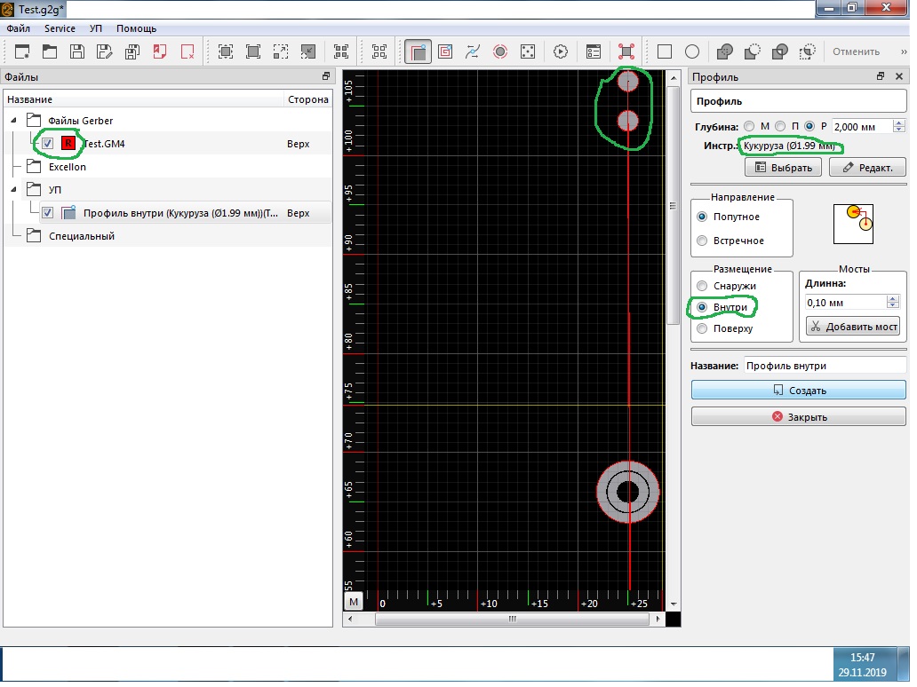

Test - копия.jpg (3034 просмотра) <a class='original' href='./download/file.php?id=172649&mode=view' target=_blank>Загрузить оригинал (192.66 КБ)</a>
Yaumen писал(а):А с моим гербером?
Test.zip
А в вашем гербере линии не бесконечно тонкие, так что малые отверстия допускают рез только фрезой 1.99 мм и с "сырыми" линиями..
А почему только 1.99 мм? У меня и 1 мм получилось.
Рис.jpg (3033 просмотра) <a class='original' href='./download/file.php?id=172653&mode=view' target=_blank>Загрузить оригинал (146.09 КБ)</a>

YuryV писал(а):А в вашем гербере линии не бесконечно тонкие, так что малые отверстия допускают рез только фрезой 1.99 мм и с "сырыми" линиями..
Это у вас такое маленькое разрешение монитора? А то я как раз по убирал лишние рамки в панелях настройки УП.
