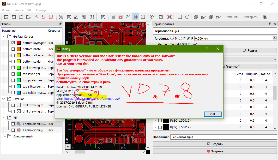

Пропадают иконки при открытии сохраненного проекта.

lenivets писал(а):Пропадают иконки при открытии сохраненного проекта.
у кого также ?
Это старый баг, так мне кажется всегда было.
у кого также ?
А конкретно, версия Г2Г, разрядность ОС и т.д. Как мне кажется у вас не все необходимые файлы судя по виду Г2Г.
у кого также ?
Безымянный.png (3146 просмотров) <a class='original' href='./download/file.php?id=172595&mode=view' target=_blank>Загрузить оригинал (131.67 КБ)</a>
дополню, мои файлы программы
G2G_x86.rar
(31.57 МБ) 237 скачиваний
учиться чему то новому всегда сложно , особенно когда в этом не понимаешь.

Добрый день.
Здесь разговор идет об открытии файла через клик по нему. Тогда действительно файл не открывается, а вместо иконок присутствуют надписи. Это были и в ранних версиях. Если этот файл открывать из программы - все хорошо.
У меня Windows 7, 64bit

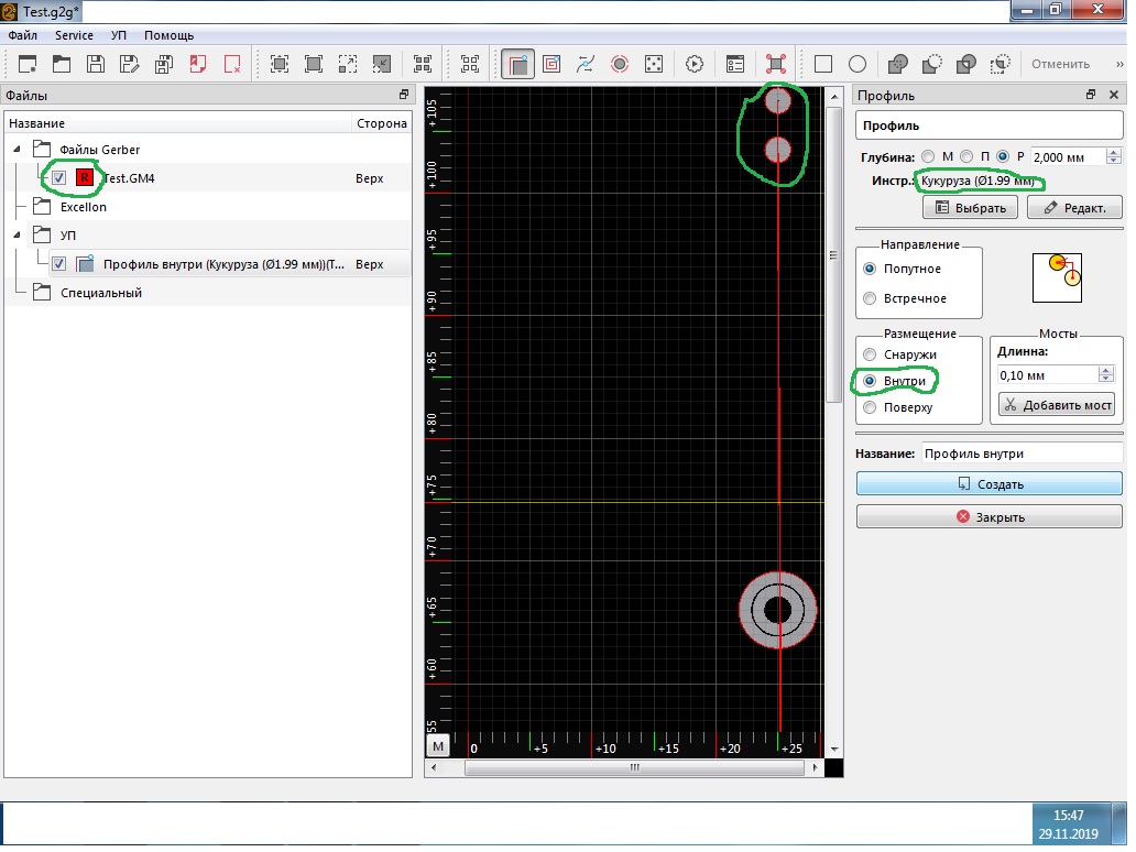

Подскажите, пытаюсь вырезать 2 отверстия 2 мм и 2 отверстия 6 мм "кукурузой" - 1 мм. Получаю сообщение: "инструмент не вписывается в рабочие элементы"
Что я делаю не так?

Yaumen писал(а):Подскажите, пытаюсь вырезать 2 отверстия 2 мм и 2 отверстия 6 мм "кукурузой" - 1 мм. Получаю сообщение: "инструмент не вписывается в рабочие элементы"
Что я делаю не так?
Попробовал такие-же отверстия и фрезу. Все получилось. Проверьте диаметры отверстий и фрезы.

marshev писал(а): Попробовал такие-же отверстия и фрезу. Все получилось. Проверьте диаметры отверстий и фрезы.
А с моим гербером?
А с моим гербером?
У Вас гербер не отверстий, по-этому и не получилось. Но, если эти вектора сделать "сырыми", то сработает.

Yaumen писал(а):А с моим гербером?
Test.zip
А в вашем гербере линии не бесконечно тонкие, так что малые отверстия допускают рез только фрезой 1.99 мм и с "сырыми" линиями..

YuryV писал(а):
Вложение Test - копия.jpg больше недоступно
Test.zip
А почему только 1.99 мм? У меня и 1 мм получилось.
Рис.jpg (3026 просмотров) <a class='original' href='./download/file.php?id=172653&mode=view' target=_blank>Загрузить оригинал (146.09 КБ)</a>

YuryV писал(а):А в вашем гербере линии не бесконечно тонкие, так что малые отверстия допускают рез только фрезой 1.99 мм и с "сырыми" линиями..
Это у вас такое маленькое разрешение монитора? А то я как раз по убирал лишние рамки в панелях настройки УП.
