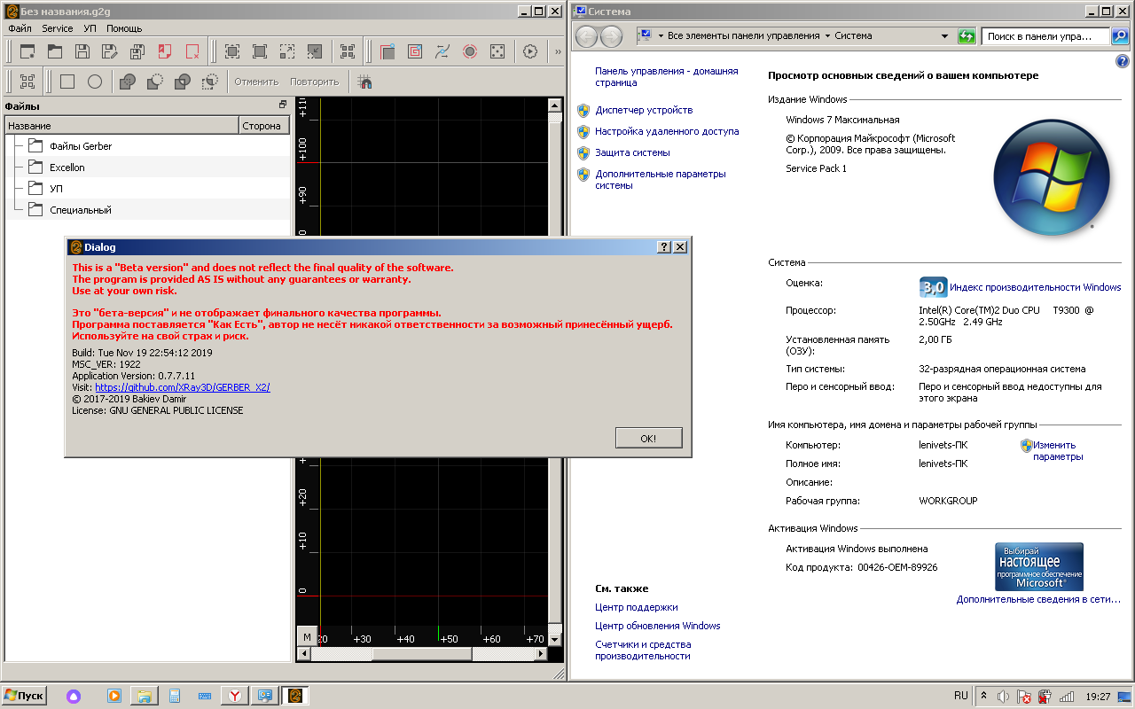

Пропадают иконки при открытии сохраненного проекта.
Безымянный.png (3157 просмотров) <a class='original' href='./download/file.php?id=172585&mode=view' target=_blank>Загрузить оригинал (21.54 КБ)</a>
у кого также ?
учиться чему то новому всегда сложно , особенно когда в этом не понимаешь.

lenivets писал(а):Пропадают иконки при открытии сохраненного проекта.
у кого также ?
А конкретно, версия Г2Г, разрядность ОС и т.д. Как мне кажется у вас не все необходимые файлы судя по виду Г2Г.
у кого также ?
Безымянный.png (3130 просмотров) <a class='original' href='./download/file.php?id=172595&mode=view' target=_blank>Загрузить оригинал (131.67 КБ)</a>
дополню, мои файлы программы

Добрый день.
Здесь разговор идет об открытии файла через клик по нему. Тогда действительно файл не открывается, а вместо иконок присутствуют надписи. Это были и в ранних версиях. Если этот файл открывать из программы - все хорошо.
У меня Windows 7, 64bit

lenivets писал(а):дополню, мои файлы программы
G2G_x86.rar
После удаления из вашего архива файла vcredist_x86.exe у меня всё заработало.
