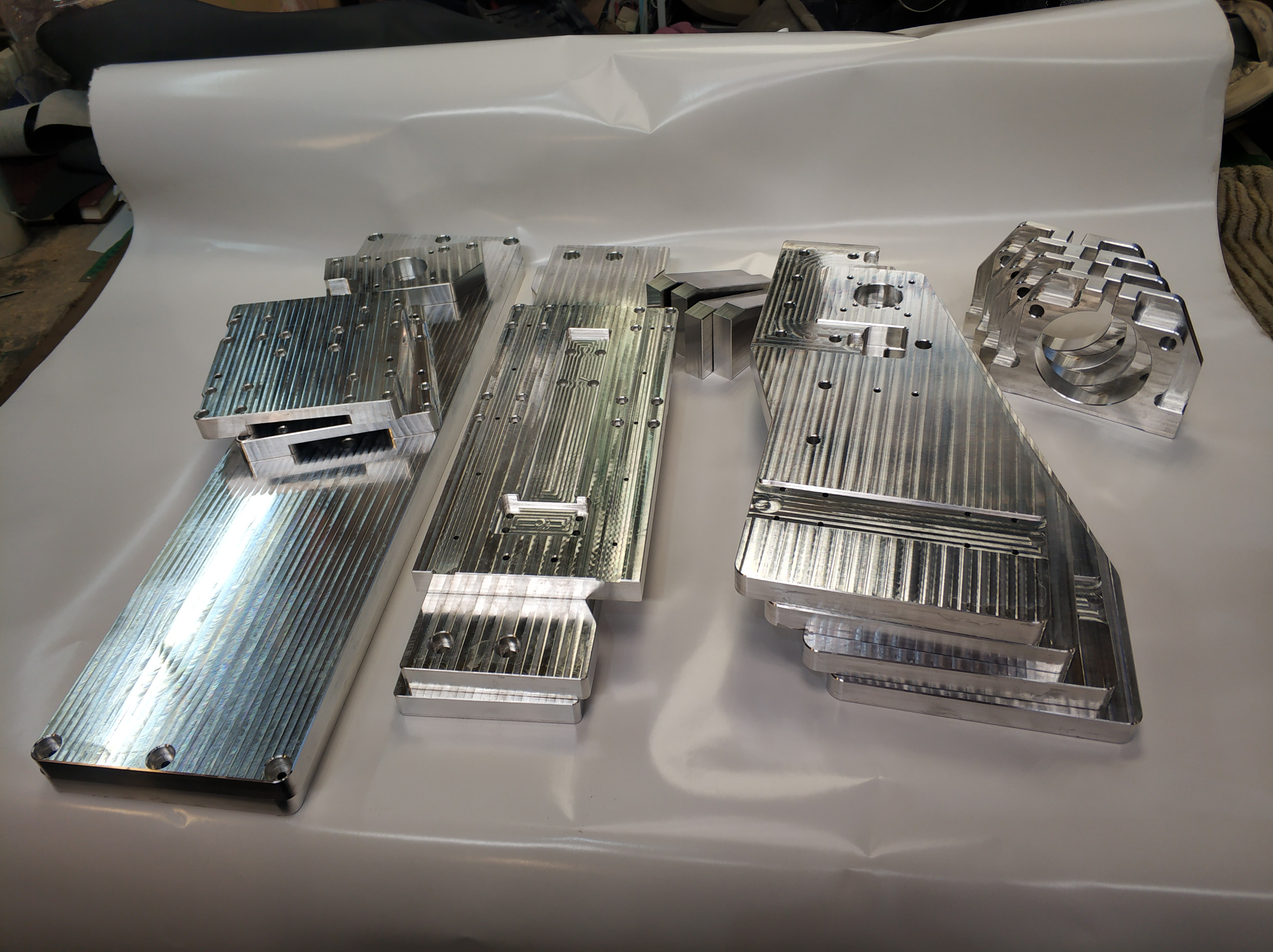

Ещё немного деталек, килограмм 40-50))))

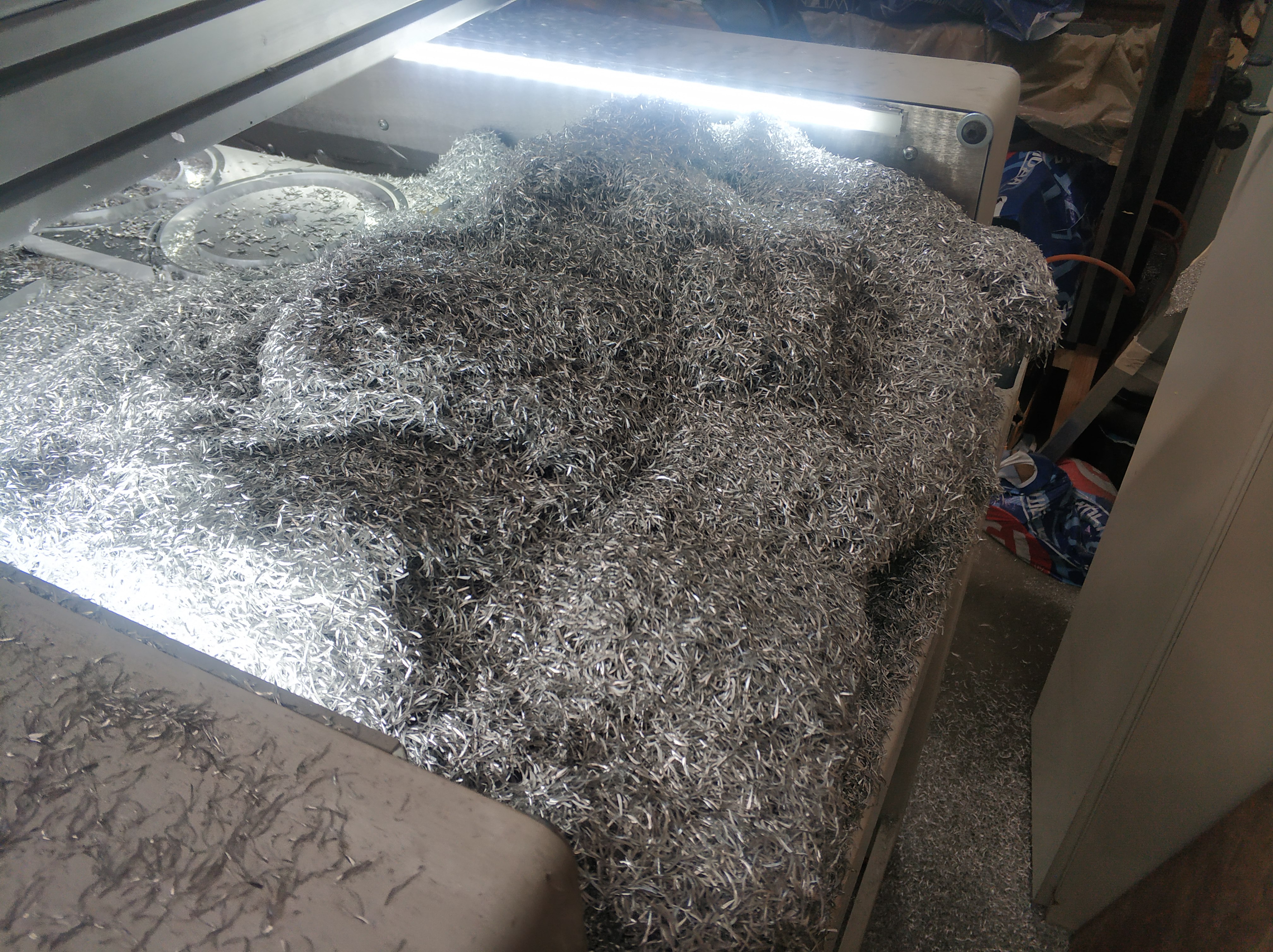

Небольшой минус подиумника, час работы аймашем и стружки стока, что балкой почти сгребать начинает)))
Хотя с другой стороны в радиусе пары метров от станка ее не так много)))

Re: 600х400 из профиля (открытый проект)
Юзай HSR))))
Юзай пылесосингвпроцессинге :)

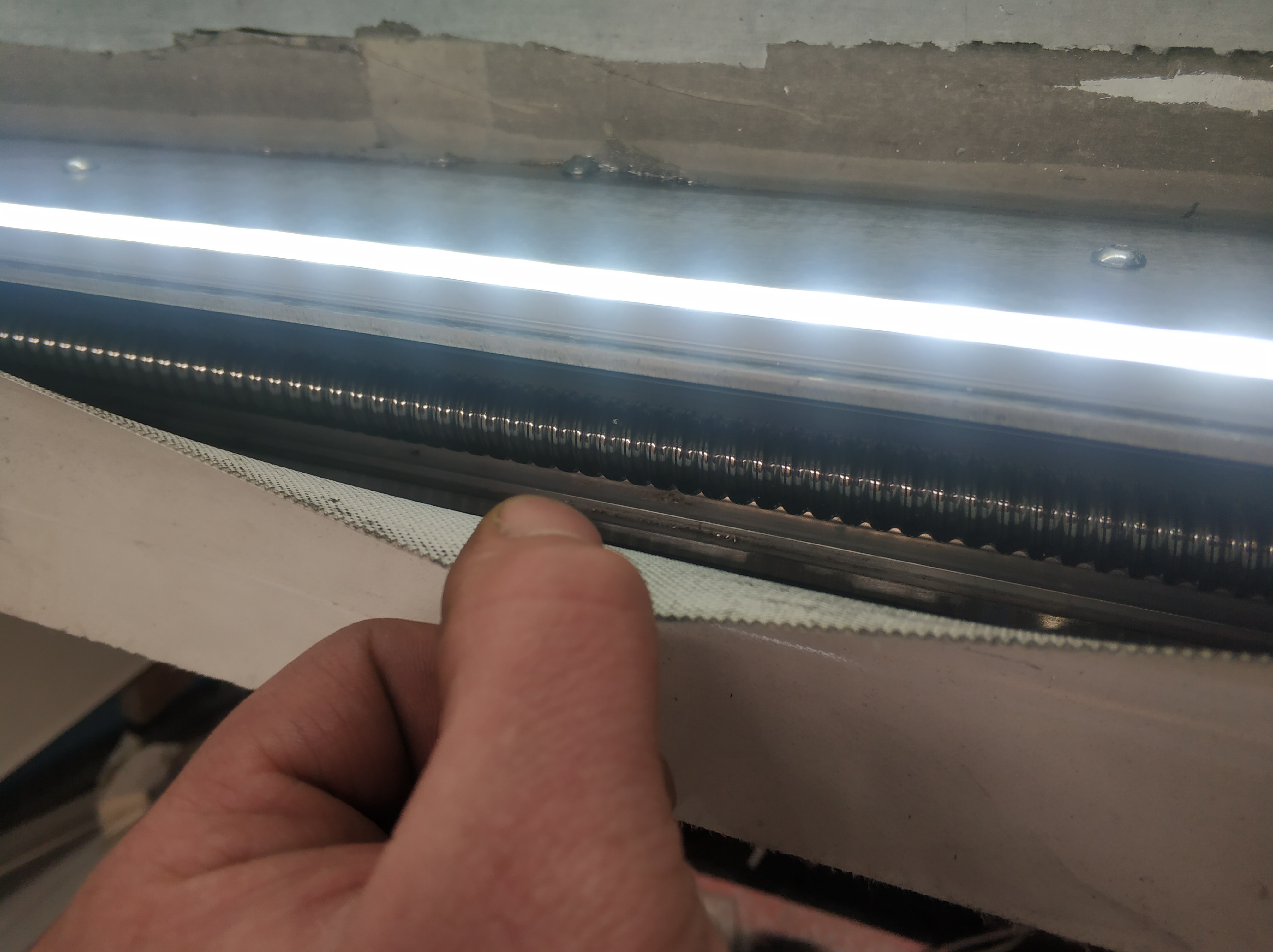

Gestap, а под ленты при этом не особо летит?
Gestap
Сообщения: 890
Репутация: 1089
Сообщение Gestap »
nik1, юзаю, и сметалинг ещё тоже)))
Umnik, под лентами норм все, попадает канечно но прям немного совсем, и мелкая, лента ещё растянулась немного, хотя нормально натягивал.
Три месяца по-моему стоят, там грязновато от того что без них работал.

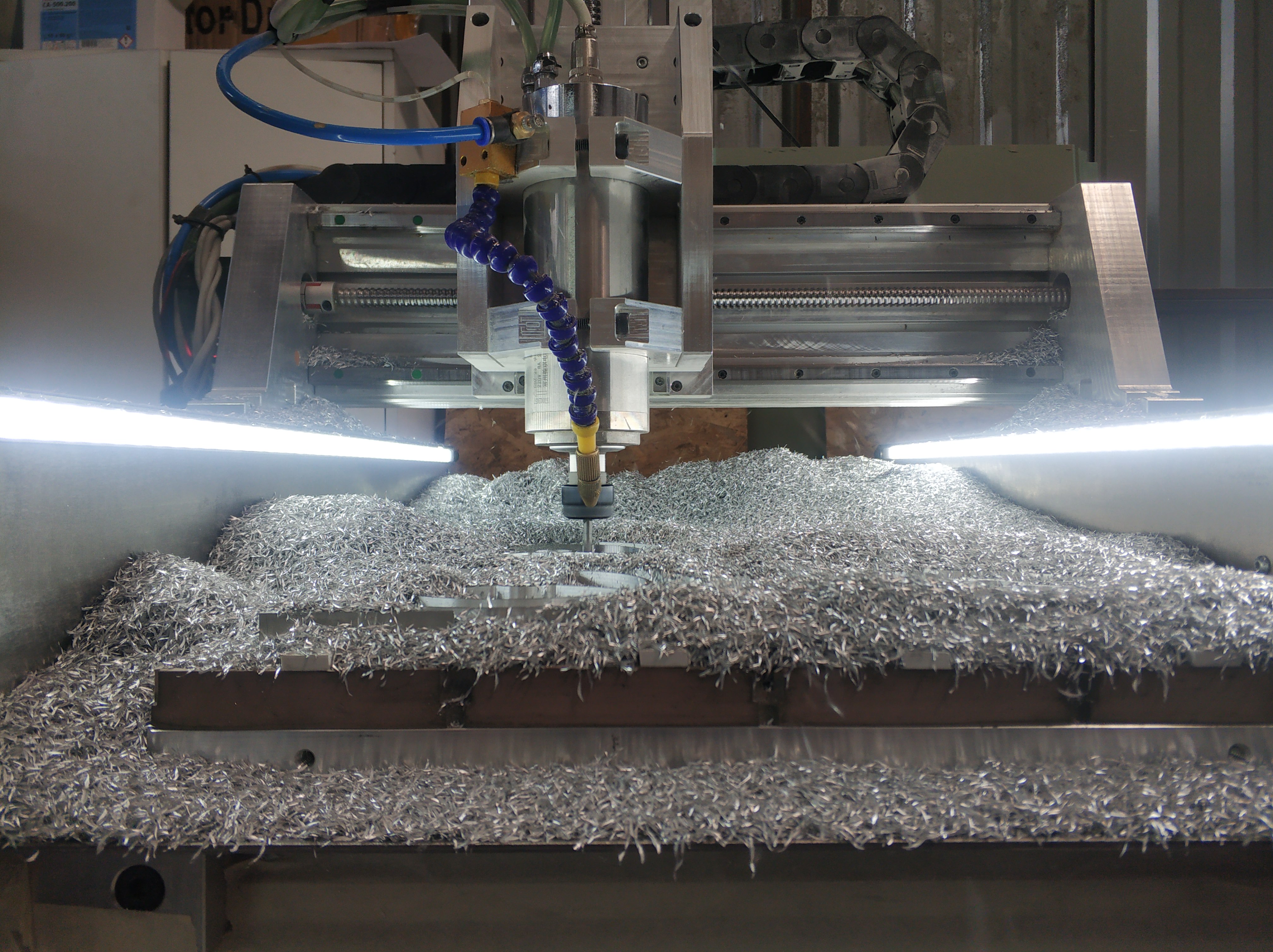

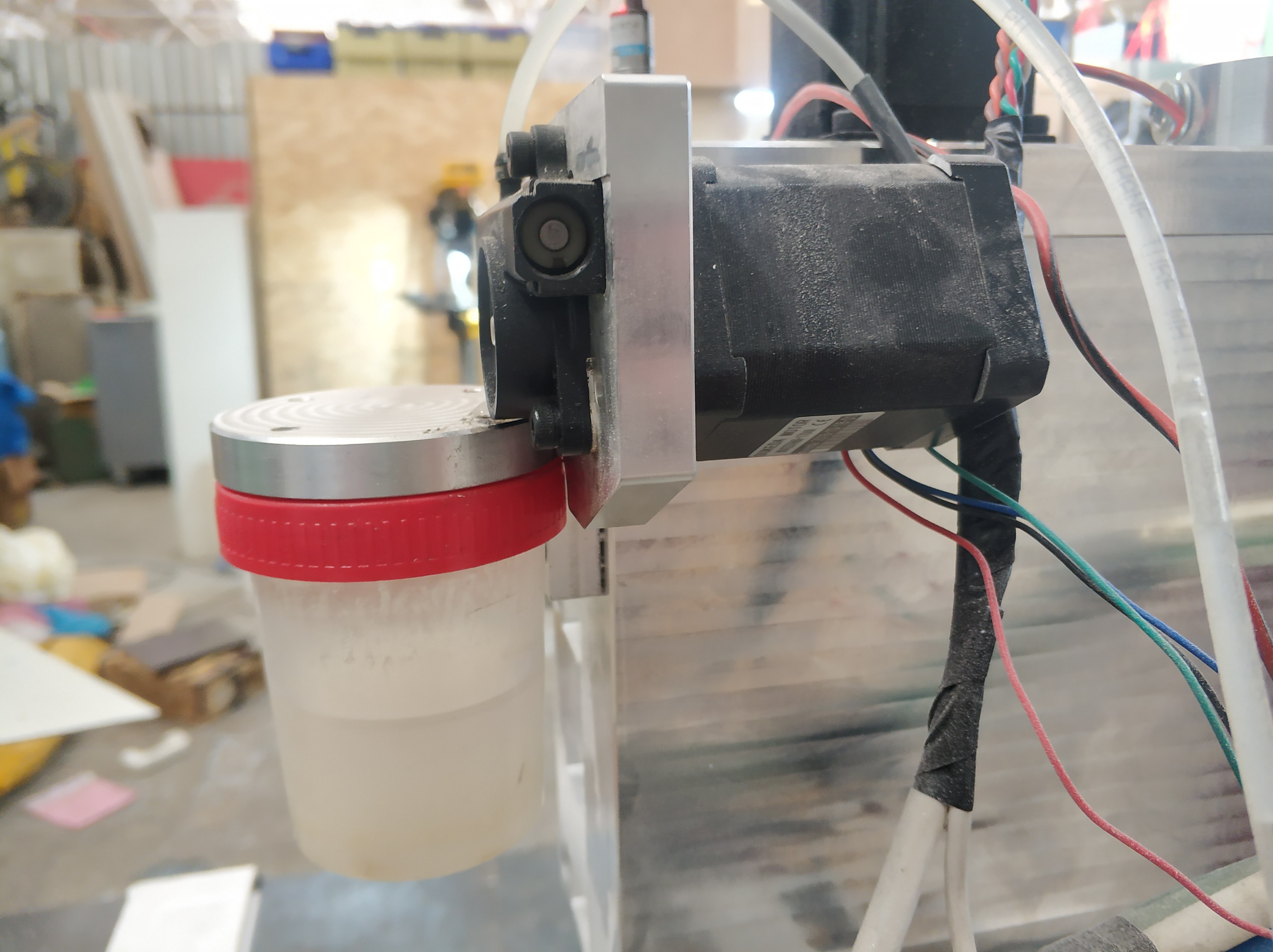

Победили сегодня новую дуйку мне на станок, наверное с пятой попытки, то дуло в бочек, то сопло нормально не получаеться))) всю неделю набегами.
Синяя китайская дула со всех щелей, давно уже вынашивал затею с заменой.
Приколхозил пока к хомуту, попользую, а там может поменяю чего.
Дует на мой взгляд давольно хорошо.
IMG_20200507_173428.jpg (5476 просмотров) <a class='original' href='./download/file.php?id=180965&mode=view' target=_blank>Загрузить оригинал (1.34 МБ)</a>
Небольшое видео: https://youtu.be/r27QxUignkU

Umnik, да ничего особенного, тоже масляный плунжерный насос от бензопилы, только он с корпусом, от патриота чтоли какого точно не помню, у Николая поприкольней сделано, но на тот момент я решил что не осилю такое, поэтому решил выдумывать что мне попроще))) на данный момент с ним проблема что иногда подсасывает воздух в трубку через сам плунжер, вал в нем не герметичен, да и поливаю я обычным сожем, он жидкий может это ещё влияет, масло погуще и может с ним такого не будет.
IMG_20200508_074607.jpg (5324 просмотра) <a class='original' href='./download/file.php?id=180972&mode=view' target=_blank>Загрузить оригинал (1.39 МБ)</a>
IMG_20200508_074624.jpg (5324 просмотра) <a class='original' href='./download/file.php?id=180973&mode=view' target=_blank>Загрузить оригинал (941.78 КБ)</a>
Сам шаговик крутиться ШИМ регулятором, сначало пытался ардуинкой управлять, но так и не победил ее, Макс посоветовал взять ШИМ регулятор и не заморачиваться))) ну и запускается это все в ручную, автоматизация следующий этап)))
IMG_20200508_075725.jpg (5324 просмотра) <a class='original' href='./download/file.php?id=180975&mode=view' target=_blank>Загрузить оригинал (908.28 КБ)</a>

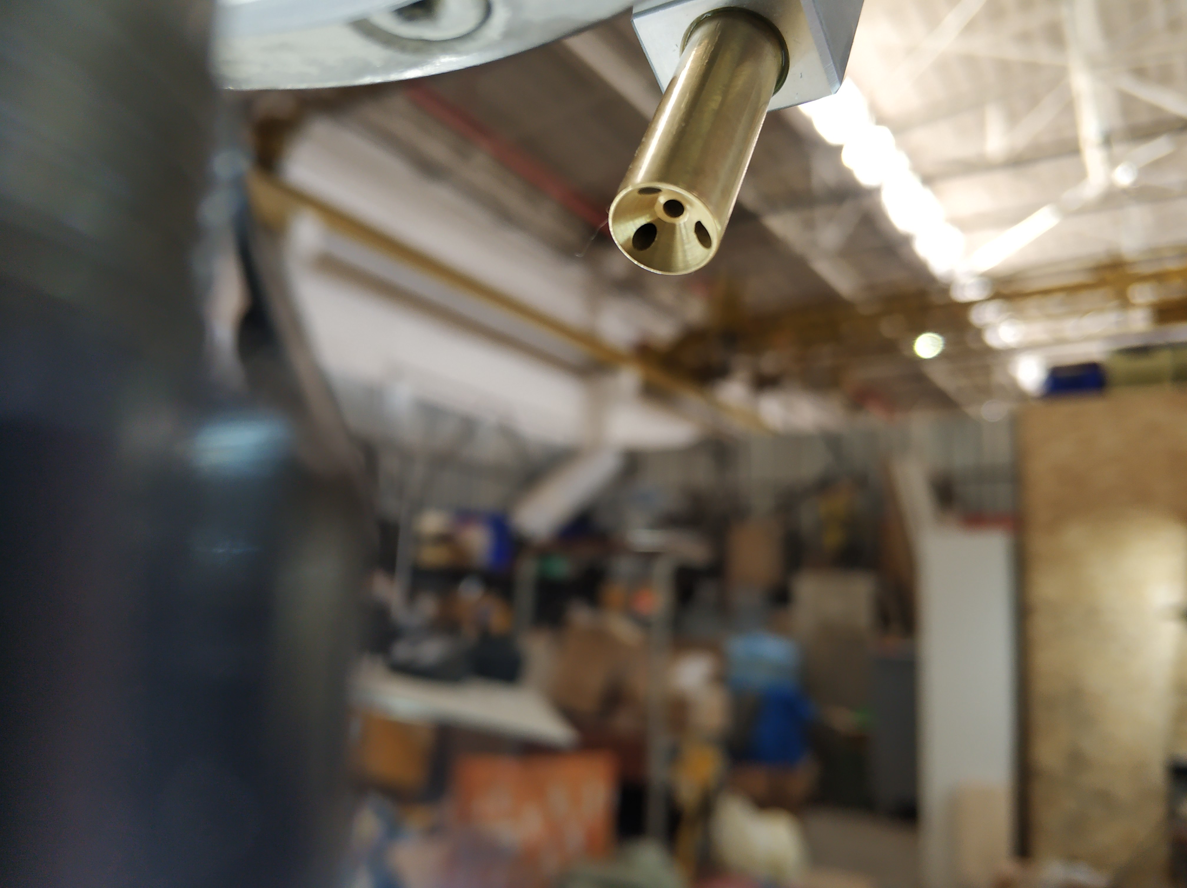

sima8520, да самый обычный 200л, щас он намного реже включаеться, в сопле под воздух отверстие 1,5мм,
Точнее в нем 4 отверстия, одно по центру и три по окружности около него, изначально задумка была что через центральное жижа подаеться, а из трёх дует, но после проб выяснилось что если наоборот то дует намного лучше и сильнее.
IMG_20200508_080548.jpg (5324 просмотра) <a class='original' href='./download/file.php?id=180974&mode=view' target=_blank>Загрузить оригинал (907.29 КБ)</a>

А смеситель с пиписькой латунной тож самодельные?
прикольно выглядит)
Мне не нравятся пластиковые соски на корпусе насоса, не сломаются они по неосторожности?
Да и при установке на станок хорошо бы иметь возможность покрутить фитинг, дабы можно было трубочку направить куда удобнее по месту...
Шаговик не крупноват?)

Umnik, да))) все самопальное))) воздух с жижей в нем не смешиваются, ну тоесть у них выход на конце трубки, по сути как на локлайне (Коль, я загуглил)))
Ну с пластиковыми сосками выриантов особо небыло, так они вроде давольно крепкие.
По поводу крепления, сделаю чтобы можно было ее двигать чтобы можно было дуть в определенное место при необходимости, вчера так по месту на коленке сделал чтоб хоть как-то стояла.
Шаговик 17, 60мм длинной.
