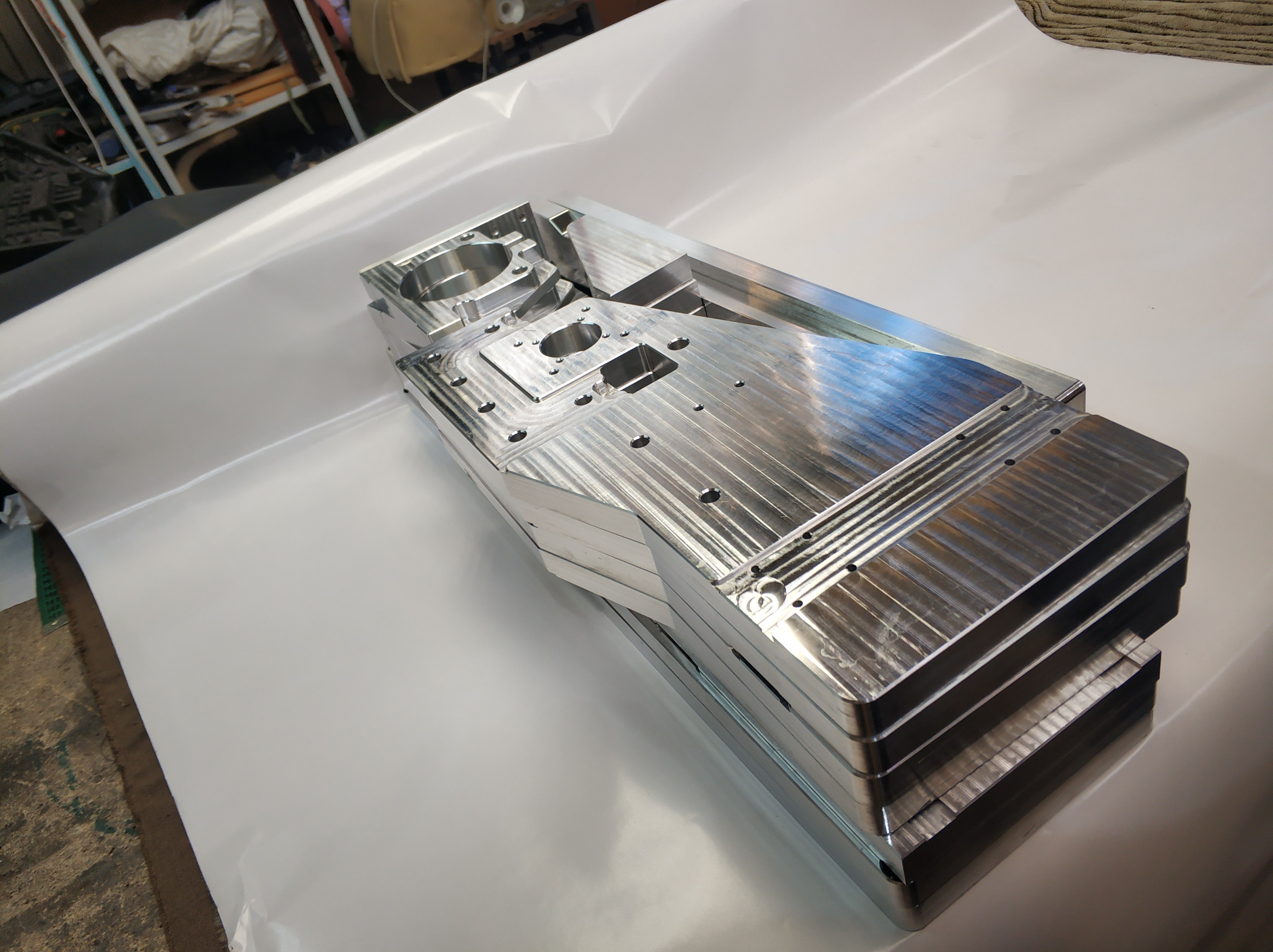

Ещё немного деталек, килограмм 40-50))))

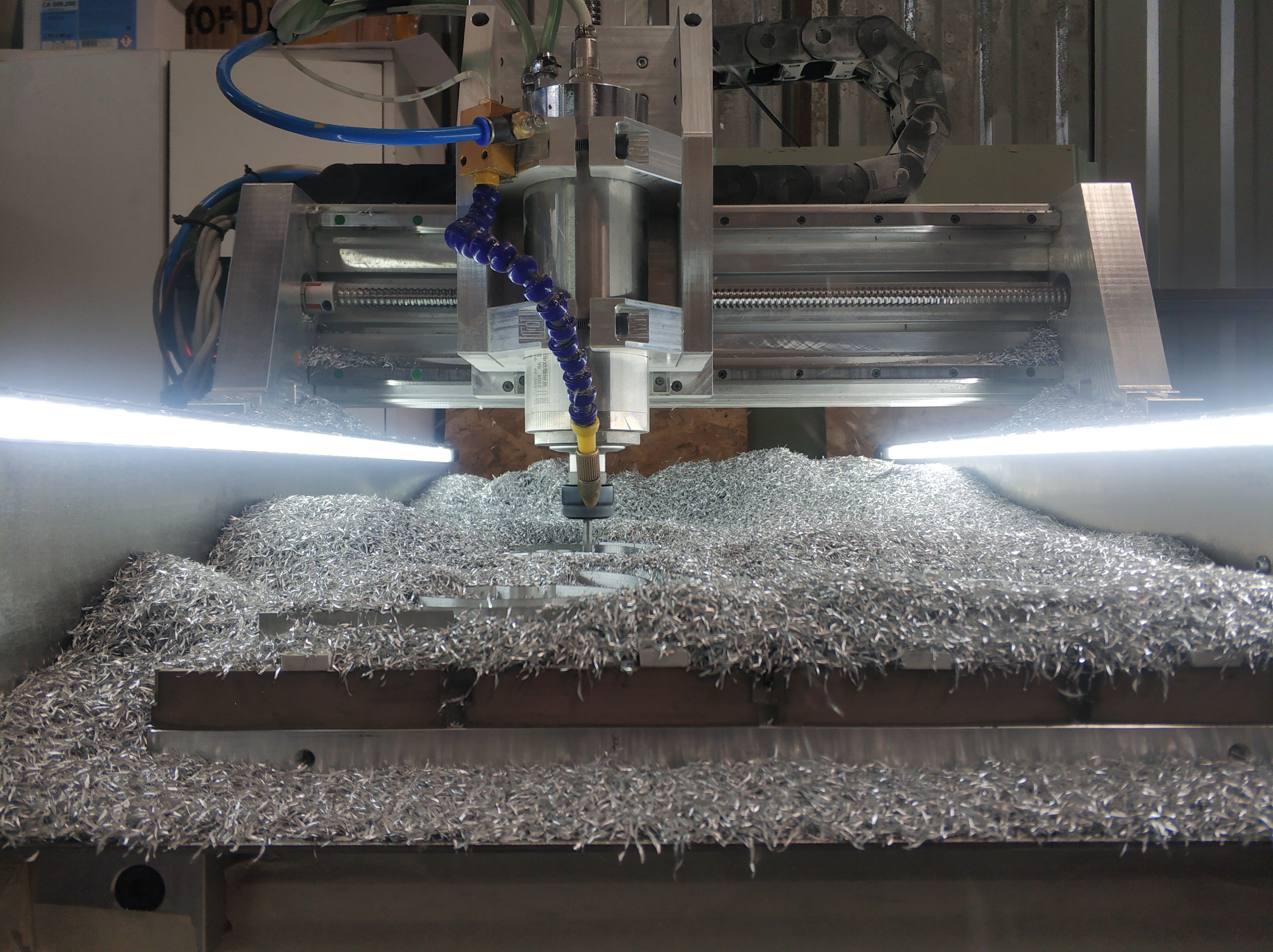

Небольшой минус подиумника, час работы аймашем и стружки стока, что балкой почти сгребать начинает)))
Хотя с другой стороны в радиусе пары метров от станка ее не так много)))

Re: 600х400 из профиля (открытый проект)
Юзай HSR))))
Юзай пылесосингвпроцессинге :)

Gestap, а под ленты при этом не особо летит?
Gestap
Сообщения: 890
Репутация: 1089
Сообщение Gestap »
nik1, юзаю, и сметалинг ещё тоже)))
Umnik, под лентами норм все, попадает канечно но прям немного совсем, и мелкая, лента ещё растянулась немного, хотя нормально натягивал.
Три месяца по-моему стоят, там грязновато от того что без них работал.
