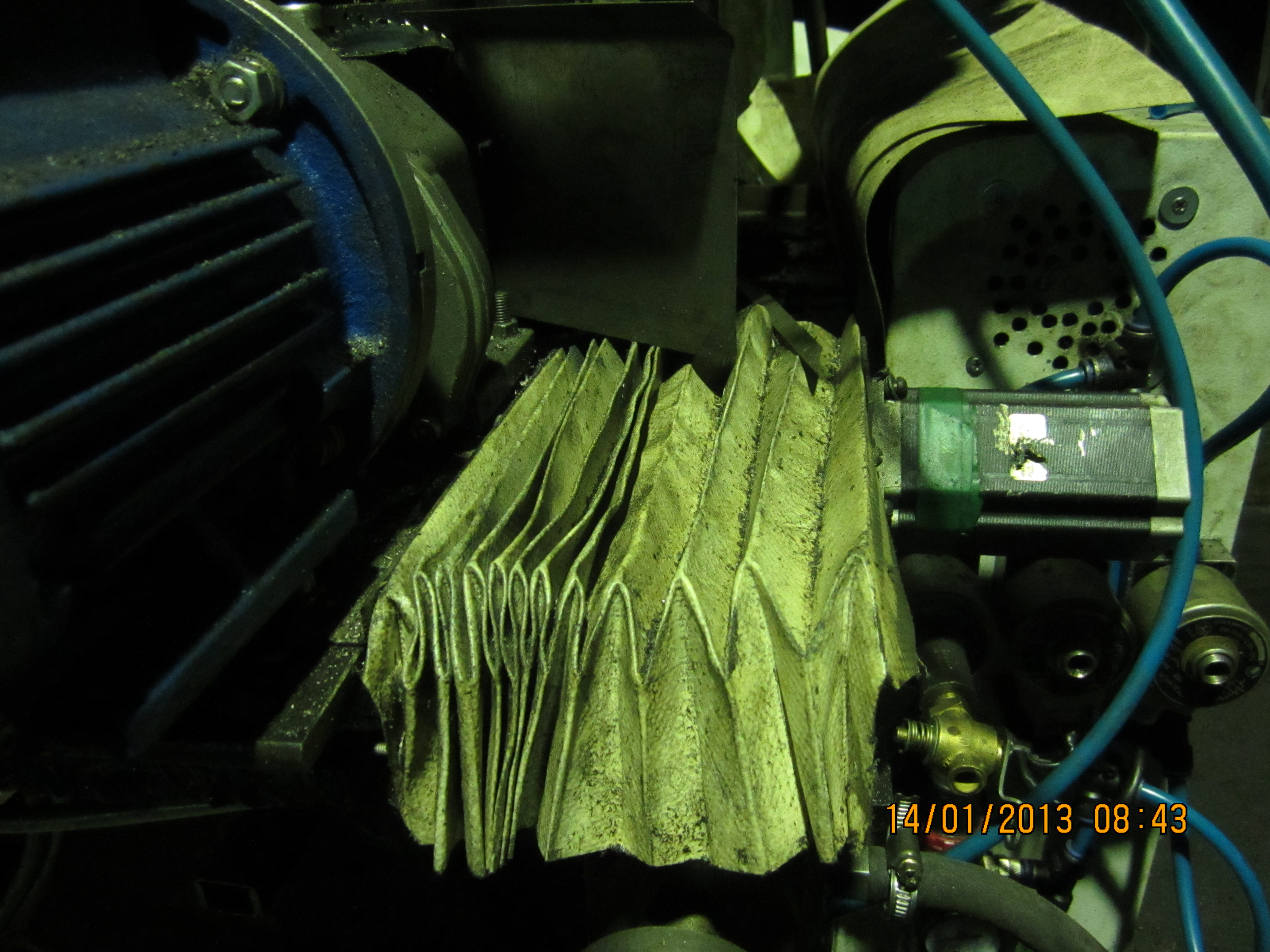

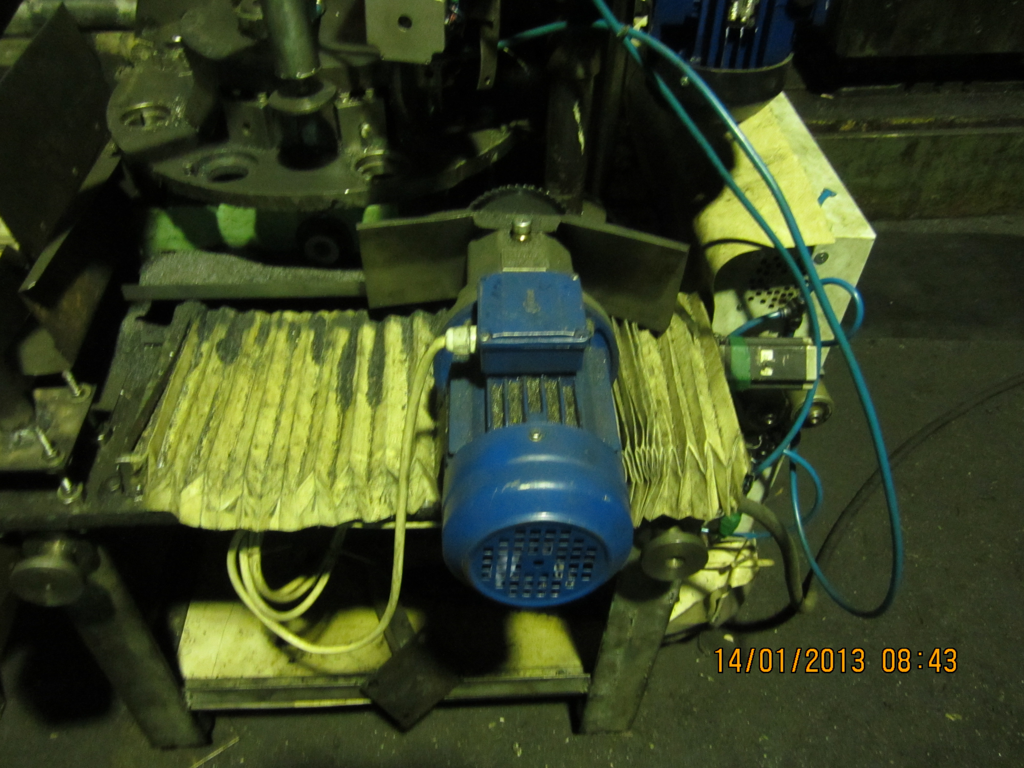

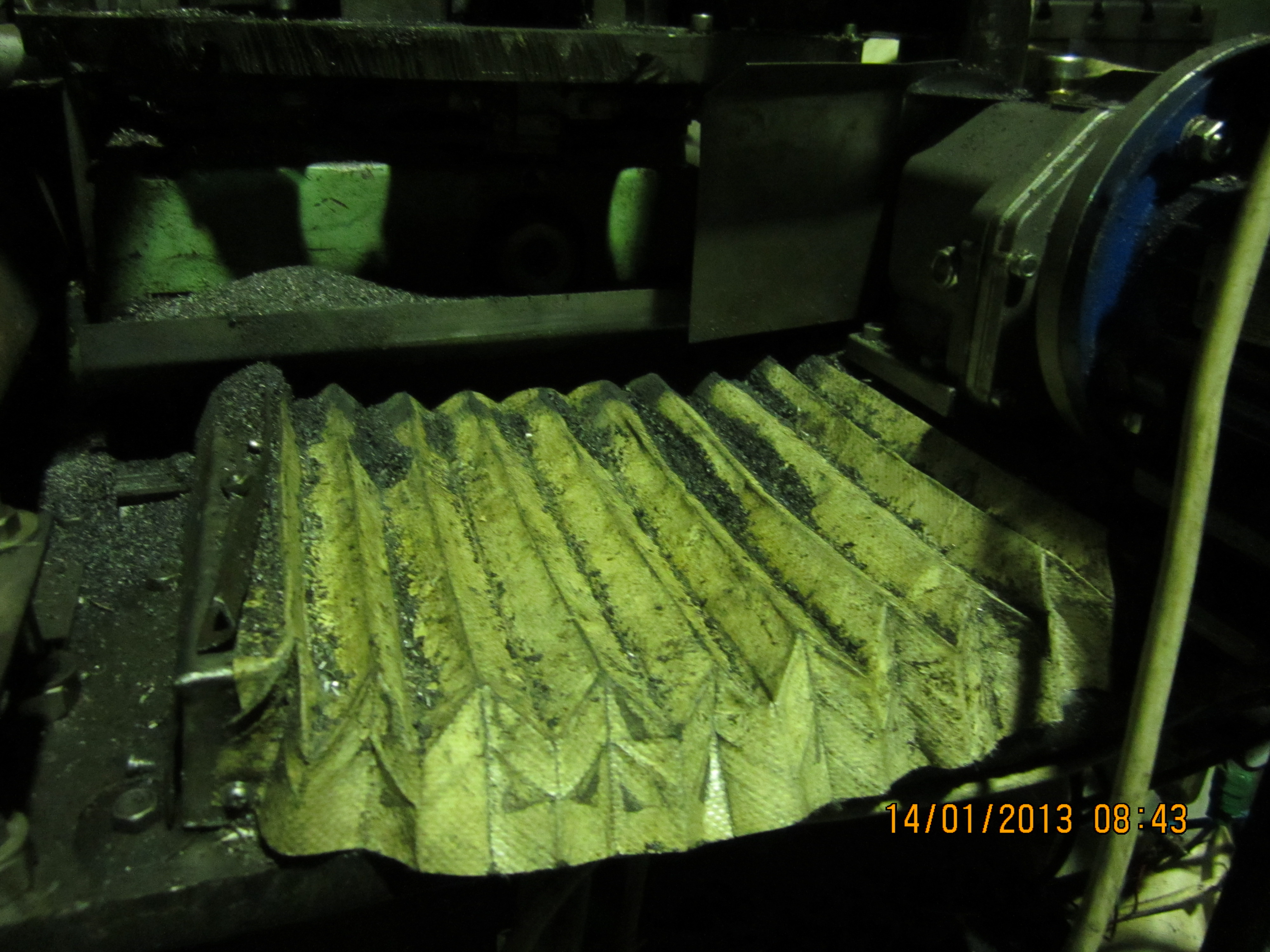

Nick писал(а):Долго искал где взять чехлы-гофру для защиты рельс/швп . Сломал голову! в результате сам за 30 мин сделал замечательные гофры, которые не боятся стружки, сож. быстро дешево. Схема- из банера ( материал для уличной щитовой рекламы) утюгом проглаживается гармошка и все отлично работает !!! всем советую дешево -сердито!!!надо приложу видео
Видео давай, или хотя бы фото!
