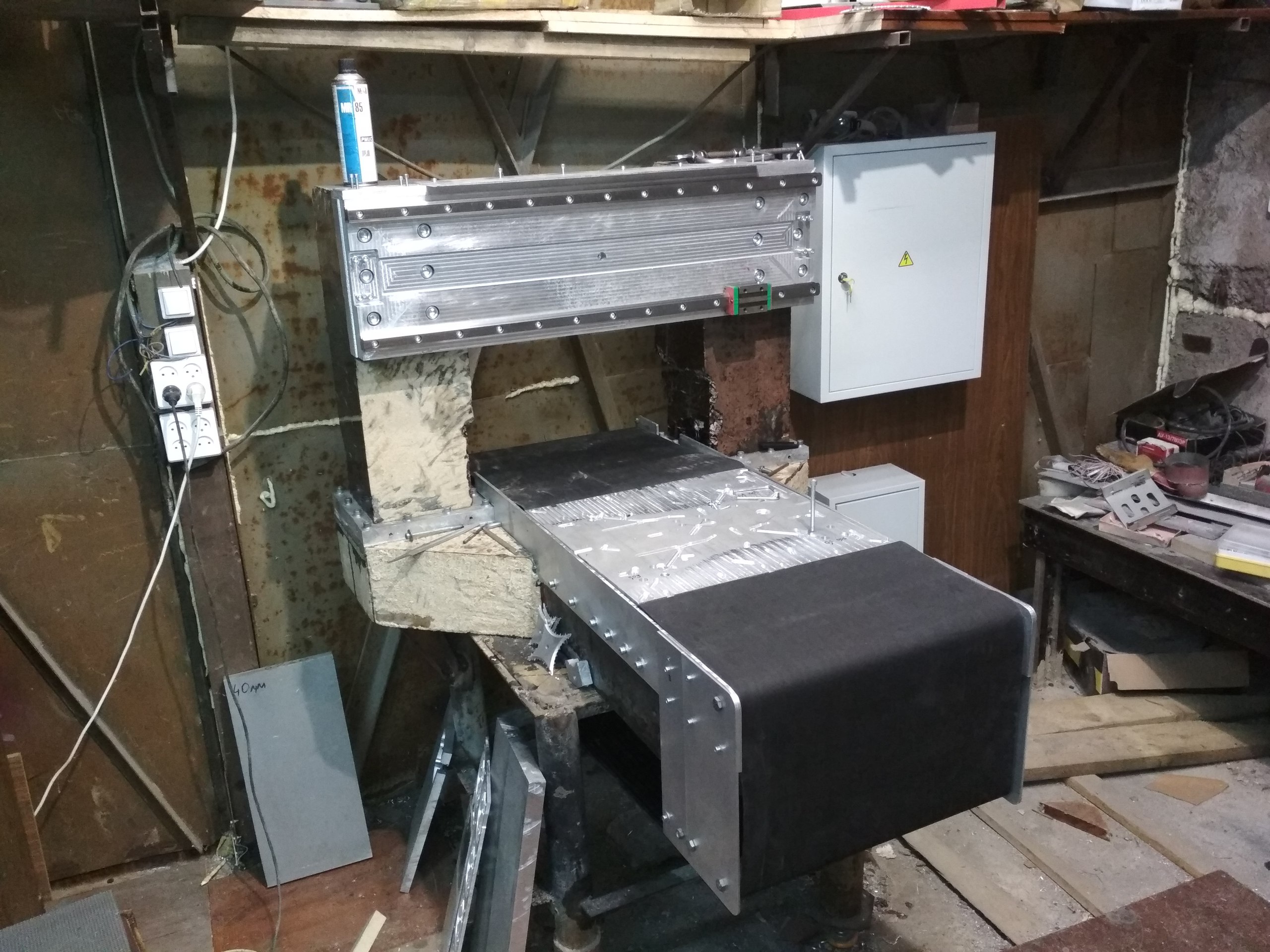

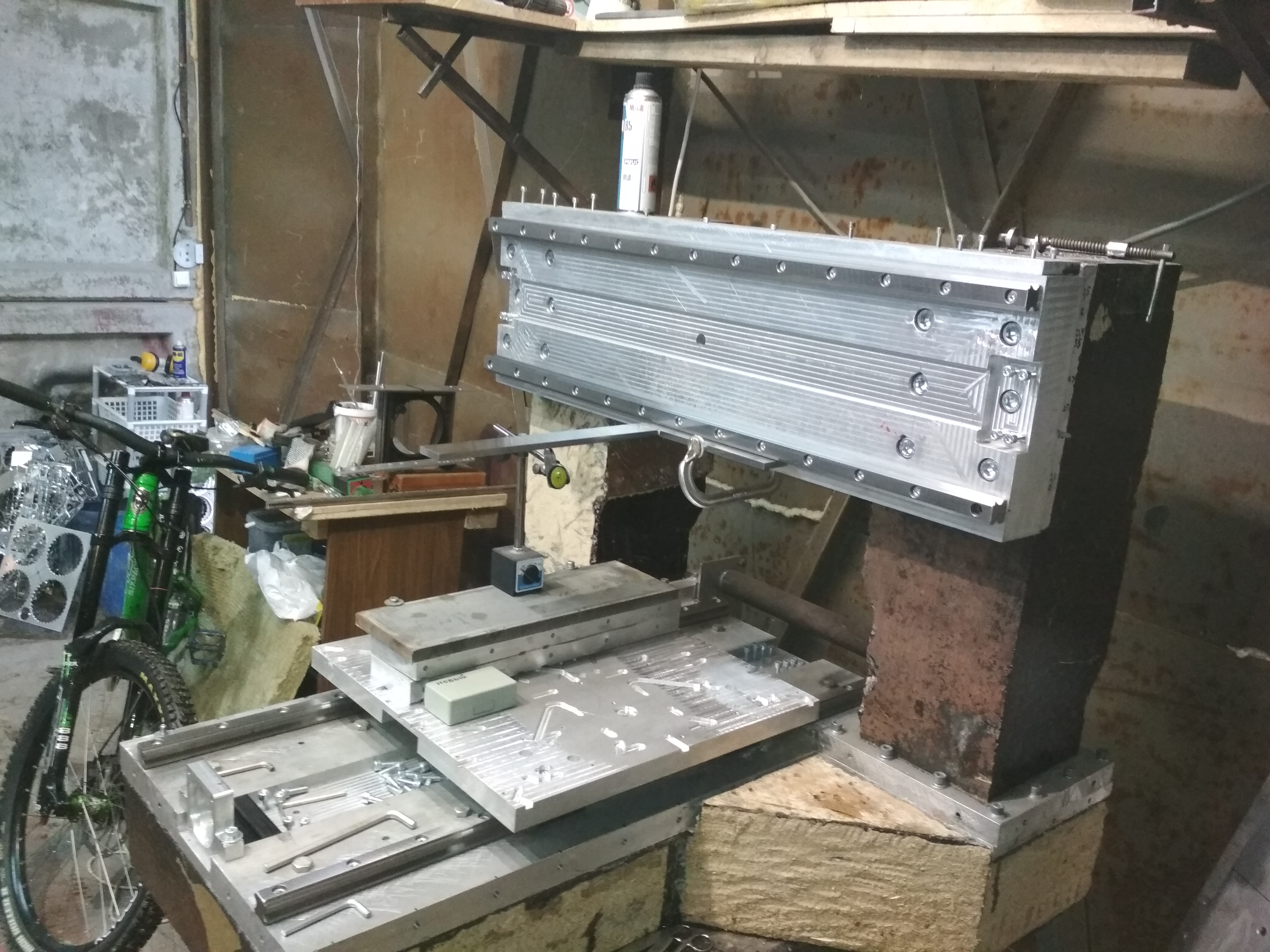

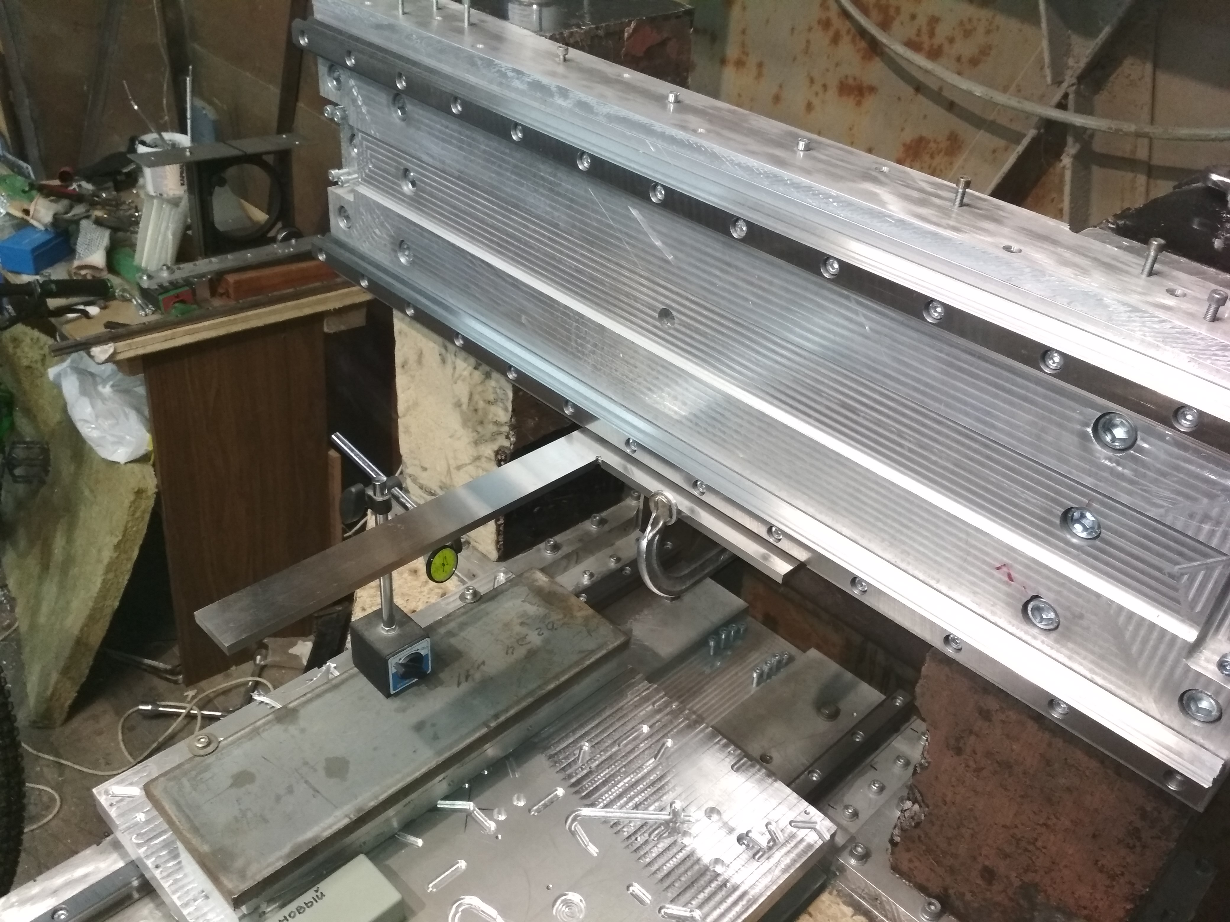

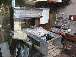

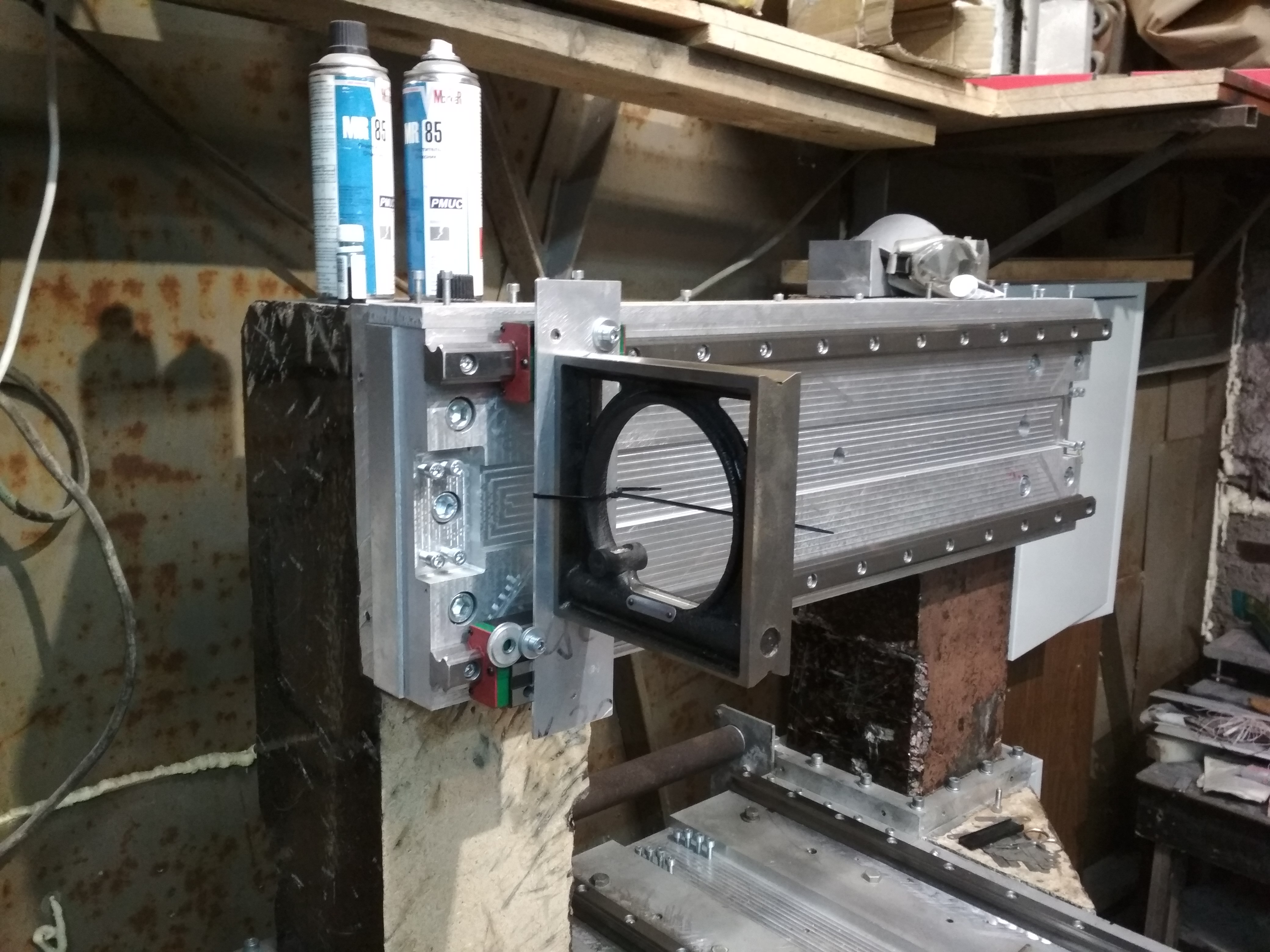

Процесс идет. Удалось наконец положить рельсы на балку портала, не без приключений правда с допиливанием досверливанием и прочим, но вытавил . винтом не больше 0.05мм на 1 метр, кривизна не больше 0.015 мм, перпендикулярность постарался вывести в 0 но как будет на самом деле непонятно пока, вдруг под уголок пылинка или стружка попала. Вобщем самые важные задачи выполнены, ради чего покупалось столько лорогостоящего поверочного инструмента.

Извини конечно, но такое выставление, похоже на потраченное зря время.
Хотя для предварительного пойдёт.

А в чем моя ошибка?
Lafayette
Сообщения: 3349
Репутация: 445
Re: Тяжелый станок из блоков люмишки и полимергранита 600*60
Сообщение Lafayette »
ridirt писал(а):
Lafayette писал(а):Извини конечно, но такое выставление, похоже на потраченное зря время.
А в чем моя ошибка?
Ну например последнее фото. Перпендикулярность перемещения стола относительно чего, балки? Какой в этом смысл?
Ведь нужна перпендикулярность относительно перемещения оси по этой балке.
По предпоследнему фото и предположить боюсь, что это?

Рамный уровень на тонюсенькой алюмишке... От дуновения ветра булька будет плавать.

ridirt
Сообщения: 654
Репутация: 277
Откуда: Спб
Сообщение ridirt »
john1987887 писал(а):Рамный уровень на тонюсенькой алюмишке... От дуновения ветра булька будет плавать.
Согласен я потом когда рельсы выставил уже закрепил плотно толстую , просто на том фото сами рельсы по прямолинейности еще не выставлены были и если б я толстуютогда поставил все б ушло сразу в зажим, а фото не сделал. Там нижняя часть не зажата в противном случае эту тонкую пластинку сразу выгибает и показания резко плывут, поэтому соединение плавающее скользящее.
Lafayette писал(а):Ну например последнее фото. Перпендикулярность перемещения стола относительно чего, балки? Какой в этом смысл?
Ну это уж совсем глупость какая то. Какая разница "а" перпендикулярно "б" или "б" перпендикулярно "а". Есть 2 способа настройки перпендикулярности и один из них " ездить по балке портала" сопряжен с тем что у нас вниз будет свисать ось Z, которая еще не готова. Смысл так делать есть только в том случае ,если у нас есть винт по балке портала и его нужно скомпенсировать корректировкой перпендикулярности. Но когда у нас винт важно понимать что настройки эти будут точны только в том диапазоне высоты в каком были произведены настройки, если работать к примеру в верхнем диапазоне в данном случае перпендикулярность там уже будет отличной от нижнего, и различие будет прямо пропорционально винту балки.

ridirt писал(а):Какая разница
Большая. В твоём случаи показания будут одни, поставишь индикатор на одну каретку и будут другие, а скрутишь все 4 каретки одной пластиной и могут быть третьи. Если есть ещё и винт, то его убирать нужно иначе все показания в разных точках, будут разные.

Lafayette писал(а):а скрутишь все 4 каретки одной пластиной и могут быть третьи
Согласен . Ну перпендикулярность то слава богу можно донастроить на любой стадии сборки так что , после того как станина будет окончательно достроена еще раз проведу проверку и корректировку перпендикулярности уже перемещением оси Z

Lafayette писал(а):а вот винт убирать однозначно нужно.
Винта там и нет То что я писал что винт 0.05мм на 1 метр так то было выставлено по уровню с ценой деления 0.1мм на 1 метр так что там точнее и не выставишь по нему. По факту на конце фрезы винт будет давать перемещения в 0.015мм максимум от одного конца стола до другого.

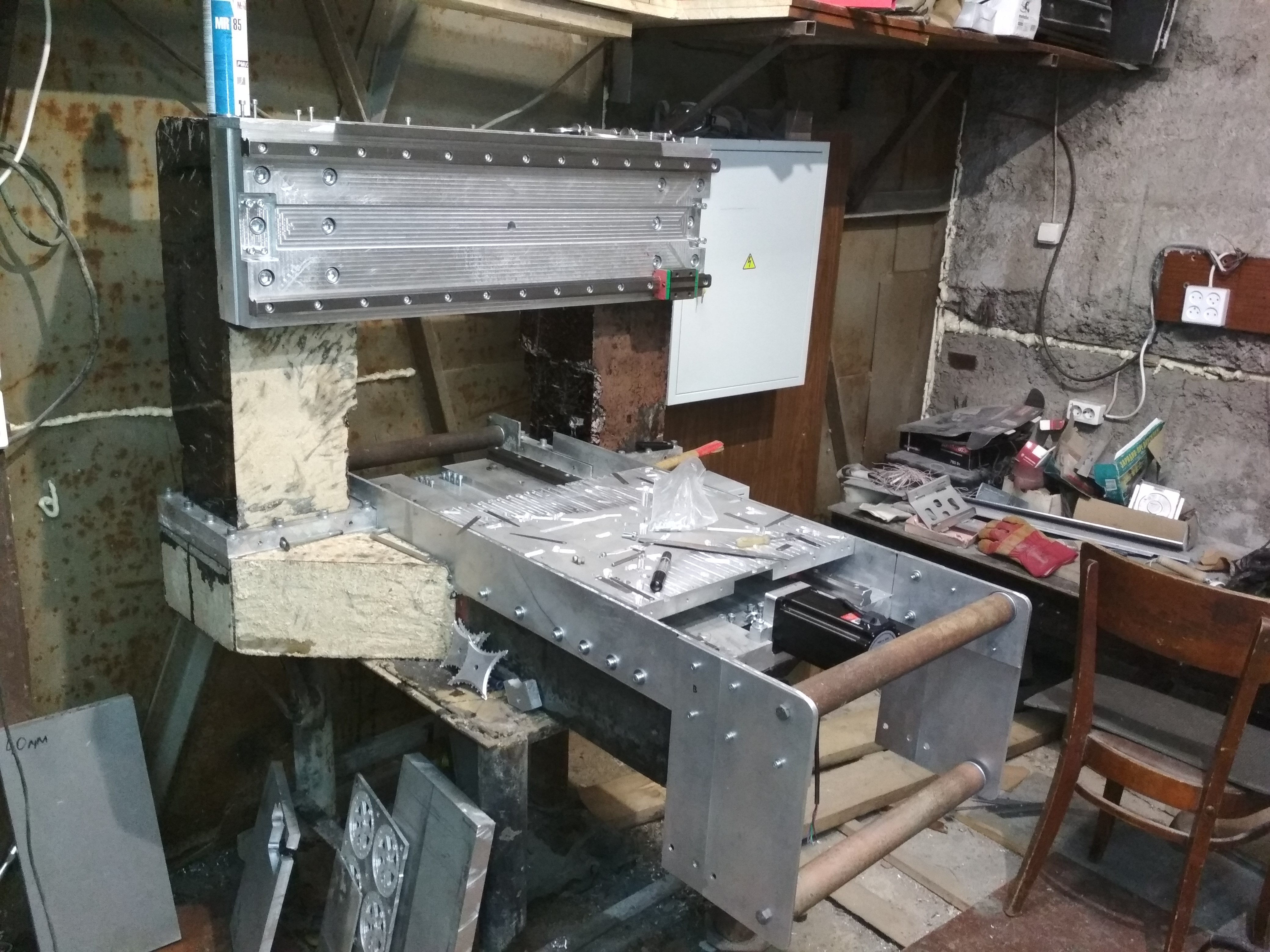

Попробовал поставить пылезащиту. стол двигается с приличными усилиями но моторы такие мощные что для них это усилие вообще будет неощутимо.

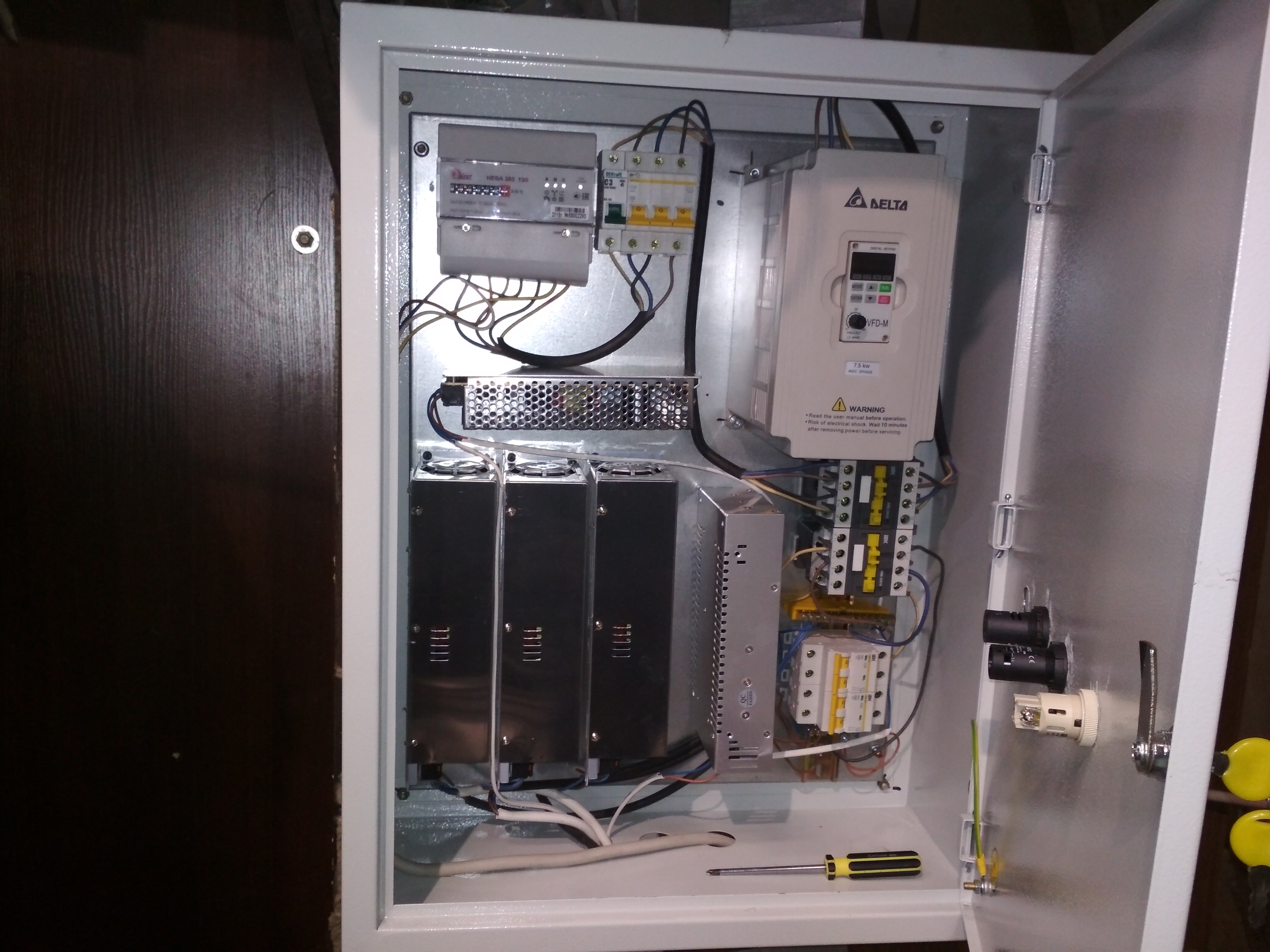

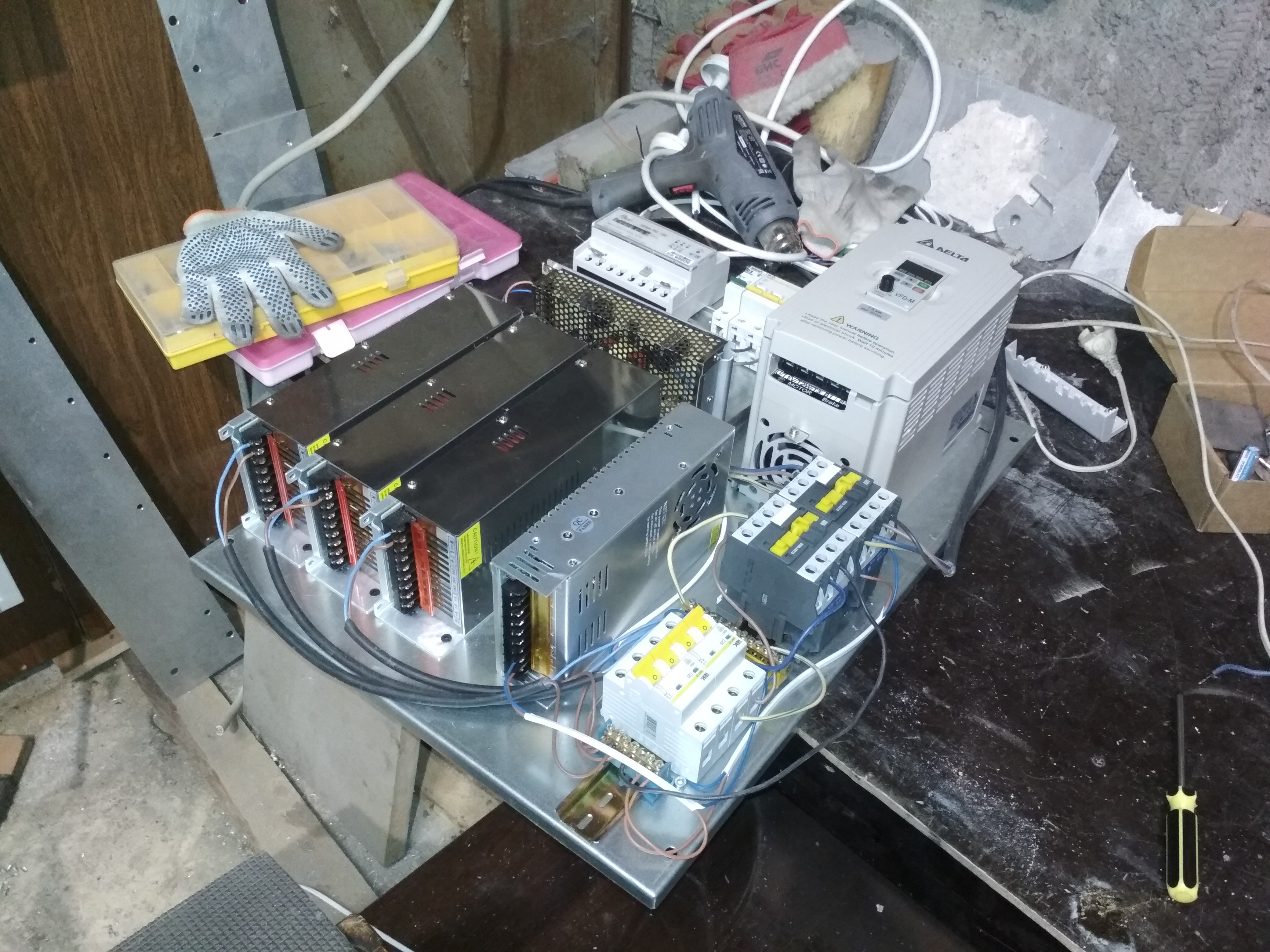

Начал потихоньку собирать шкафы, разделил их на 2 части в одном 380/220 в, в другом постоянка 80/24в.
