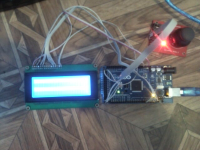

Подключил экран к контроллеру по вышеизложенной схеме, через один высветились две строки. это так и должно быть или я что-то недоподключил?

Вот что получается с подключением экрана(и джойстика):
121022_141701.jpg (1650 просмотров) <a class='original' href='./download/file.php?id=8635&sid=e8f8aea31e8e1db7e0df77b1014cbb03&mode=view' target=_blank>Загрузить оригинал (66.82 КБ)</a>
Пока скетч для работы экрана не загружал.
Дорогу осилит идущий!
Re: ЧПУ пульты
Я думаю, что без скетча он будет ерунду выдавать.

:cheesy: Есть небольшой результатик! Вдохнул жизнь("синий дым" по aftaev-ски) в экран, Загнал в ардуину скетч с "Helo World", разбросанный по всему нэту.
Re: ЧПУ пульты
Как происходит запись на экран? С любой позиции, или переписывается все сразу?

Позицию указываешь в скетче, пробовал переместить вывод на другую строку и писать слово в середине экрана, все в норме!

Пока пишет только на буржуйском языке, но нашел сайтик, где один чел написал библиотеку для русского языка. следующий шаг - обучение русскому языку.
Re: ЧПУ пульты
Сколько символов на экране? И что думаешь на него выводить?

На экране 4 строки по 20 символов. Хочу разделить экран на 2 части по вертикали. В левой половине выводить хочу координаты X, Y, Z и обороты шпинделя.
В правой режим работы(комп, джойстик, штурвал), В режиме "штурвал" какой шаг на импульс... Это минимум необходимого, на мой взгляд.
Надо еще подумать что необходимо выводить на экран, может еще ошибки/аврии(если не весь текст, хотябы коды ошибок, а в описании к станку расшифровку кодов)
