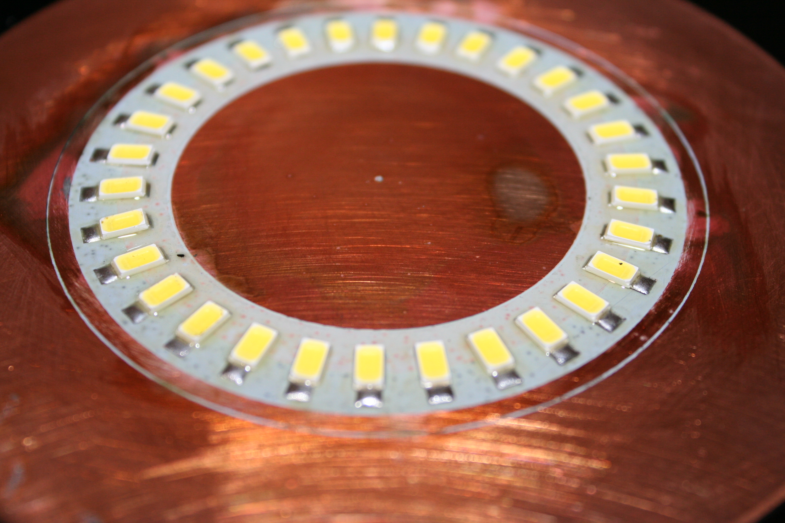

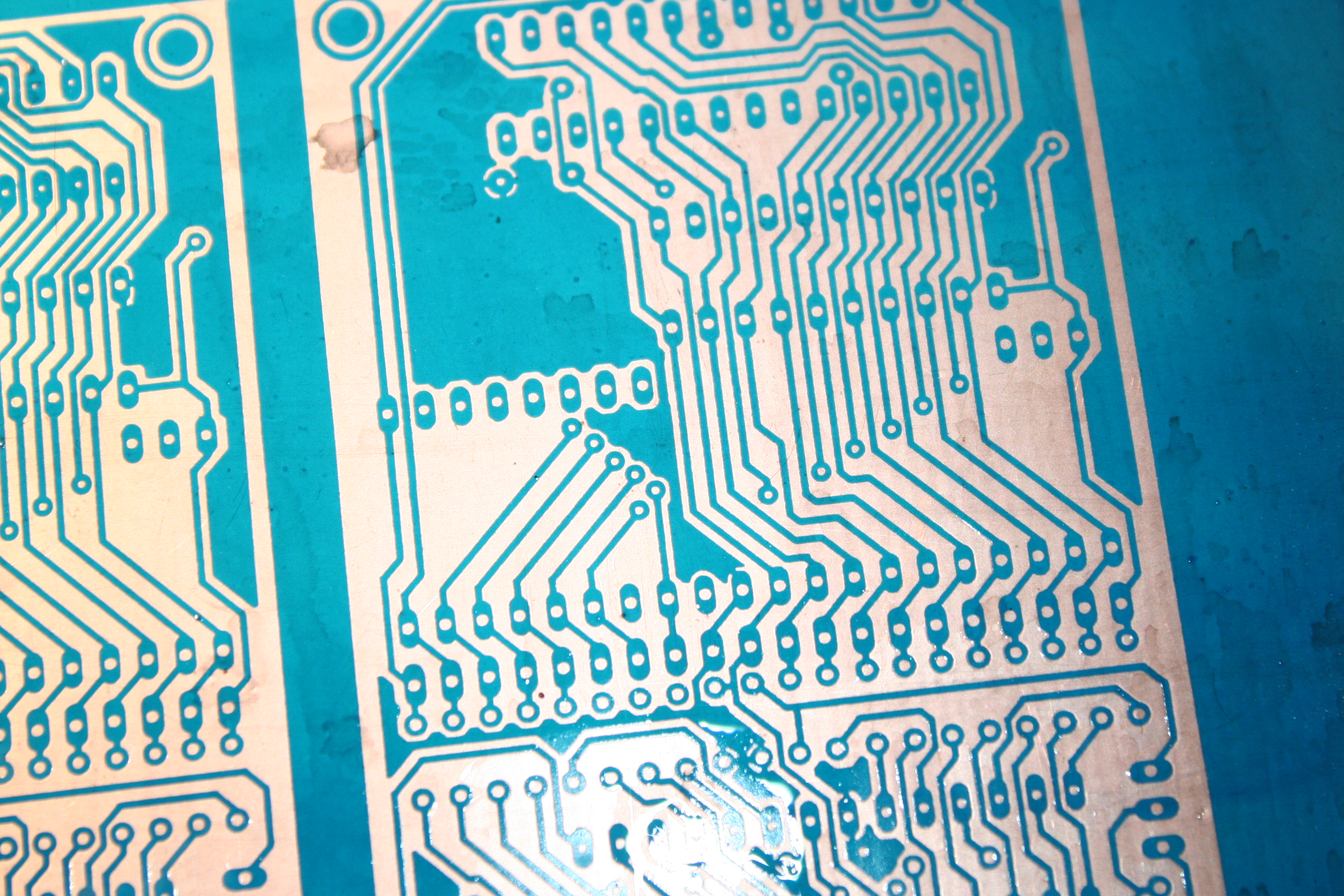

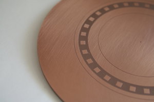

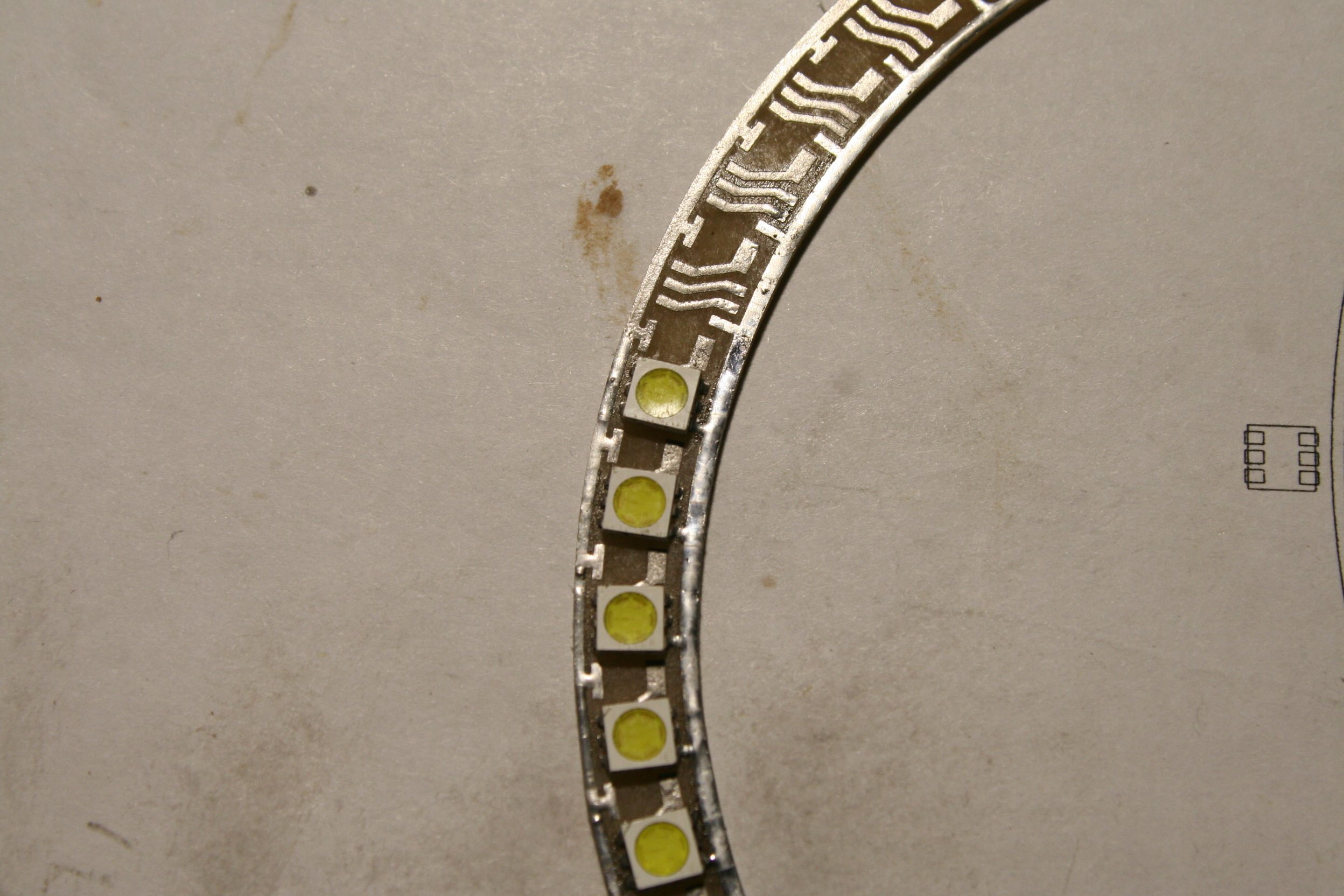

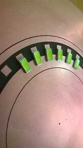

Я несложные платы делаю сразу по несколько штук, не жалко, а время одно что на одну плату что на 3-5. Лежат, глядишь пригодится, не мне так другому. Сейчас вопрос стоит по фотовыводу, но тоже решаемо. Вот нанесение жидкого фоторезиста, тонкий равномерный слой, иногда экспериментирую,
2017-01-21 13-39-52.JPG (3618 просмотров) <a class='original' href='./download/file.php?id=105074&sid=1ea09ded9730aeffe6db2d57df6321e3&mode=view' target=_blank>Загрузить оригинал (479.76 КБ)</a>
2017-01-28 03-04-16.JPG (3618 просмотров) <a class='original' href='./download/file.php?id=105075&sid=1ea09ded9730aeffe6db2d57df6321e3&mode=view' target=_blank>Загрузить оригинал (679.94 КБ)</a>
2017-01-28 04-16-32.JPG (3618 просмотров) <a class='original' href='./download/file.php?id=105076&sid=1ea09ded9730aeffe6db2d57df6321e3&mode=view' target=_blank>Загрузить оригинал (544.09 КБ)</a>
2017-01-28 19-11-36.JPG (3618 просмотров) <a class='original' href='./download/file.php?id=105077&sid=1ea09ded9730aeffe6db2d57df6321e3&mode=view' target=_blank>Загрузить оригинал (368.85 КБ)</a>
2017-01-29 09-26-10.JPG (3618 просмотров) <a class='original' href='./download/file.php?id=105078&sid=1ea09ded9730aeffe6db2d57df6321e3&mode=view' target=_blank>Загрузить оригинал (1.6 МБ)</a>
2017-01-29 09-26-44.JPG (3618 просмотров) <a class='original' href='./download/file.php?id=105079&sid=1ea09ded9730aeffe6db2d57df6321e3&mode=view' target=_blank>Загрузить оригинал (1.36 МБ)</a>
2017-01-29 15-18-28.JPG (3618 просмотров) <a class='original' href='./download/file.php?id=105080&sid=1ea09ded9730aeffe6db2d57df6321e3&mode=view' target=_blank>Загрузить оригинал (548.37 КБ)</a>
2017-01-29 15-22-06.JPG (3618 просмотров) <a class='original' href='./download/file.php?id=105081&sid=1ea09ded9730aeffe6db2d57df6321e3&mode=view' target=_blank>Загрузить оригинал (596.88 КБ)</a>
2017-01-31 10-28-00.JPG (3618 просмотров) <a class='original' href='./download/file.php?id=105082&sid=1ea09ded9730aeffe6db2d57df6321e3&mode=view' target=_blank>Загрузить оригинал (216.62 КБ)</a>
2016-11-29 00-28-28.JPG (3618 просмотров) <a class='original' href='./download/file.php?id=105083&sid=1ea09ded9730aeffe6db2d57df6321e3&mode=view' target=_blank>Загрузить оригинал (1.35 МБ)</a>
2016-11-25 16-12-18.JPG (3618 просмотров) <a class='original' href='./download/file.php?id=105084&sid=1ea09ded9730aeffe6db2d57df6321e3&mode=view' target=_blank>Загрузить оригинал (2.39 МБ)</a>
2016-11-08 05-17-26.JPG (3618 просмотров) <a class='original' href='./download/file.php?id=105085&sid=1ea09ded9730aeffe6db2d57df6321e3&mode=view' target=_blank>Загрузить оригинал (1.71 МБ)</a>
2016-11-08 09-26-12.JPG (3618 просмотров) <a class='original' href='./download/file.php?id=105086&sid=1ea09ded9730aeffe6db2d57df6321e3&mode=view' target=_blank>Загрузить оригинал (1.71 МБ)</a>
2016-11-08 14-29-14.JPG (3618 просмотров) <a class='original' href='./download/file.php?id=105087&sid=1ea09ded9730aeffe6db2d57df6321e3&mode=view' target=_blank>Загрузить оригинал (1.45 МБ)</a>
2016-11-08 14-31-56.JPG (3618 просмотров) <a class='original' href='./download/file.php?id=105088&sid=1ea09ded9730aeffe6db2d57df6321e3&mode=view' target=_blank>Загрузить оригинал (1.86 МБ)</a>
2016-11-09 10-49-26.JPG (3618 просмотров) <a class='original' href='./download/file.php?id=105089&sid=1ea09ded9730aeffe6db2d57df6321e3&mode=view' target=_blank>Загрузить оригинал (588.13 КБ)</a>
2016-11-10 01-06-43.JPG (3618 просмотров) <a class='original' href='./download/file.php?id=105090&sid=1ea09ded9730aeffe6db2d57df6321e3&mode=view' target=_blank>Загрузить оригинал (116.92 КБ)</a>
2016-11-18 01-52-26.JPG (3618 просмотров) <a class='original' href='./download/file.php?id=105091&sid=1ea09ded9730aeffe6db2d57df6321e3&mode=view' target=_blank>Загрузить оригинал (1.07 МБ)</a>

sergey27rus фоторезист хорош там, где нужно наладить поточное производство плат, а гравировка хороша для прототипов.
да и многим не нравится возится с банками-склянками для фоторезиста и печатанием шаблонов ;)

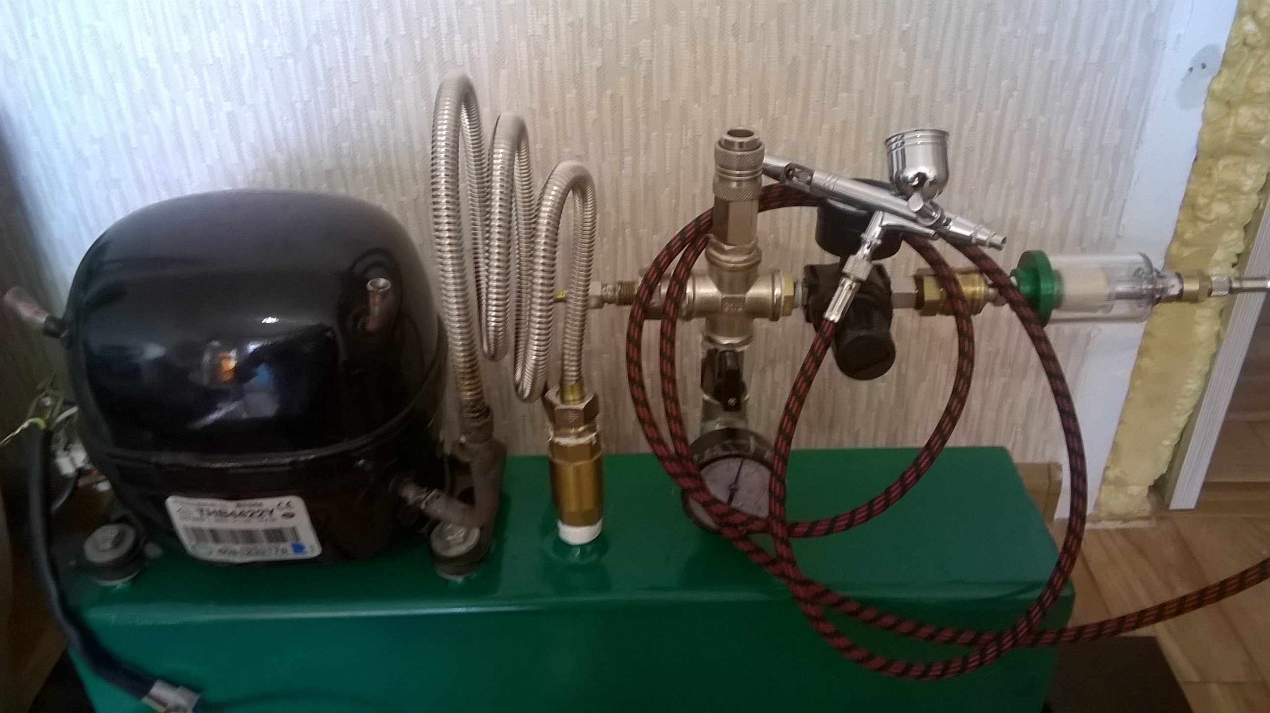

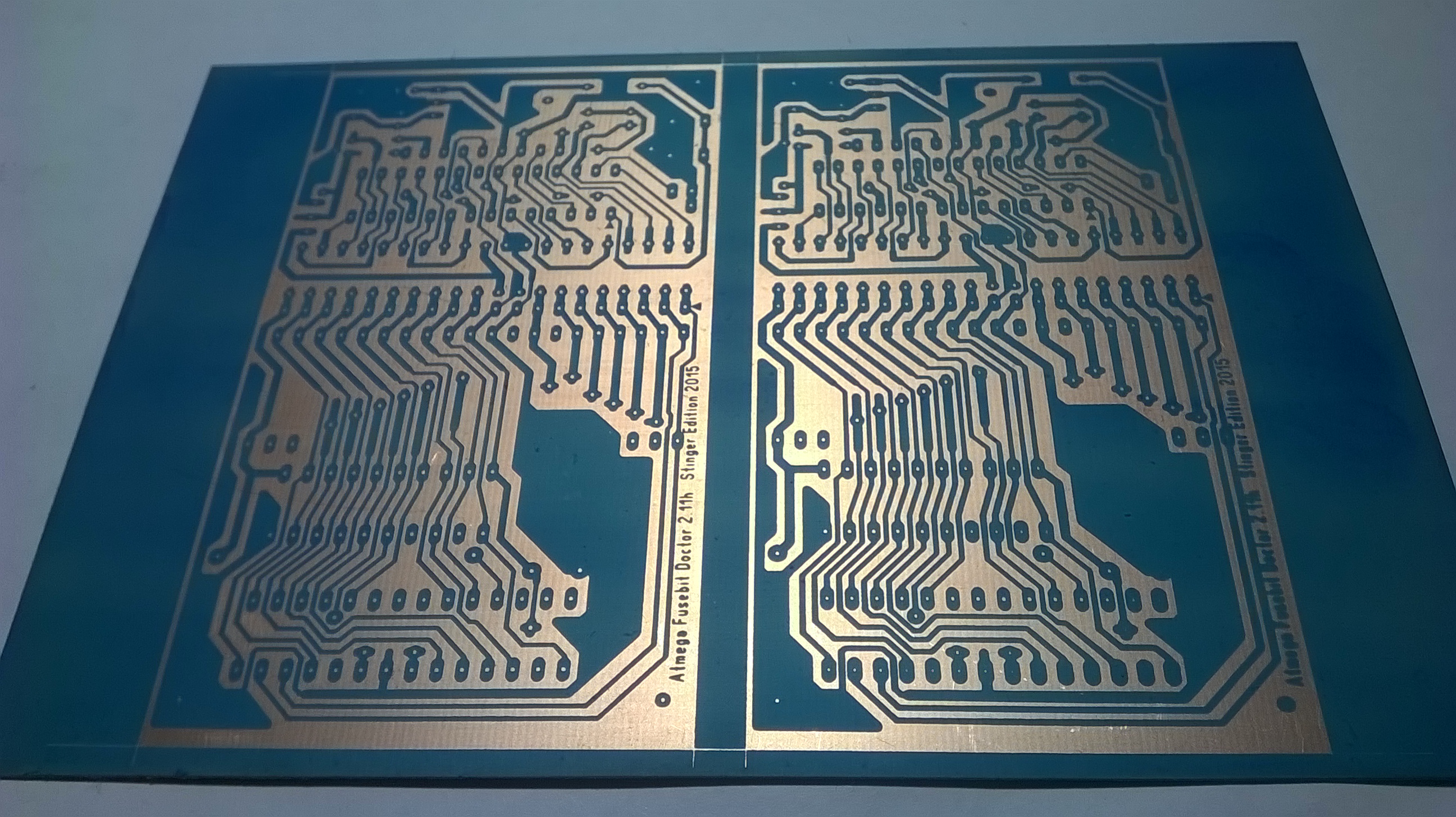

Напыление резиста -5 мин. на плату 100х150мм, сушка 20 мин- 40-45 гр, за это время подготовил шаблон, засветка 35-40 сек, проявка в новом растворе платы 100х150мм с двух сторон 5 мин при температуре 45-50гр. раствор персульфат амония. проявка фоторезиста 2мин, кальцинированная сода, 2мин смывка каустическая сода, что мешает один раз накатать/напылить фоторезист, убрать плату в темное место до необходимости. Я делаю не на поток, но мне так удобнее. ))) И да, если при резки на чпу, станок ошибется(сбой, пропуск, выключили свет), уже неисправишь, а фоторезистом, можно заного напылить/накатать.
https://www.youtube.com/watch?v=Kh74doVd0Mk&t=19s

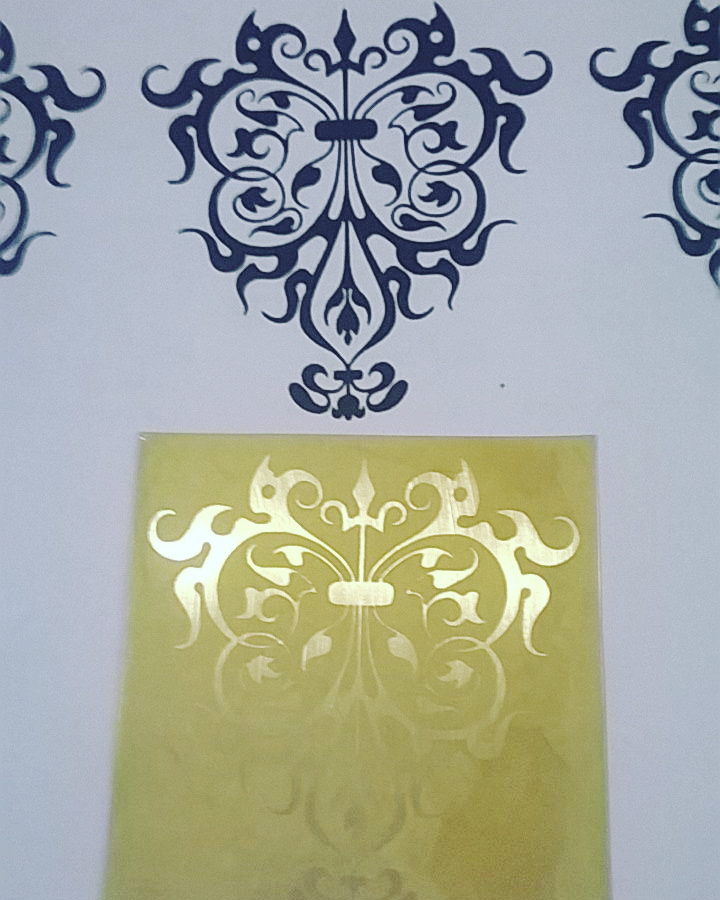

sergey27rus писал(а):Сейчас вопрос стоит по фотовыводу
Да, фотовывод - это отличная вещь, при правильной засветке и качественно нанесенном фоторезисте можно легко получать дорожки/промежутки 0.1/0.1 мм со стабильным качеством :)
sergey27rus писал(а):Напыление резиста -5 мин. на плату 100х150мм, сушка 20 мин- 40-45 гр, за это время подготовил шаблон, засветка 35-40 сек, ......
Забыли посчитать время на подготовку всей химии и на ее убирание и мойку емкостей после всего этого :) Я же говорю - возни слишком много. Если надо сделать десяток плат - да, лучше фоторезист с травлением, если сделать одну-две платы с парой десятков деталей - гравировка :)

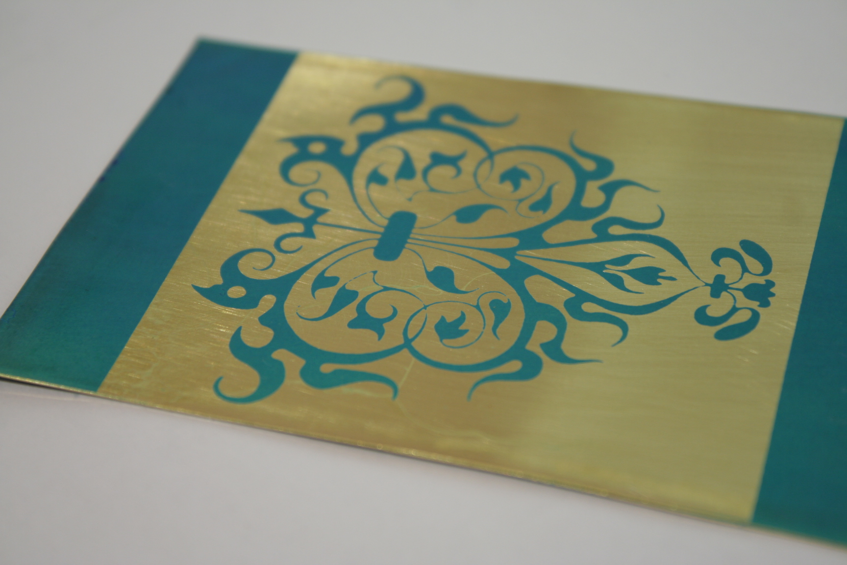

AndyBig писал(а): если сделать одну-две платы с парой десятков деталей - гравировка
Да здесь могу согласится )))
AndyBig писал(а):Забыли посчитать время на подготовку всей химии и на ее убирание и мойку емкостей после всего этого

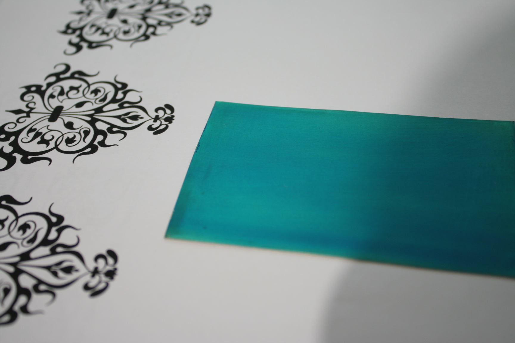

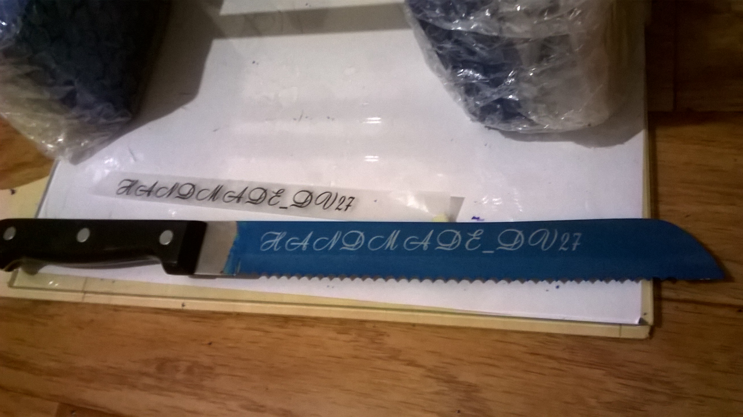

Кальцинированная сода проявка смывка в проточной воде, травление, каустическая смывка резиста и так же в проточной воде, так что их сразу в канализацию, персульфат аммония хранится в закрытой банке.возни мин на 10 не больше. Напыляю резист вот этим. ;).
2016-10-26 15-02-42.JPG (3594 просмотра) <a class='original' href='./download/file.php?id=105100&sid=1ea09ded9730aeffe6db2d57df6321e3&mode=view' target=_blank>Загрузить оригинал (1.2 МБ)</a>
А работать чем и как я не принуждаю, выбор индивидуален ;).

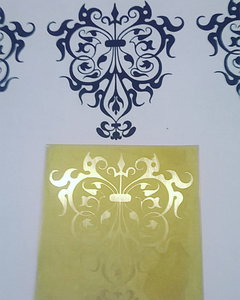

AndyBig писал(а):Да, фотовывод - это отличная вещь

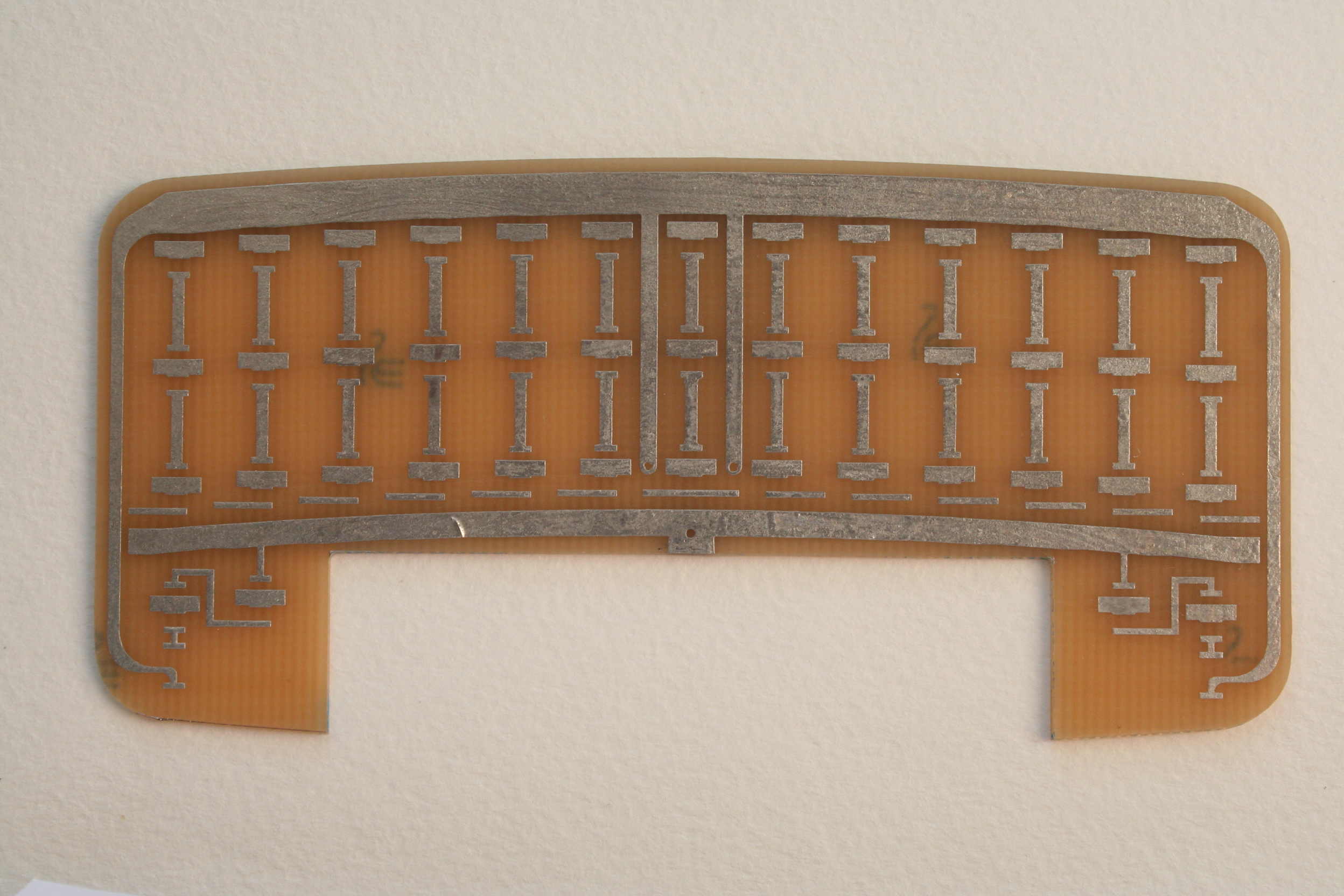

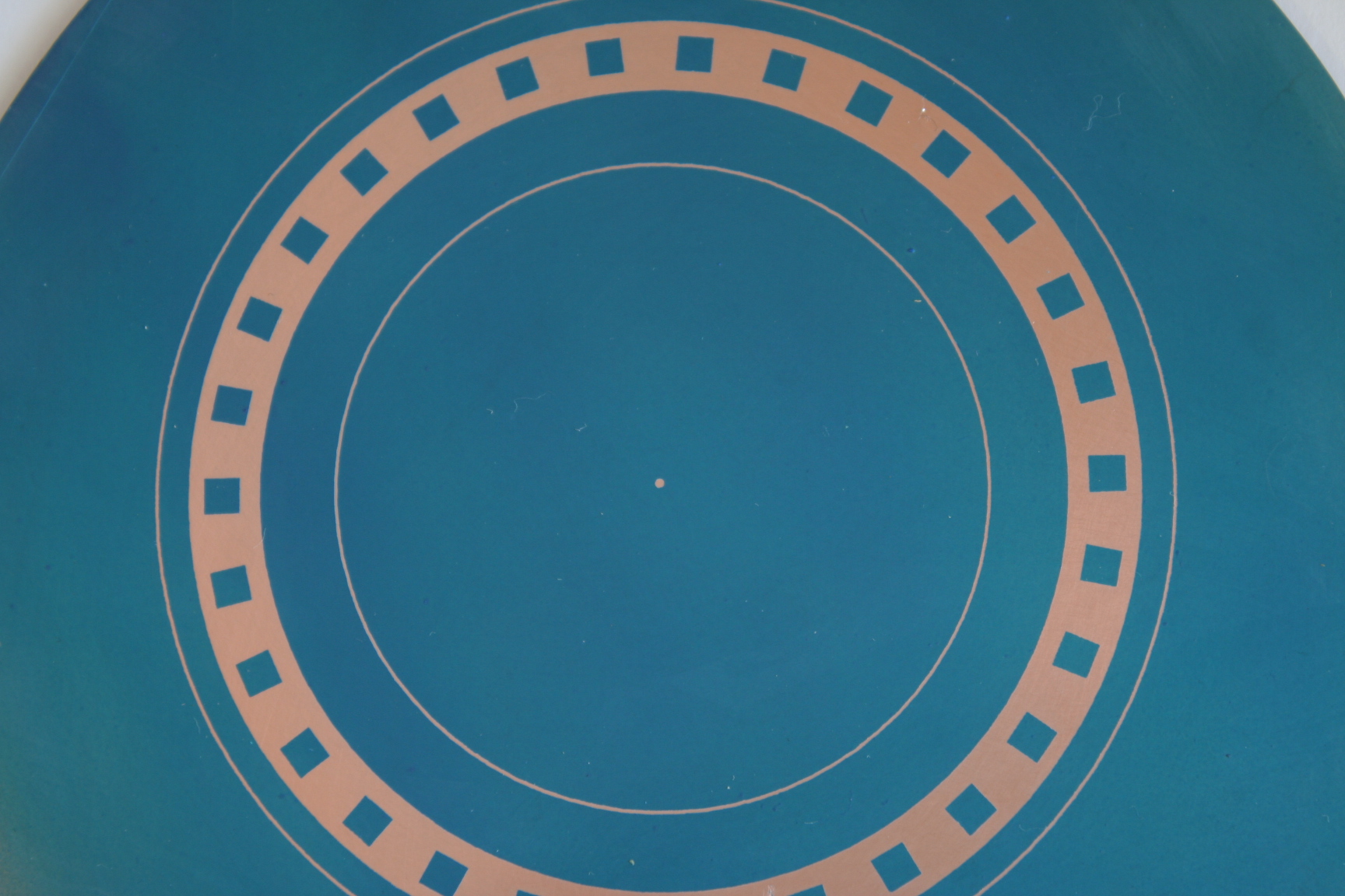

Наброски
2016-12-28 07-26-44.JPG (3593 просмотра) <a class='original' href='./download/file.php?id=105102&sid=1ea09ded9730aeffe6db2d57df6321e3&mode=view' target=_blank>Загрузить оригинал (367.73 КБ)</a>
2016-12-29 15-00-22.JPG (3593 просмотра) <a class='original' href='./download/file.php?id=105103&sid=1ea09ded9730aeffe6db2d57df6321e3&mode=view' target=_blank>Загрузить оригинал (375.11 КБ)</a>
Сообщения: 2477
А у вас фоторезист в баночках (китайский)? Чем его можно разбавлять и как нанести ровный слой если нет распылителя?

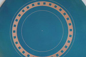

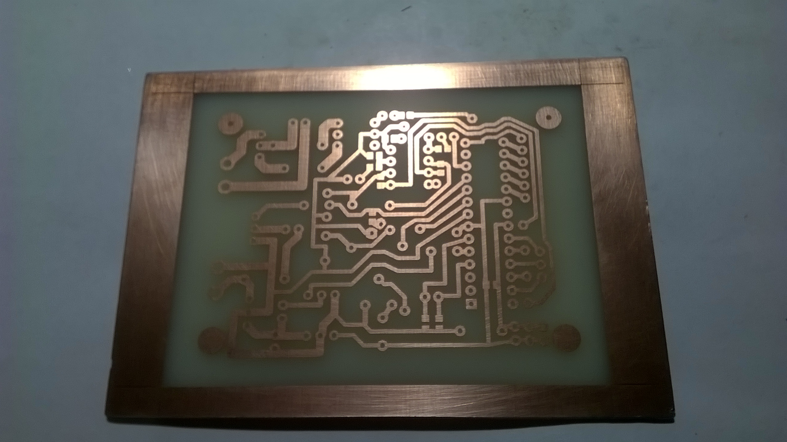

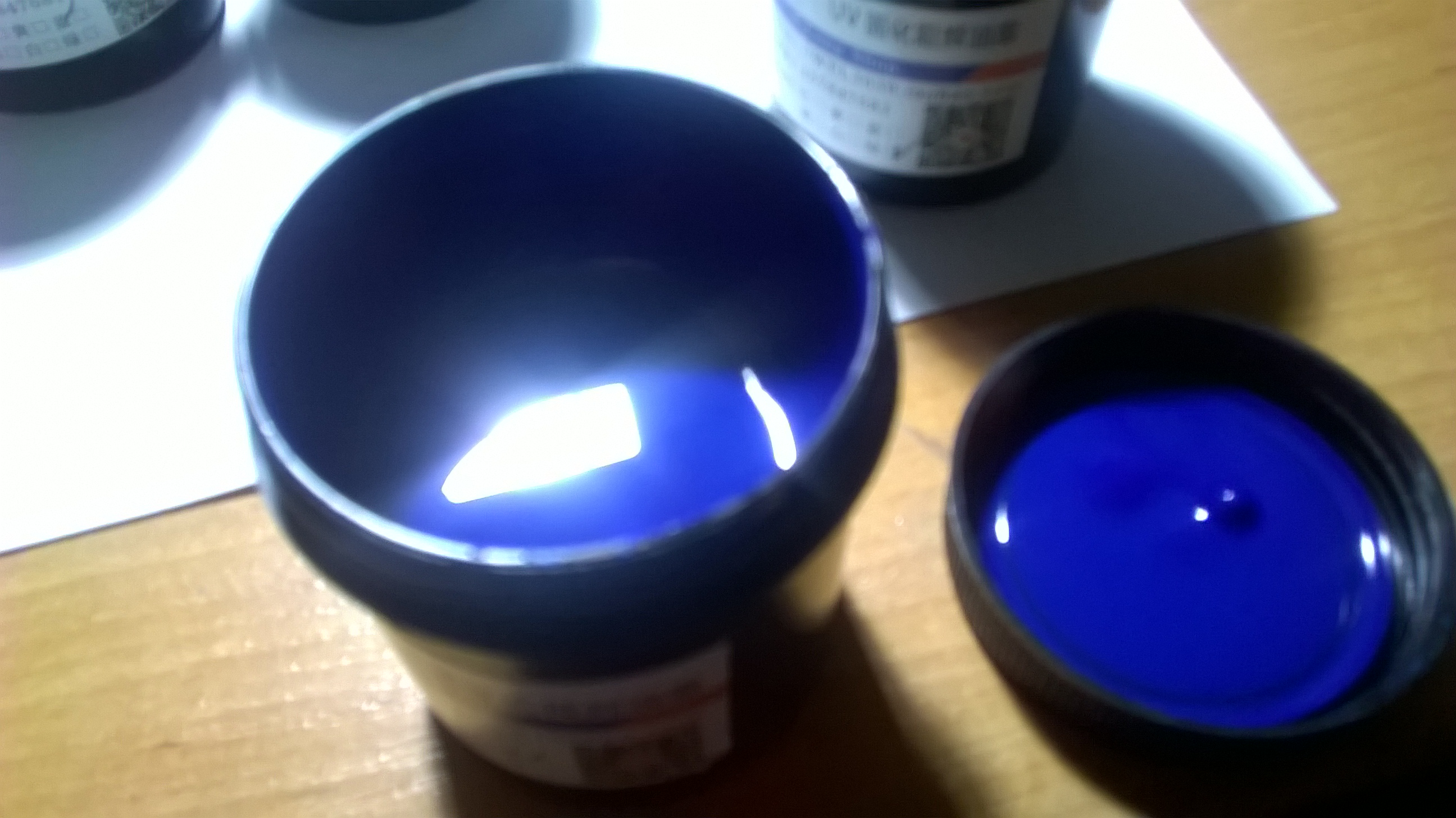

nevkon писал(а):А у вас фоторезист в баночках (китайский)?
Да он самый
2016-11-29 01-08-38.JPG (3589 просмотров) <a class='original' href='./download/file.php?id=105104&sid=1ea09ded9730aeffe6db2d57df6321e3&mode=view' target=_blank>Загрузить оригинал (996.21 КБ)</a>
nevkon писал(а):Чем его можно разбавлять?
646
nevkon писал(а): и как нанести ровный слой если нет распылителя?
наверное центрифугой.
Сообщения: 2477
Насколько сильно его можно разбавлять? Если я правильно понимаю будет влиять только на время высыхания?
sergey27rus
Сообщения: 1146
Репутация: 730
Сообщение sergey27rus »
646 его даже не разбавляет, а всего лишь используется как носитель, высыхает мгновенно, так как испарение 646 быстрое, примерно 1 к 5, у меня он жидкий, примерно как цапонлак, но перед использованием нужно хорошо взболтать, потом наносить, кисточкой не получится, проверенно.
aldemm
Сообщения: 125
Зарегистрирован: 09 сен 2016, 04:56
Репутация: 15
Настоящее имя: Alexander
Сообщение aldemm »
Сам пользуюсь подобным фоторезистом, правда немного для других целей.
Идеальной пропорцией оказалось 1:2 (Жижа : 646).

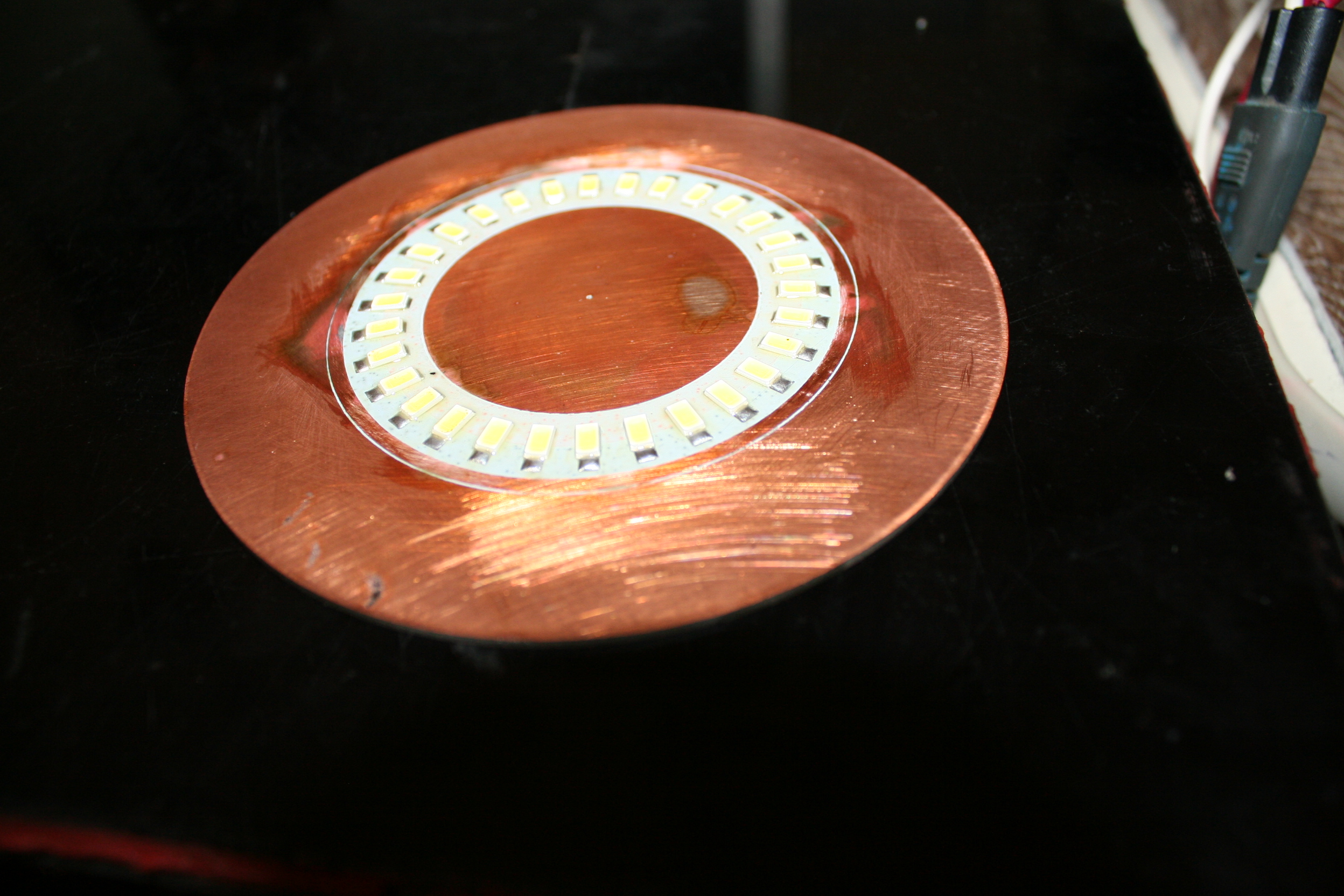

2016-10-02 00-51-36.JPG (3571 просмотр) <a class='original' href='./download/file.php?id=105115&sid=1ea09ded9730aeffe6db2d57df6321e3&mode=view' target=_blank>Загрузить оригинал (1.34 МБ)</a>
2016-10-02 21-25-32.JPG (3571 просмотр) <a class='original' href='./download/file.php?id=105116&sid=1ea09ded9730aeffe6db2d57df6321e3&mode=view' target=_blank>Загрузить оригинал (1.3 МБ)</a>
2016-10-02 21-31-58.JPG (3571 просмотр) <a class='original' href='./download/file.php?id=105117&sid=1ea09ded9730aeffe6db2d57df6321e3&mode=view' target=_blank>Загрузить оригинал (434.46 КБ)</a>

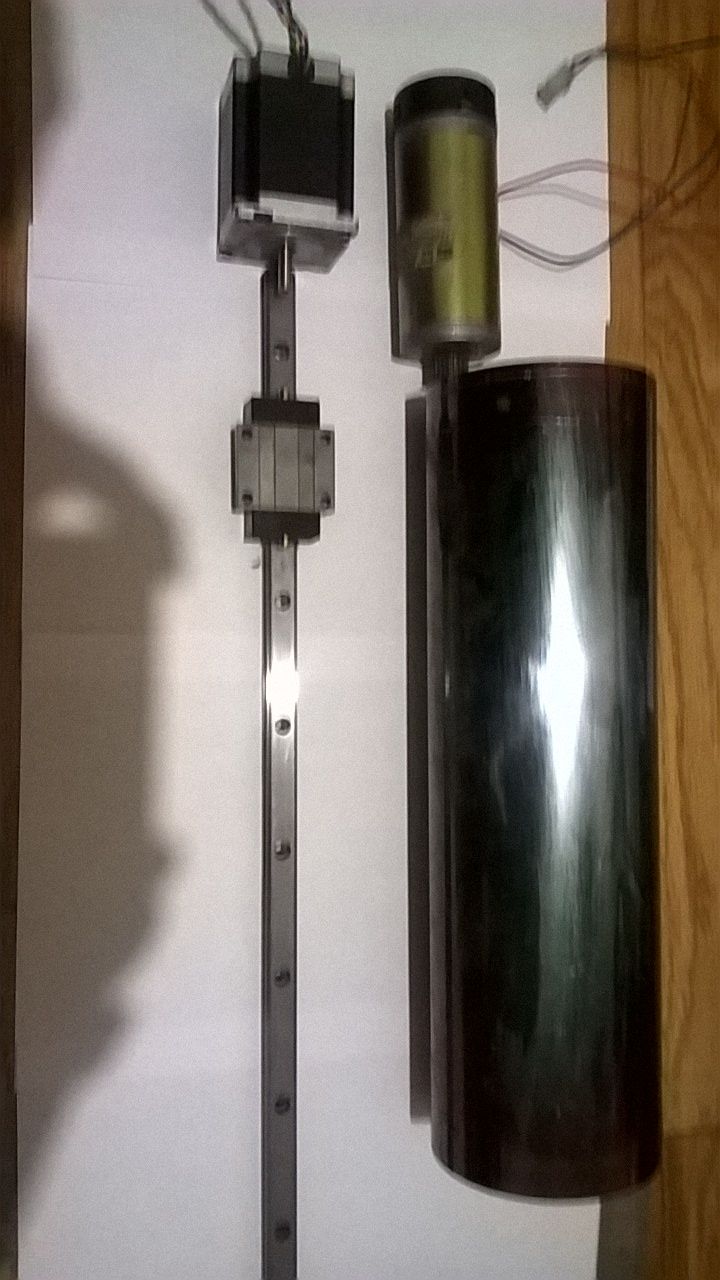

На коте классную вещь придумали, уже почти год как руки собрать не доходят, правда в последнее время сдвинулся с мертвой точки :) а так для прототипов - изумительно...
https://youtu.be/FLx8BDdQsyM
Со времен этого видео многое вперед ушло, народ уже на нормальной станине эту штуку собирает, в общем проект живет... http://radiokot.ru/forum/viewtopic.php?f=8&t=119089
