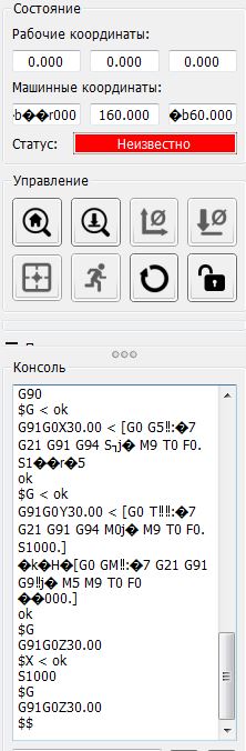

And152 писал(а):Заливку G-кода делал через кендол и грбл контроль, так же и другие пробовал.
Попробуй эту версию. У меня с ней никаких проблем.
Вложение Candle_1.0.12.rar больше недоступно
Отпишись, какой ответ даст программа после запроса $$
Хорошо, спасибо, ночером попробую, как до дома доберусь.
Проверил, результат тот же. На запрос $$ не реагирует. В консольном окне лабуда
Консоль.JPG (5429 просмотров) <a class='original' href='./download/file.php?id=184242&mode=view' target=_blank>Загрузить оригинал (44.86 КБ)</a>

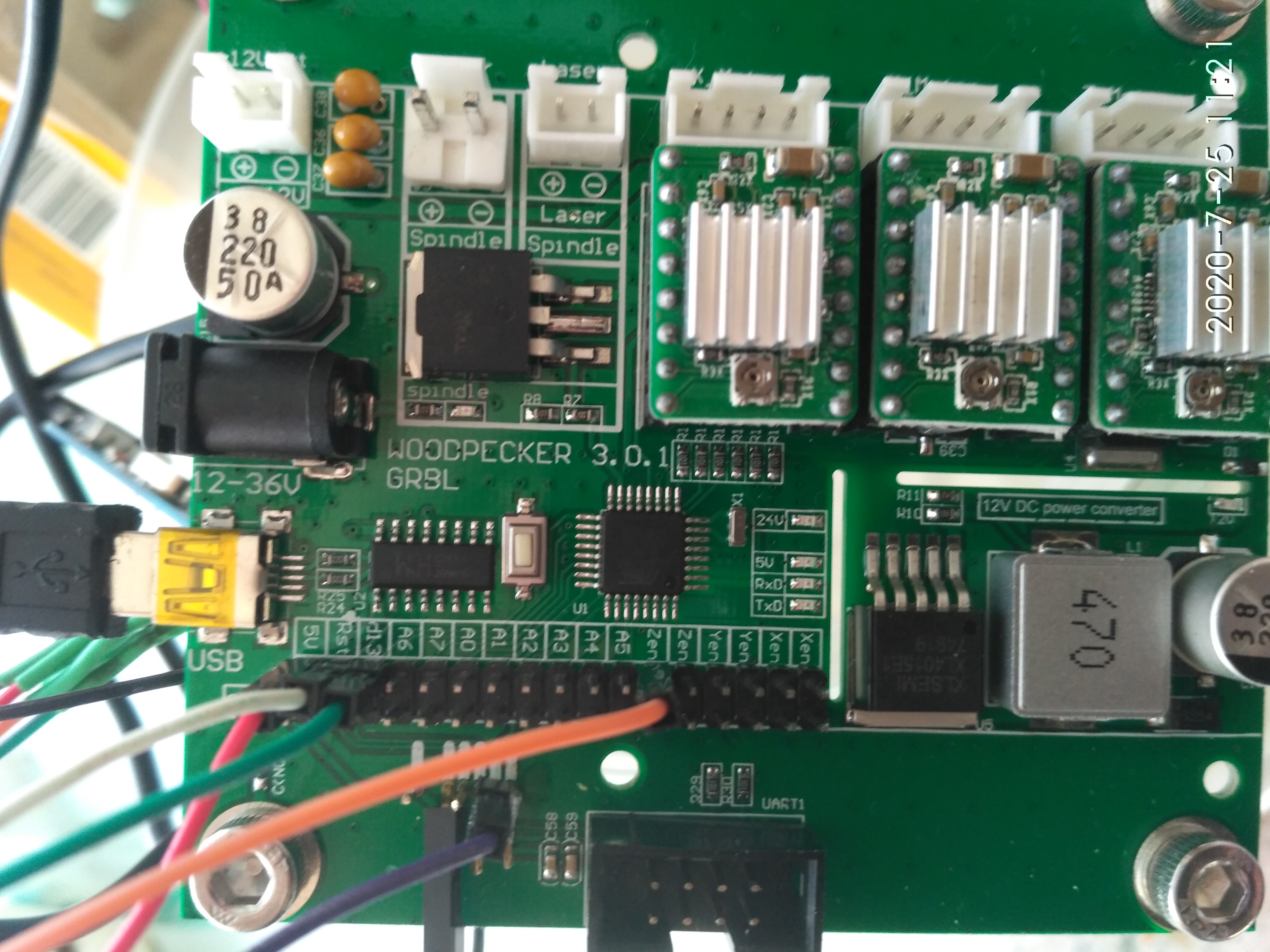

And152 писал(а): Доброго времени. Как решать?
Как обычно, лечить по фотографии. Фотку платы соответственно давай.
К другому компу попробуй подключить

Запускал на работе на трёх компах, правда все семёрки, но начинка разная, и дома на буке, результат одинаковый.
IMG_20200725_112105.jpg (5419 просмотров) <a class='original' href='./download/file.php?id=184243&mode=view' target=_blank>Загрузить оригинал (1.34 МБ)</a>

Есть возможность подключить/приобрести/позаимствовать стандартные платы Arduino Nano, UNO или Mega 2560, залить в них прошивку и проверить результат?

And152 писал(а):Последние обе работают, проверено.
То есть, на стандартных ардуинках все работает? Значит все дело в плате контроллера. И, скорее всего, процессор не перепрошивается стандартными GRBL прошивками. Если мне память не изменяет, проблема с bootloader-ом. Тема была, как прошить такую плату... http://www.cnc-club.ru/forum/viewtopic. ... 9&p=334618

Что не помогает? Залей нужную прошивку в Нано, феном сдуй процессор и запаяй его в свой контроллер, делов на 5 минут...

Спичкой/зубочисткой проведи по ряду ног микросхем atmega328 и 340, посмотри непропай
Достать модули драйверов из колодок, погоняй в холостую.

Как то не подумал, попробую модули сменить, а эти погонять на shield, спасибо.
