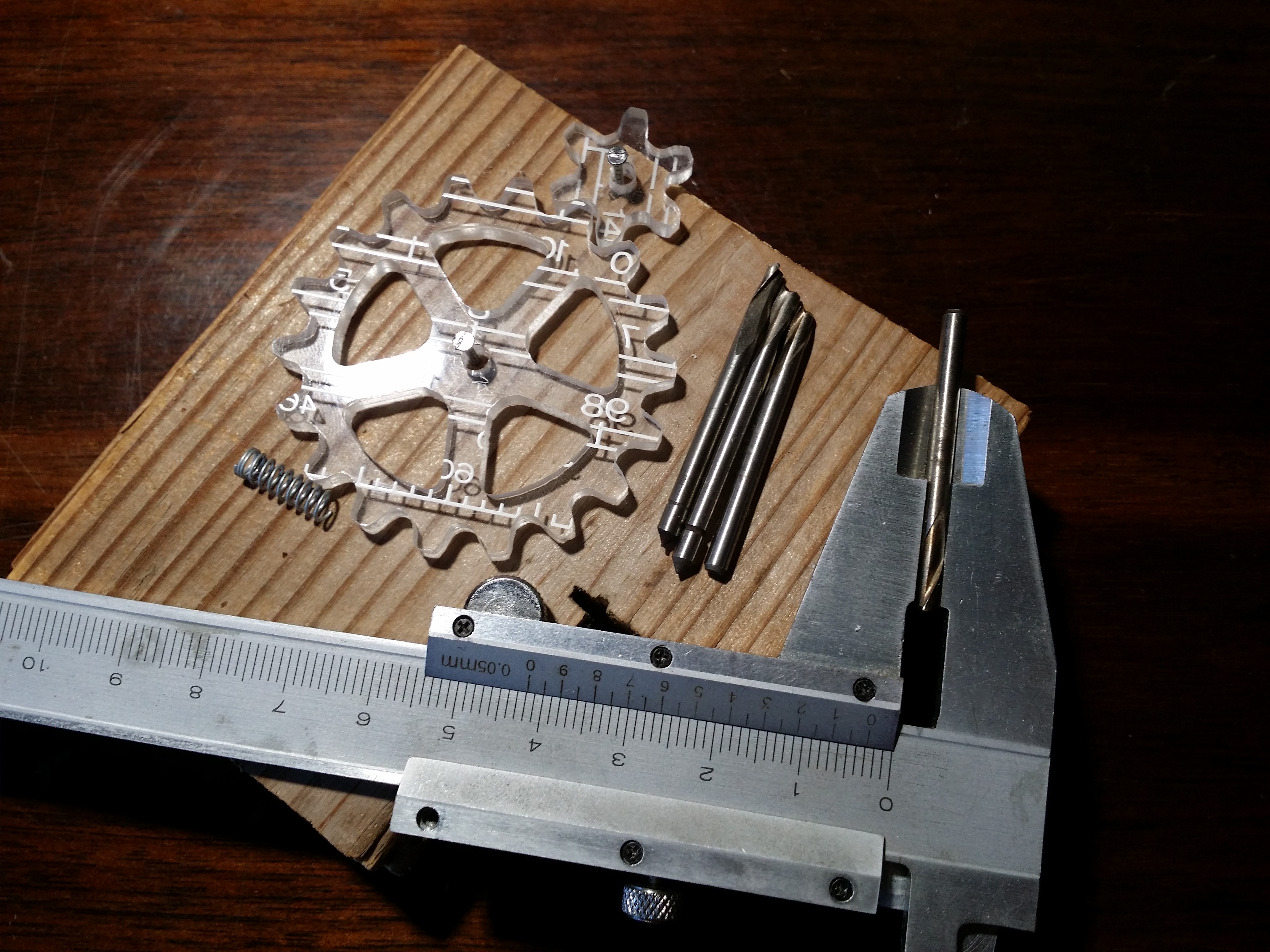

Стоит с разобранным столом подгоняю направляющие У к Х.
Описание ремней в моей теме есть. И также работы сделанные на старом станке во вложениях.

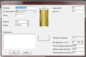

Советую перейти на мм/мин. УП тоже так задает. (Лично для меня так проще)
К стати для каждой фрезы и материала обработки бывают таблицы.
Попробуй что-то поискать и подобрать к своей фрезе, а то бормашина не сильно мощный инструмент.
Если заготовка дымит, то слишком большие обороты.
Во вложении мои настройки для 2-х перьевой фрезы, как на фото.(скорость вращения от балды, подбираю по факту)
И в процессе обработки могу добавить оборотов, за одно и подачу увеличиваю.

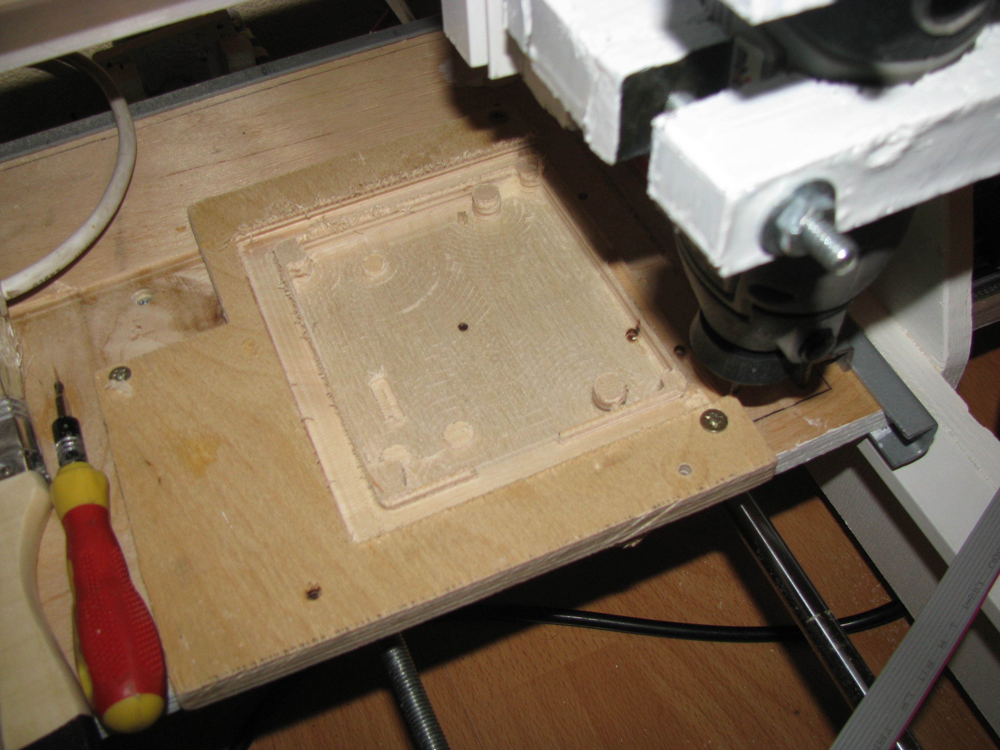

Сегодня долго и упорно подбирал нужные режимы фрезерования, чтоб ничего не горело, мало времени занимало(около 2 часов), модель получалась без всяких линий-полос и прочего, и самое главное - звука меньше было. Нашел оптимальные для себя настройки ArtCam:
Только черновая обработка однозаходной 3мм фрезой в режиме "смещение" или же чистовая, когда малая высота, с постоянной Z.
Точность 0.1, припуск 0;
Шаг 2мм;
Шаг по Z 1мм;
Подача 9мм/сек;
Врезание 1мм/сек;
Шпиндель 20тыс.об/мин;
Обработку почти закончил, завел на ночь фрезу в ноль, чтоб завтра можно было безболезненно продолжить траекторию
Черная точка в центре стола - вылетела фреза в стол почти в самом начале подбора режимов (5002 просмотра) <a class='original' href='./download/file.php?id=63160&mode=view' target=_blank>Загрузить оригинал (2.85 МБ)</a>
Как дорежу - склею видео и залью.

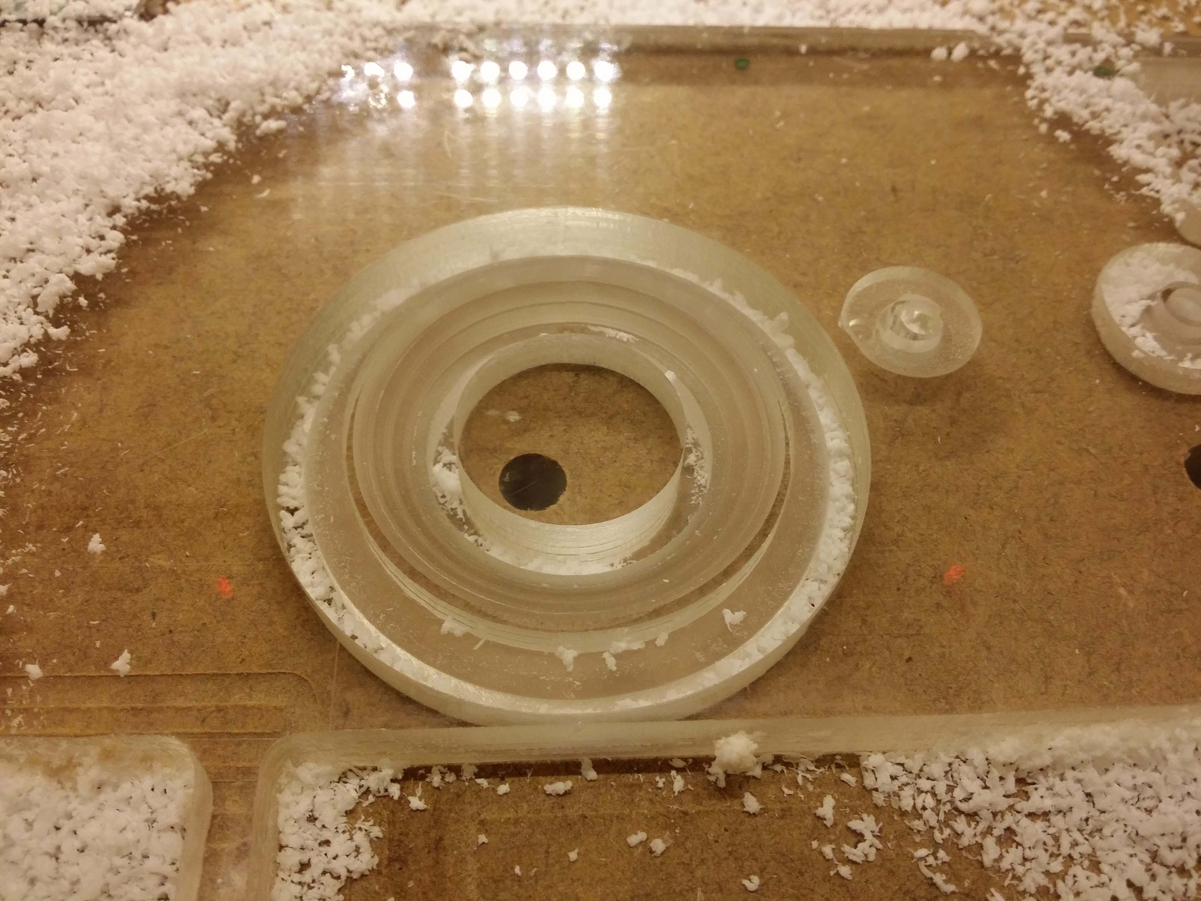

Первый удачный, полноценный рез! Ура!
Вот что получилось:
IMG_3190.JPG (4921 просмотр) <a class='original' href='./download/file.php?id=63375&mode=view' target=_blank>Загрузить оригинал (4.4 МБ)</a>
Общее время обработки 2.5 часа, все не хватало времени залить видео обработки, вот оно:

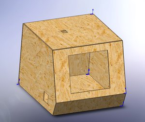

Также заказал плиту ОСП 9мм, буду делать бокс для станка по типу того, что сделал Xenon-Alien. Нарисовал в солиде:
дф.jpg (4923 просмотра) <a class='original' href='./download/file.php?id=63374&mode=view' target=_blank>Загрузить оригинал (178.87 КБ)</a>
Отверстие сверху для обдува фрезы и щеток, снизу - для вывода куллера от БП. Лабиринт с трубками рисовать не стал, придумаю на месте

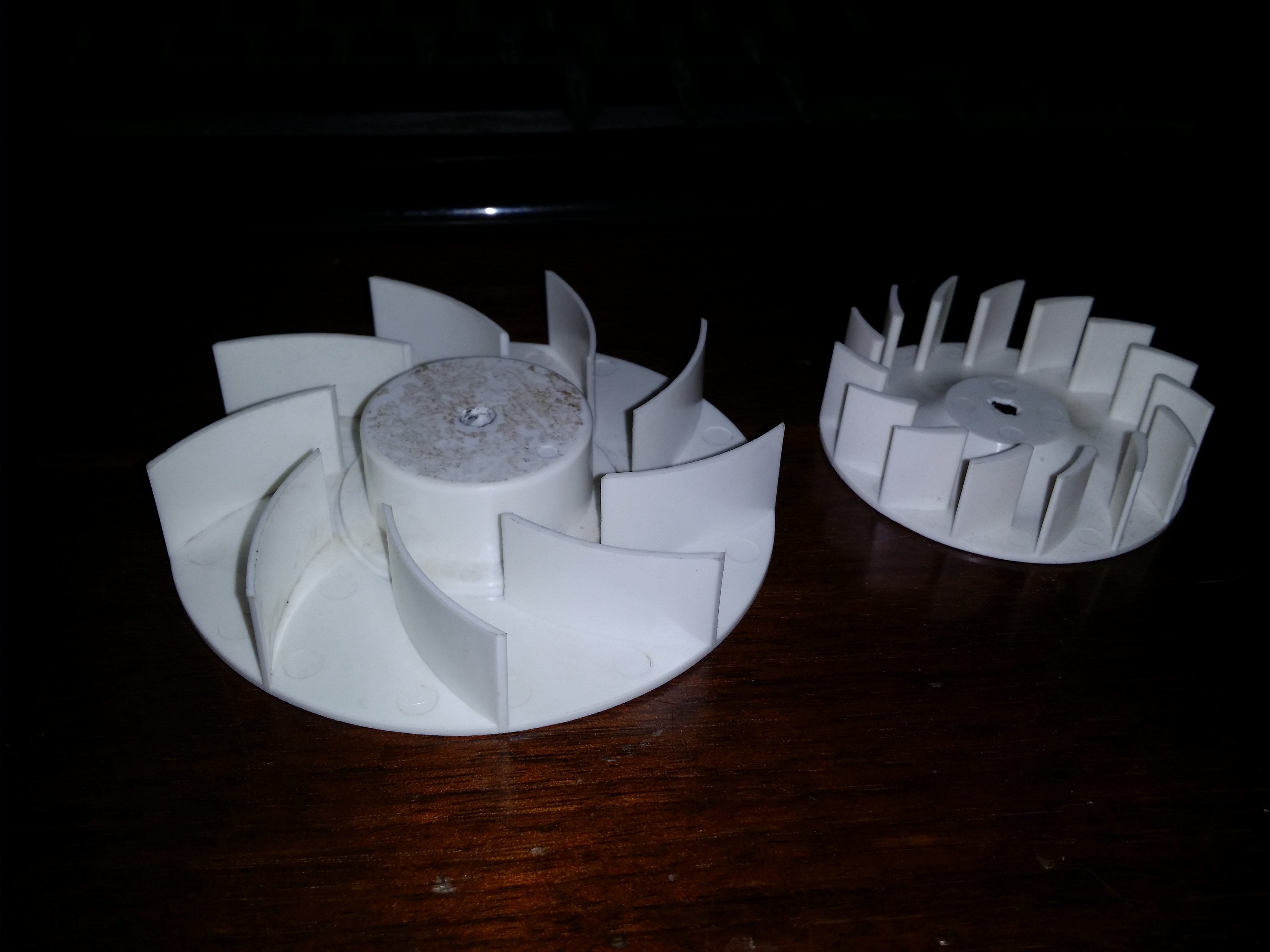

Вот есть "крыльчатка" (та что больше 90 мм в диаметре), только корпус нужно будет дофрезеровать.

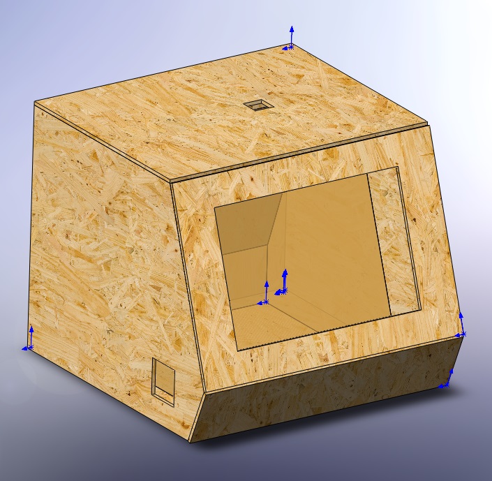

Привезли плиту, уже напилил по нужным размерам, лежит на балконе, проветривается.
Немного изменил модель в солиде до распила, чтоб выглядело нормально + изменил размер окна под имеющийся размер стекла:
пр.jpg (4845 просмотров) <a class='original' href='./download/file.php?id=63458&mode=view' target=_blank>Загрузить оригинал (160.78 КБ)</a>

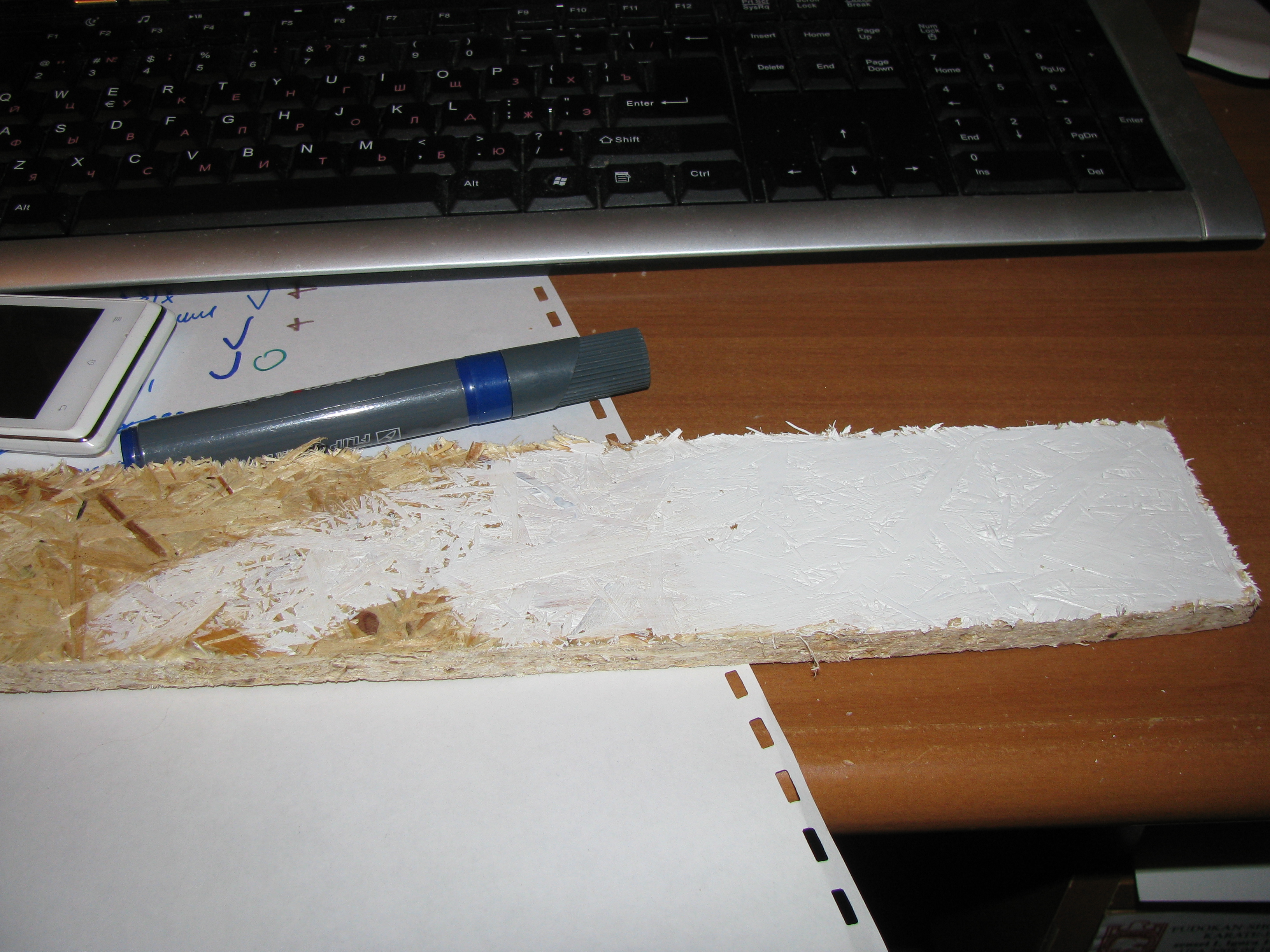

Стекло обычное оконное 4мм 330х500, не жалко, оргстеклом может заменю, когда появится, но думаю дребезжать будет.
Попробовал покрыть краской, ложится и впитывается хорошо, но просматривается фактура + все также пахнет:
IMG_3194.JPG (4845 просмотров) <a class='original' href='./download/file.php?id=63457&mode=view' target=_blank>Загрузить оригинал (3.02 МБ)</a>
поэтому буду делать так:
слой краски в качестве грунта
слой шпатлевки
2 слоя краски
В качестве шпатлевки пока не придумал что использовать, акриловую не нашел по-близости, может разведу ПВА с сухой финишной и размажу.
Покрывать буду только снаружи, чисто из-за того, что стоит в квартире, не хотелось бы парами фенолформальдегида из клея дышать :)

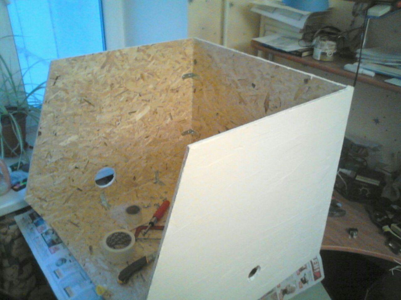

В процессе постройки бокса, все напилено, прогрунтовано, собираю и шпаклюю.
photo_2015-11-16_23-04-32.jpg (4710 просмотров) <a class='original' href='./download/file.php?id=63755&mode=view' target=_blank>Загрузить оригинал (112.59 КБ)</a>
К сожалению обнаружил, что акриловая краска реагирует с ОСБ и начинает все это вонять. Постараюсь завтра дошпаклевать, чтоб не проветривать все время комнату.

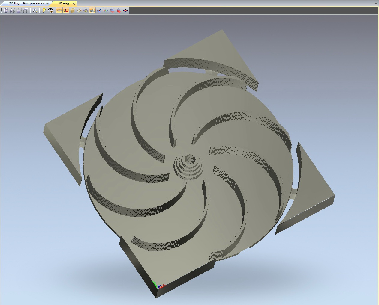

IMG_3222.JPG (4578 просмотров) <a class='original' href='./download/file.php?id=64037&mode=view' target=_blank>Загрузить оригинал (2.94 МБ)</a>
Пока нет желания доделывать и по-тихоньку на балконе выветривается запах, но в коробе уже можно фрезеровать - подготовил крыльчатку для циклона:
ппа.jpg (4578 просмотров) <a class='original' href='./download/file.php?id=64038&mode=view' target=_blank>Загрузить оригинал (94.77 КБ)</a>
Это я поправил модель с thingiverse(ссылка), если кому нужно - выложу туда же
Крыльчатка 80х80х12мм, из фанеры, после фрезеровки покрою двумя тонкими слоями краски и слоем лака

Ovaday писал(а):Крыльчатка 80х80х12мм,
Не плохо.
А как будет крепится к двигателю? Я имею ввиду центральную часть.
Я первый раз так планировал (диаметр заготовки 100 мм, вал двигателя 5 мм),
krl.jpg (4573 просмотра) <a class='original' href='./download/file.php?id=64040&mode=view' target=_blank>Загрузить оригинал (192.76 КБ)</a>
пока не нашел готовую. (пол дня работы было бы ещё на моем старом станке эту деталь выстрогать)
Что бы вал двигателя по всей высоте заготовки держался (цеплялся).
