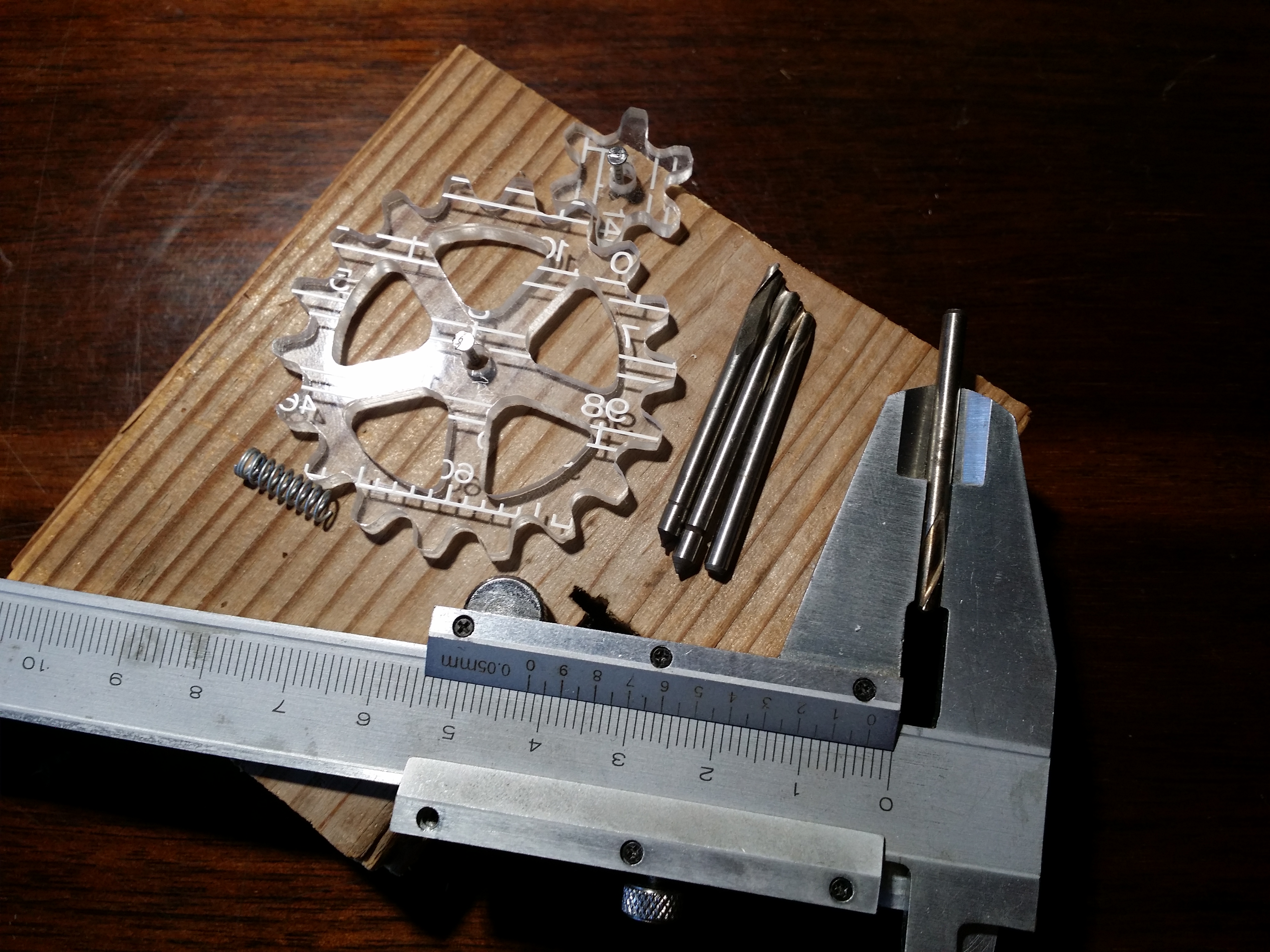

Описание ремней в моей теме есть. И также работы сделанные на старом станке во вложениях.
Советую перейти на мм/мин. УП тоже так задает. (Лично для меня так проще)
К стати для каждой фрезы и материала обработки бывают таблицы.
Попробуй что-то поискать и подобрать к своей фрезе, а то бормашина не сильно мощный инструмент.
Если заготовка дымит, то слишком большие обороты.
Во вложении мои настройки для 2-х перьевой фрезы, как на фото.(скорость вращения от балды, подбираю по факту)
И в процессе обработки могу добавить оборотов, за одно и подачу увеличиваю.
