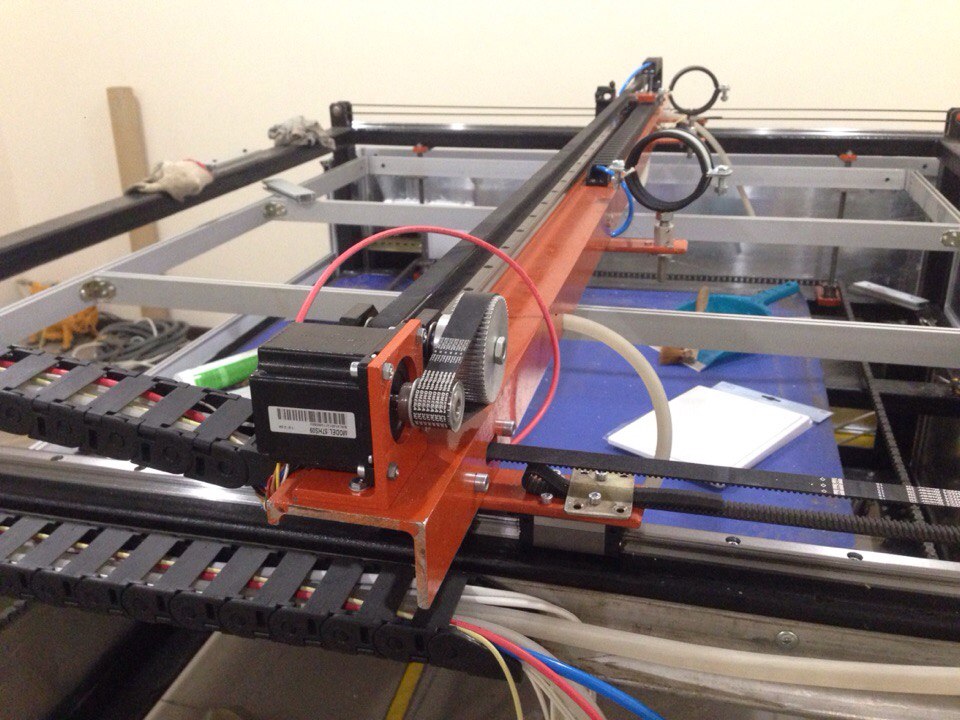

Re: Проект 100W СО2 Лазерный раскройщик/гравер 1500x1200
Сообщение tok17 »
что то долго тема не обновляется... Я уже столько успел нарезать на подарки:)
Из своего небольшого опыта скажу, что при таких размерах труба только на портале должна быть. Очень сильно теряется мощность. У меня пока на станке, половину стола не использую:( Еще с такими размерами тяжело настраивать оптику, просто невероятно утомительно.
Единственным плюсом большого стола - удобство работы с материалом.
Ремень по длинной оси у меня имеет небольшой провис (длина портала 2200мм). натягивал хорошо. думаю что за счет этого при ускорении возникает волнистый рез в начале линии, ну и от люфта избавится не могу, поэтому гравировка в одном направлении получается отчетливее. думаю как в середине балки натяжитель установить.

Ремень какой толщины- ширины?

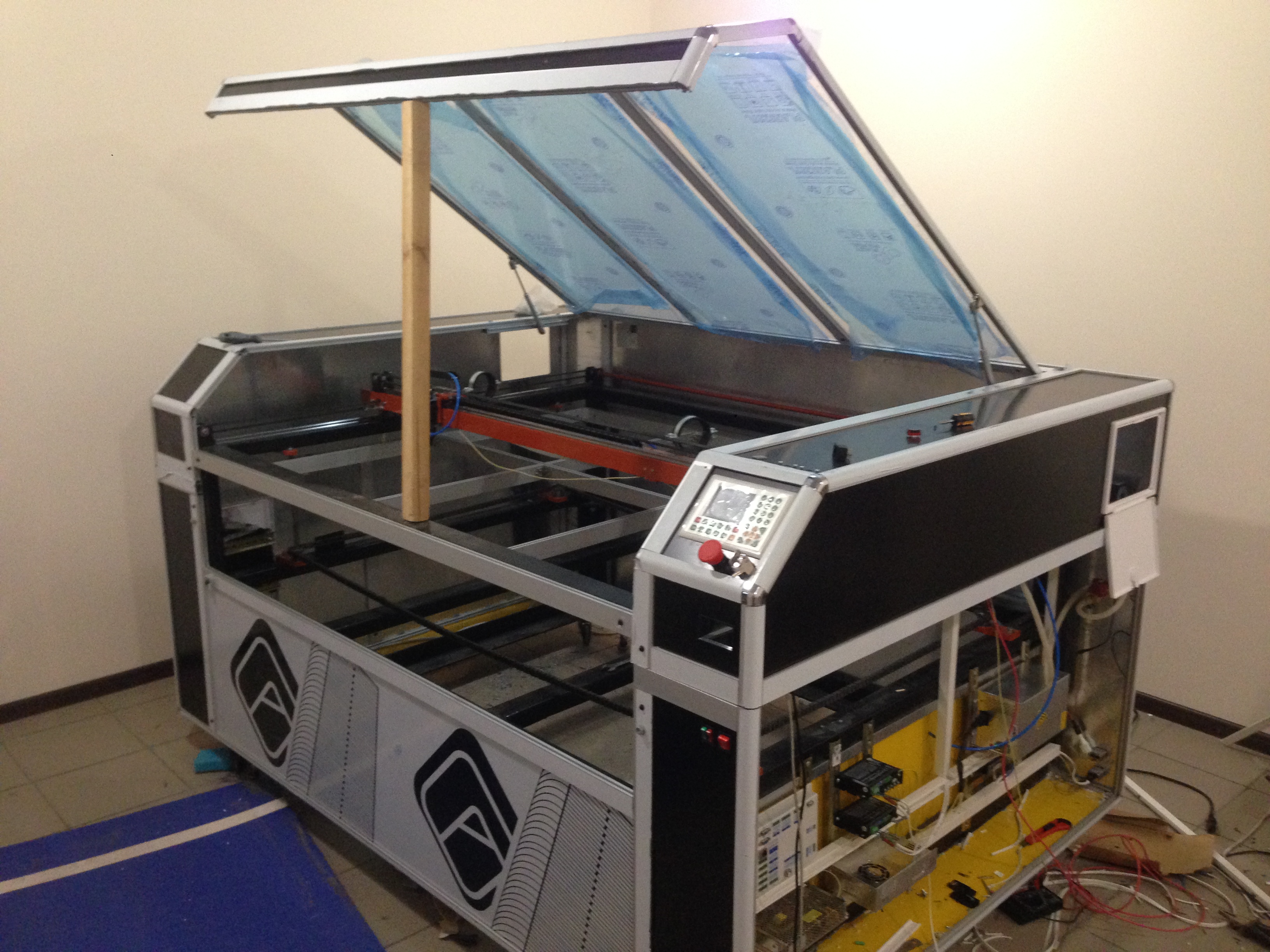

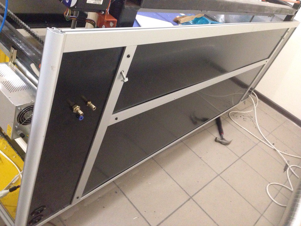

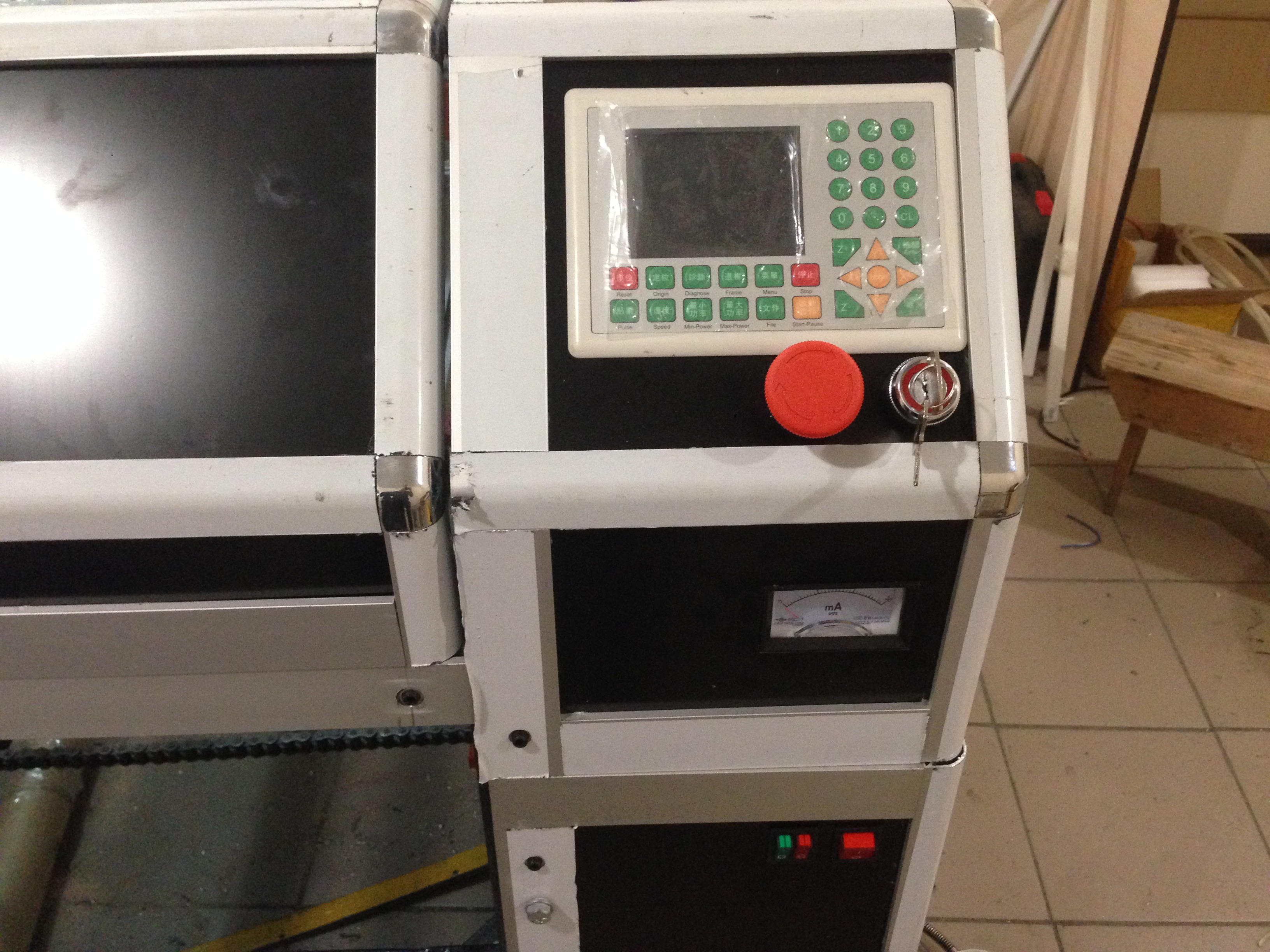

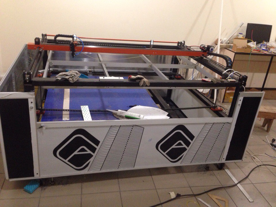

Сообщение Dimager »

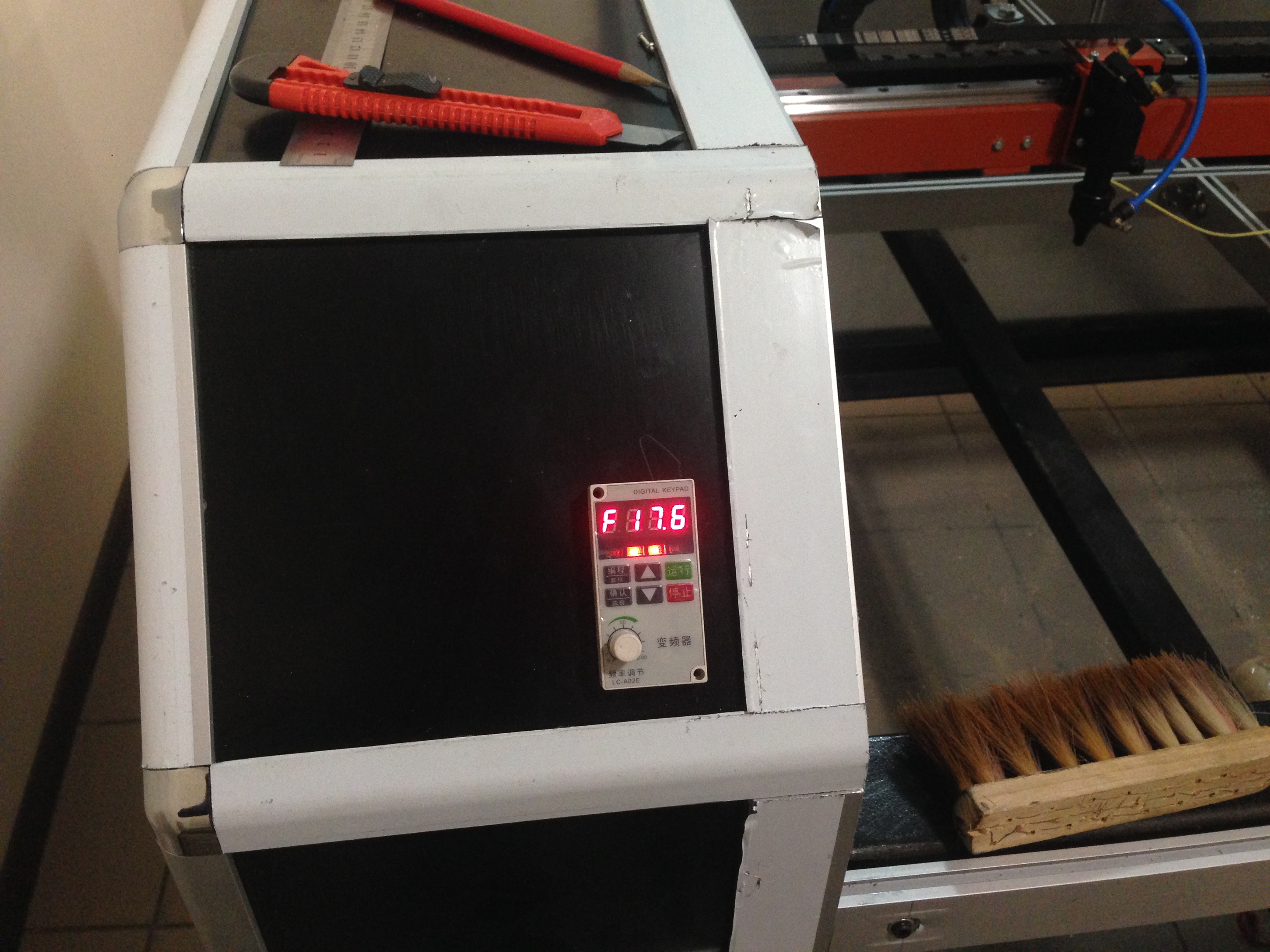

Текущая стадия сборки :hammer: :rasp: :spanner: :pliers: :beer:
тут вся электроника будет, с другой стороны частотник стоит для вытяжки (4467 просмотров) <a class='original' href='./download/file.php?id=68629&mode=view' target=_blank>Загрузить оригинал (175.96 КБ)</a>

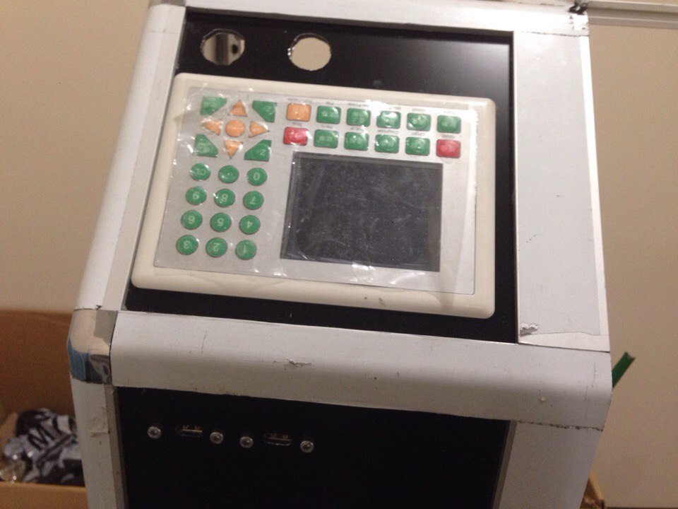

Верхняя часть без крышки (4467 просмотров) <a class='original' href='./download/file.php?id=68630&mode=view' target=_blank>Загрузить оригинал (111.32 КБ)</a>

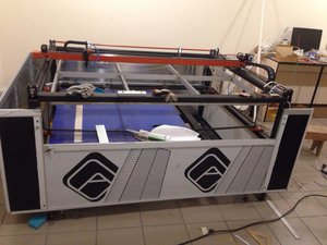

Перед (4467 просмотров) <a class='original' href='./download/file.php?id=68631&mode=view' target=_blank>Загрузить оригинал (148.45 КБ)</a>
Перед

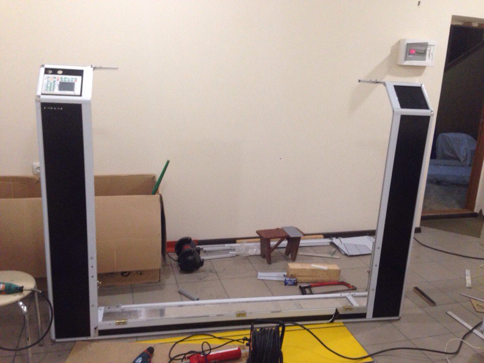

Задняя сторона (4467 просмотров) <a class='original' href='./download/file.php?id=68633&mode=view' target=_blank>Загрузить оригинал (142.59 КБ)</a>
Задняя сторона

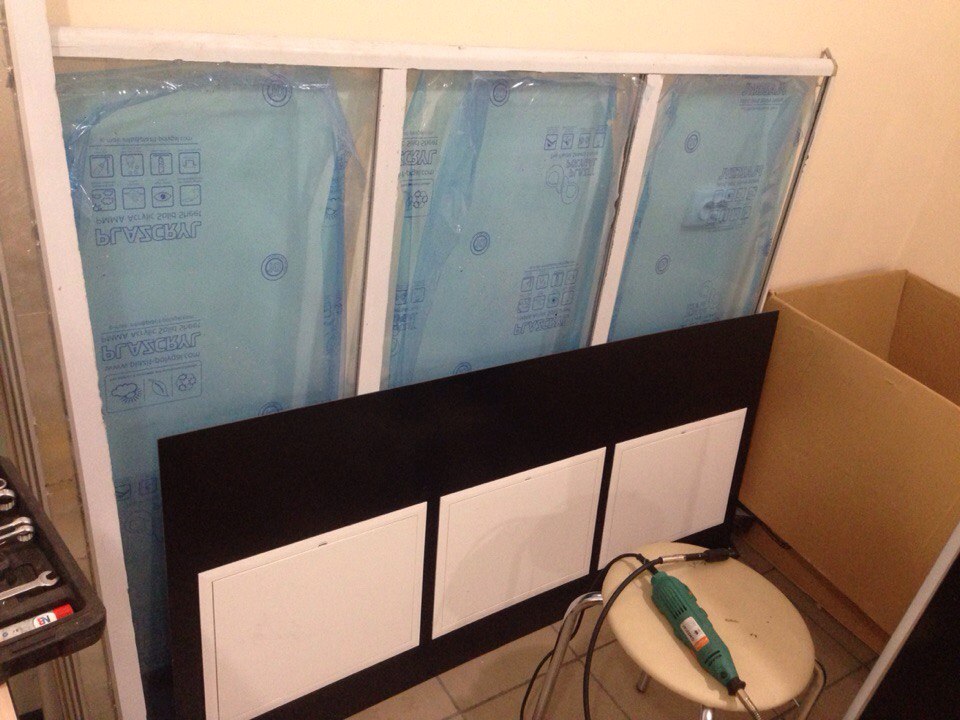

Крышка и боковая часть обшивки (4467 просмотров) <a class='original' href='./download/file.php?id=68634&mode=view' target=_blank>Загрузить оригинал (129.6 КБ)</a>

tok17
Сообщения: 25
Зарегистрирован: 18 май 2015, 15:38
Репутация: 4
Настоящее имя: Александр П
Сообщение tok17 »
При гравировки в режиме вырезания весь станок будет ходить ходуном, учтите это при сборке. усильте крепления лазерной трубы. Провисание портала нет?
Dimager
Сообщения: 269
Зарегистрирован: 23 ноя 2014, 02:05
Репутация: 66
Сообщение Dimager »
tok17 писал(а):Провисание портала нет?
На данном этапе(трубу еще не вешал) не наблюдается, и то, это мерилось не микрометром часового типа, а линейкой. Поэтому грубого провисания нет.

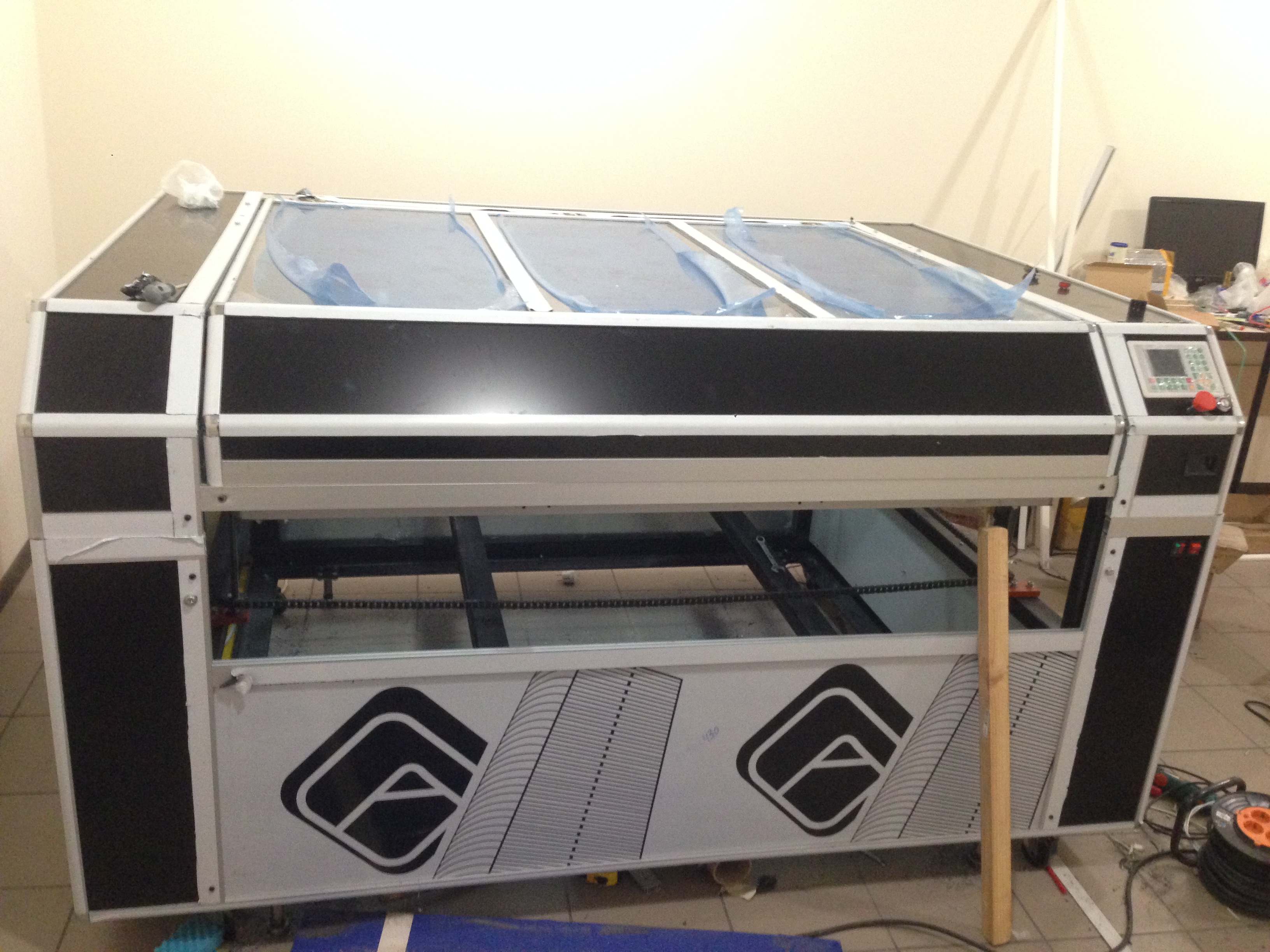

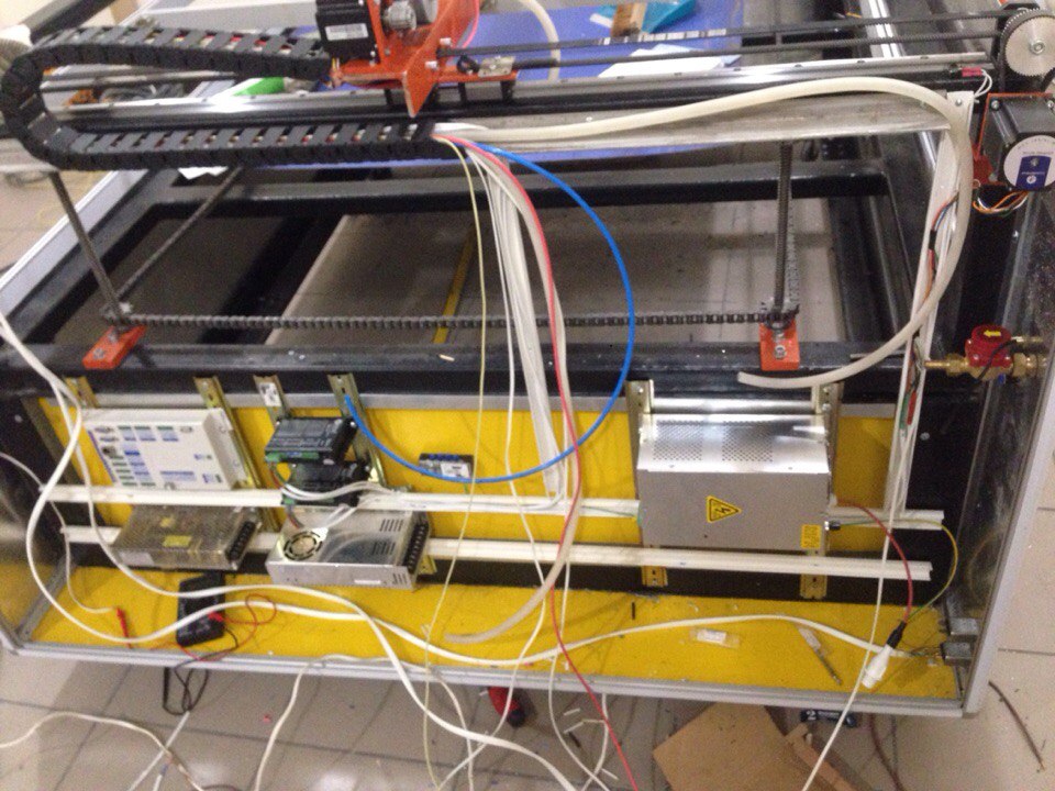

Вот еще чуток фото. Запара с амартизаторами для крышки вышла, мебельных на 120 Ньютонов маловато оказалось( :D
IMG_7161.JPG (4258 просмотров) <a class='original' href='./download/file.php?id=69509&mode=view' target=_blank>Загрузить оригинал (2.04 МБ)</a>
IMG_7162.JPG (4258 просмотров) <a class='original' href='./download/file.php?id=69510&mode=view' target=_blank>Загрузить оригинал (2 МБ)</a>
IMG_7163.JPG (4258 просмотров) <a class='original' href='./download/file.php?id=69511&mode=view' target=_blank>Загрузить оригинал (1.49 МБ)</a>
IMG_7164.JPG (4258 просмотров) <a class='original' href='./download/file.php?id=69512&mode=view' target=_blank>Загрузить оригинал (1.7 МБ)</a>
Dimager писал(а):мебельных на 120 Ньютонов маловато оказалось
Купи автомобильные, от задней двери хэтчбека ;)
dima7411
Сообщения: 1036
Репутация: 337
Откуда: Копейск
Сообщение dima7411 »
Вполне можно укоротить крышку по глубине в половину, за ней сделать глухую часть или еще одну дверку. Рукой все равно не дотянуться до юта, а залазить с головой под ТАКОЙ капот не рискнул бы... Да и не удобно тягать такой.
Сообщение Dimager »
Predator писал(а): Купи автомобильные, от задней двери хэтчбека ;)
Изначально так и думалось, переубедили злые люди))))
Сделать на палке, как на жигулях капот открывается и хлопать крышкой, чтоб станок аж подпрыгивал :hehehe:
dima7411 писал(а):Вполне можно укоротить крышку по глубине в половину, за ней сделать глухую часть или еще одну дверку. Рукой все равно не дотянуться до юта, а залазить с головой под ТАКОЙ капот не рискнул бы... Да и не удобно тягать такой.
[/quote]Поздно уже)))

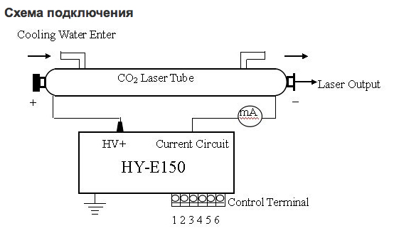

А амперметр к чему подключал, что он меряет?
Dimager
Сообщения: 269
Репутация: 66
Сообщение Dimager »
Вячеслав писал(а):А амперметр к чему подключал, что он меряет?
Силу тока для трубы смотреть.
lexx_l
Сообщения: 110
Зарегистрирован: 31 окт 2015, 22:43
Репутация: 11
Откуда: Днепр
Сообщение lexx_l »
че прям по высокому? или куда вы его подключаете?
sr480
Сообщения: 1288
Репутация: 139
Откуда: Ростов-на-Дону
Сообщение sr480 »
прям по высокому, включается в цепь обратного провода.
Dimager
Сообщения: 269
Репутация: 66
Сообщение Dimager »
lexx_l писал(а):че прям по высокому? или куда вы его подключаете?
Без названия.jpg (4205 просмотров) <a class='original' href='./download/file.php?id=69560&mode=view' target=_blank>Загрузить оригинал (52.69 КБ)</a>
lexx_l
Сообщения: 110
Репутация: 11
Откуда: Днепр
Сообщение lexx_l »
Прикольно. Я думал головке не оч понравится такая напруга.
