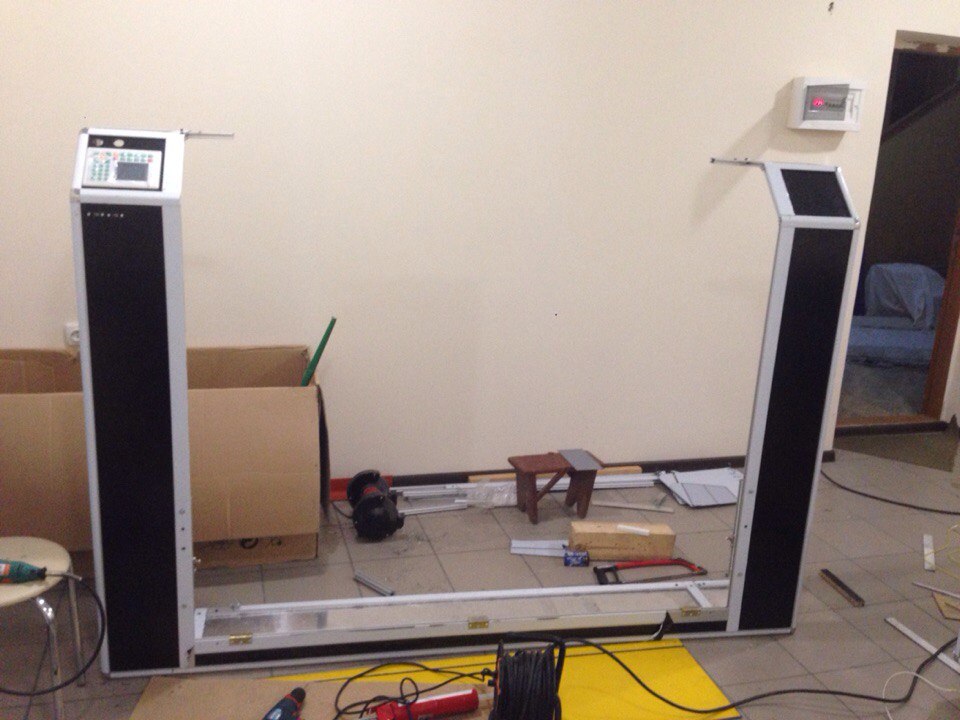

Сообщение Dimager »
Текущая стадия сборки :hammer: :rasp: :spanner: :pliers: :beer:
тут вся электроника будет, с другой стороны частотник стоит для вытяжки (4250 просмотров) <a class='original' href='./download/file.php?id=68629&sid=47e733a7dff3683b571d8e06b71d04c3&mode=view' target=_blank>Загрузить оригинал (175.96 КБ)</a>
Верхняя часть без крышки (4250 просмотров) <a class='original' href='./download/file.php?id=68630&sid=47e733a7dff3683b571d8e06b71d04c3&mode=view' target=_blank>Загрузить оригинал (111.32 КБ)</a>
Перед (4250 просмотров) <a class='original' href='./download/file.php?id=68631&sid=47e733a7dff3683b571d8e06b71d04c3&mode=view' target=_blank>Загрузить оригинал (148.45 КБ)</a>
Перед
OxxcwViaNUs.jpg (4250 просмотров) <a class='original' href='./download/file.php?id=68632&sid=47e733a7dff3683b571d8e06b71d04c3&mode=view' target=_blank>Загрузить оригинал (151.41 КБ)</a>
Задняя сторона (4250 просмотров) <a class='original' href='./download/file.php?id=68633&sid=47e733a7dff3683b571d8e06b71d04c3&mode=view' target=_blank>Загрузить оригинал (142.59 КБ)</a>
Задняя сторона
Крышка и боковая часть обшивки (4250 просмотров) <a class='original' href='./download/file.php?id=68634&sid=47e733a7dff3683b571d8e06b71d04c3&mode=view' target=_blank>Загрузить оригинал (129.6 КБ)</a>
U3nVUbL79Yw.jpg (4250 просмотров) <a class='original' href='./download/file.php?id=68635&sid=47e733a7dff3683b571d8e06b71d04c3&mode=view' target=_blank>Загрузить оригинал (102.6 КБ)</a>

Re: Проект 100W СО2 Лазерный раскройщик/гравер 1500x1200
Dimager писал(а):мебельных на 120 Ньютонов маловато оказалось
Купи автомобильные, от задней двери хэтчбека ;)
dima7411
Сообщения: 1036
Репутация: 337
Откуда: Копейск
Сообщение dima7411 »
Вполне можно укоротить крышку по глубине в половину, за ней сделать глухую часть или еще одну дверку. Рукой все равно не дотянуться до юта, а залазить с головой под ТАКОЙ капот не рискнул бы... Да и не удобно тягать такой.
Dimager
Сообщения: 269
Зарегистрирован: 23 ноя 2014, 02:05
Репутация: 66
Сообщение Dimager »
Predator писал(а): Купи автомобильные, от задней двери хэтчбека ;)
Изначально так и думалось, переубедили злые люди))))
Сделать на палке, как на жигулях капот открывается и хлопать крышкой, чтоб станок аж подпрыгивал :hehehe:
dima7411 писал(а):Вполне можно укоротить крышку по глубине в половину, за ней сделать глухую часть или еще одну дверку. Рукой все равно не дотянуться до юта, а залазить с головой под ТАКОЙ капот не рискнул бы... Да и не удобно тягать такой.
[/quote]Поздно уже)))
