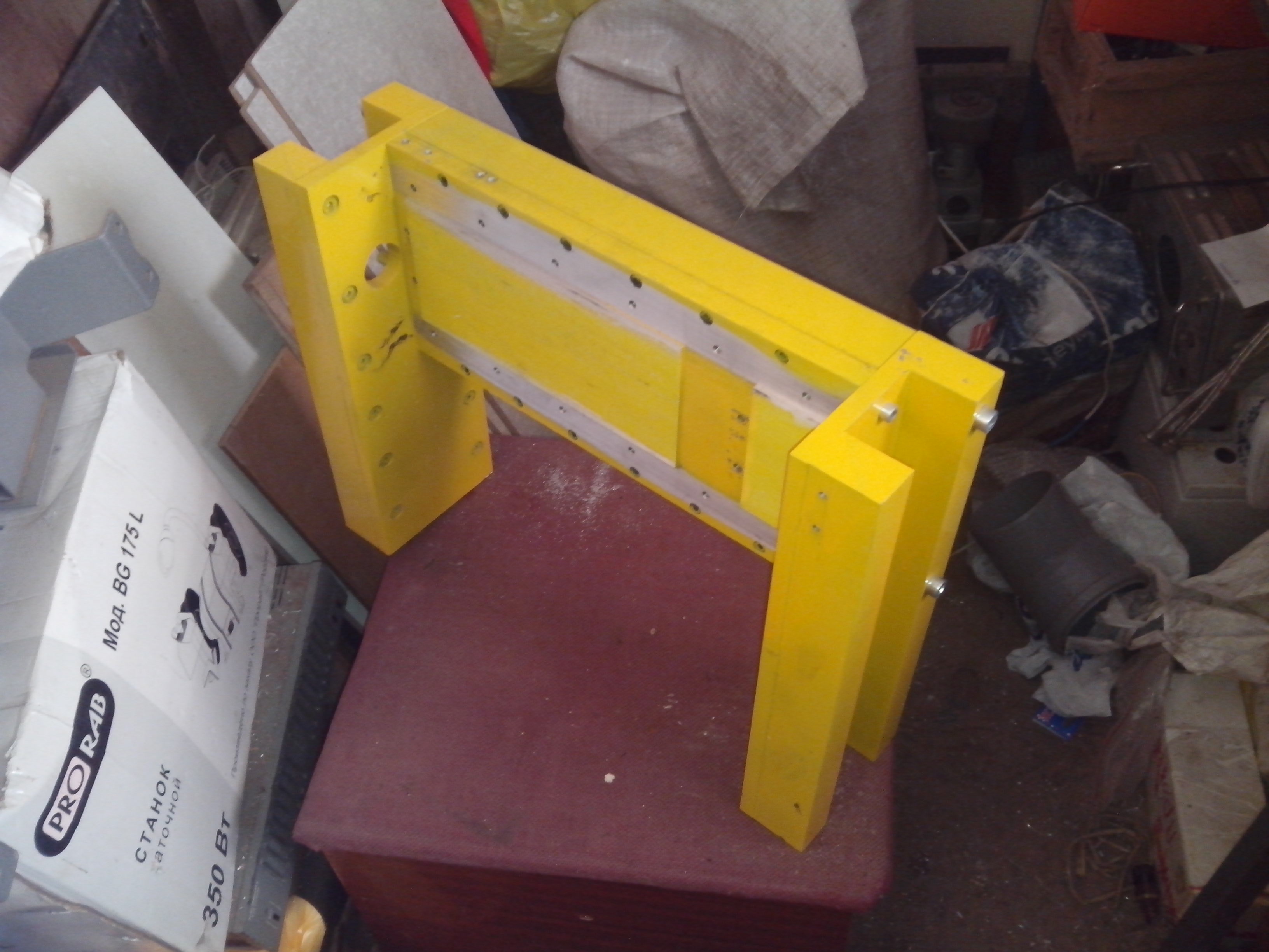

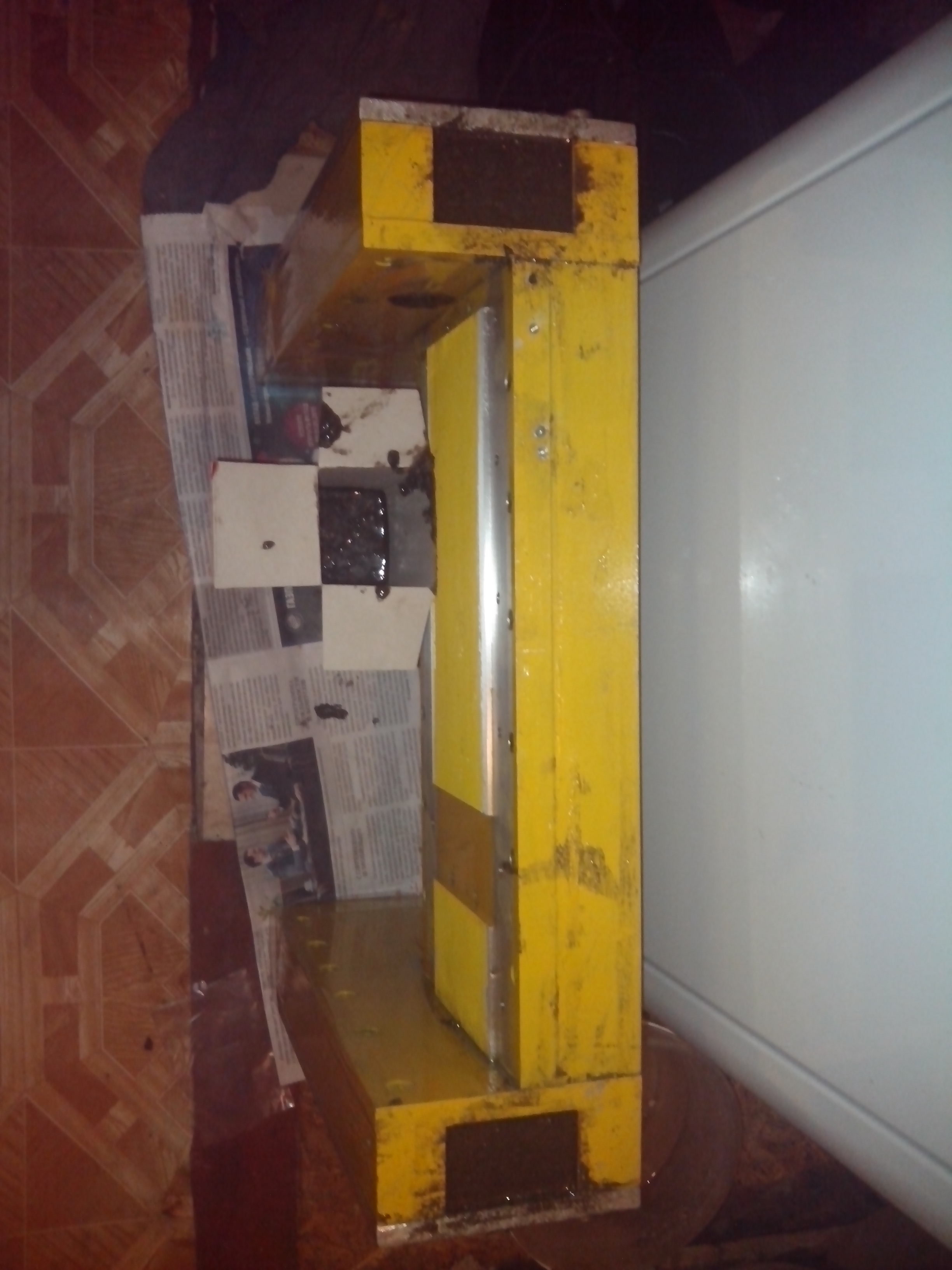

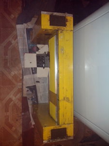

Занялся порталом. Что было, что стало. Далее все склею, скручу. И отдам на фрезеровку, сделать плоскость под Y.
"Красота", на улице -26, в мастерской +3.
При обработке алюминия пользовался маслом для 2т моторов. Работает очень чудно, "как по маслу" :)
До этого пробовал и-20 и моторное автомобильное, эффект не тот.

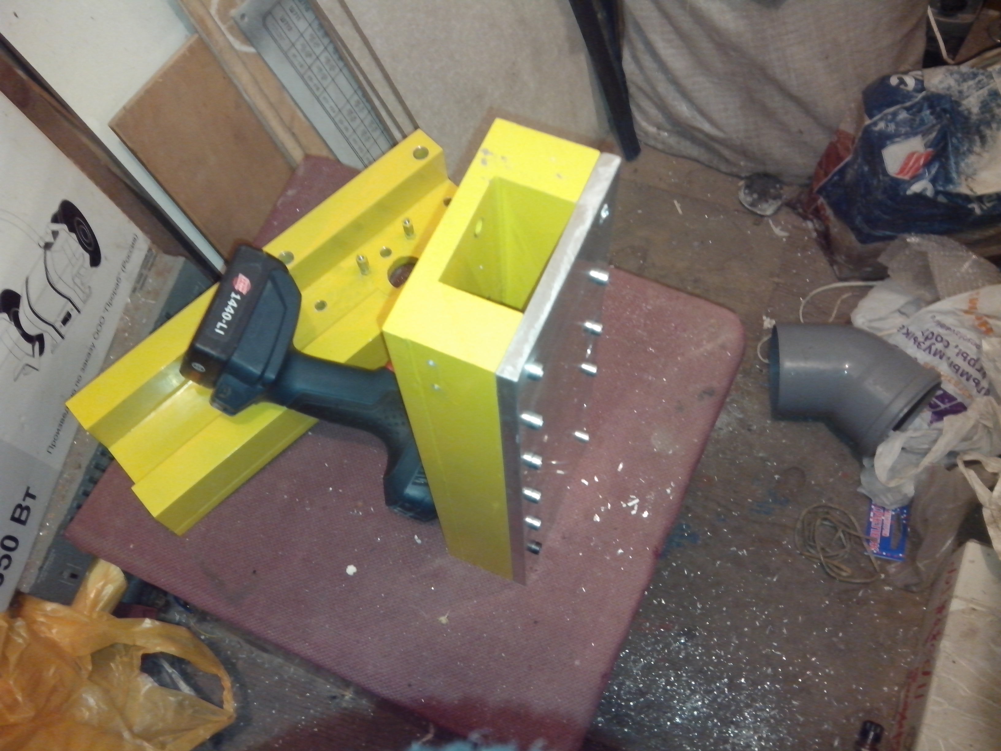

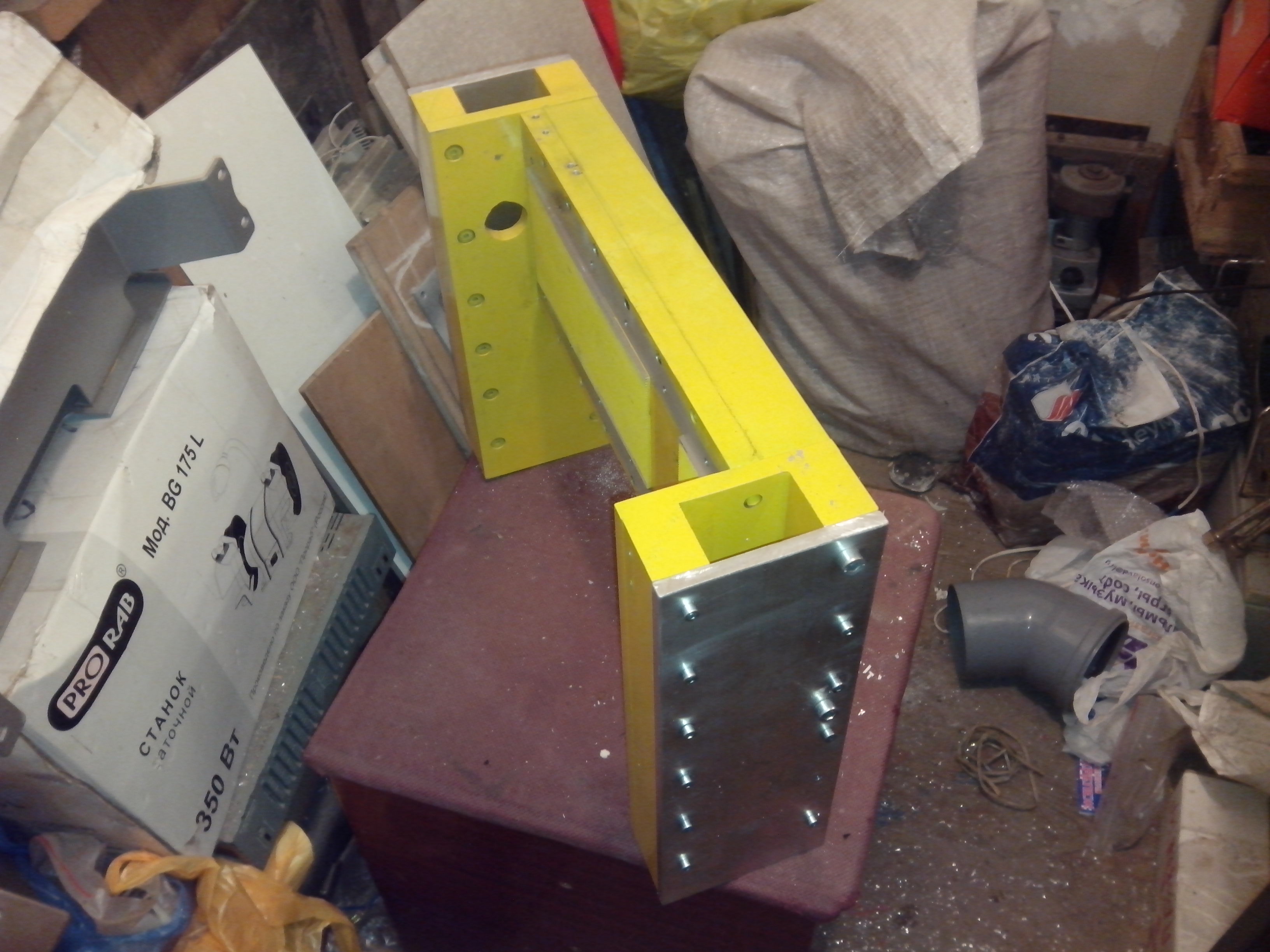

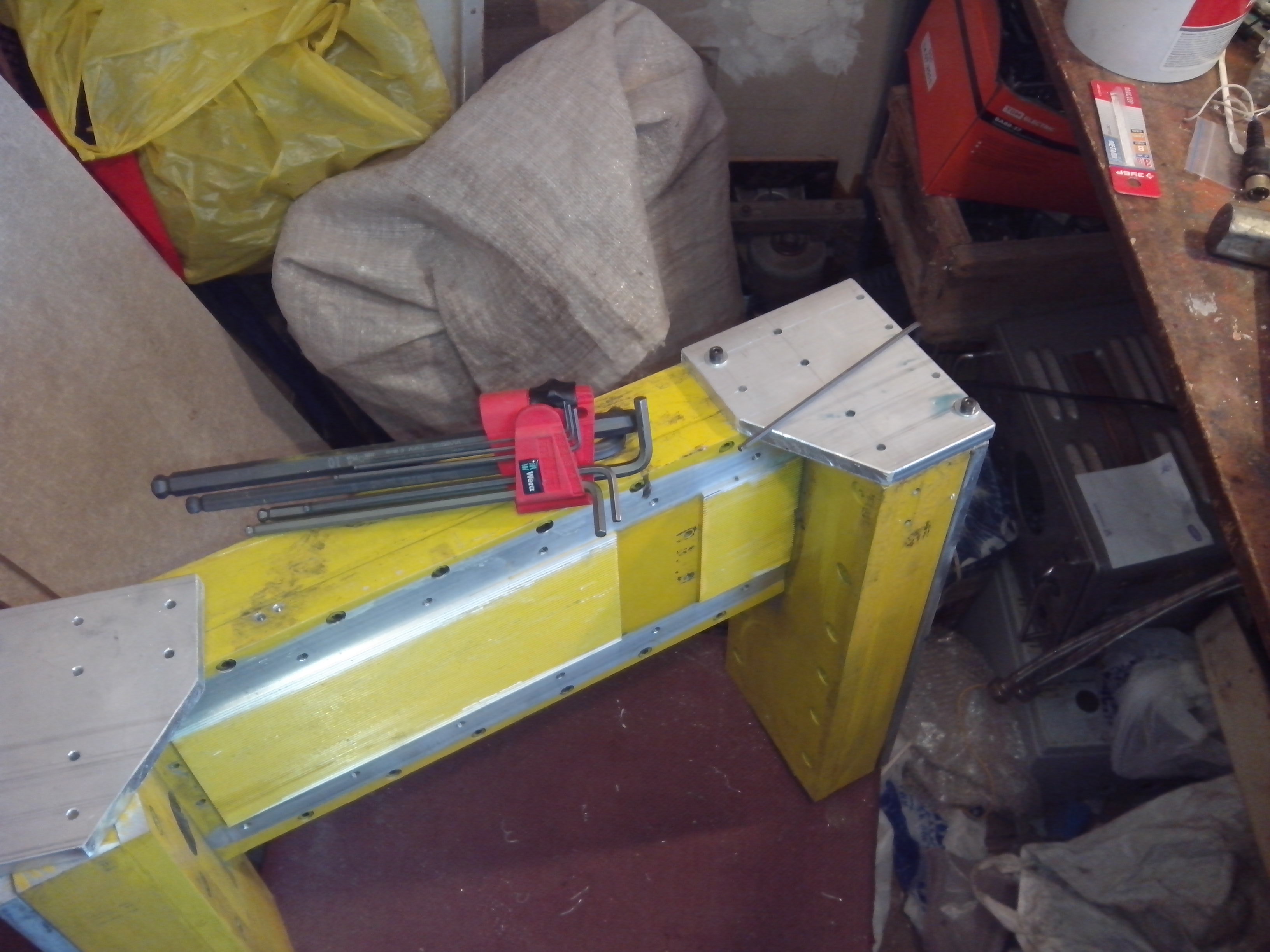

Заполнил полость ног портала композитом. Тепреь вместо "дзинь" при постукивании металлическим предметом оно глухо говорить "тук" :) Также из остатков плиты 10мм толщиной получились косынки, которые замыкают профиль сверху.

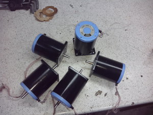

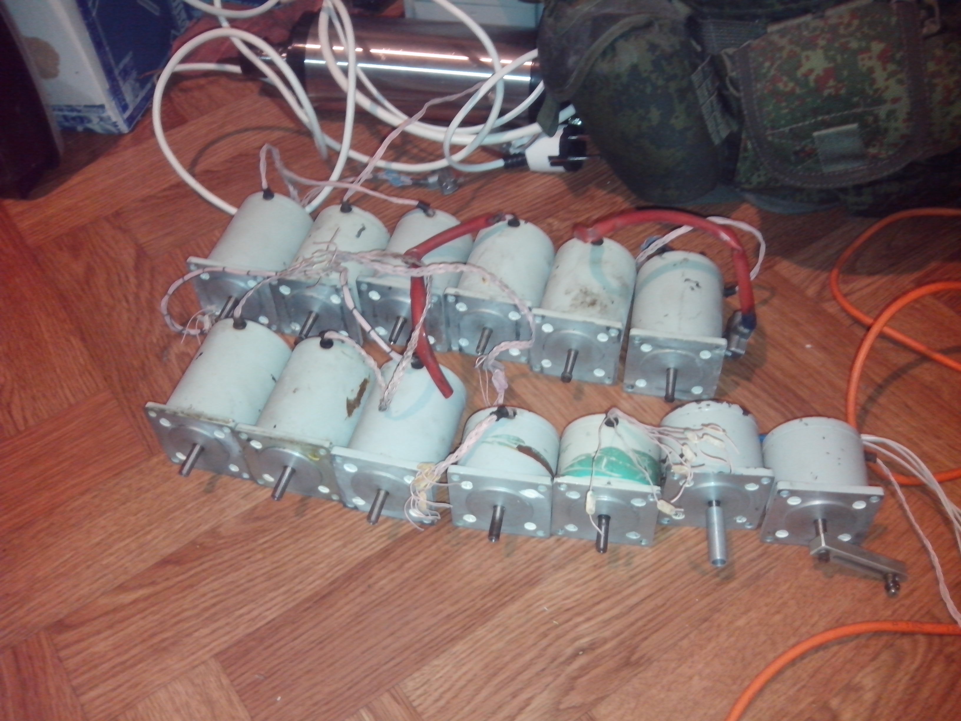

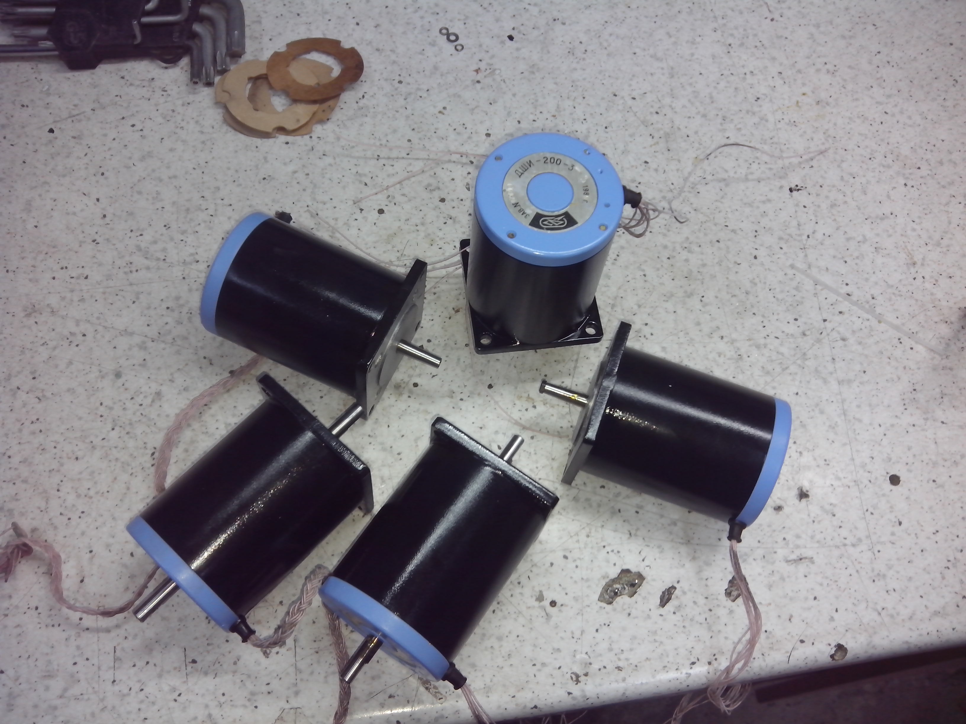

Новая жизнь хороших моторчиков.
Почищены, смазаны.

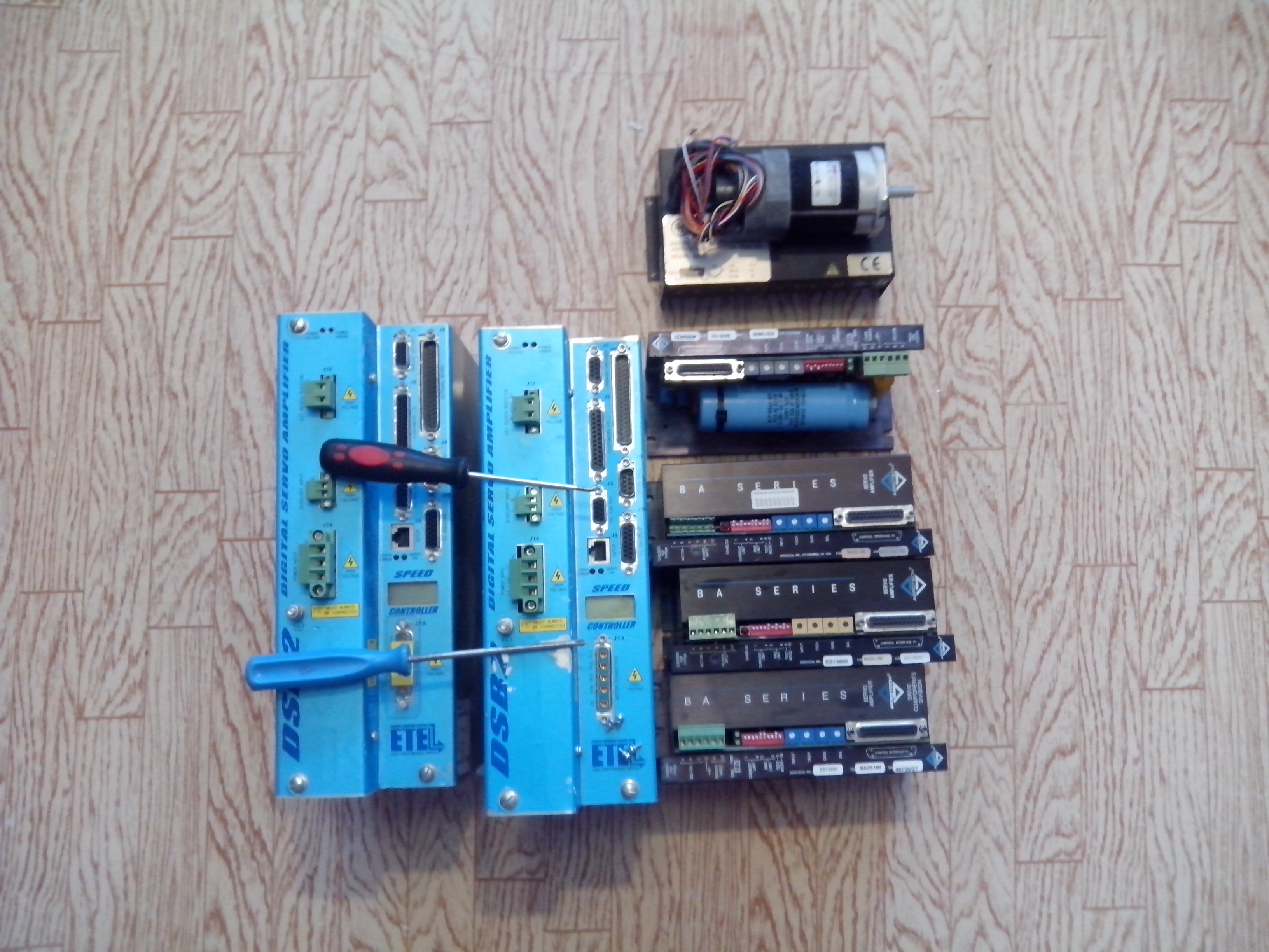

Приходят детальки, меня радуют :)
Сервоусилители для моего станочка и будущих проектов.

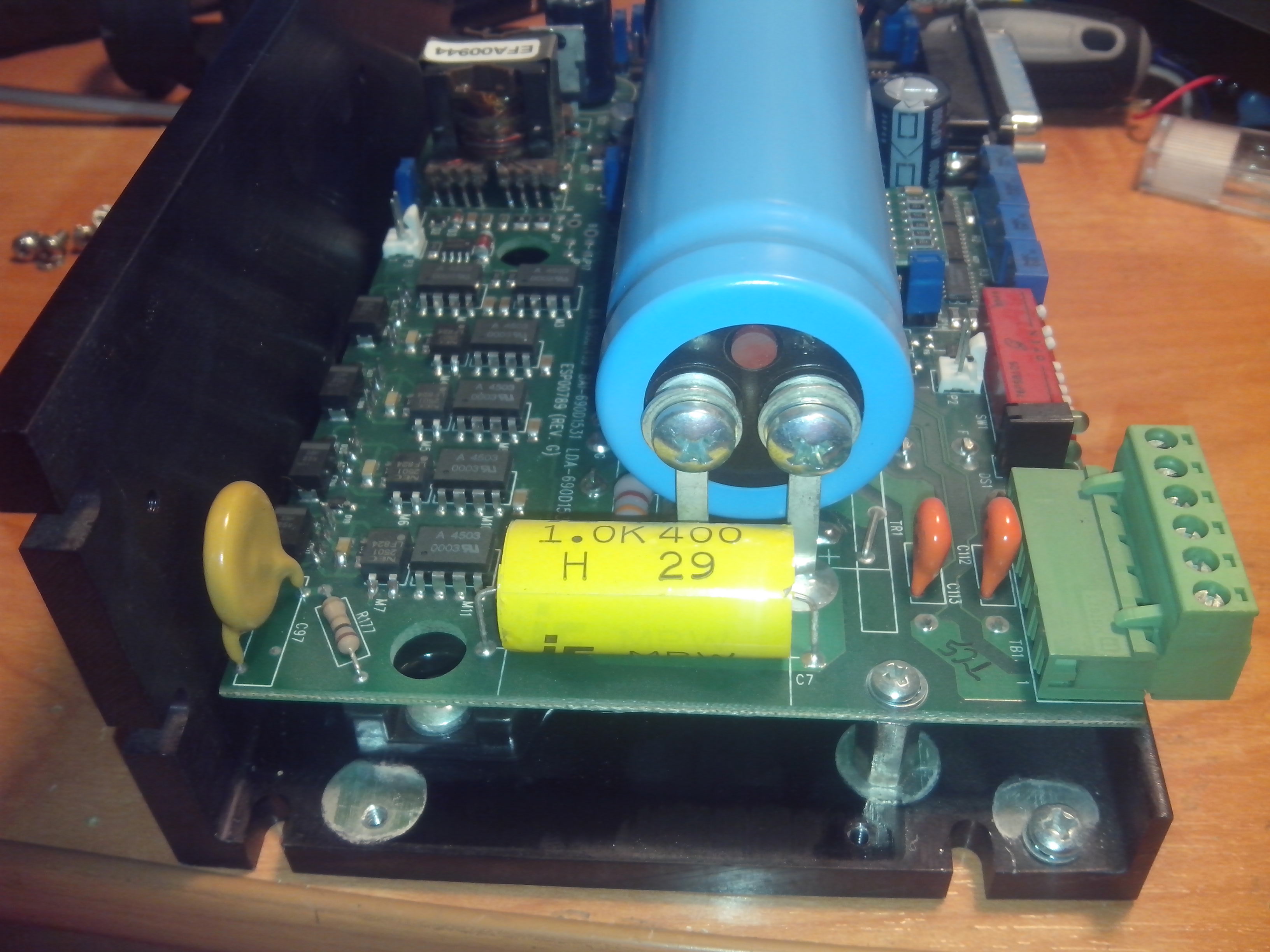

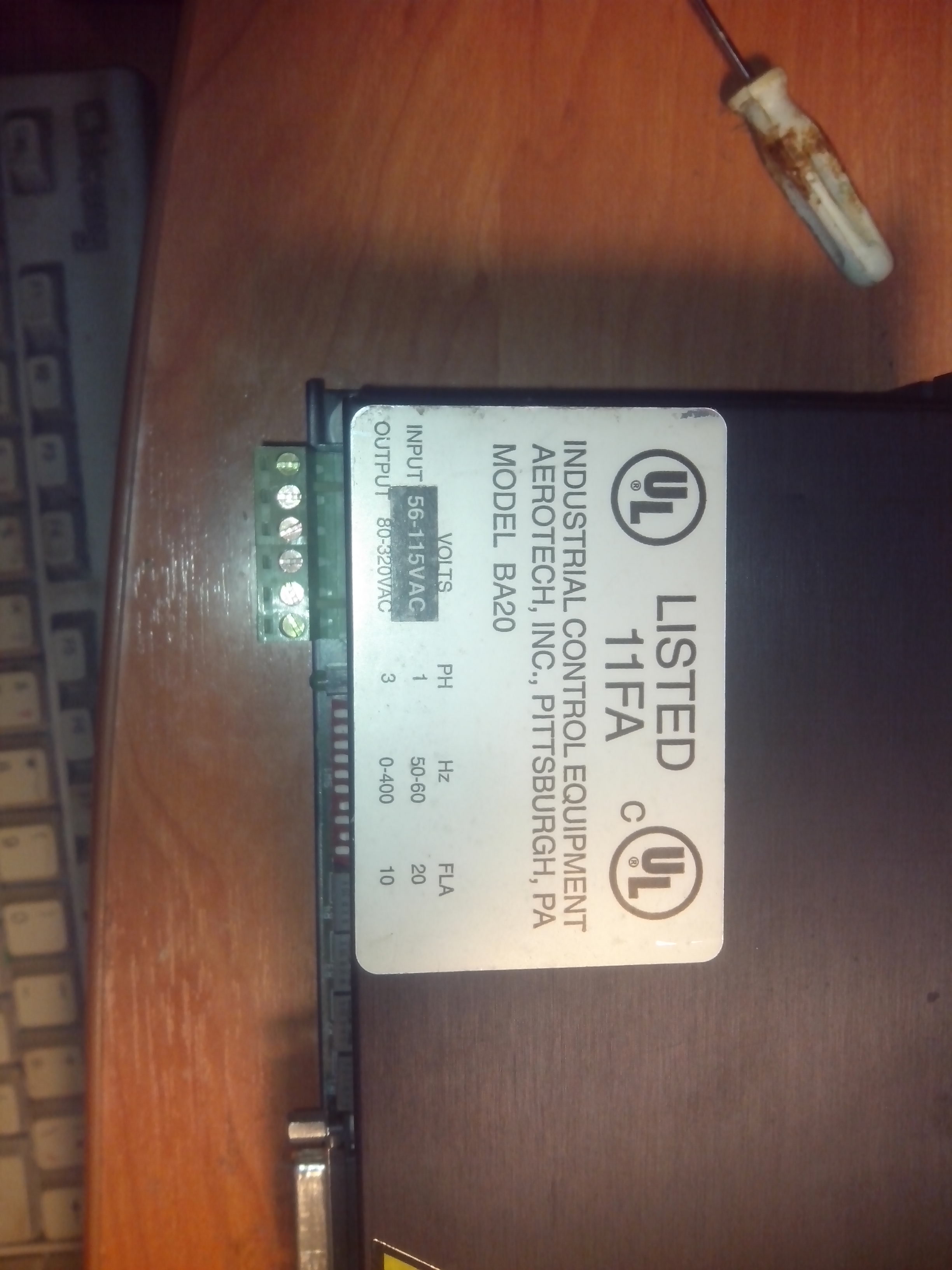

Тут вопросец, может кто подскажет.
По даташиту усилки должны питаться переменкой 56-115в 50гц. Я хочу их питать постоянкой от импульсного источника питания. На входе усилителя по питанию стоит диодный мост, вроде более никаких деталек нет. Стоит питать усилок через родной мост, или подавать питание непосредственно на клеммы входного фильтрующего конденсатора?
IMG_20150125_224651.jpg (2363 просмотра) <a class='original' href='./download/file.php?id=41572&mode=view' target=_blank>Загрузить оригинал (628.81 КБ)</a>
Re: Не гравер, но маленький фрезер. В процессе.
nERV писал(а):или подавать питание непосредственно на клеммы входного фильтрующего конденсатора?
А какой в этом смысл?
nERV
Сообщения: 1503
Репутация: 624
Откуда: Ульяновск
Сообщение nERV »
Смысл в том, что на диодах входного моста будет падать напряжение, соответственно он будет греться. Да и работать на постоянке будет всего два диода из 4х.
И еще интересный моментик. На шильдике написано : вход 56-115в, выход 80-320.
В самом усилителе нет силовых индуктивностей, как оно может сделать из максимальных 115в на входе 320в на выходе?
nERV писал(а):Смысл в том, что на диодах входного моста будет падать напряжение, соответственно он будет греться.
От силы два вольта упадёт. Очень жалко? :) Грется будет штатно.
nERV писал(а):Да и работать на постоянке будет всего два диода из 4х.
Им чтоль всем четверым зарплату платят?.. :)
nERV писал(а):В самом усилителе нет силовых индуктивностей, как оно может сделать из максимальных 115в на входе 320в на выходе?
Из 56 переменного 80 постоянного запросто - выпрямит и сгладит. Про 320 сложно сказать имея перед глазами лишь фотки плохого качества. Можно только предположить, что они от трёх фаз умеют питаться.
nERV
Сообщения: 1503
Репутация: 624
Откуда: Ульяновск
Сообщение nERV »
UAVpilot писал(а):Можно только предположить, что они от трёх фаз умеют питаться.
Нет, от одной фазы питается.
А может оно как-то преобразовывать напряжение используя обмотки самого мотора?
По остальным вопросам вроде все уяснил, благодарю.
п.с. чёйта "фото плохого качества"? Самое хорошее какчество поставил на телефоне :hehehe:

megagad
Сообщения: 3152
Репутация: 712
Сообщение megagad »
nERV писал(а):А может оно как-то преобразовывать напряжение используя обмотки самого мотора?
А может они просто забыли налепить вторую наклейку с правильным выходным напряжением?
nERV
Сообщения: 1503
Репутация: 624
Откуда: Ульяновск
Сообщение nERV »
Скорее всего так и есть. Но такой наклейки нет и на других таких же усилках.
Еще есть версия с питанием до 230в, так и получается, что выпрямленные и сглаженные 230 дают эти самые 320 на выходе.
Хотя по маркировке вроде все сходится, BA20-160, т.е выходное 160в, это те самые 115 переменки после моста и фильтра.
Что интересно, конфигурируется все просто джамперами, коих внутри почти два десятка, плюс десяток на морду вынесен.
