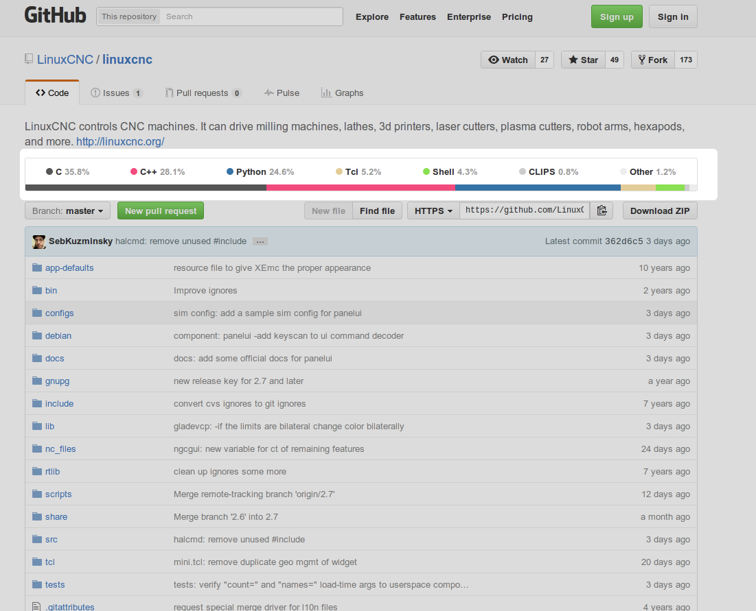

Исходники LinuxCNC похоже переехали на github?
Там вверху пишут, что почти четверть написана на питоне :)

Не переехали, основным остается git.linuxcnc.org
Но на гитхабе теперь официальноео зеркало, сюда переехал багтрекер, и можно предлагать изменения.
Re: Что я еще не знал о LinuxCNC, что нам еще предстоит сдел
Просто линк c linuxcnc.org теперь ведет на github...

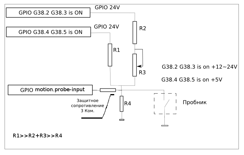

Ещё вот какая уменя мысль, хорошо бы при выполнении G38.x
при работе на замыкание подавать 12~24V,
а при работе на размыкание подавать напряжение минимально необходимое для срабатывания логики датчика, где-то 5~3V
Для этого для управления напряжением добавить в motion. два пина, один активируется при G38.2/3 другой активируется при G38.4/5
У этого способа есть ещё и тот плюс, что при дезактивации обоих пинов датчики не будут беспокоить LinuxCNC и провоцировать этим его остановку.
(Такое может происходить если в качестве контактной пластины используется сама заготовка.)
Вот примерная схема подключения к GPIO для работы с предложенными пинами.
