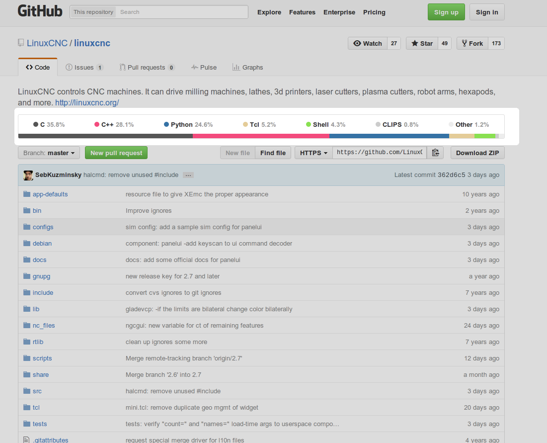

Исходники LinuxCNC похоже переехали на github?
Там вверху пишут, что почти четверть написана на питоне :)

Не переехали, основным остается git.linuxcnc.org
Но на гитхабе теперь официальноео зеркало, сюда переехал багтрекер, и можно предлагать изменения.
Re: Что я еще не знал о LinuxCNC, что нам еще предстоит сдел
Просто линк c linuxcnc.org теперь ведет на github...
