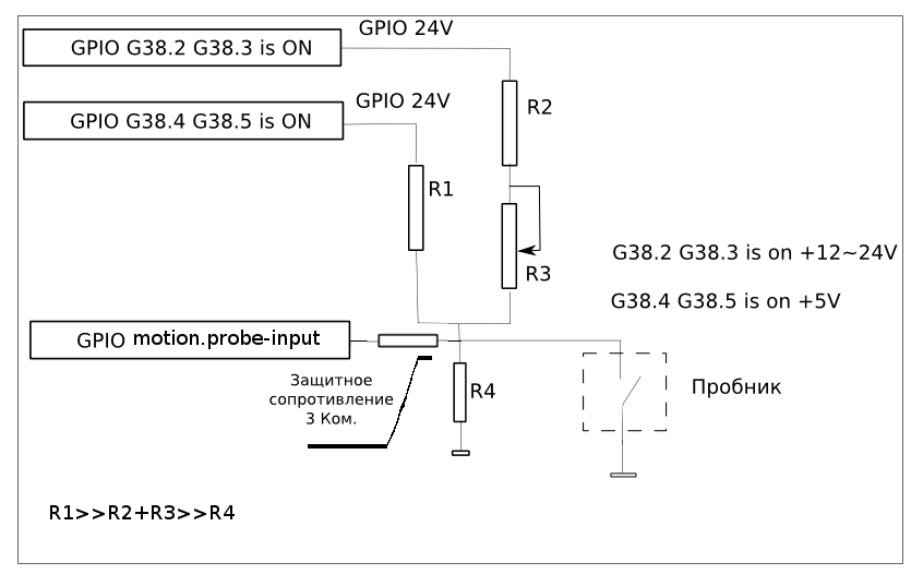

Ещё вот какая уменя мысль, хорошо бы при выполнении G38.x
при работе на замыкание подавать 12~24V,
а при работе на размыкание подавать напряжение минимально необходимое для срабатывания логики датчика, где-то 5~3V
Для этого для управления напряжением добавить в motion. два пина, один активируется при G38.2/3 другой активируется при G38.4/5
У этого способа есть ещё и тот плюс, что при дезактивации обоих пинов датчики не будут беспокоить LinuxCNC и провоцировать этим его остановку.
(Такое может происходить если в качестве контактной пластины используется сама заготовка.)
Вот примерная схема подключения к GPIO для работы с предложенными пинами.
Screenshot-1.png (5774 просмотра) <a class='original' href='./download/file.php?id=80357&sid=abc03fb35210cca5bc56760ff051131c&mode=view' target=_blank>Загрузить оригинал (43.52 КБ)</a>
