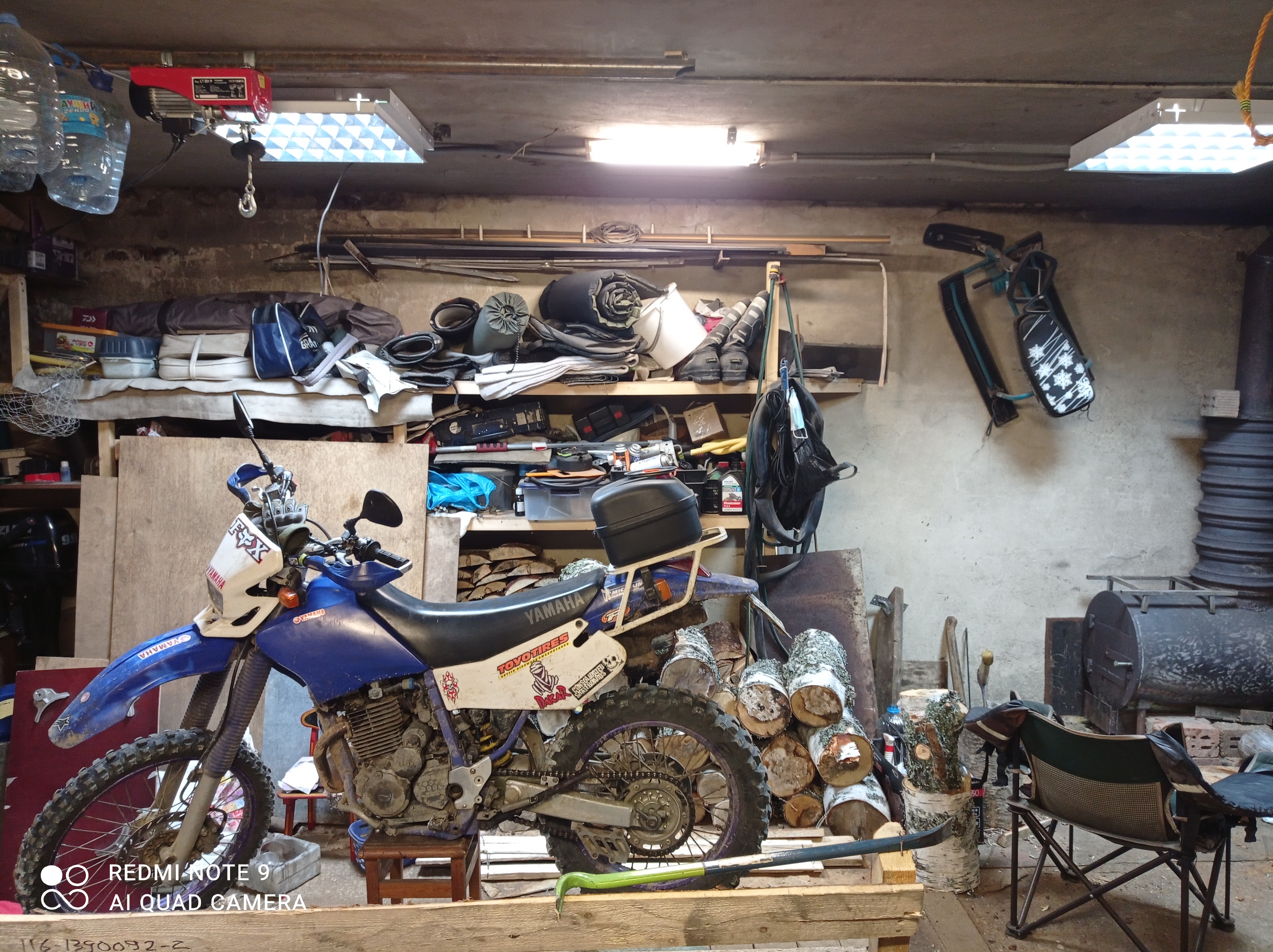

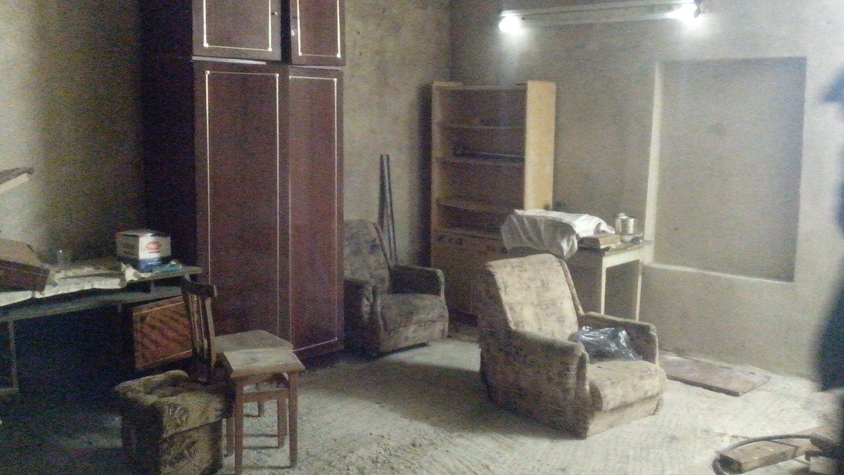

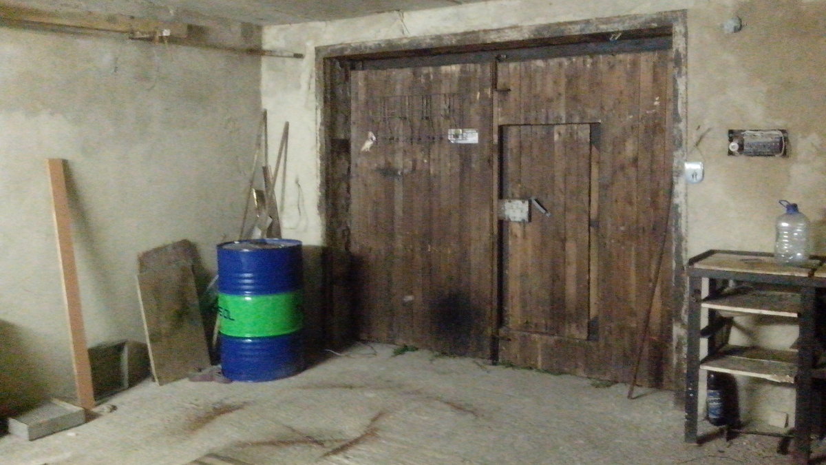

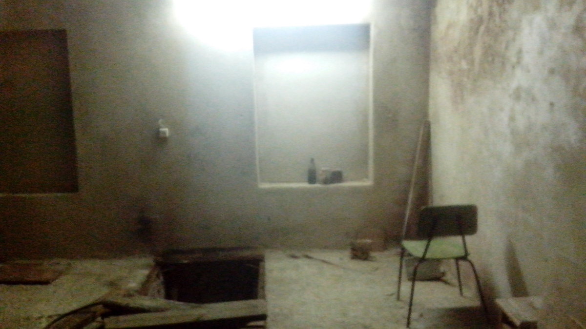

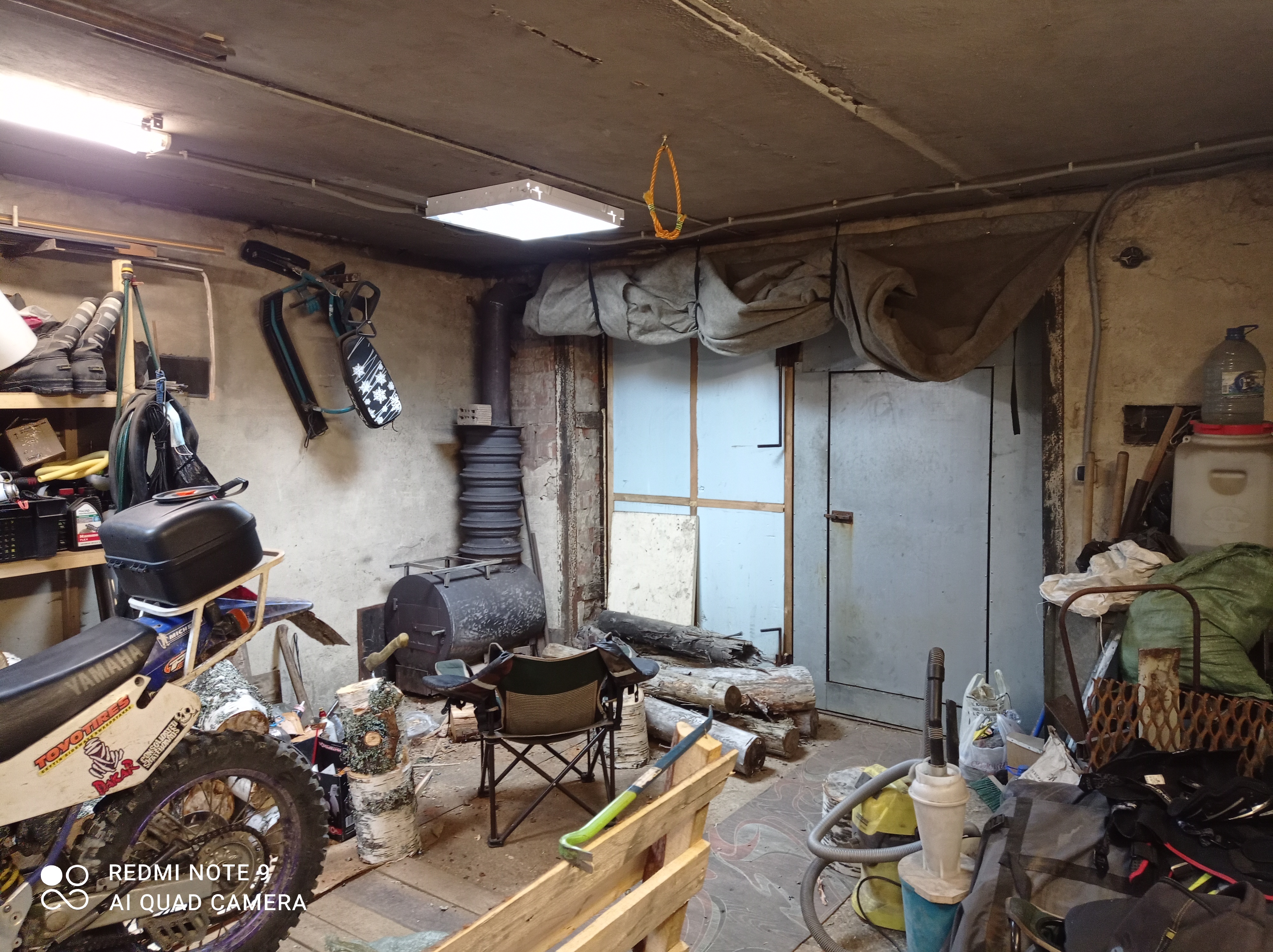

Сидел тут, ностальгировал и увидел фотки своего гаража 8-летней давности. Вот это сообщение.
aaleksander писал(а): ↑22 сен 2013, 19:06 Подниму темку.
Детали заказал Fisherу, ждемс.
Ждать скучно, купил гараж :tongue: Примерно 6х6 м.
Потихоньку буду превращать в мастерскую.
бла-бла-бла
А чеб и не посмотреть, как оно было (честно, сам прифигел, не думал что у меня такой бардак, пока не сравнил с тем, что было при въезде :wtf: ):
IMG_20130919_193100.jpg (7217 просмотров) <a class='original' href='./download/file.php?id=198987&mode=view' target=_blank>Загрузить оригинал (165.63 КБ)</a>
IMG_20130919_193128.jpg (7217 просмотров) <a class='original' href='./download/file.php?id=198988&mode=view' target=_blank>Загрузить оригинал (163.42 КБ)</a>
IMG_20130919_193107.jpg (7217 просмотров) <a class='original' href='./download/file.php?id=198989&mode=view' target=_blank>Загрузить оригинал (123.74 КБ)</a>

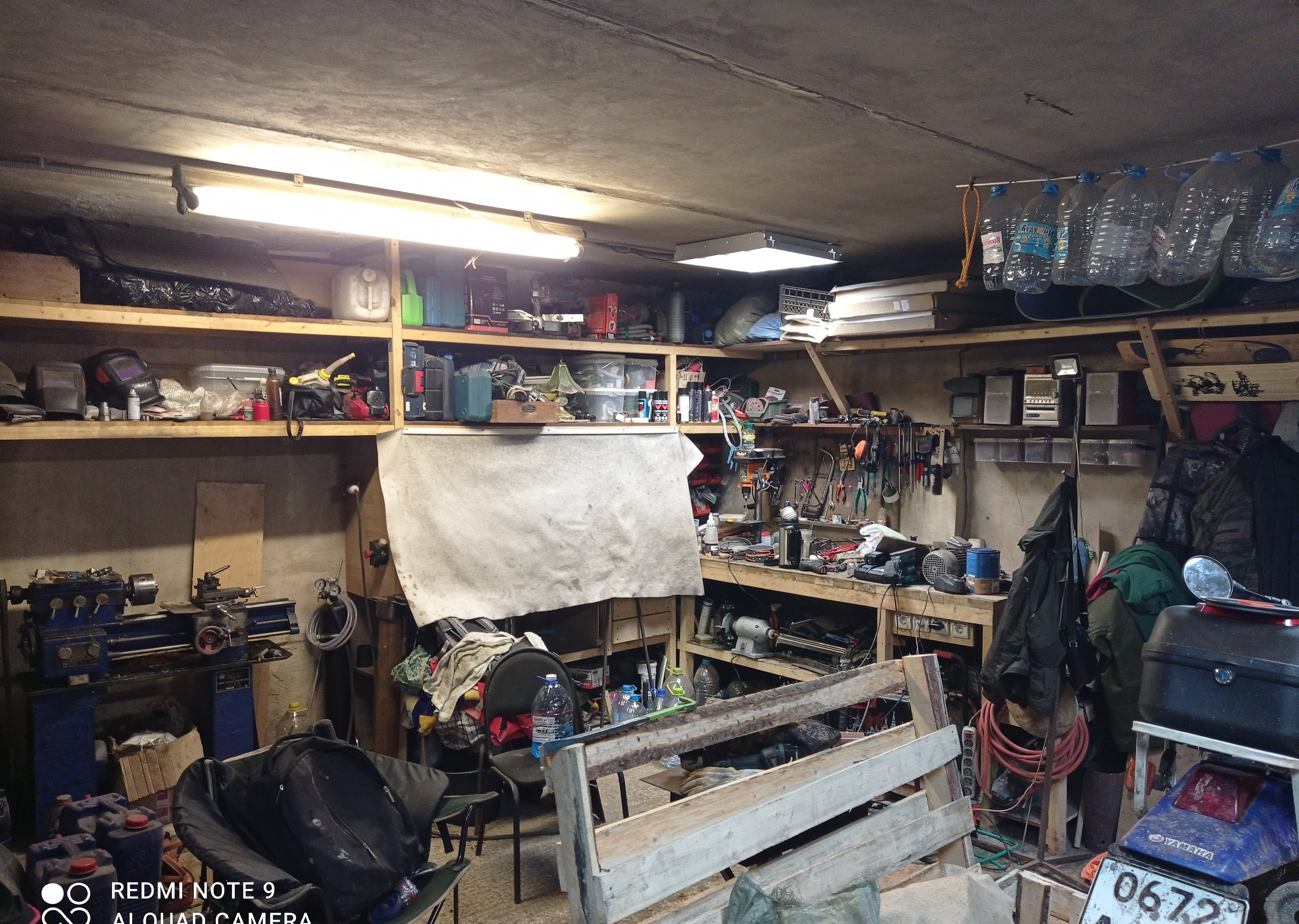

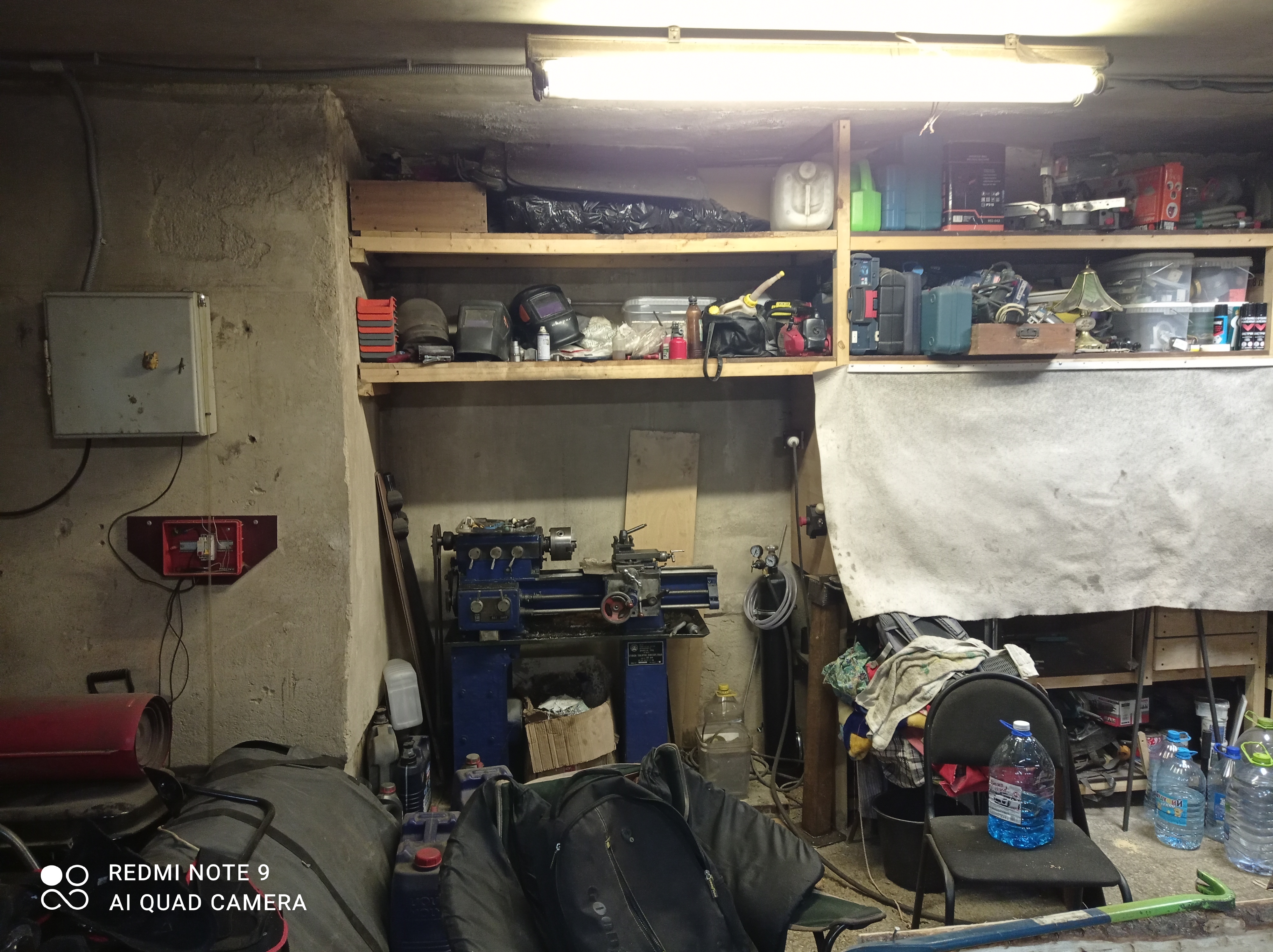

И как оно стало:
now_IMG_20211016_152740.jpg (7217 просмотров) <a class='original' href='./download/file.php?id=198994&mode=view' target=_blank>Загрузить оригинал (4.16 МБ)</a>
now_IMG_20211016_152756.jpg (7217 просмотров) <a class='original' href='./download/file.php?id=198991&mode=view' target=_blank>Загрузить оригинал (4.52 МБ)</a>
now_IMG_20211016_152806.jpg (7217 просмотров) <a class='original' href='./download/file.php?id=198992&mode=view' target=_blank>Загрузить оригинал (3.89 МБ)</a>
now_IMG_20211016_154510.jpg (7217 просмотров) <a class='original' href='./download/file.php?id=198993&mode=view' target=_blank>Загрузить оригинал (4.72 МБ)</a>
