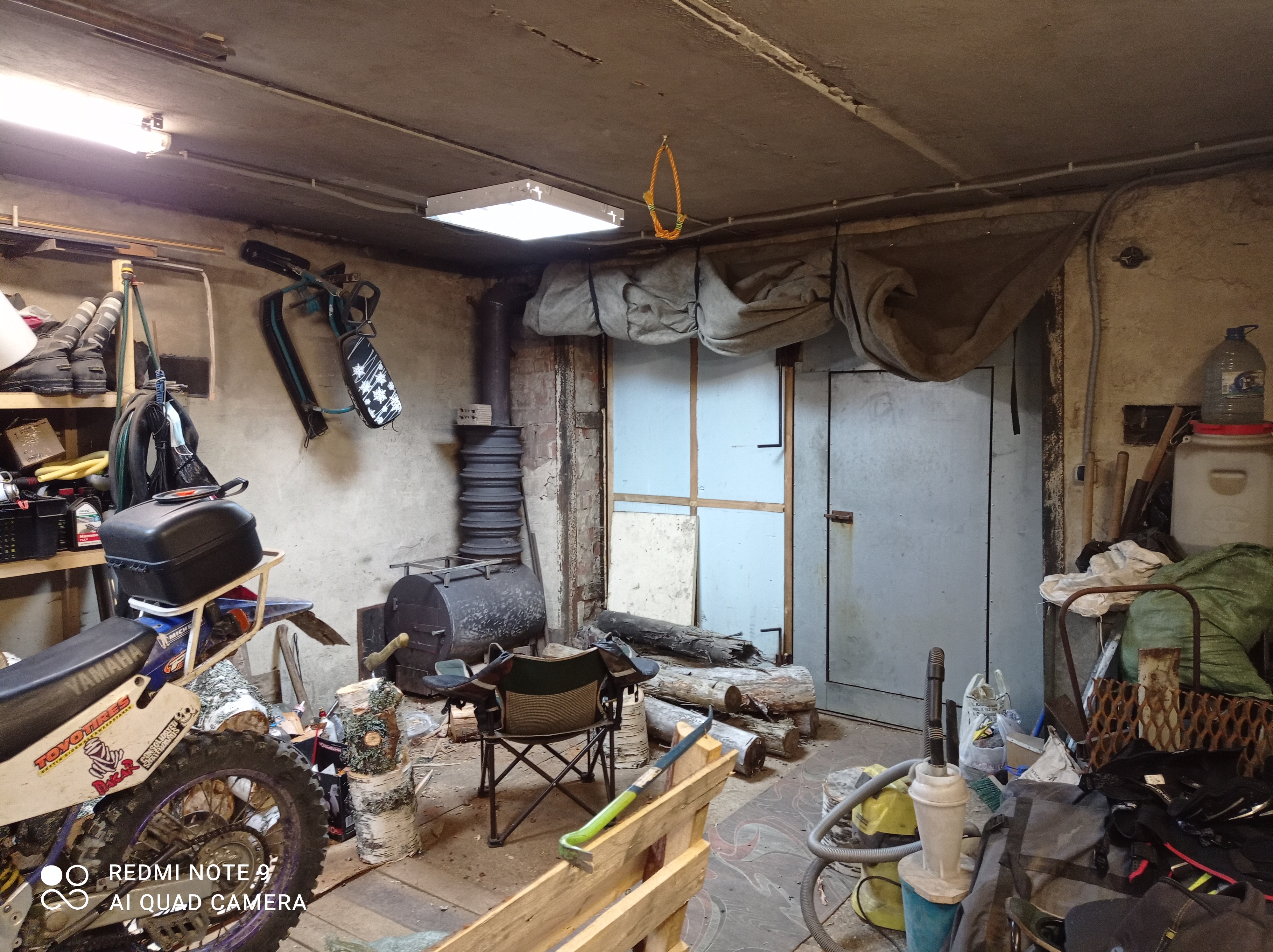

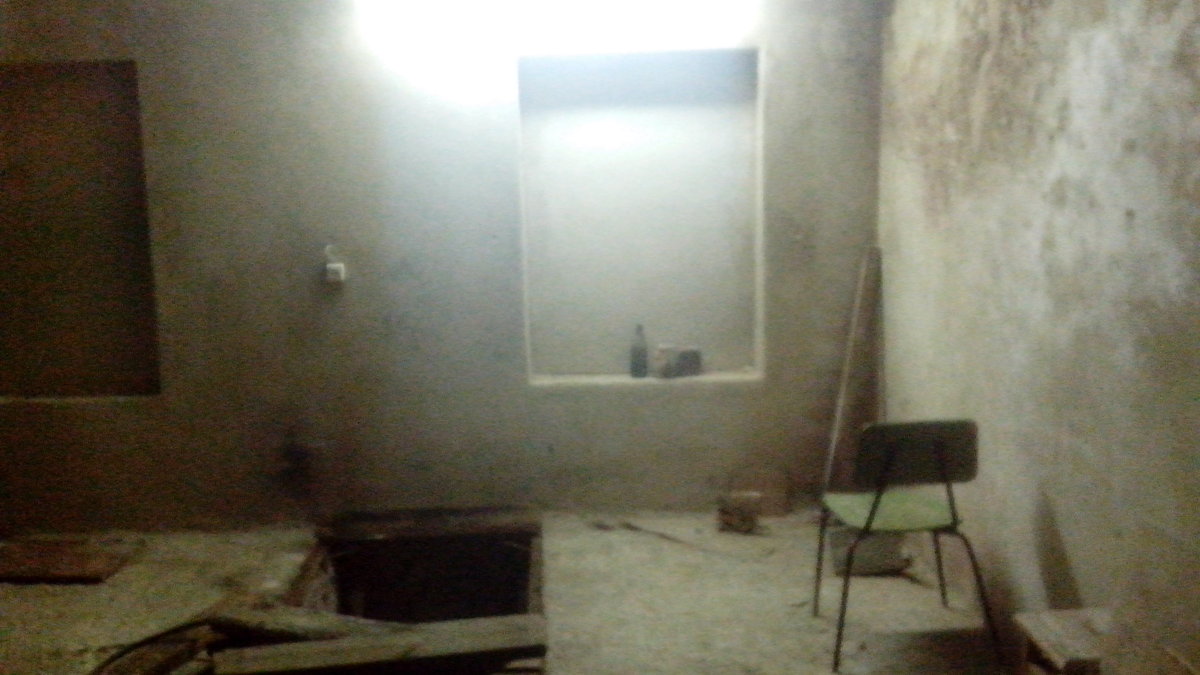

Сидел тут, ностальгировал и увидел фотки своего гаража 8-летней давности. Вот это сообщение.
aaleksander писал(а): ↑22 сен 2013, 19:06 Подниму темку.
Детали заказал Fisherу, ждемс.
Ждать скучно, купил гараж :tongue: Примерно 6х6 м.
Потихоньку буду превращать в мастерскую.
бла-бла-бла
А чеб и не посмотреть, как оно было (честно, сам прифигел, не думал что у меня такой бардак, пока не сравнил с тем, что было при въезде :wtf: ):

И как оно стало:
