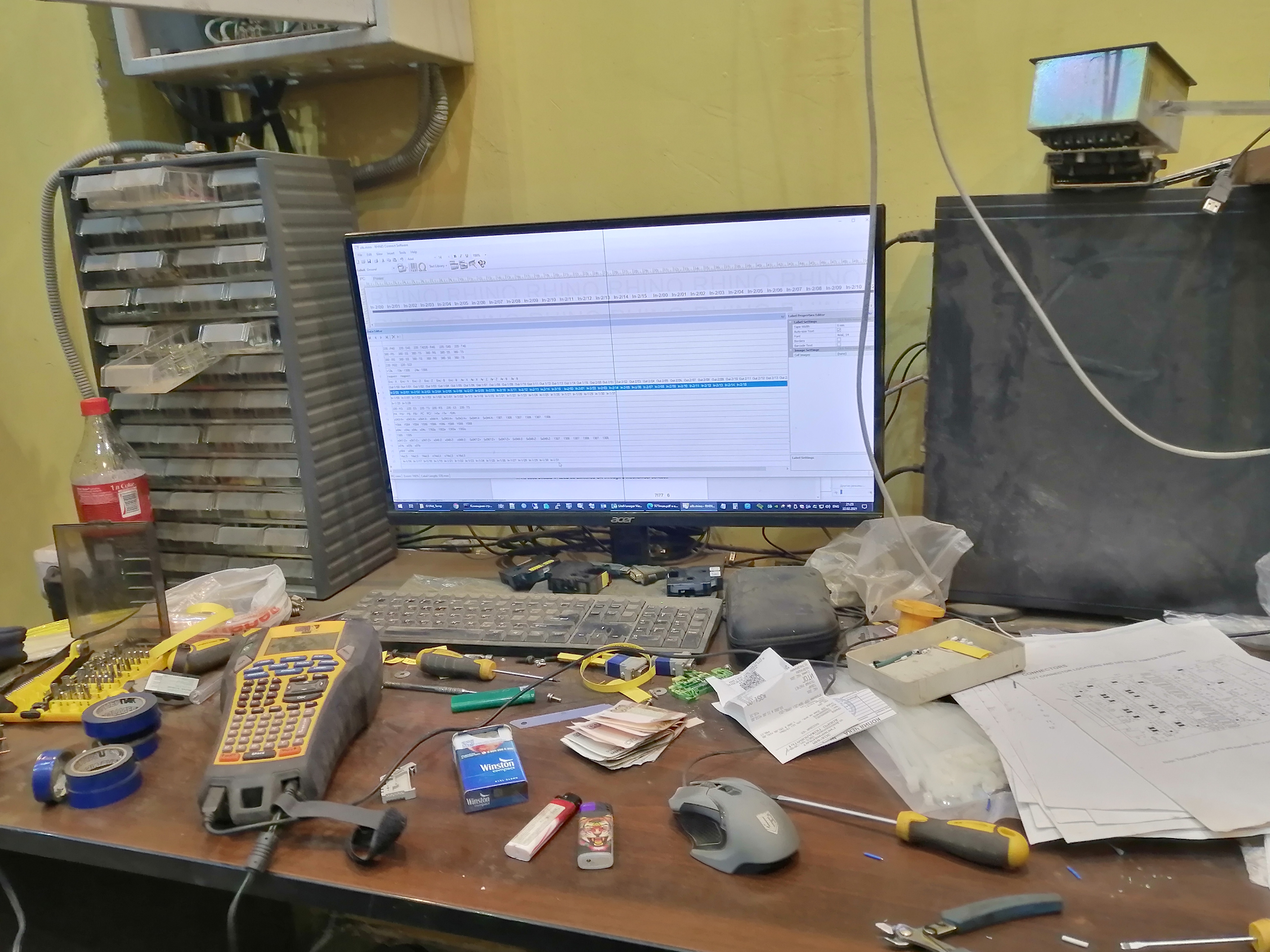

Титанический труд! А каким образом подписывалась термоусадка на проводах?
Sakhalin_Cat
Сообщения: 222
Репутация: 340
Откуда: Южно-Сахалинск
Re: Фрезерный по стали 2200*1800мм (стол 1600*1800мм) Toshib
Сообщение Sakhalin_Cat »
elephant007 писал(а): ↑ А каким образом подписывалась термоусадка на проводах?
С помощью маркиратора - https://dymo.ru/printer_Rhino_6000/
Кассеты тут - https://www.aliexpress.ru/item/18055-Co ... 40346.html
Очень радует наличие ПО для принтера, можно с компа печатать на термоусадку, так расход гораздо меньше, а то в картридже всего 1,5м трубки и если печатать с принтера то он оставляет хвосты с двух сторон надписи по 2см. Печатаешь 1см а расход 5см трубки. А если с компа печатать, то через 2-5 пробелов маркировку в строчку бьешь и потом кусачками откусываещь. Очень экономно выходит.

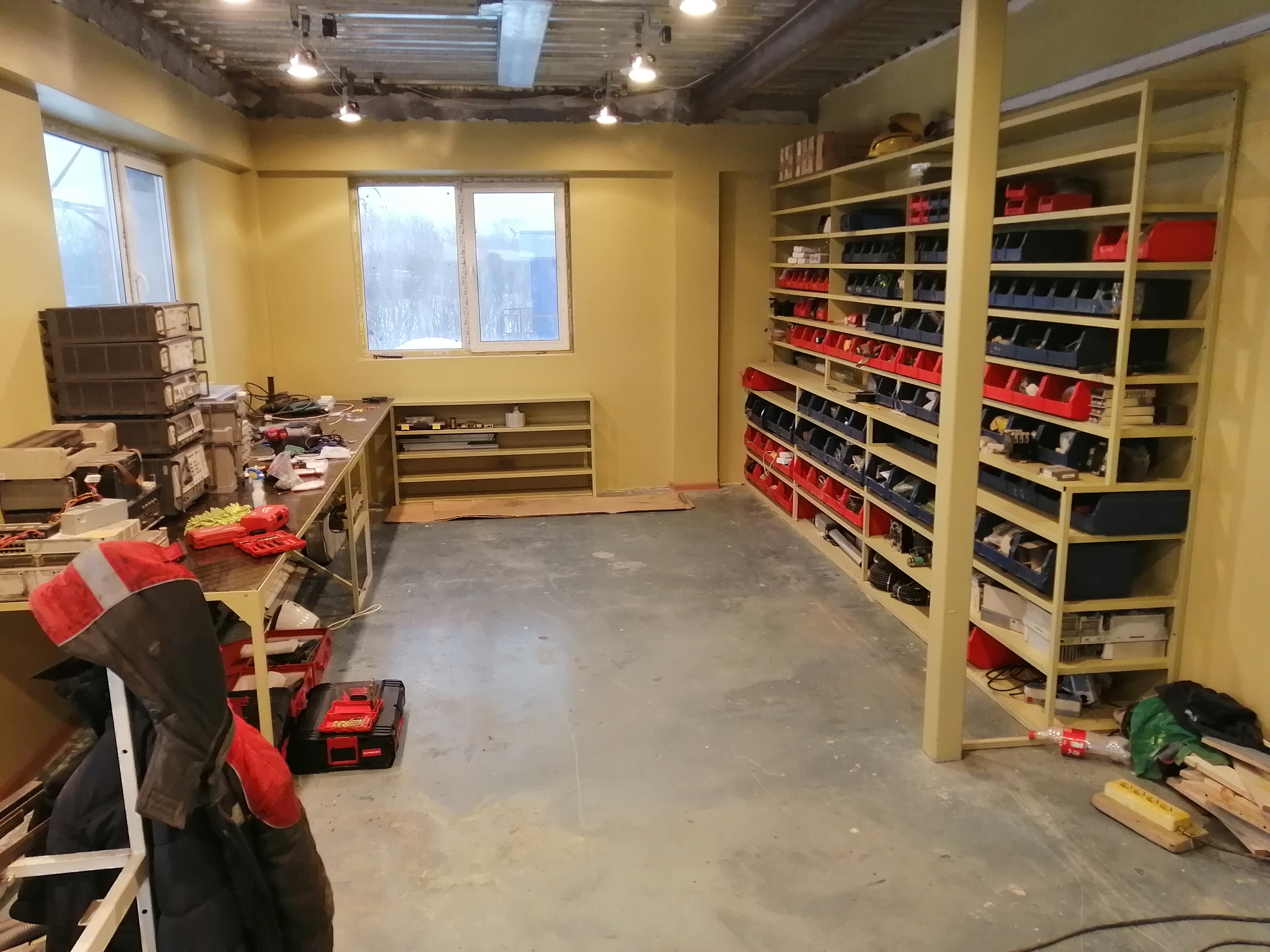

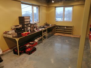

Электронная Лаба тоже потихоньку обрастает мясом, становится уютненько.
IMG_20210215_181620.jpg (2335 просмотров) <a class='original' href='./download/file.php?id=192315&mode=view' target=_blank>Загрузить оригинал (3.13 МБ)</a>
IMG_20210215_181627.jpg (2335 просмотров) <a class='original' href='./download/file.php?id=192316&mode=view' target=_blank>Загрузить оригинал (2.55 МБ)</a>

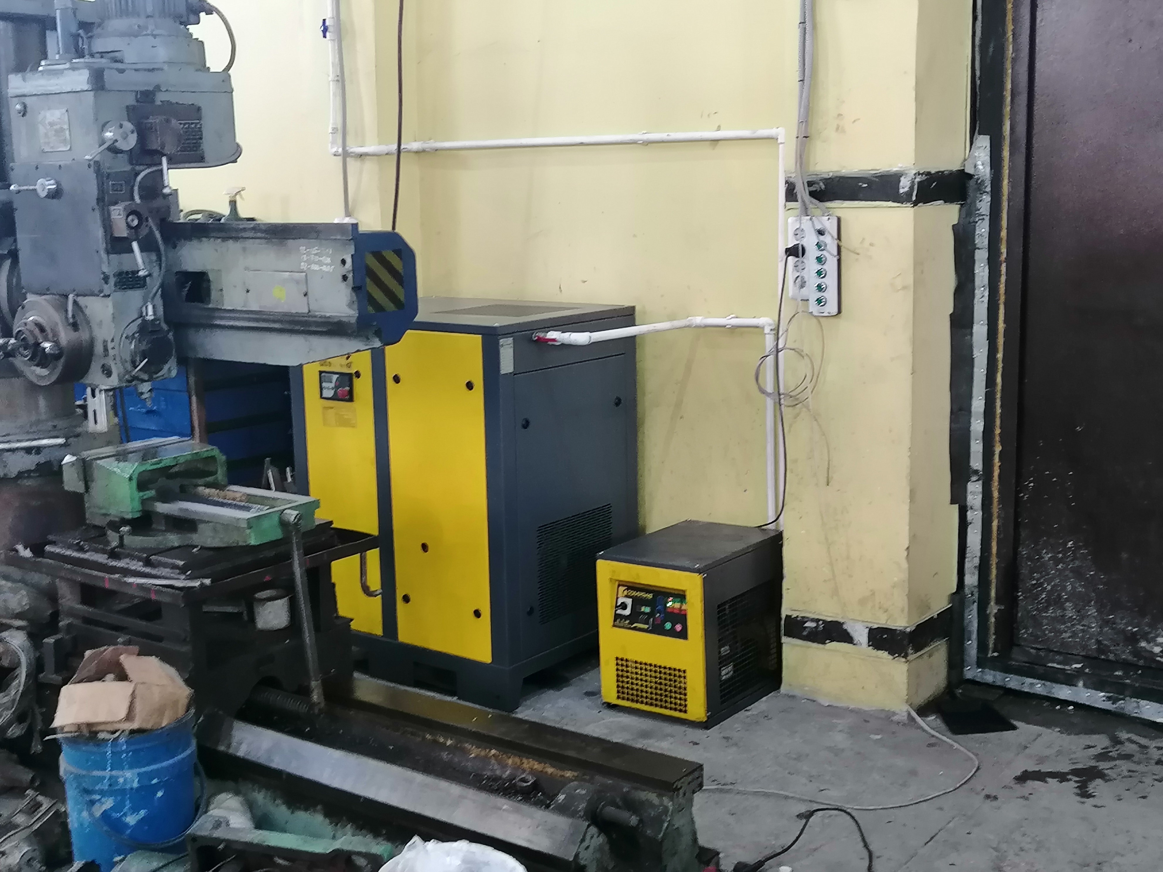

У меня в одном из цехов сдох компрессор, стоял небольшой 18кВт винтовик Comprag, его нам впихнули как "очень качественную" машинку лет 6 назад когда тарахтение 3х поршневых компрессоров стало просто невыносимо, стояло 2*500+1*1000л\мин бежецких. Плазма резала, сварщикам, пайщикам и токарям-фрезеровщикам воздуха вполне хватало. В общем всё было нормально.
Поэтому когда я организовывал покрасочно - пескоструйный цех эти же дилеры без труда продали мне модель этой-же фирмы, только мощностью 37кВт с заверениями, что нам его с избытком как и прежнего. Так как приобретался полный технологический комплекс я в принципе поверил им на слово, так как характеристики потребления воздуха совпадали с производительностью.
По факту же оказалось:
1) что 37кВт этого компрессора, хватает впритык на работу большого пескоструя соплом 8мм, что очень снижает производительность труда, так как аппарат для максимального КПД должен работать соплом Ф12-14мм.
2) 18кВт - очень мало для работы маленького пескоструя который мы добавили в систему цехов №1 для мелких покрасочных работ.
И тут на днях у нас сдыхает в очередной раз 18кВт, дохнет по подшипникам и 2 подряд переборки винтовой пары результата не приносят, валится в перегрев и всё... Цеха висят на резерве из 1000л бежецкого поршневика, плазма стоит, малярка стоит. А так как я живу в деревне где нифига не купить кроме бытового ширпотреба это начинает грозить катастрофой с рабочими процессами.
Срочно демонтируется 37кВт с площадки №2 и монтируется в цеху, на площадку №2 ставится выездной дизельный Airman 11м3 на время приобретения компрессора, а это 35-40 дней доставки из Москвы или цена*2 при покупке в Хабаровске или Владике. Денег нет от слова совсем... Так как стройка=кредиты и свободный бюджет равен нулю уже 3 года подряд.
Срочно ищется компрессор на вторичном рынке, чтобы перекрыть дыру с пожиранием дизельного топлива неким прожорливым мастодонтом работающем на площадке №2. А жрет дизельный компрессор 30-40л\час в зависимости от нагрузки, а это 2400-2700руб без учета аммортизации и расходников.
Учитывая то, что маляр из цеха №1 внезапно осознал прелесть работы на нормальном компрессоре... Ему в первый раз получилось работать на нормальном давлении пневмосети без просадки давления. То забрать обратно в цех№2 компрессор 37кВт не представляется возможным, у меня просто голову отгрызут... :hehehe: А на площадке №2 начали работать соплом Ф11 и от возвращения компрессора 37кВт тоже будут не в восторге и с теми-же последствиями для моего существования, то от страха за своё здоровье под давлением обстоятельств :hehehe: было решено приобретать компрессор мощностью не менее 55-90кВт, который перекроет потребности цеха №2 с лихвой.
Денег на кредитке всего 450тыс, бюджет ограничен минимально, так как основной рабочий сезон начнется только через 2-3 месяца. Это стало основным критерием ограничивающим поиск компрессора.
Результаты поиска б\у компрессора оказались неутешительны либо низший ценовой диапазон ДЭН, Comprag, Berg, ЗИФ с бюджетными винтовыми блоками RotoComp и мощностью 45-55кВт, либо самоделка из кусков дохлых компрессоров мощностью 100-130кВт, либо покупка компрессора в непонятном техсостоянии, что автоматом подразумевает капремонт. Цены на промышленый сегмент б\у начинаются от 650тыс и это прям нижняя планка за качественный винтовик в отличном состоянии.
и тут выстрелил совершенно случайно "Этот монстр"... За совершенно смешные деньги.
И я становлюсь перед выбором: Либо дешевый вариант Comprag\ДЭН мощностью 45кВт б.у, либо чистокровный Немец мощностью 260кВт с практически пустым счетчиком моточасов, но поцарапанным корпусом... Разница в стоимости доставки 30тысяч... :thinking:
Естественно, что я выбрал Немца мощностью 260кВт, учитывая то что он с частотником который позволяет завалить производительность до 14м3 в минуту, что тоже превышает потребные нам 10-12м3 в минуту но это не нехватка 5м3 а переизбыток и с ним можно мирится. О использовании всей его производительности 45м3 в минуту я даже не думаю, так как представить куда можно деть такой обьем воздуха пока не представляю абсолютно...
Облегчающим мои терзания вопросом о переизбытке мощности является тот Факт, что у меня в запасниках лежат еще 2шт пескоструйных аппаратов и можно будет доукомплектовать пескоструйный цех для работы в "два-три смычка" параллельно, что потребует уже 25-30м3 воздуха в минуту, что вполне сопоставимо с производительностью данного монстра...
Вот как-то так получилось...
PS: А винтовик 18кВт мы всё-таки починили, вчера закончили и оттестировали. Так что к этому "Монстру" есть маленький помощник который будет держать пневмосеть под давление когда расход воздуха незначителен.
PPS: Так что к приобретению данного "Монстра" я отношусь - Философски - "Судьбе так было угодно". Я если честно не верил в эту сделку с "Монстром" до момента его передачи ТК. Всё гадал где меня кидают. Наш представитель в Москве поехал его смотреть с бригадой сервисников, они всё облазили и проверили, обнюхав каждую заклёпку... Всё нормально говорят. Оплачивай, мы его на машину погрузили.
Ну думаю надо рассчитываться, территория режимная.. Думаю сейчас деньги переведу, продавец слиняет и с компрессором не выпустят тупо за ворота... Оплатил... Звонят, выехали за ворота едем в ТК... Сижу дальше гадаю где кидок... Остается только Гоп-Стоп на дороге с проверкой бумаг и конфискацией, но договора и все бумаги вроде на руках...
Звонят - Доехали в ТК сдали..... Сижу чешу репу....
До сих пор в шоке.... Дело в том, что такой компрессор стоит от 17млн рублей... Там частотник только один на вторичном рынке стоит в два раза больше... И мотор так-же на вторичном рынке равен всей стоимости компрессора которую я за него отдал..
Вот и говорю - "Судьбе было угодно" чтобы у нас появился этот компрессор, наверное что-то в будущем потребует 40м3 воздуха... Сижу гадаю... Может "большую картофельную пушку" придется строить... :lol: :lol:

Подумал, подумал, бросил станок и заменил поршневой компрессор 500л.мин, на винтовой 18квт который починили. Пусть пока в цеху пашет, а то поршневик достал. Громкий как паровоз.
Снег почистим как метель кончится, зацеплю к нему пару уличных рессиверов по 2м3.

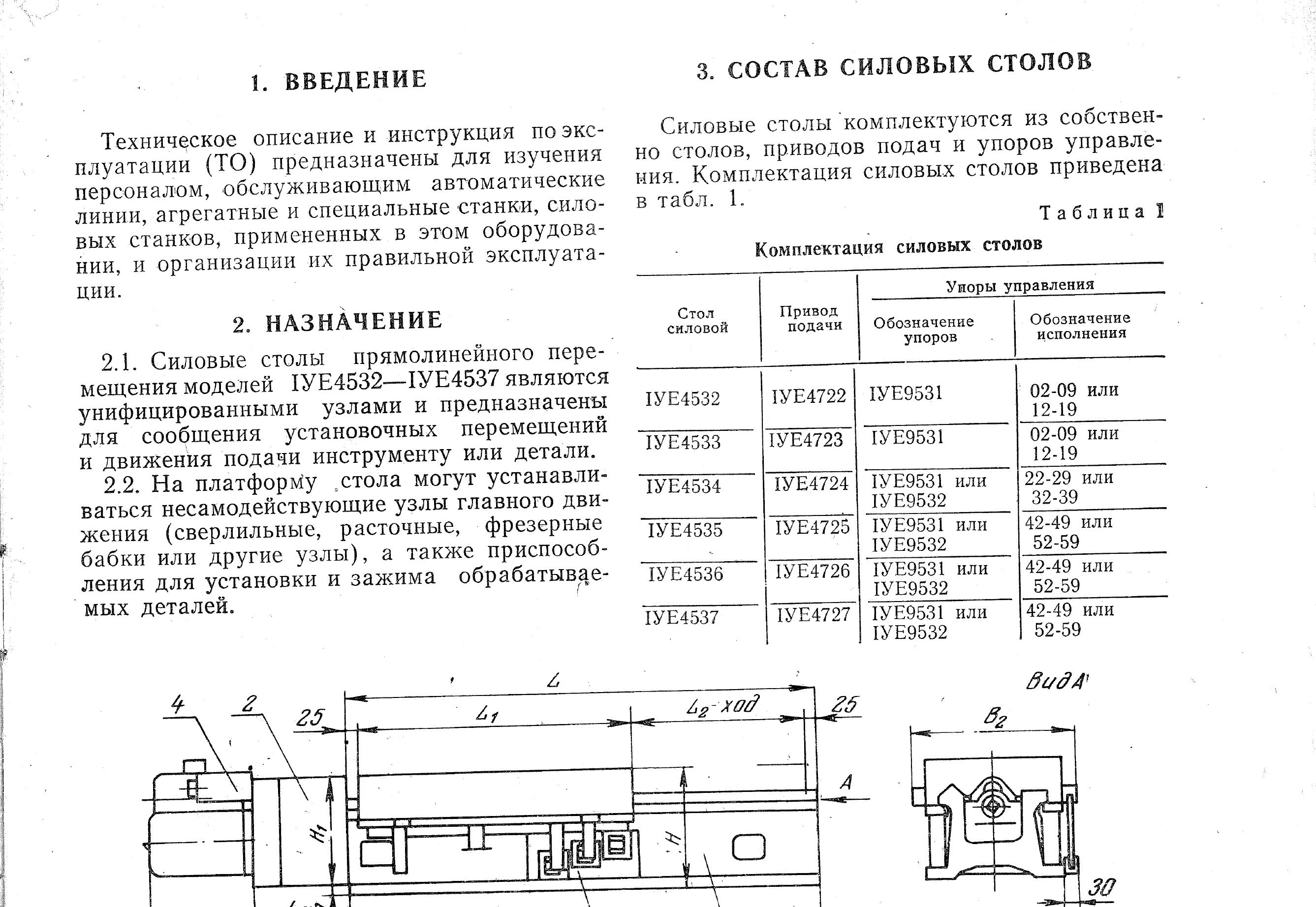

Оно такое родилось. Всей истории появления на свет этого "милого франкенштейна" отследить не удалось. По виду монтаж станка к плите родной, хотя могли и внитризаводской колхоз устроить. Как зачем и почему совершенно неизвестно, таким оно мне и досталось...
Вместо родной плиты станок прикручен к изделию под названием "Силовой стол 1УЕ4596", стол позволяет передвигать станок в одном направлении примерно на 1,2-1,5 метра.
2021-02-18_13-15-38.jpg (2068 просмотров) <a class='original' href='./download/file.php?id=192420&mode=view' target=_blank>Загрузить оригинал (633.04 КБ)</a>
Видно радиалка стояла на какой-то отделочной операции в составе линии. А может у слесаря "продвинутого" был "большой волшебный шкаПчик" откуда выезжала радиалка и удивляла его гостей и соратников по цеху. В общем -"сиЕ тайна великая есть".
Штука при эксплуатации сверлилки по назначению - абсолютно нафиг не нужная и совсем неудобно-мешающая. Но чтобы её оторвать от станка надо изготовить новое основание, а до него просто руки не доходят. Но думаю этой весной переделаем, так как нам надо будет расставлять станки, а она занимает на 1,5 метра пространства больше чем заслуживает.

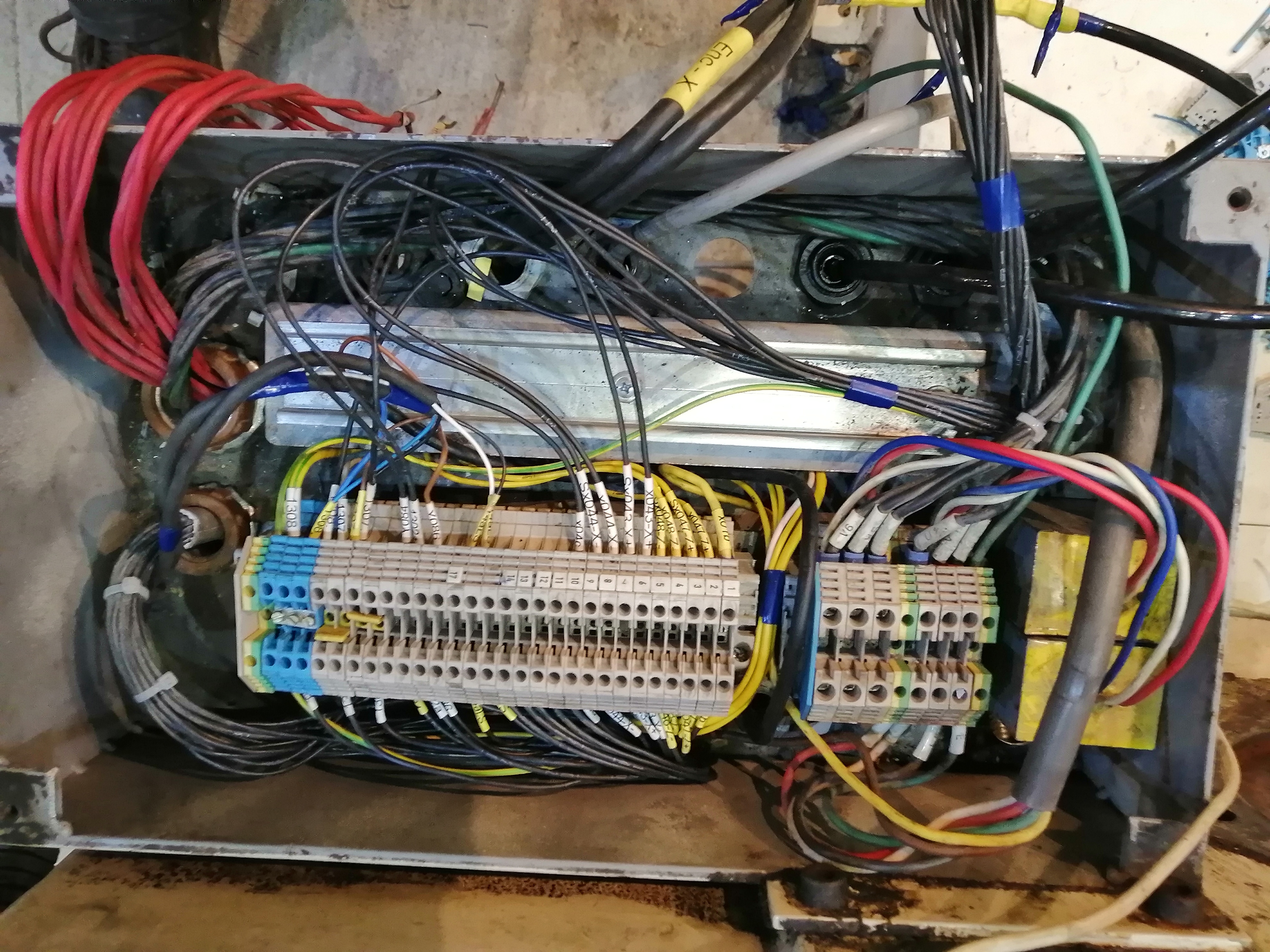

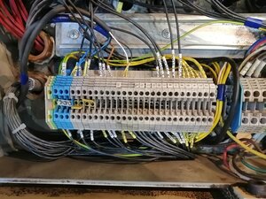

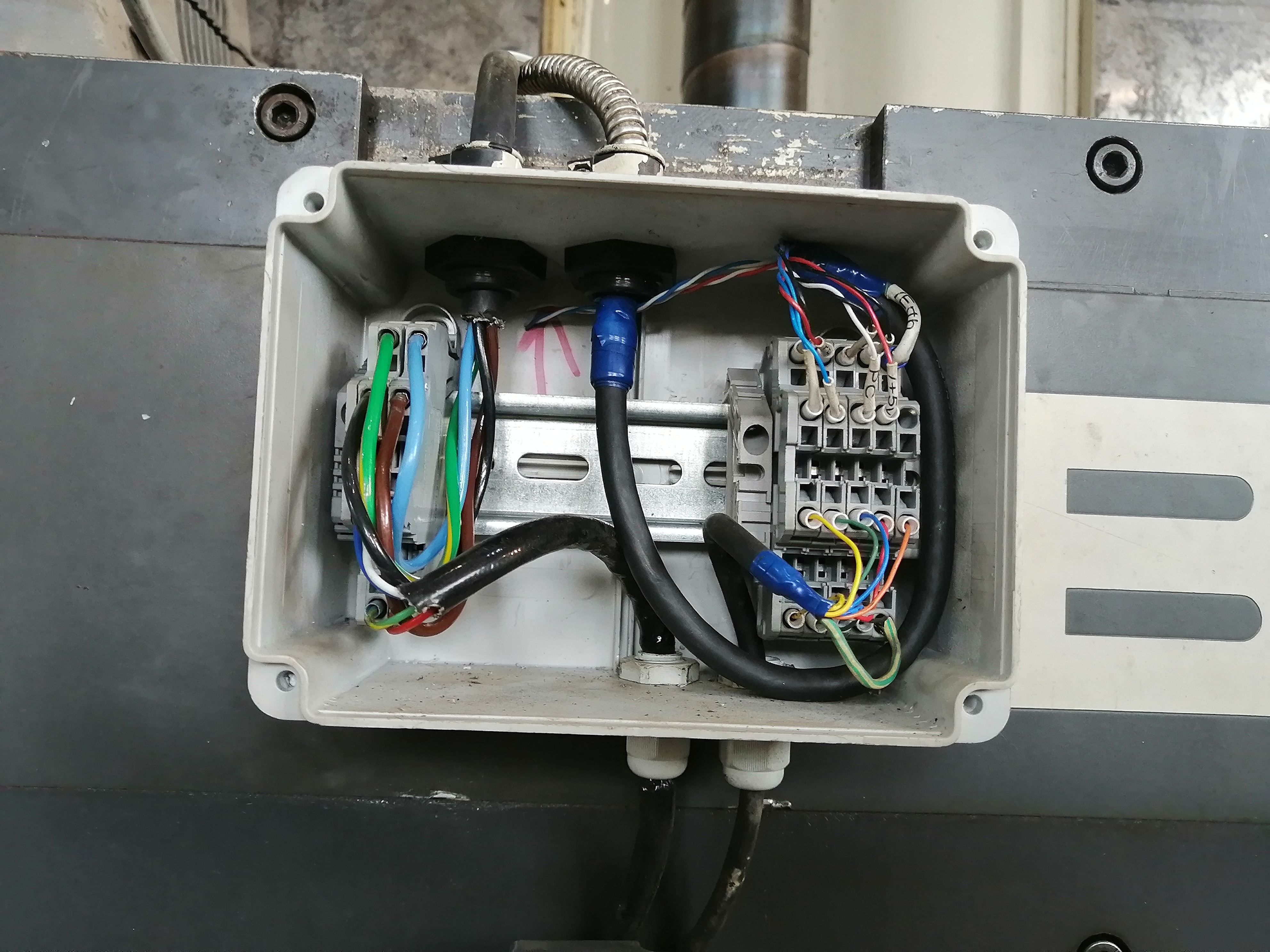

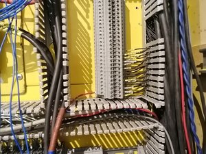

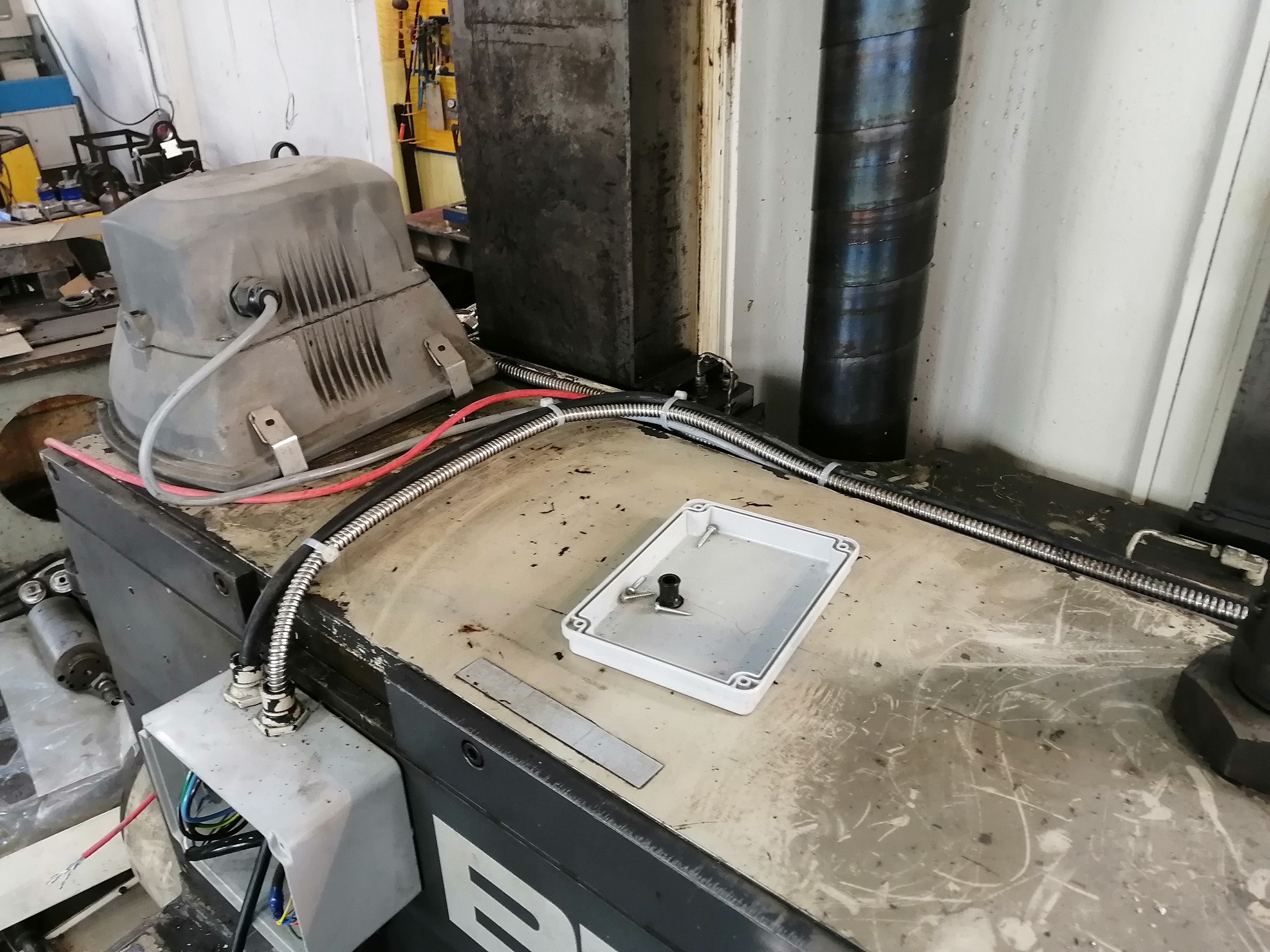

Сегодня удалось дорваться до станочка.

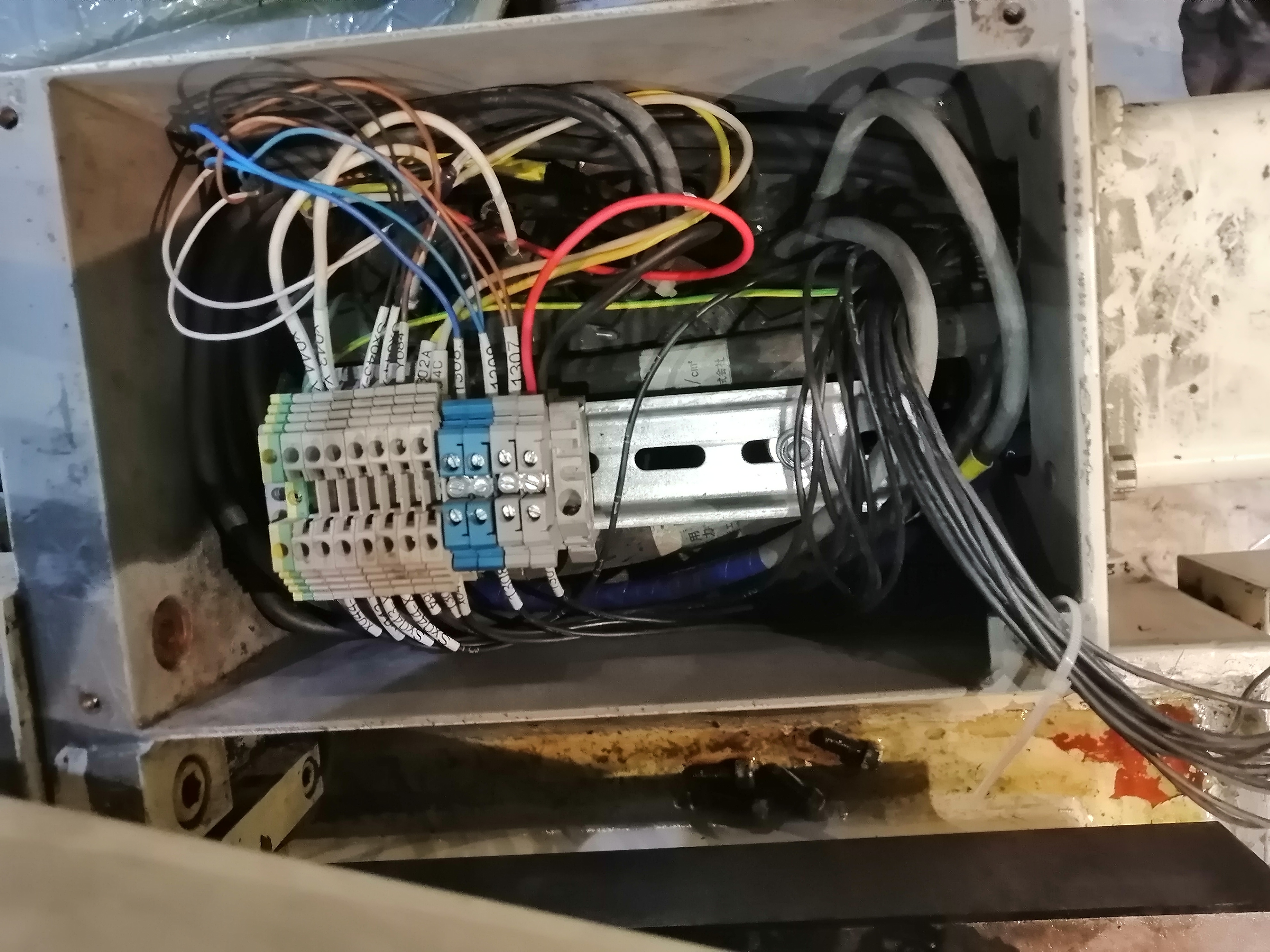

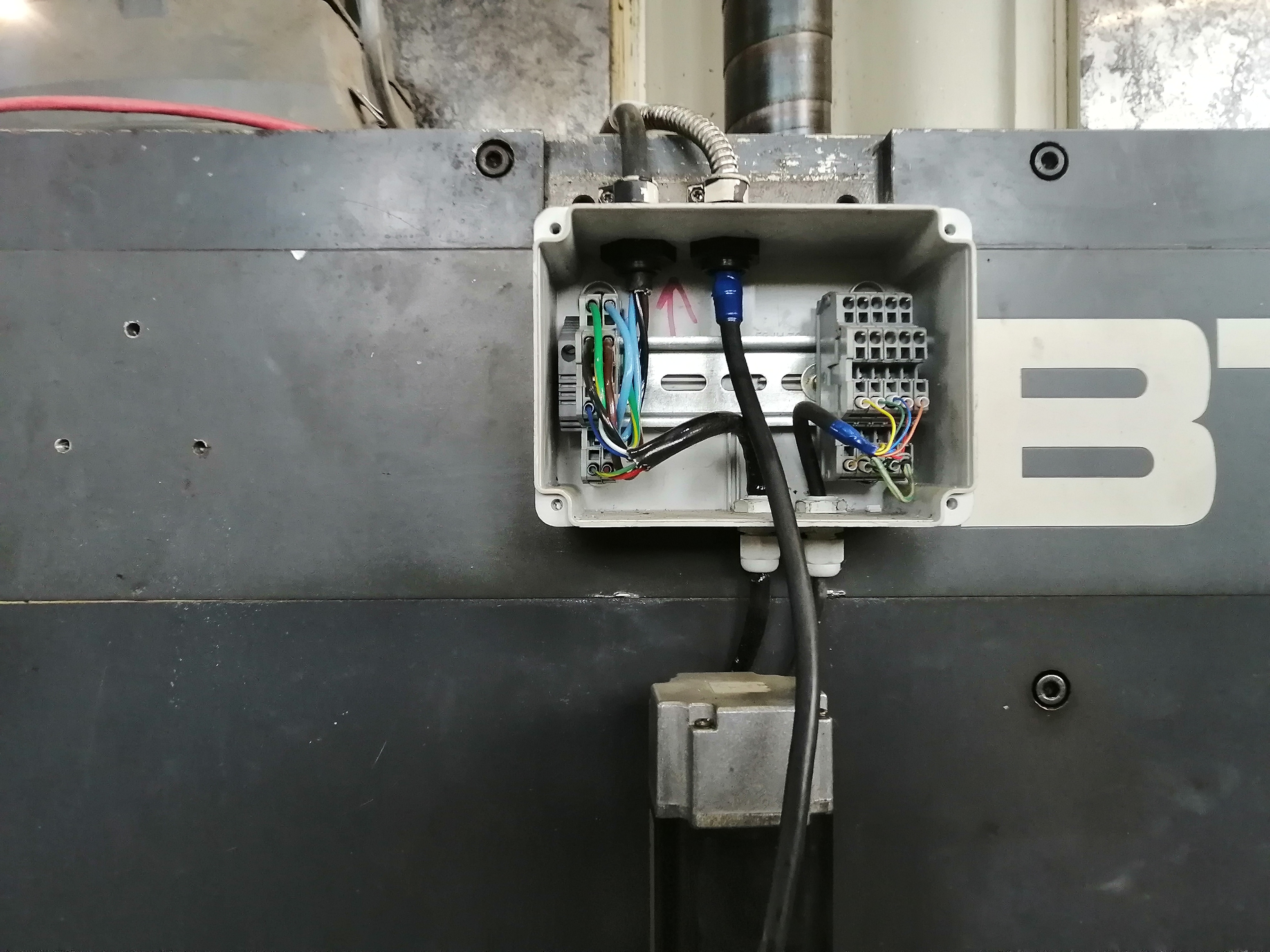

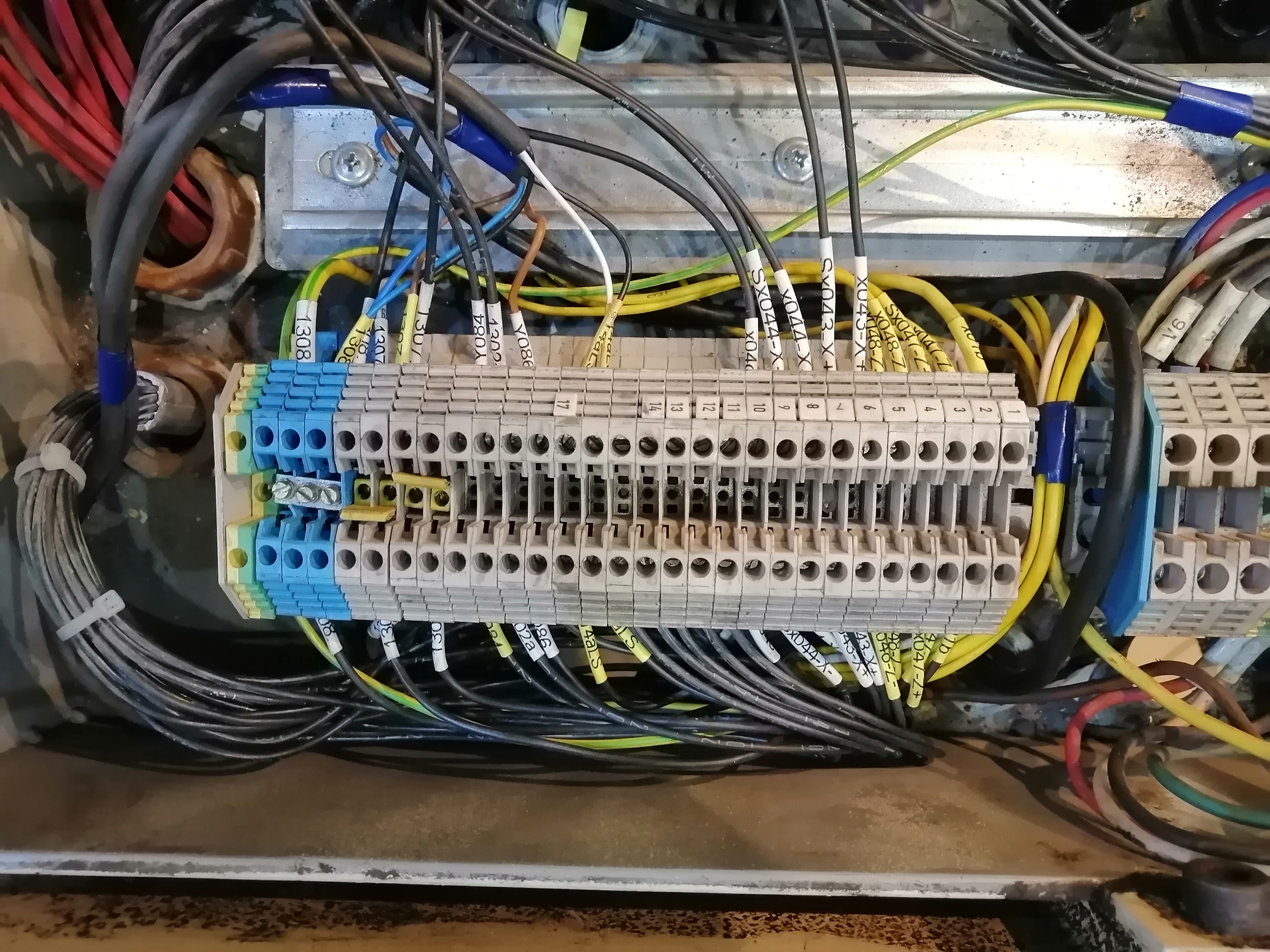

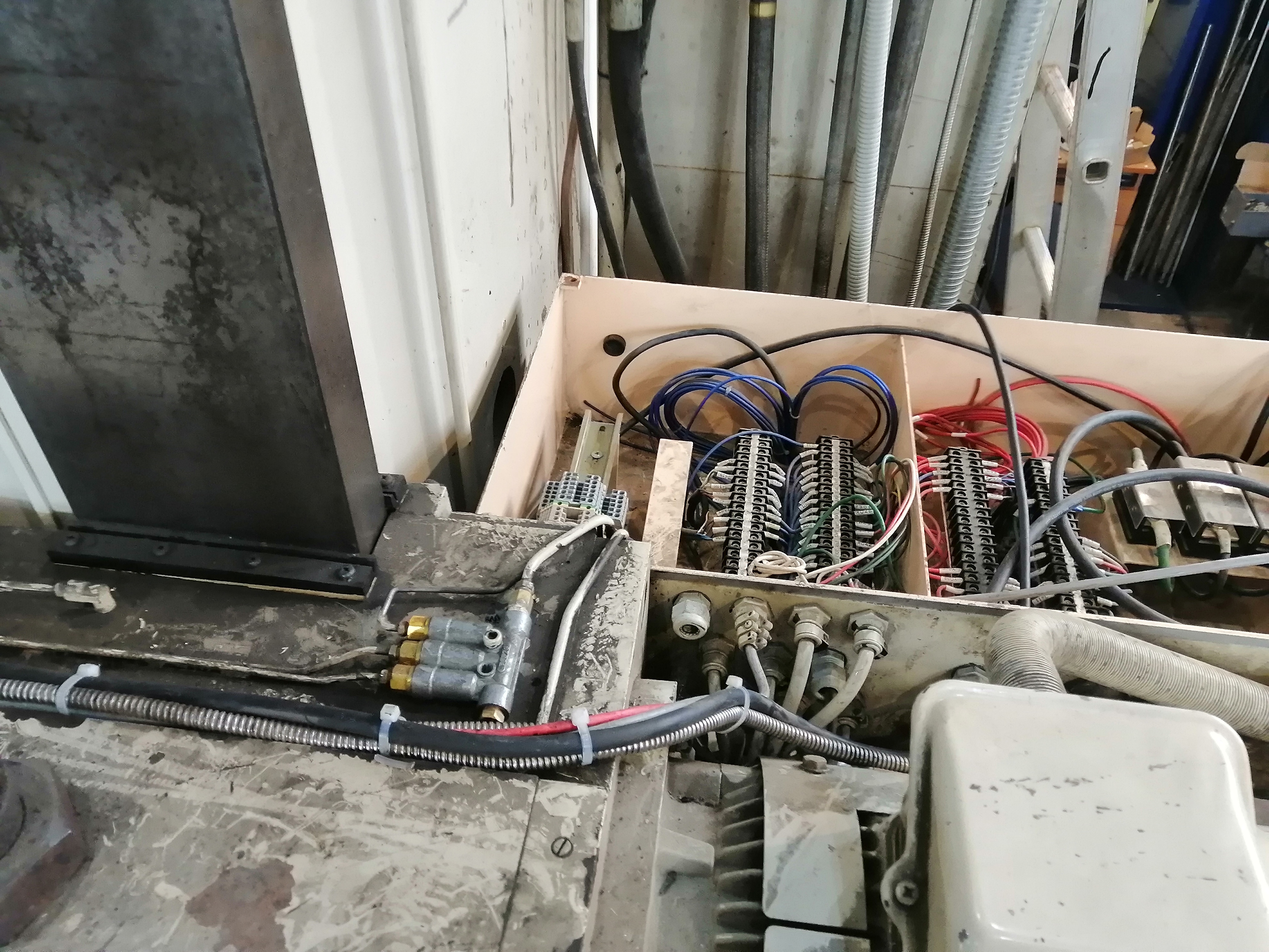

Наконец-то я закончил обвязку осей "B", "X", "Z". Опять нудная маркировка, но без неё никуда, так как слишком удалено всё друг от друга.
Это маленькая коробочка датчики "Hard Limit" и "Soft Limit" осей "B" и "X", а так-же клапаны торможения, концевик блокировки поворотного стола (Ось "В") ну и по мелочи. После того как цифровые пневморегуляторы и линейки протянул отдельными экранированными кабелями высвободилось огромное количество проводов. Будут лежать в заначке на будущее.
IMG_20210222_201753.jpg (1966 просмотров) <a class='original' href='./download/file.php?id=192566&mode=view' target=_blank>Загрузить оригинал (2.43 МБ)</a>
Эта коробочка промежуточная, сюда заходит кабель 20*1,5 из коробочки которую я описал выше ну и собираются концевики "Hard Limit" и "Soft Limit" оси "Z", концевики "Hard Limit" и "Soft Limit" подвижной колонны, пневмо клапаны тормозов и прочая лабуда типа конвеера стружки, насосов смазки направляющих и всякого прочего что ездит на столе. Из этой коробченки все собранные сигналы идут в электрошкаф.
IMG_20210222_201740.jpg (1966 просмотров) <a class='original' href='./download/file.php?id=192564&mode=view' target=_blank>Загрузить оригинал (3.13 МБ)</a>
IMG_20210222_201747.jpg (1966 просмотров) <a class='original' href='./download/file.php?id=192565&mode=view' target=_blank>Загрузить оригинал (3.61 МБ)</a>
Общее количество проводников которое идет со стола в электрошкаф =
1)кабель 25*1,5 - 1шт = 25пров
2)кабель экран 12*0,3 - 7шт = 84пров
3)Сервомоторы силовые 4*2,5 - 2шт = 8пров
4)Сервомоторы Энкодеры 16*0,3 - 2шт = 32пров
5)питание насосов и пр 16*2,5 = 32пров
Итого = 181 проводник соединяет стол и шкаф управления. :thinking:

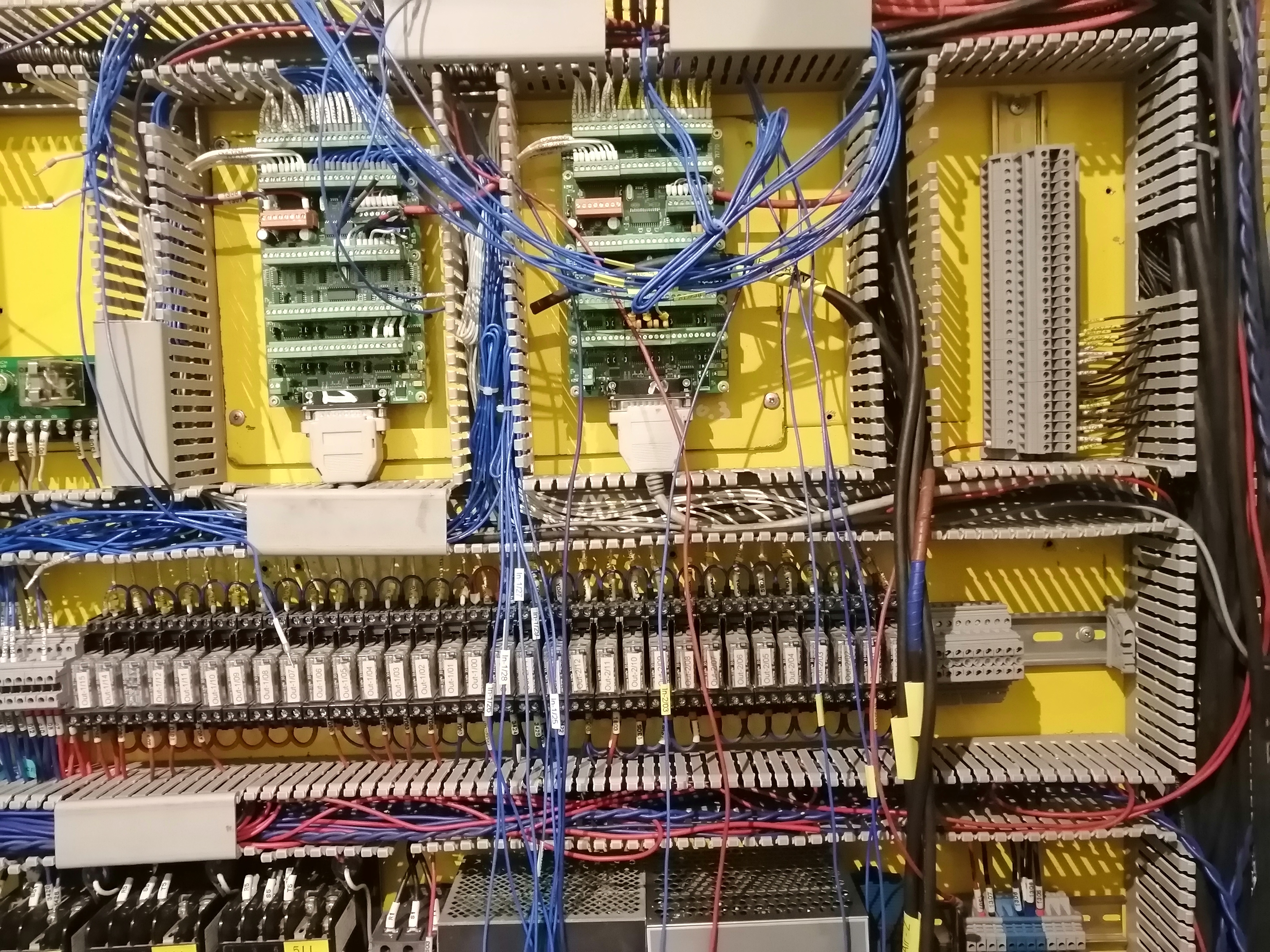

Маленький хаос на рабочем столе, на экране открыт софт от принтера для печати термоусадок с маркировкой.
IMG_20210222_212331.jpg (1966 просмотров) <a class='original' href='./download/file.php?id=192569&mode=view' target=_blank>Загрузить оригинал (2.74 МБ)</a>
Ну и сам электрошкаф который потихонечку обвязывается и маркируется одновременно с другой стороной кабелей.
IMG_20210222_214305.jpg (1966 просмотров) <a class='original' href='./download/file.php?id=192567&mode=view' target=_blank>Загрузить оригинал (4.01 МБ)</a>
IMG_20210222_214309.jpg (1966 просмотров) <a class='original' href='./download/file.php?id=192568&mode=view' target=_blank>Загрузить оригинал (2.98 МБ)</a>

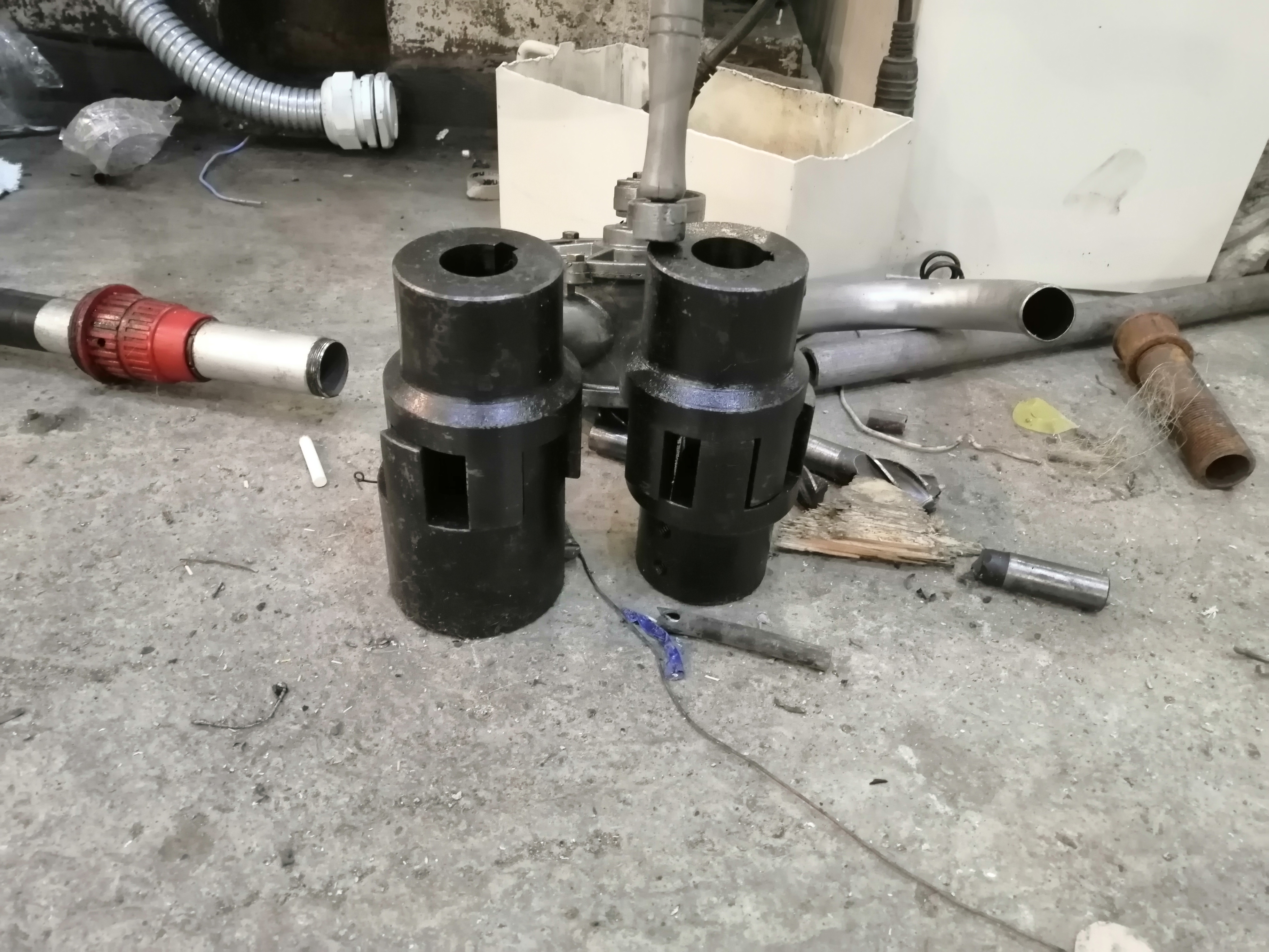

По сути осталось из электроники уже немного, дело близится к концы потихоньку.
Привезли часть муфт, остальные зависли в фрезерном, так как эрозия постоянно занята клиентскими заказами, придется ждать когда смогут пропихнуть оставшиеся 2муфты в промежутки между заказами. Опять-же они пока не горят, так как модуль программирования придет только через 2недели, а без него приводов нет.

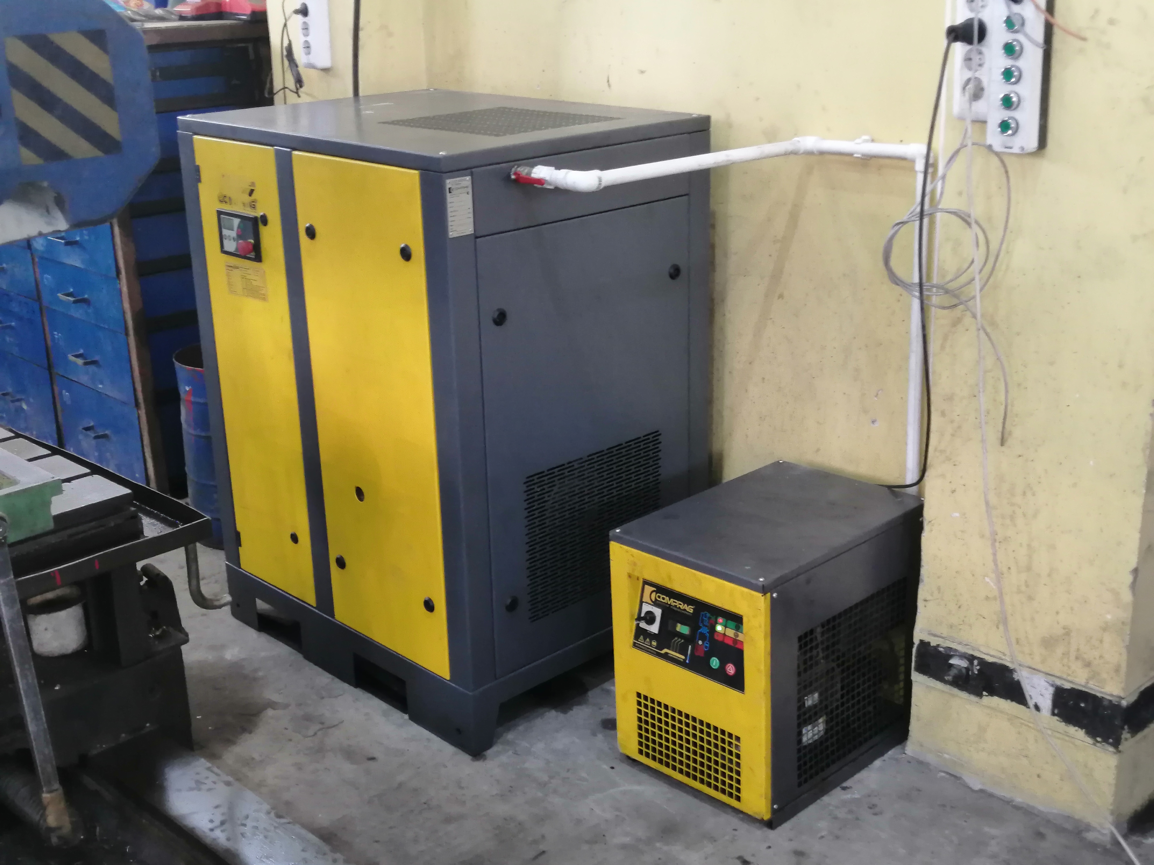

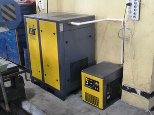

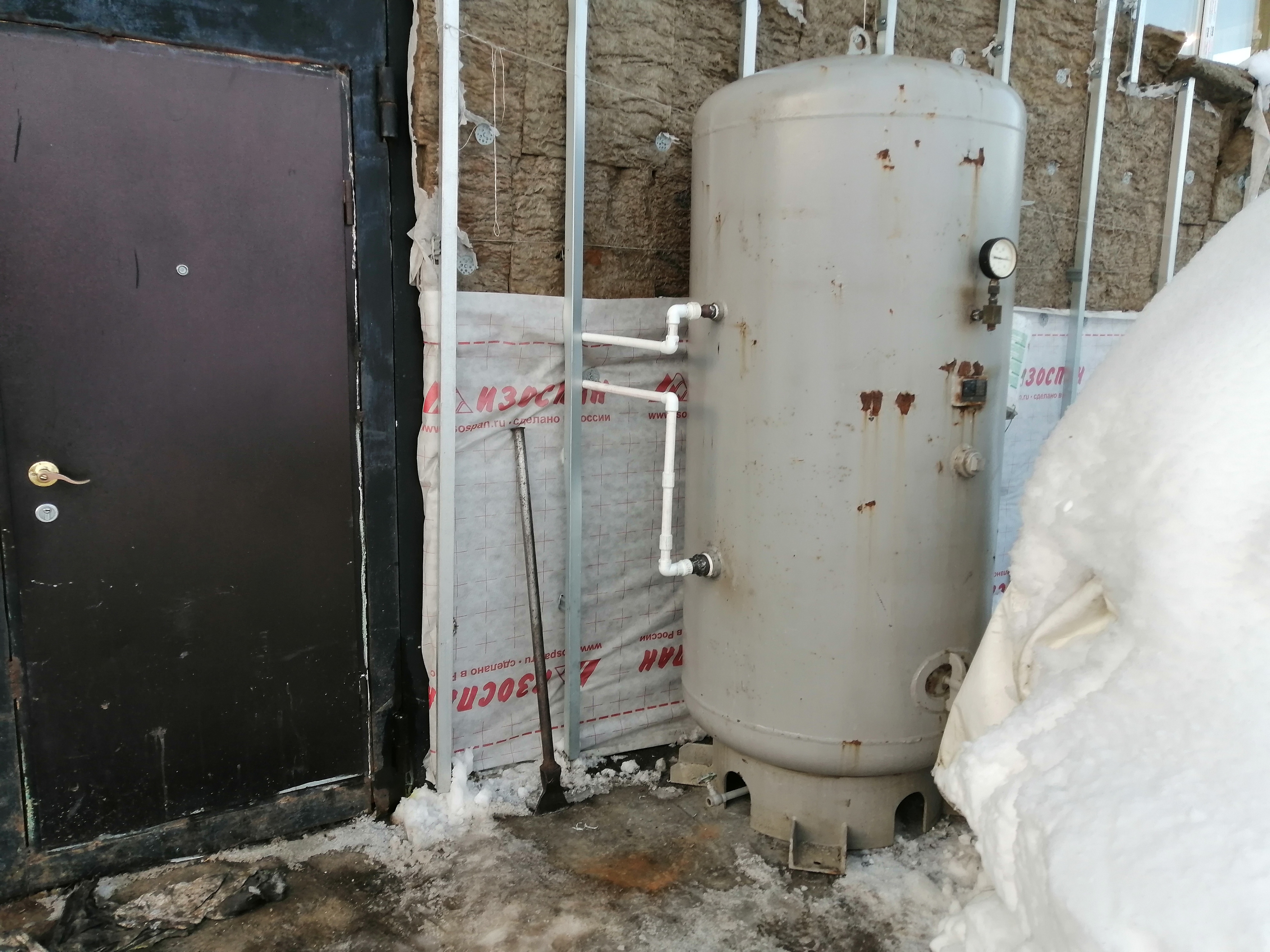

Ну и ресивер 2м3 наконец-то подключил к компрессору как положено, теперь мы с нормальным воздухом сидим. Харасё....
IMG_20210222_184217_1.jpg (1966 просмотров) <a class='original' href='./download/file.php?id=192571&mode=view' target=_blank>Загрузить оригинал (2.94 МБ)</a>
IMG_20210222_184236.jpg (1966 просмотров) <a class='original' href='./download/file.php?id=192572&mode=view' target=_blank>Загрузить оригинал (1.97 МБ)</a>

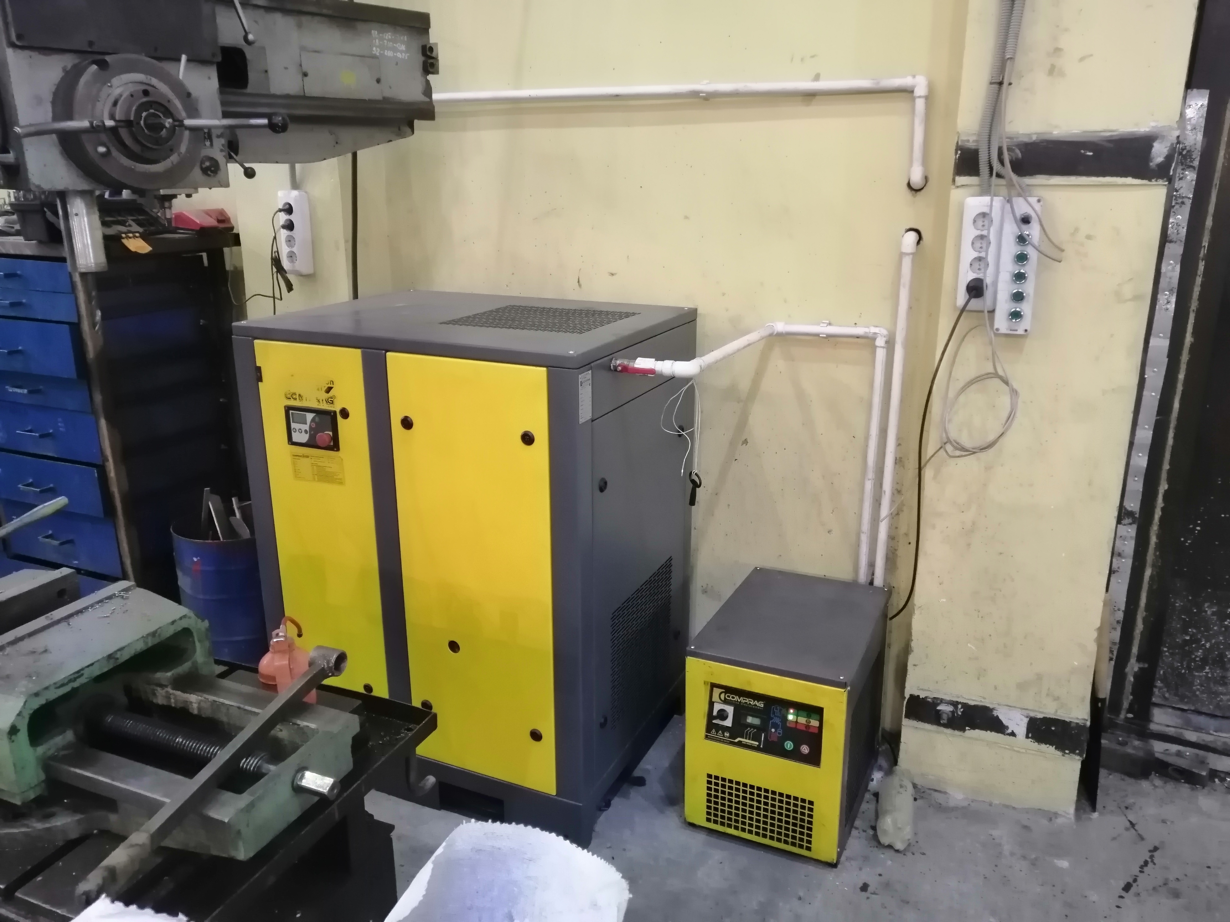

А почему ресивер на улице? Не будет ли это вызывать повышенное конденсирование внутри?
Kost_irk
Сообщения: 838
Репутация: 194
Откуда: Иркутск
Сообщение Kost_irk »
Я думаю, в этом и смысл. Конденсат в любом случае будет, проще слить его из бочки чем собирать по всей системе.
Sakhalin_Cat
Сообщения: 222
Репутация: 340
sima8520 писал(а): ↑ почему ресивер на улице? Не будет ли это вызывать повышенное конденсирование внутри?
Смотрим правила - ПБ 03-576-03
Пункт - 6.1. Установка сосудов
6.1.1. Сосуды должны устанавливаться на открытых площадках в местах, исключающих скопление людей, или в отдельно стоящих зданиях.
1) Маленькая желтая коробчёнка рядом с компрессором, это рефОсушитель, после него воздух довольно сухой и конденсата практически не будет. Он автоматически вымораживает воду и установлен между компрессором и ресивером, вода из него автоматически сбрасывается на улицу.
2) Что компрессор, что ресивер установлены временно, до монтажа здания компрессорной. После монтажа компрессорной туда уедут и все ресиверы и все компрессоры. Так, что примерно через 4-6мес компрессора тут уже не будет.
3) Пофигу на конденсат который сумел проскочить РефОсушитель, скоро на улице будет "+" и весь накопившийся в ресивере конденсат будет сброшен через конденсатоотводчик который установлен в днище ресивера.

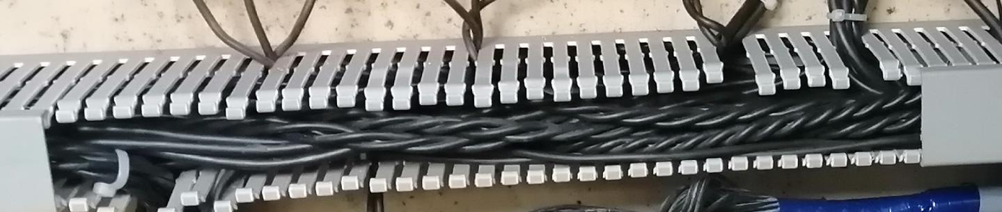

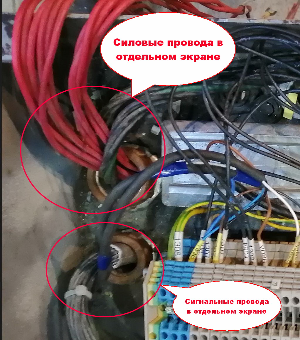

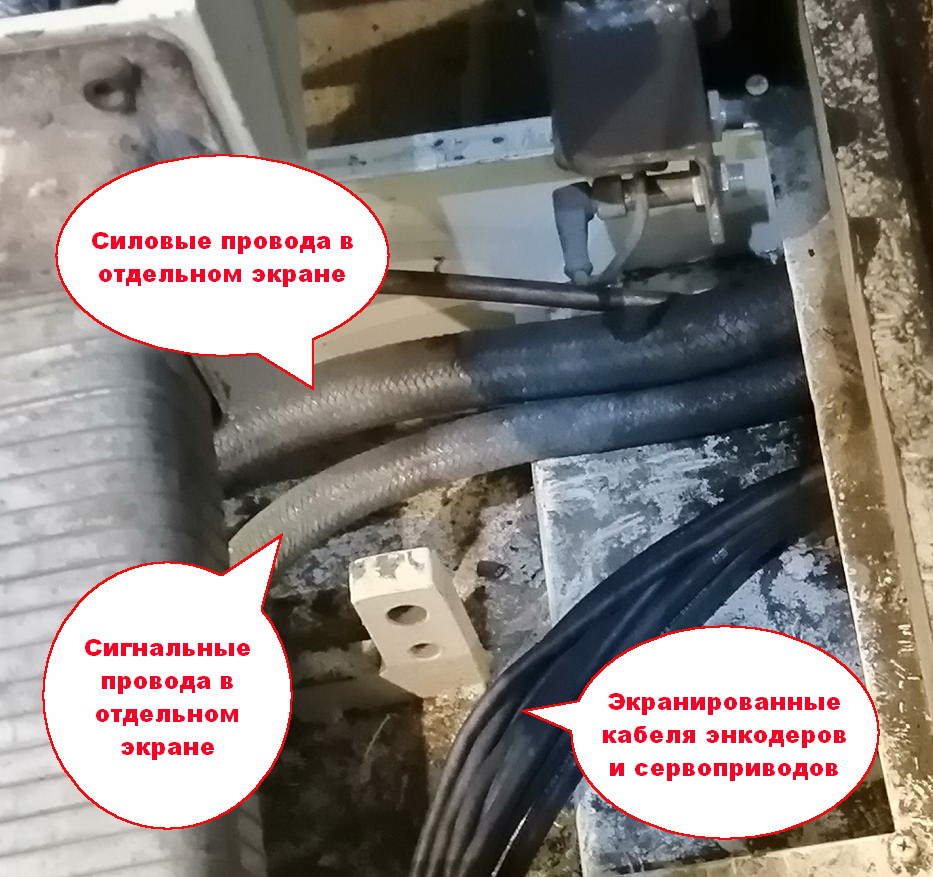

Мне показалось, или силовая проводка идет параллельно сигнальной?
Sakhalin_Cat
Сообщения: 222
Репутация: 340
xenon-alien писал(а): ↑ Мне показалось, или силовая проводка идет параллельно сигнальной?
Троллинг чистой воды. :)
Естественно она идет параллельно, странно будет пытаться пустить часть проводов в электрошкафу перпендикулярно или диагонально. :hehehe:
А так, всё что возможно разнесено по разным кабель каналам. Все кабели из шкафа экранированы, сила отдельно, цифра отдельно, аналог отдельно.
2021-02-23_11-01-15.jpg (1870 просмотров) <a class='original' href='./download/file.php?id=192594&mode=view' target=_blank>Загрузить оригинал (298.02 КБ)</a>
2021-02-23_11-00-39.jpg (1870 просмотров) <a class='original' href='./download/file.php?id=192593&mode=view' target=_blank>Загрузить оригинал (209.24 КБ)</a>
Силовые провода моторов и прочей трехфазной и однофазной требухи все сплетены косичками для минимизации выбросов ЭМФ.
2021-02-23_10-58-23.jpg (1870 просмотров) <a class='original' href='./download/file.php?id=192592&mode=view' target=_blank>Загрузить оригинал (65.88 КБ)</a>
Цепи которые критичны к наводкам внутри шкафа тоже проложены экранированными кабелями.
Контакторы и силовые устройства DC24V имеют свой отдельный БП, Все катушки 24В имеют защитные диоды а катушки 110В гасящие резисторы. На всех электродвигателях максимально близко к мотору установлены косинусные компенсирующие конденсаторы. ИТД, ИТП...
Даже силовое питание всех устройств кроме приводов производится через разделительный трехфазный трансформатор 8кВт 3*380/3*220 с экранирующей обмоткой.
Так, что всё должно быть хоросёё и прекрасно...
Да и не станок плазменной резки, сильным выбросам ЭМИ неоткуда браться.
