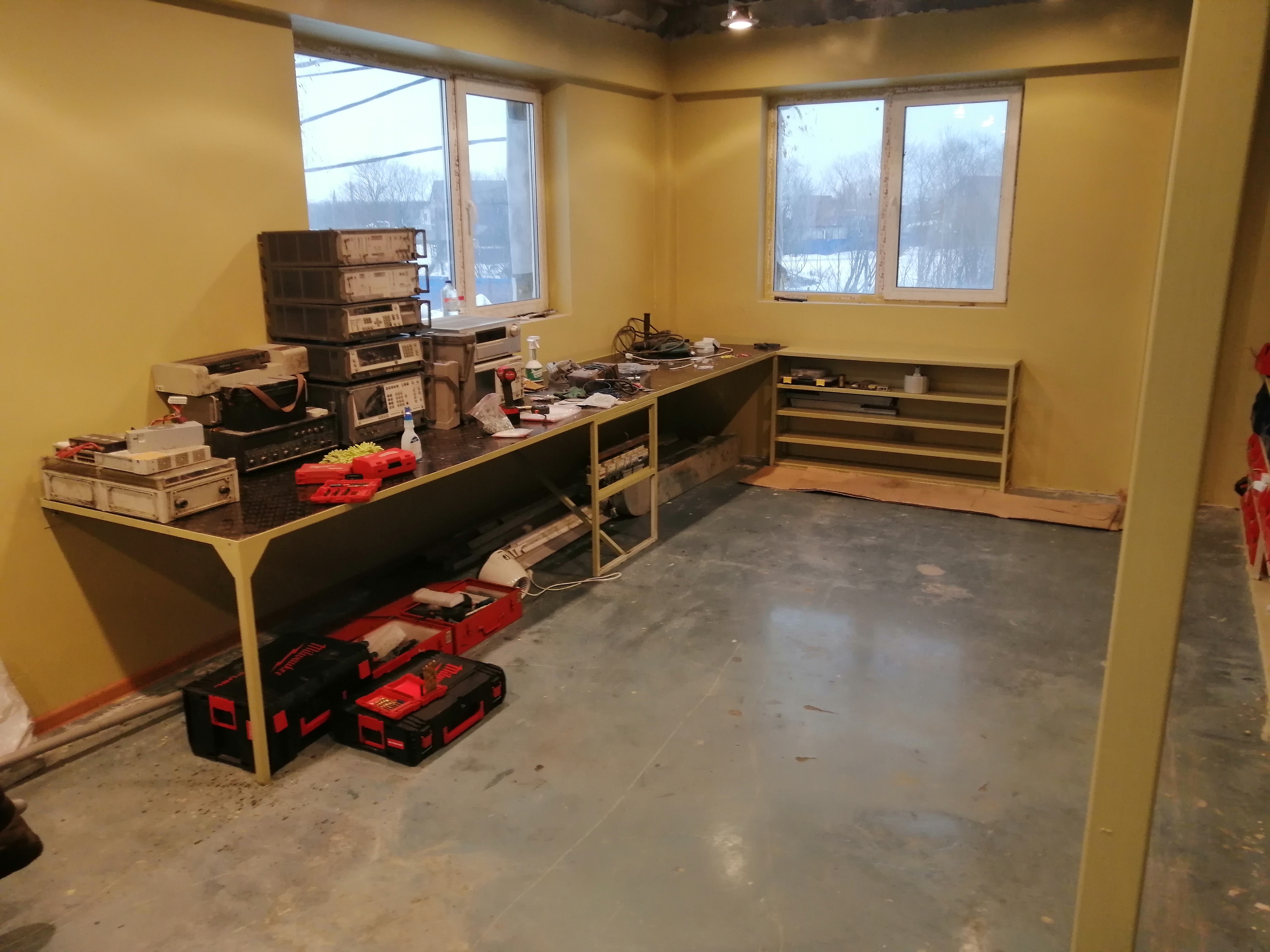

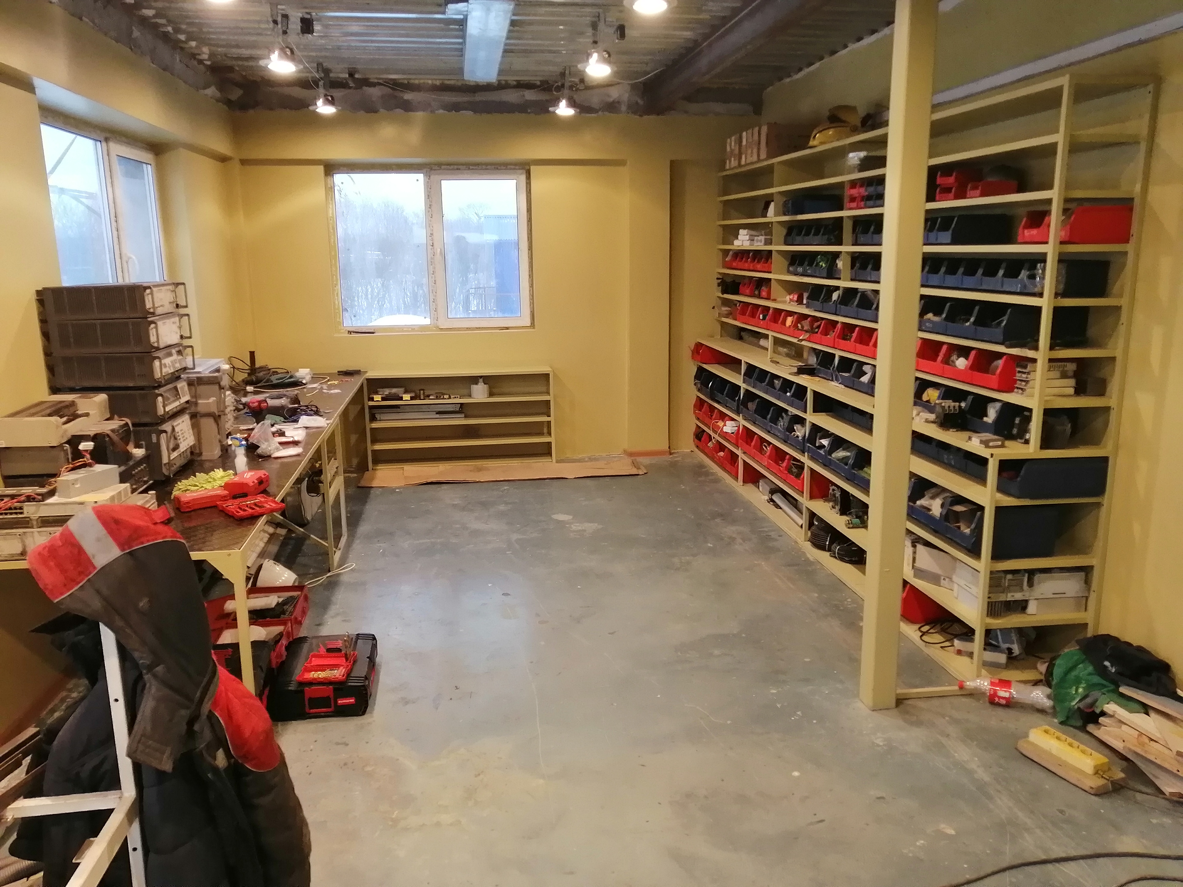

Электронная Лаба тоже потихоньку обрастает мясом, становится уютненько.
IMG_20210215_181620.jpg (2354 просмотра) <a class='original' href='./download/file.php?id=192315&mode=view' target=_blank>Загрузить оригинал (3.13 МБ)</a>
IMG_20210215_181627.jpg (2354 просмотра) <a class='original' href='./download/file.php?id=192316&mode=view' target=_blank>Загрузить оригинал (2.55 МБ)</a>

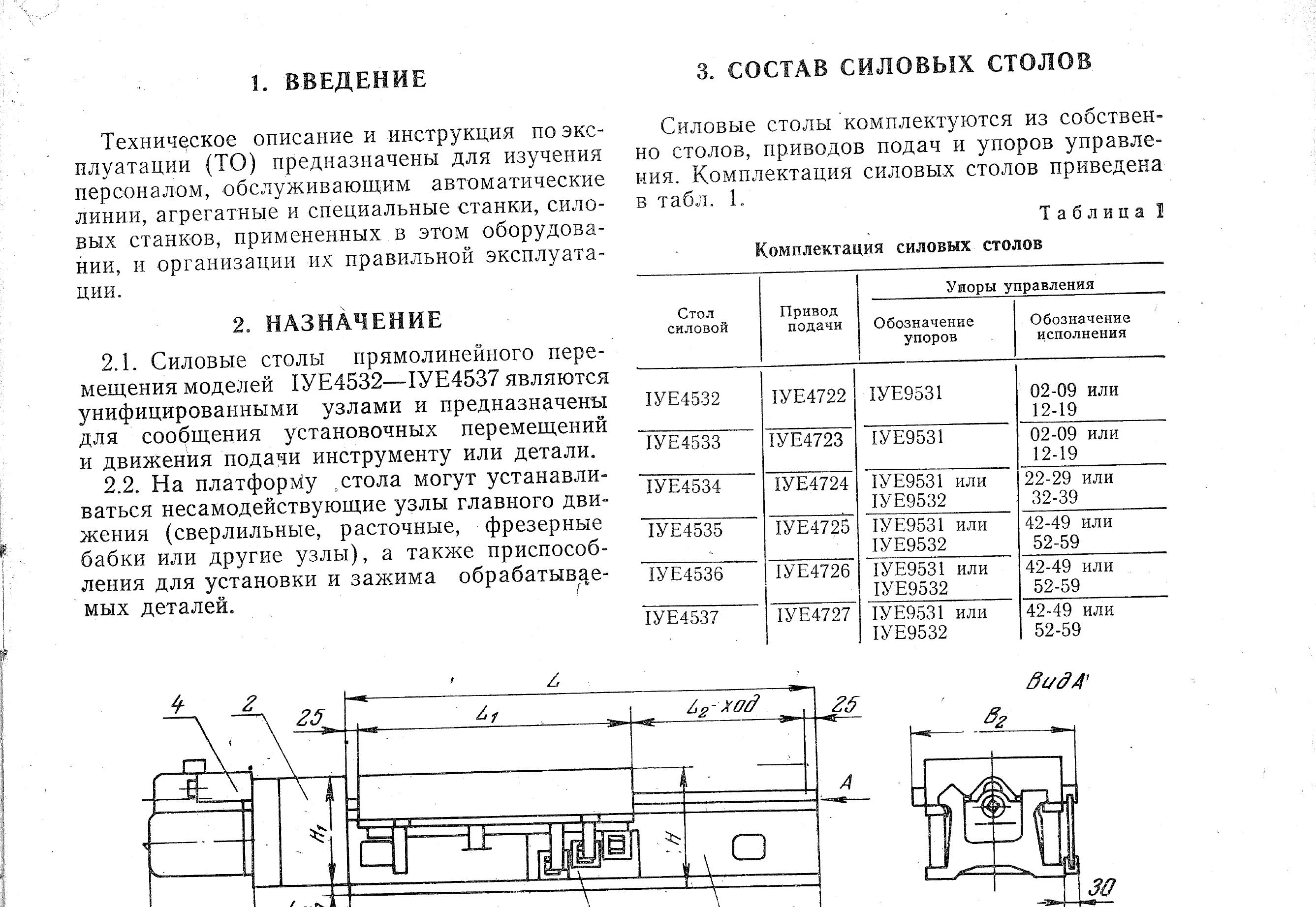

Rionet писал(а): ↑ На последнем фото радилка с веселой станиной - это самодел или оно такое родилось? )
Оно такое родилось. Всей истории появления на свет этого "милого франкенштейна" отследить не удалось. По виду монтаж станка к плите родной, хотя могли и внитризаводской колхоз устроить. Как зачем и почему совершенно неизвестно, таким оно мне и досталось...
Вместо родной плиты станок прикручен к изделию под названием "Силовой стол 1УЕ4596", стол позволяет передвигать станок в одном направлении примерно на 1,2-1,5 метра.
2021-02-18_13-15-38.jpg (2087 просмотров) <a class='original' href='./download/file.php?id=192420&mode=view' target=_blank>Загрузить оригинал (633.04 КБ)</a>
Видно радиалка стояла на какой-то отделочной операции в составе линии. А может у слесаря "продвинутого" был "большой волшебный шкаПчик" откуда выезжала радиалка и удивляла его гостей и соратников по цеху. В общем -"сиЕ тайна великая есть".
Штука при эксплуатации сверлилки по назначению - абсолютно нафиг не нужная и совсем неудобно-мешающая. Но чтобы её оторвать от станка надо изготовить новое основание, а до него просто руки не доходят. Но думаю этой весной переделаем, так как нам надо будет расставлять станки, а она занимает на 1,5 метра пространства больше чем заслуживает.

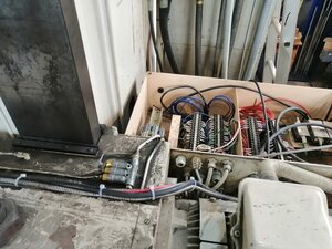

Сегодня удалось дорваться до станочка.
Наконец-то я закончил обвязку осей "B", "X", "Z". Опять нудная маркировка, но без неё никуда, так как слишком удалено всё друг от друга.
Это маленькая коробочка датчики "Hard Limit" и "Soft Limit" осей "B" и "X", а так-же клапаны торможения, концевик блокировки поворотного стола (Ось "В") ну и по мелочи. После того как цифровые пневморегуляторы и линейки протянул отдельными экранированными кабелями высвободилось огромное количество проводов. Будут лежать в заначке на будущее.
IMG_20210222_201753.jpg (1985 просмотров) <a class='original' href='./download/file.php?id=192566&mode=view' target=_blank>Загрузить оригинал (2.43 МБ)</a>
Эта коробочка промежуточная, сюда заходит кабель 20*1,5 из коробочки которую я описал выше ну и собираются концевики "Hard Limit" и "Soft Limit" оси "Z", концевики "Hard Limit" и "Soft Limit" подвижной колонны, пневмо клапаны тормозов и прочая лабуда типа конвеера стружки, насосов смазки направляющих и всякого прочего что ездит на столе. Из этой коробченки все собранные сигналы идут в электрошкаф.
IMG_20210222_201740.jpg (1985 просмотров) <a class='original' href='./download/file.php?id=192564&mode=view' target=_blank>Загрузить оригинал (3.13 МБ)</a>
IMG_20210222_201747.jpg (1985 просмотров) <a class='original' href='./download/file.php?id=192565&mode=view' target=_blank>Загрузить оригинал (3.61 МБ)</a>
Общее количество проводников которое идет со стола в электрошкаф =
1)кабель 25*1,5 - 1шт = 25пров
2)кабель экран 12*0,3 - 7шт = 84пров
3)Сервомоторы силовые 4*2,5 - 2шт = 8пров
4)Сервомоторы Энкодеры 16*0,3 - 2шт = 32пров
5)питание насосов и пр 16*2,5 = 32пров
Итого = 181 проводник соединяет стол и шкаф управления. :thinking:

2021-02-23_11-01-15.jpg (1889 просмотров) <a class='original' href='./download/file.php?id=192594&mode=view' target=_blank>Загрузить оригинал (298.02 КБ)</a>
2021-02-23_11-00-39.jpg (1889 просмотров) <a class='original' href='./download/file.php?id=192593&mode=view' target=_blank>Загрузить оригинал (209.24 КБ)</a>
Силовые провода моторов и прочей трехфазной и однофазной требухи все сплетены косичками для минимизации выбросов ЭМФ.
2021-02-23_10-58-23.jpg (1889 просмотров) <a class='original' href='./download/file.php?id=192592&mode=view' target=_blank>Загрузить оригинал (65.88 КБ)</a>
Цепи которые критичны к наводкам внутри шкафа тоже проложены экранированными кабелями.
Контакторы и силовые устройства DC24V имеют свой отдельный БП, Все катушки 24В имеют защитные диоды а катушки 110В гасящие резисторы. На всех электродвигателях максимально близко к мотору установлены косинусные компенсирующие конденсаторы. ИТД, ИТП...
Даже силовое питание всех устройств кроме приводов производится через разделительный трехфазный трансформатор 8кВт 3*380/3*220 с экранирующей обмоткой.
Так, что всё должно быть хоросёё и прекрасно...
Да и не станок плазменной резки, сильным выбросам ЭМИ неоткуда браться.
