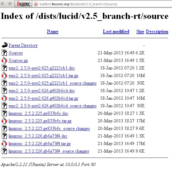

Ворон226
Сообщения: 1887
Репутация: 181
Re: GladeVCP и PyVCP для начинающих
Сообщение Ворон226 »
UAVpilot писал(а):Возьми последнюю с github - там точно есть.
И какую из этих?
список.jpg (2378 просмотров) <a class='original' href='./download/file.php?id=14819&mode=view' target=_blank>Загрузить оригинал (97.74 КБ)</a>
Вот эту:
git clone git://git.linuxcnc.org/git/linuxcnc.git linuxcnc-dev
