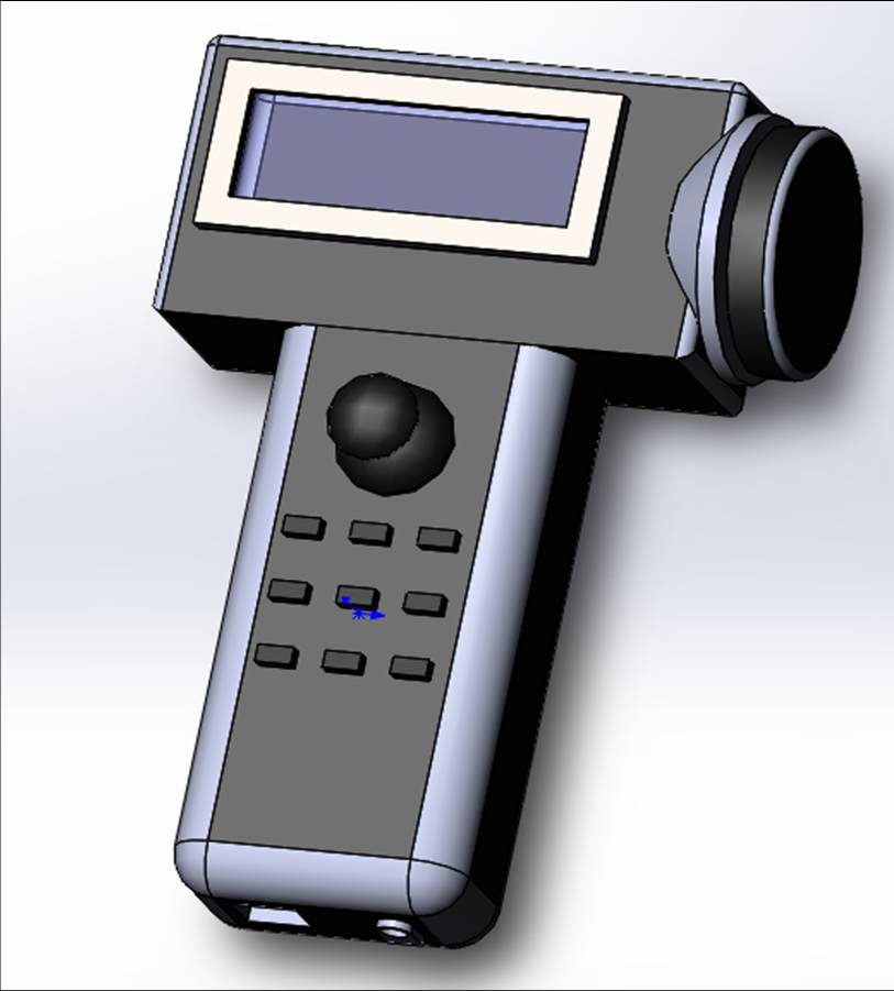

Вот, набросал в 3д, каким я хотел бы видеть "свой" пульт:
Рисунок1.jpg (2974 просмотра) <a class='original' href='./download/file.php?id=8612&mode=view' target=_blank>Загрузить оригинал (47.52 КБ)</a>
Может у кого какое другое видение?

Re: ЧПУ пульты
сбоку что за фиговина?
Даже если так, из чего корпус делать?
Re: ЧПУ пульты
Сбоку наверное энкодер.

Nick писал(а):Сбоку наверное энкодер.
Да, энкодер!
aftaev писал(а):Даже если так, из чего корпус делать?
Из пластмассы, я пологаю!
Дорогу осилит идущий!

Тима писал(а):Да, энкодер!
эт понятно - нафига он?
Тима писал(а):Из пластмассы, я пологаю!
Непонятно как такой корпус делать будешь
Забыл про большую жирную кнопку Е-СТОП

aftaev писал(а):эт понятно - нафига он?
для более точного позиционирования!
aftaev писал(а):Непонятно как такой корпус делать будешь
:thinking: если честно, мне тоже пока не понятно... :wik:
aftaev писал(а):Забыл про большую жирную кнопку Е-СТОП
:good: точно, надо куда нибудь прилепить!
Re: ЧПУ пульты
Тима писал(а):для более точного позиционирования!
Ну Тима раз из тебя все приходиться тащить клещами то тогда так: опиши какие кнопки нафига нужны, как все двигаться будет. Походу там джойстик поставил. Ты картинку красивую сделал, но функцЫонал не расписал.
Тима писал(а): если честно, мне тоже пока не понятно...
Ну так нарисовать то не проблема, а вот изготовить и шоб в руках держать было. Штучно можно попробовать сделать на мембранном прессе, он обычно есть у того кто занимается рекламой (вывески буквы). Тебе нужно сделать форму из дерева + матрицу которая прижмет.
Второй вариант взять гранулы и сделать примерную формы из металла. Туды насыпать гранулы и в духовку потом вакуум = заготовка + ЧПУ фрезер = корпус.

aftaev писал(а):Ну Тима раз из тебя все приходиться тащить клещами то тогда так: опиши какие кнопки нафига нужны, как все двигаться будет.
Кусками все в голове крутится, надо воедино собрать!
1. Кнопка переключения режимов управления.
Управление по программе(от компа), в этом режиме на пульте ничего не работает, кроме отображения координат и кнопки Е-стоп.
Управление джойстиком для грубого позиционирования. Т.к. на джойстике только только 2 направления с резистрами, а по Z кнопка, то на джойстике "вверх-вниз" - это управление по Х, "вправо-влево" - это У,а для переключения на Z нажимаем на джойстик и управление осью Z переключается на Х, а У отключается!
Управление штурвалом - для точного позиционирования с шагом ИКС.
2. Кнопка "обнулить Х"
3. Кнопка "обнулить У"
4. Кнопка "обнулить Z"
5. Кнопка "Выбор шага" (для штурвала)
6. Кнопка "Домой"
Ну примерно так!!!
Сейчас делаю наброски монтажной схемы, набросаю - выложу!

Сообщение 2cme »
Пульт для правши или левши, или неважно, заточен?
ИМХО: от этого будет сильно зависит с какой стороны "штурвал-энкодер" расположить!

2cme писал(а):Пульт для правши или левши, или неважно, заточен?
Об этом пока не думал, делал под себя, тобиш для правши. Исходил из того, чтоб при управлении джойстиком можно было дотянутся до него большим пальцем, а при управлении штурвалом можно было крутить его правой рукой, держа пульт в левой.
Можно просмотреть вариант с переставляемым штурвалом! Тогда и левше будет удобно!

Тима писал(а):Исходил из того, чтоб при управлении джойстиком можно было дотянутся до него большим пальцем, а при управлении штурвалом можно было крутить его правой рукой, держа пульт в левой.
Во во, я об этом! Как думаешь через сколько тебе надоест жанглировать, для того чтобы штурвал покрутить?
ИМХО: Если для правши, то органомичней расположить штурвал слева, тоесть пльт в правой, а вращать штурвал левой.

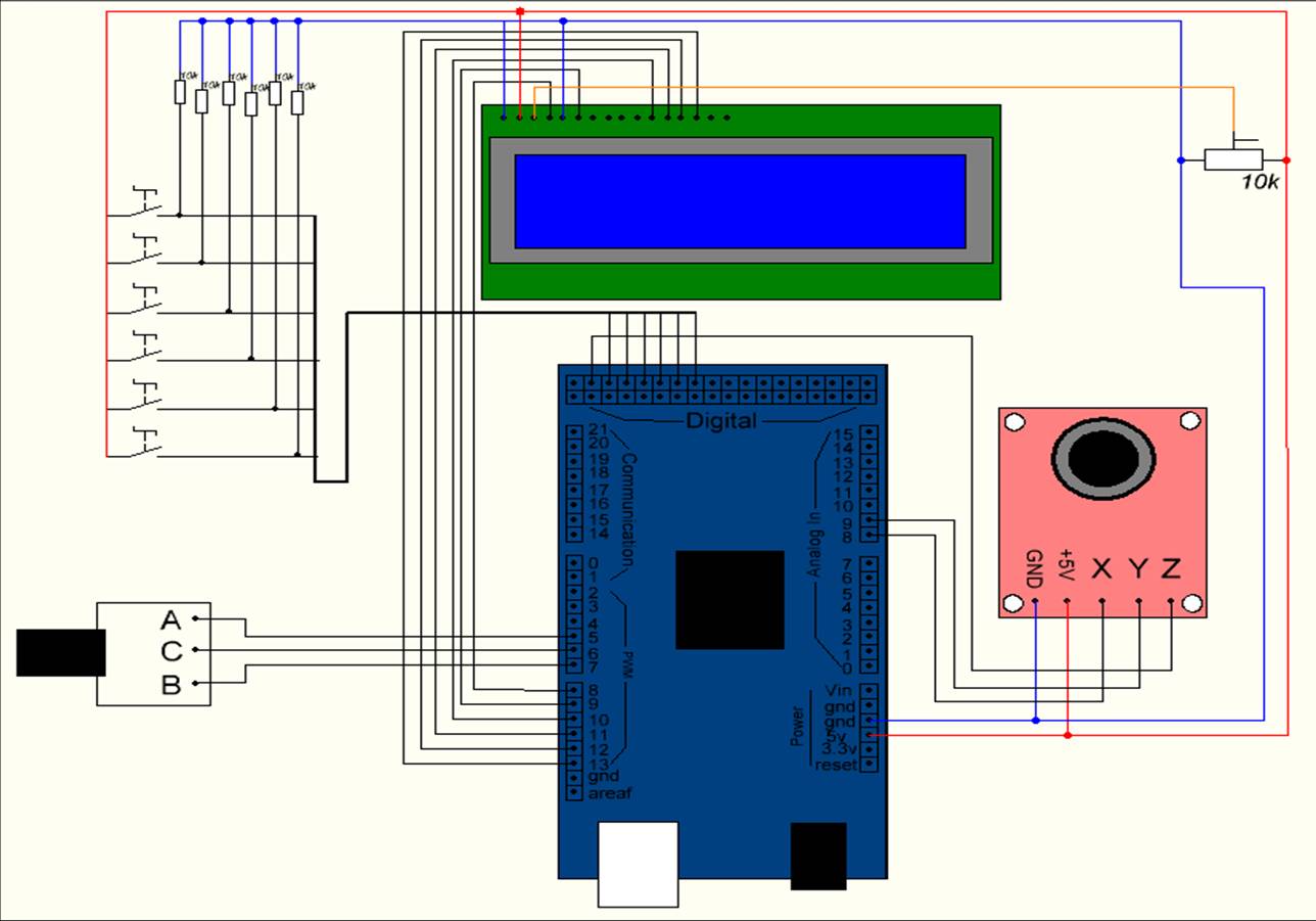

Схему набросал :thinking: , вот, что получилось:
Рисунок2.jpg (2920 просмотров) <a class='original' href='./download/file.php?id=8620&mode=view' target=_blank>Загрузить оригинал (103.51 КБ)</a>
:think: Прошу проверить знатоков АРДУИНО!

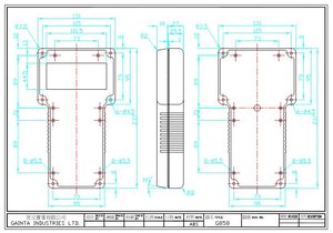

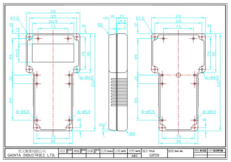

Re: ЧПУ пульты
:lol: :good:
Re: ЧПУ пульты
g858.JPG (2890 просмотров) <a class='original' href='./download/file.php?id=8624&mode=view' target=_blank>Загрузить оригинал (63.28 КБ)</a>
Что-то вроде такого пойдет?
