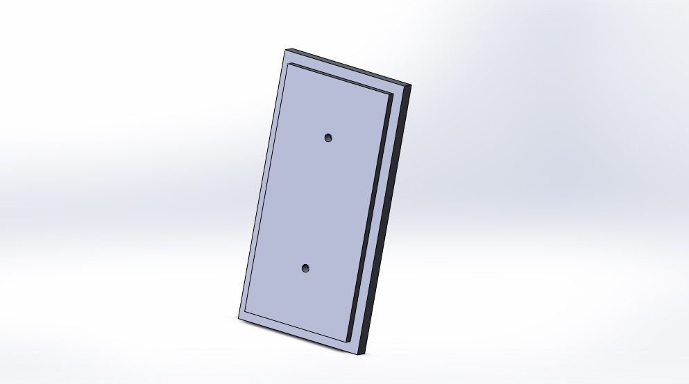

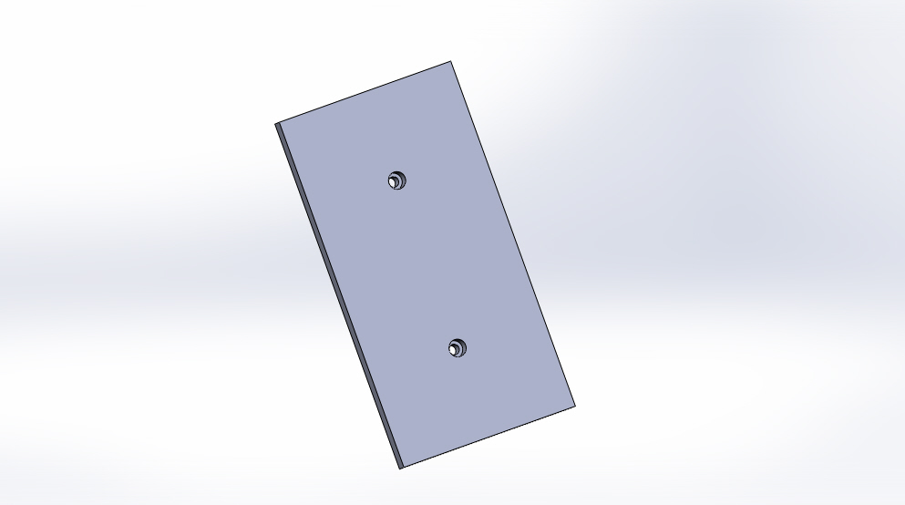

Сообщение dberegovoy »
А зачем Вам кто то?
Накладки на подобии этих осилите?
Т-паз.JPG (3665 просмотров) <a class='original' href='./download/file.php?id=39772&mode=view' target=_blank>Загрузить оригинал (63.02 КБ)</a>
Т-паз1.JPG (3665 просмотров) <a class='original' href='./download/file.php?id=39771&mode=view' target=_blank>Загрузить оригинал (51.28 КБ)</a>
Из них наберете т-стол, после чего их же и фрезернете в плоскость.

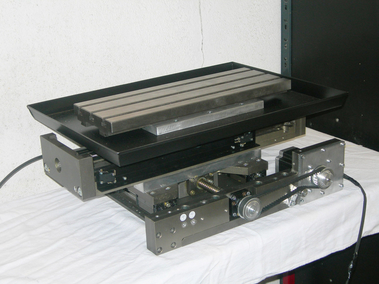

Есть у меня вот какая идея для СОЖ. Для своего станка я так же использую фальш-стол (есть деревянный и дюралевый). Под фальш-стол поместить кювету, примерно как на фото:
$(KGrHqN,!pcE7Bcvmh6+BO2N3ZRRww~~60_57.JPG (3657 просмотров) <a class='original' href='./download/file.php?id=39773&mode=view' target=_blank>Загрузить оригинал (295.15 КБ)</a>
С таким расчетом что края будут несколько выше фальш-стола. В боку стола сделать сливное отверстие довольно широкое для прохождения СОЖ и стружки, но которое можно будет перекрыть. К примеру при обработке печатной платы - залить кювету водой на 2-3мм выше уровня пп и гравировать. Сливное же отверстие позволит подавать СОЖ в зону обработки. Но вот только вопрос - что использовать в качестве СОЖ достаточно безопасно для домашних условий. А так же нужно подумать о фильтрации сливаемой СОЖ.

Вообще, СОЖ разбрызгивается фрезой очень сильно. Вот такое корыто не лишним будет.

Сергей Саныч писал(а):Вообще, СОЖ разбрызгивается фрезой очень сильно. Вот такое корыто не лишним будет.
На вектронике такую высоту стенок не сделать...максимум стенку можно поднять на 140мм относительно стола. При гравировке пп проблем не возникнет, брызг нет. На фото у вас съем сколько мм? Хотя да, выводил когда фальш-стол дюралевый съем был 0,05мм за проход, один фиг стены забрызгало Вдшкой капитально...

С пп проблем как раз и нет. на 1-2мм погруженная плата в воду обрабатывается отлично, ничего никуда не разбрызгивается. Тут скорей не для охлаждения и смазывания а для связывания стеклянной пыли. Опробовал уже - делал бортик по периметру и наливал просто воду.

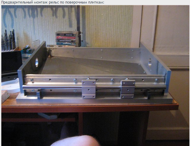

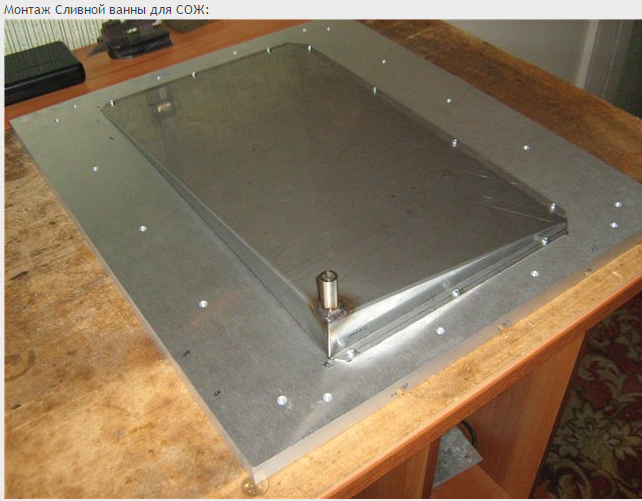

А мне нравится как сделано у Шерлока Холмса
http://www.cncmasterkit.ru/viewtopic.php?f=23&t=2746
Screenshot - 05.01.2015 , 20_20_38.png (3616 просмотров) <a class='original' href='./download/file.php?id=39776&mode=view' target=_blank>Загрузить оригинал (643.15 КБ)</a>
Screenshot - 05.01.2015 , 20_20_54.png (3616 просмотров) <a class='original' href='./download/file.php?id=39777&mode=view' target=_blank>Загрузить оригинал (591.75 КБ)</a>
Единственное, я не стал бы при фрезеровке Т-слотов выводить их за край стола. Сделал бы по типу столов сверлилок с канавкой по периметру.
Но для работы с СОЖ нужно себя готовить к тому, что все равно лететь будет повсюду.

solanto писал(а):но пока немогу найти кювету достаточной высоты
Пластик и клей
Алюминий и аргонщик
Алюминий и клепка в шов герметик.
Вариантов уйма
В предыдушем посте красиво - судя по всему сварено с нержи

Первые ревизии столов от Наиля как раз и имели такую конструкцию:
Первые ревизии стола у Наиля как раз и имеют пазы на всю длину стола (у меня такой как раз). И если делать без кюветы, то все будет литься куда придется.
