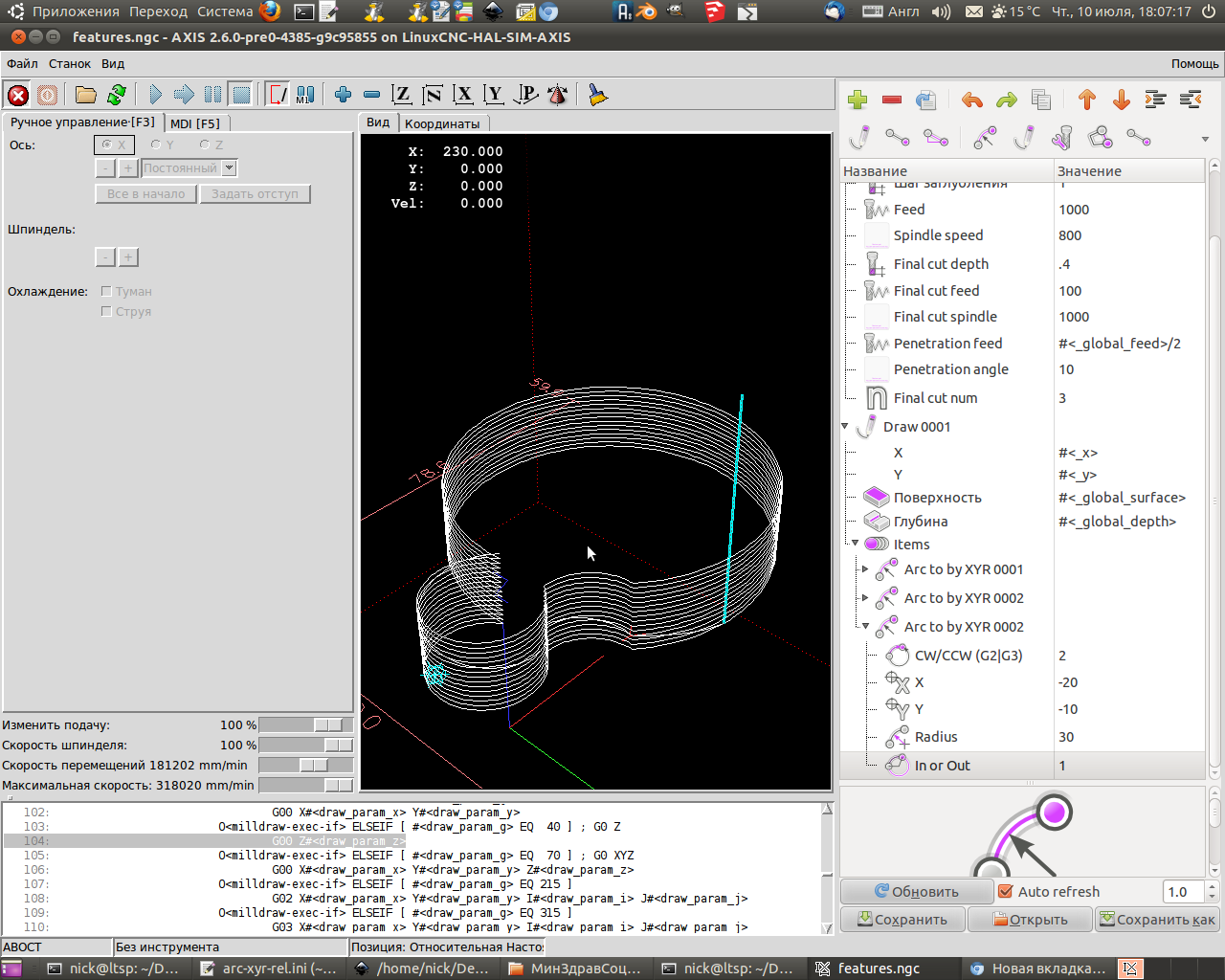

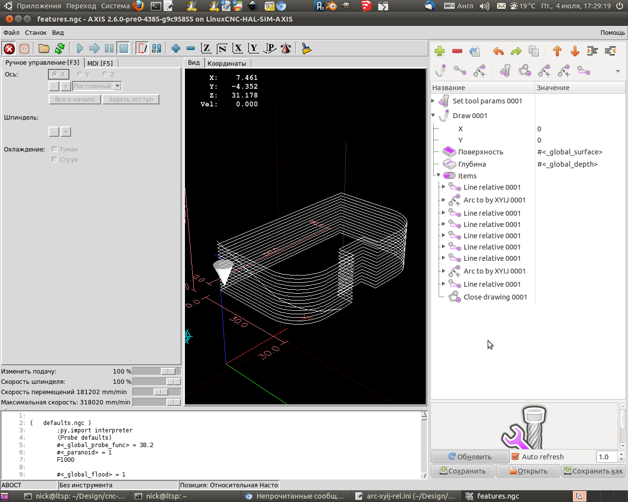

Доделал дуги.
Вот так примено выглядит сейчас.
На детальку со скрина ушло около 2 минут.
Да, когда добавил второй draw почему-то не заработало - надо оттестировать.
Самое главное, есть заглубление под углом (по спирале для замкнутых и по "пиле" для разомкнутых контуров)

ЗЫ Сделал фичу для draw - дуга по XY и радиусу.
Можно рисовать внешние и внутренние дуги (не знаю как их по правильному назвать, в общем те которые > 180 градусов и меньше).
