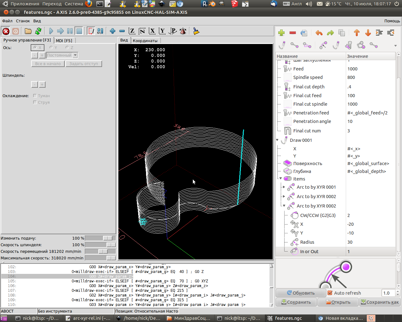

Как некоторые уже заметили я пропал на недельку. И пропадал я не зря. Наконец-то решил сделать достойную замену ngcgui.
LinuxCNC Features это тулкит для создания "мастеров". Точнее это тулкит самих "мастеров". В общем и целом LinuxCNC Features работает схоже с ngcgui, но с некоторыми отличиями. Честно говоря, с ngcgui я до конца так и не разобрался, поэтому это я считаю, что он работает схоже :freak:. (Название Features взято от кнопки в ngcgui - add feature.)

Доделал дуги.
Вот так примено выглядит сейчас.
На детальку со скрина ушло около 2 минут.
Да, когда добавил второй draw почему-то не заработало - надо оттестировать.
Самое главное, есть заглубление под углом (по спирале для замкнутых и по "пиле" для разомкнутых контуров)
Исходники тут:
https://github.com/cnc-club/linuxcnc-fe ... piral-mill

ЗЫ Сделал фичу для draw - дуга по XY и радиусу.
Можно рисовать внешние и внутренние дуги (не знаю как их по правильному назвать, в общем те которые > 180 градусов и меньше).
Снимок-49.png (4096 просмотров) <a class='original' href='./download/file.php?id=30717&mode=view' target=_blank>Загрузить оригинал (242.66 КБ)</a>

Lexxa писал(а):Известно, что существует три способа движения по траектории
1) непосредственно по траектори прямоугольника 10х10
2) внутри этого прямоугольника
3) снаружи этого прямоугольника
Я так и не нашел, способ, с помощью которого можно бы в фичах это включить.
Lexxa писал(а):1) Так и не понял, где взять самую последнюю версию и за какой из них следить, в этом вопросе мягко говоря путаница.
Мне кажется это надо делать отдельной фичей. Сейчас можно сделать через добавление простых строк Gкода и в них пишешь G41 или G42.
Сейчас сделаю фичу G41/G42..
