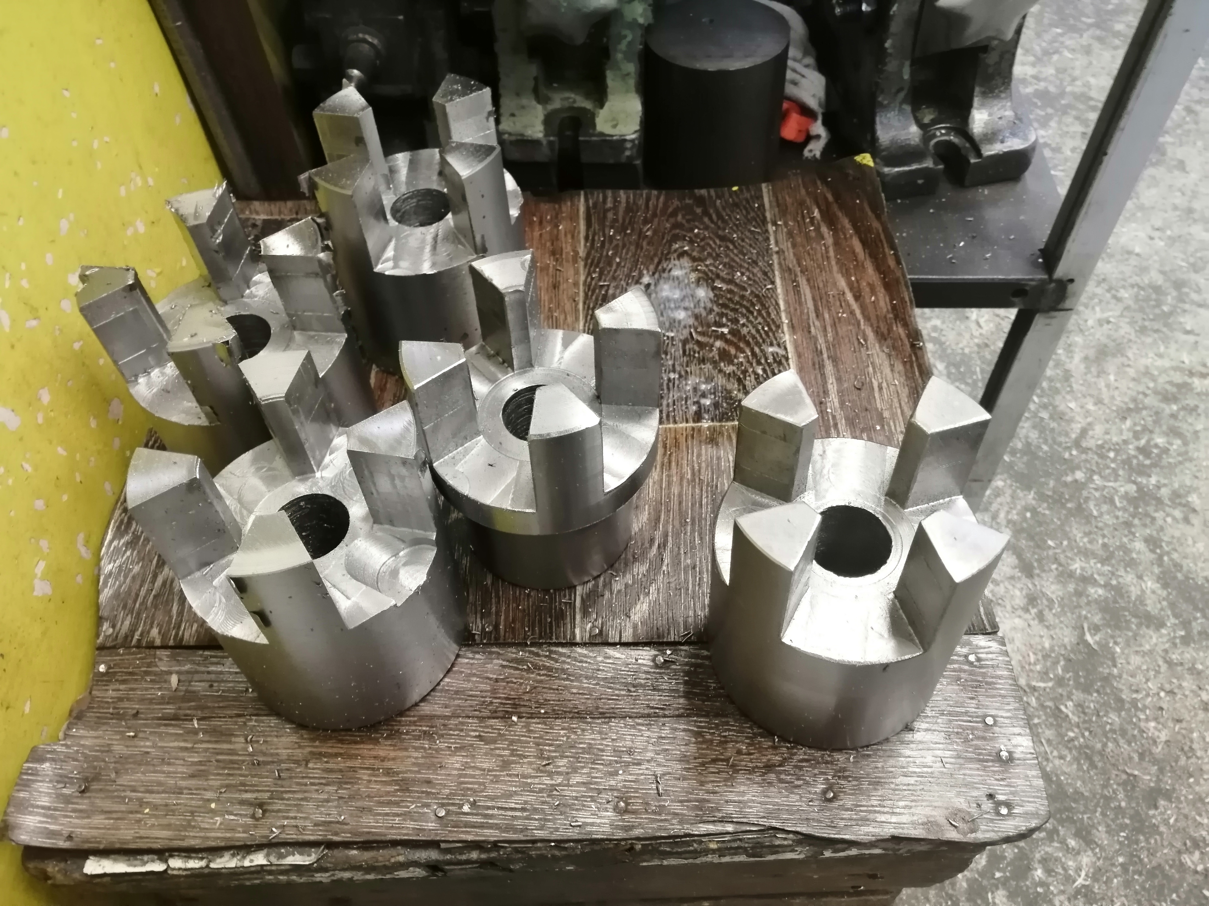

Дофрезеровал сегодня муфту. Надоели они мне. 2дня убил. Завтра Шпонпазы на эрозии, отверстия под установочные винты и ТВЧ. Как раз сервоприводы пришли, завтра заберу в ТК.
IMG_20210202_200654.jpg (2117 просмотров) <a class='original' href='./download/file.php?id=191909&mode=view' target=_blank>Загрузить оригинал (2.12 МБ)</a>
IMG_20210202_200658.jpg (2117 просмотров) <a class='original' href='./download/file.php?id=191910&mode=view' target=_blank>Загрузить оригинал (2.76 МБ)</a>
IMG_20210202_200709.jpg (2117 просмотров) <a class='original' href='./download/file.php?id=191911&mode=view' target=_blank>Загрузить оригинал (2.89 МБ)</a>
Достало меня на 5й по счету муфте грызть сталюку фрезой из Р6М5, достал из заначки монолитку. И устроил её испытания.
Если кто столкнется с такими фрезами, весьма рекомендую испытания выдержала достойно. фрезеровка 10мм на проход, на весь диаметр фрезы, сталь ст45 в состоянии поставки не нормализованная, обороты 1250, подача - 50 (в чем измеряется не знаю станок 6Т80).
В итоге ведро стружки. Кромки в идеале.

Sakhalin_Cat писал(а): ↑ подача - 50 (в чем измеряется не знаю станок 6Т80)
мм/мин
Re: Фрезерный по стали 2200*1800мм (стол 1600*1800мм) Toshib
Добавлено: 02 фев 2021, 18:11
tehnic
Sakhalin_Cat писал(а): ↑ Достало меня на 5й по счету муфте грызть сталюку фрезой из Р6М5, достал из заначки монолитку. И устроил её испытания.
А что Вы хотели от сандвика. Дормер это сандвик.

MGG писал(а): ↑ Столько движа, что начинает казаться, что 12500 за муфту в конкретном случае не так уж и дорого
Когда допиливал 8ю половинку, тоже так начал думать.
Но потом прикинул и в принципе очень даже неплохо и с пользой провел последние два дня.
1) Потренировал навыки токарки и фрезеровки, а то если долго не точить вручную навыки утрачиваются.
2) Ну и тысяч 40 примерно заработал учитывая расходы на материал и несколько сломанных фрез когда режимы превышал.
3) Мне не нужно ждать 35-40 дней посылку из китая.
А самое главное ради чего стоило сделать эти муфты самому - !!! Я поработал на месте своего работника - фрезеровщика, после чего придя домой купил ему еще один фрезерный станок 67к25ф (потом оЧПУшится), чтобы один из его станков который у него для мелких работ вывести на капиталку, очень уж разболтан он. И накупил ему кучу оснастки и инструмента так как он парень стеснительный и просто работает на том, что есть. А на том что есть работать нормально невозможно всё ушатано, да и просто многих вещей не хватает.
Так что польза от самостоятельного изготовления муфт огромнейшая... Мне до того было неловко перед нашим Фрезеровщиком, что сегодня утром я просто подошел и извинился за то, что он работает в таких ограниченных и некомфортных условиях. Ну и порадовал его приобретением всяких полезностей.
А так, вполне нормальный заработок за 2 рабочих дня. А на эти сэкономленные "заработанные" 40тыщ я чёнить другое куплю, тому-же фрезеровщику или токарям. :)
Если бы я делал эти муфты на "Тошибе", то я бы уложился с ними в один рабочий день, так как нормально драть сталь с дикими сьемами на фрезерах на которых я работал просто не получается. Поворотный стол просто не вывозит больших сьемов. Там делов то, поставить кукурузку Ф40-50мм и сьемом 40мм за проход выгрызть паз, полчаса и половинка муфты готова учитывая время на установку детали. Или тут 2 часа шмурыгать мелкими фрезами.
