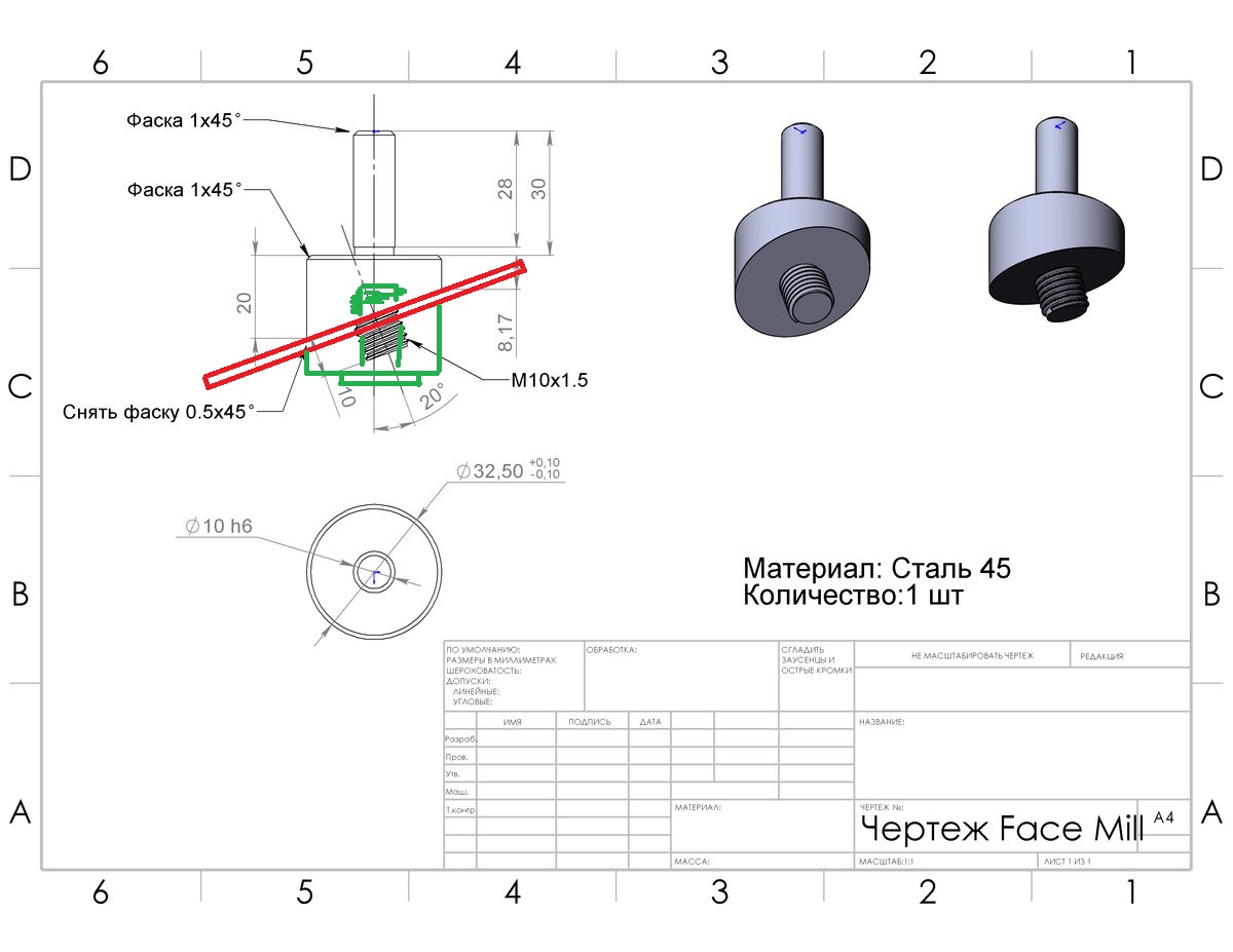

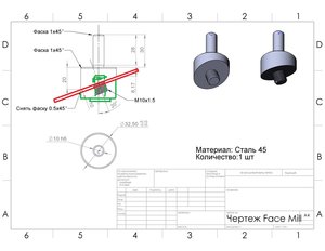

есть у этой штуки недостаток - она несбалансированная. для больших низкоскоростных фрезеров пофигу, а на китайшпиндели уже такую не особо натянешь. если диск-основание делать равного сечения и под углом к нему присобачить (приварить) хвостовик то дело вообще будет хорошее.
Сообщения: 4510
Re: Сковородочка
donvictorio писал(а):если диск-основание делать равного сечения и под углом к нему присобачить (приварить) хвостовик то дело вообще будет хорошее.
можешь пояснить как это должно выглядеть?
так же интересует назначение отверстия сбоку, зачем оно?
Сообщения: 2477
Re: Сковородочка
Возможно для уменьшения дисбаланса. Хотя я бы немного доработал приспособу - снизу прижимать лучше обрезком от цилиндра (т.е. диск ставится как бы в разрез). В этом случае дисбаланс будет, но немного другой.
Сообщения: 4510
Re: Сковородочка

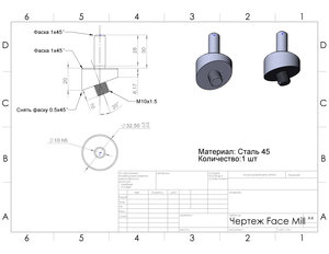

я тут чертеж набросал, какие изменения внести?
Чертеж Face Mill.JPG (2443 просмотра) <a class='original' href='./download/file.php?id=173812&mode=view' target=_blank>Загрузить оригинал (794.26 КБ)</a>

Re: Сковородочка
Сообщение Лодочник »
sima8520 писал(а):я тут чертеж набросал, какие изменения внести?
Тут дисбаланс все равно будет.
Сообщения: 4510
Re: Сковородочка
это понятно, как его контролировать то? чем компенсировать?

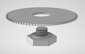

Сообщения: 3776
Re: Сковородочка
как писали выше, прижимать отрезком цилиндра, чтоб балансировку не нарушать.
Чертеж Face Mill.JPG (2425 просмотров) <a class='original' href='./download/file.php?id=173814&mode=view' target=_blank>Загрузить оригинал (134.22 КБ)</a>
Сообщения: 4510
Re: Сковородочка
аа, вон оно как, тогда надо угол задирать, потому крепеж диска будет ниже чем зуб диска
Направление понял, спасибо

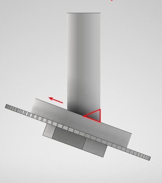

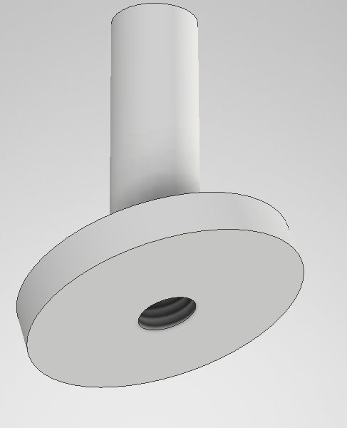

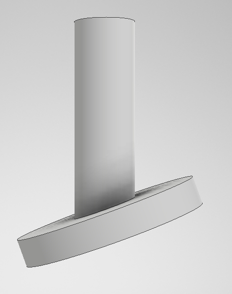

как-то так концептуально:
Screenshot_1.jpg (2389 просмотров) <a class='original' href='./download/file.php?id=173815&mode=view' target=_blank>Загрузить оригинал (103.26 КБ)</a>
Screenshot_2.jpg (2389 просмотров) <a class='original' href='./download/file.php?id=173816&mode=view' target=_blank>Загрузить оригинал (74.98 КБ)</a>
Screenshot_3.jpg (2389 просмотров) <a class='original' href='./download/file.php?id=173817&mode=view' target=_blank>Загрузить оригинал (71.14 КБ)</a>
так как с одной стороны материала будет слегка больше (в треугольничке), то ось надо немного сдвинуть в противоположном направлении. насколько конкретно - надо чуть напрячься, в модели все геометрически соосно.
