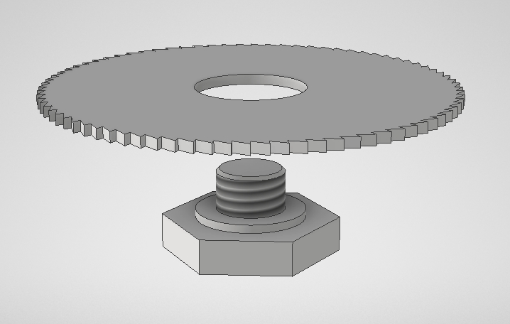

есть у этой штуки недостаток - она несбалансированная. для больших низкоскоростных фрезеров пофигу, а на китайшпиндели уже такую не особо натянешь. если диск-основание делать равного сечения и под углом к нему присобачить (приварить) хвостовик то дело вообще будет хорошее.
Re: Сковородочка
donvictorio писал(а):если диск-основание делать равного сечения и под углом к нему присобачить (приварить) хвостовик то дело вообще будет хорошее.
можешь пояснить как это должно выглядеть?
так же интересует назначение отверстия сбоку, зачем оно?
Сообщения: 2098
Re: Сковородочка
Возможно для уменьшения дисбаланса. Хотя я бы немного доработал приспособу - снизу прижимать лучше обрезком от цилиндра (т.е. диск ставится как бы в разрез). В этом случае дисбаланс будет, но немного другой.
Re: Сковородочка
я тут чертеж набросал, какие изменения внести?
Чертеж Face Mill.JPG (2912 просмотров) <a class='original' href='./download/file.php?id=173812&mode=view' target=_blank>Загрузить оригинал (794.26 КБ)</a>

Re: Сковородочка
Сообщение Лодочник »
sima8520 писал(а):я тут чертеж набросал, какие изменения внести?
Тут дисбаланс все равно будет.
Re: Сковородочка
это понятно, как его контролировать то? чем компенсировать?
Сообщения: 3310
Re: Сковородочка
как писали выше, прижимать отрезком цилиндра, чтоб балансировку не нарушать.
Чертеж Face Mill.JPG (2894 просмотра) <a class='original' href='./download/file.php?id=173814&mode=view' target=_blank>Загрузить оригинал (134.22 КБ)</a>
Re: Сковородочка
аа, вон оно как, тогда надо угол задирать, потому крепеж диска будет ниже чем зуб диска
Направление понял, спасибо

donvictorio
Сообщения: 2349
Репутация: 683
Настоящее имя: Виктор
Re: Сковородочка
Сообщение donvictorio »
xvovanx писал(а):Как по мне, так затея очень сомнительная. Обработка идет только одним зубом, а не всеми, соответственно идет износ не равномерно всех, а одного и только одной кромки. При длинной детали большой площади размеры толщины в начале и в конце после обработки могут быть разными из-за износа одной кромки одного зуба
норм вполне, старые совецкие быстрорезные пилки довольно живучие были, одна пилка могла снять пару кв метров 40х стали. сейча, думаю, получше будут. да и если прям нужно в точность попасть (хотя летучки не об этом) то можно провернуть на свежий зуб и повторно пройтись.
как-то так концептуально:
Screenshot_1.jpg (2858 просмотров) <a class='original' href='./download/file.php?id=173815&mode=view' target=_blank>Загрузить оригинал (103.26 КБ)</a>
Screenshot_2.jpg (2858 просмотров) <a class='original' href='./download/file.php?id=173816&mode=view' target=_blank>Загрузить оригинал (74.98 КБ)</a>
Screenshot_3.jpg (2858 просмотров) <a class='original' href='./download/file.php?id=173817&mode=view' target=_blank>Загрузить оригинал (71.14 КБ)</a>
так как с одной стороны материала будет слегка больше (в треугольничке), то ось надо немного сдвинуть в противоположном направлении. насколько конкретно - надо чуть напрячься, в модели все геометрически соосно.
Screenshot_5.jpg (2858 просмотров) <a class='original' href='./download/file.php?id=173818&mode=view' target=_blank>Загрузить оригинал (101.3 КБ)</a>
