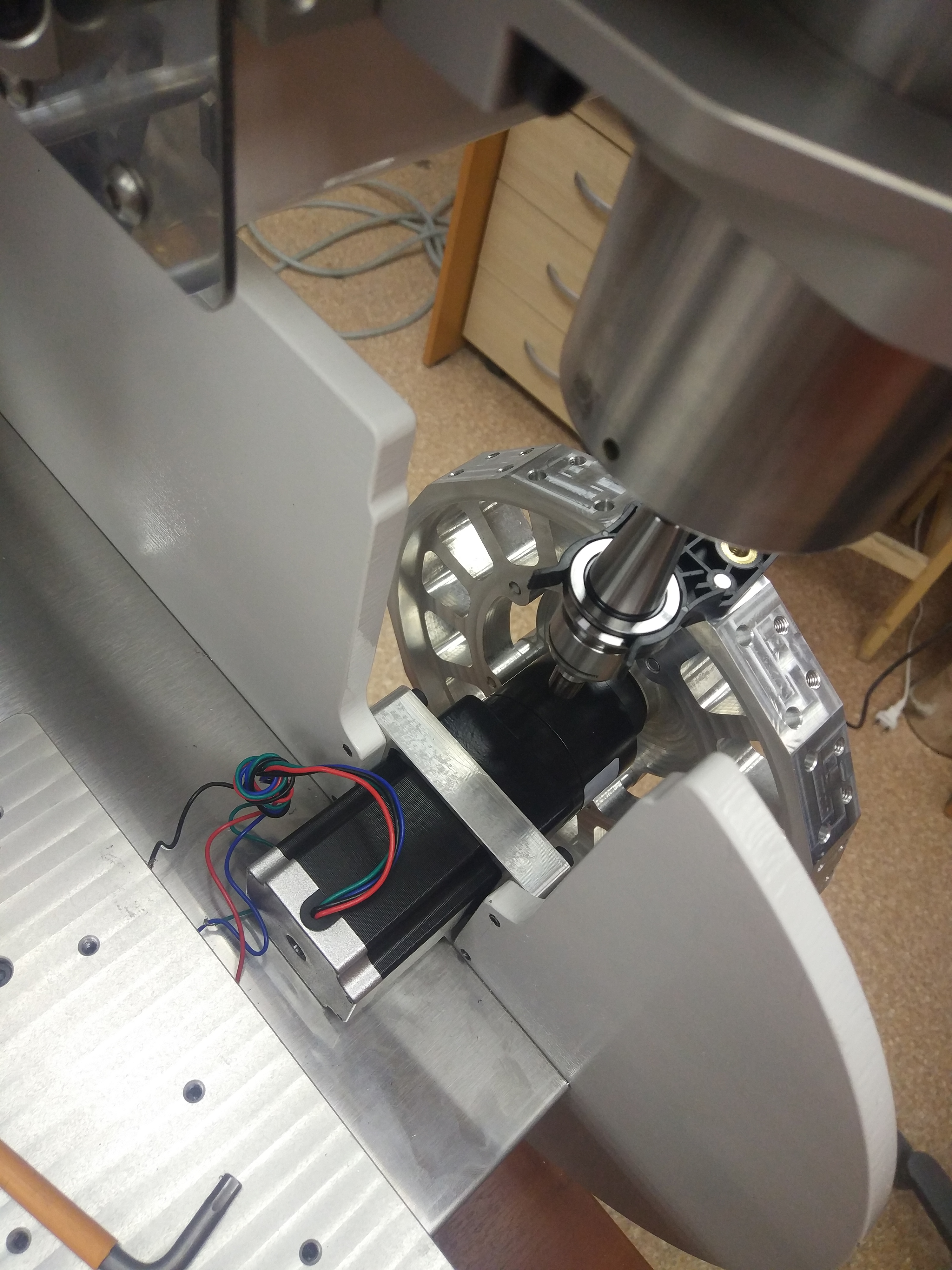

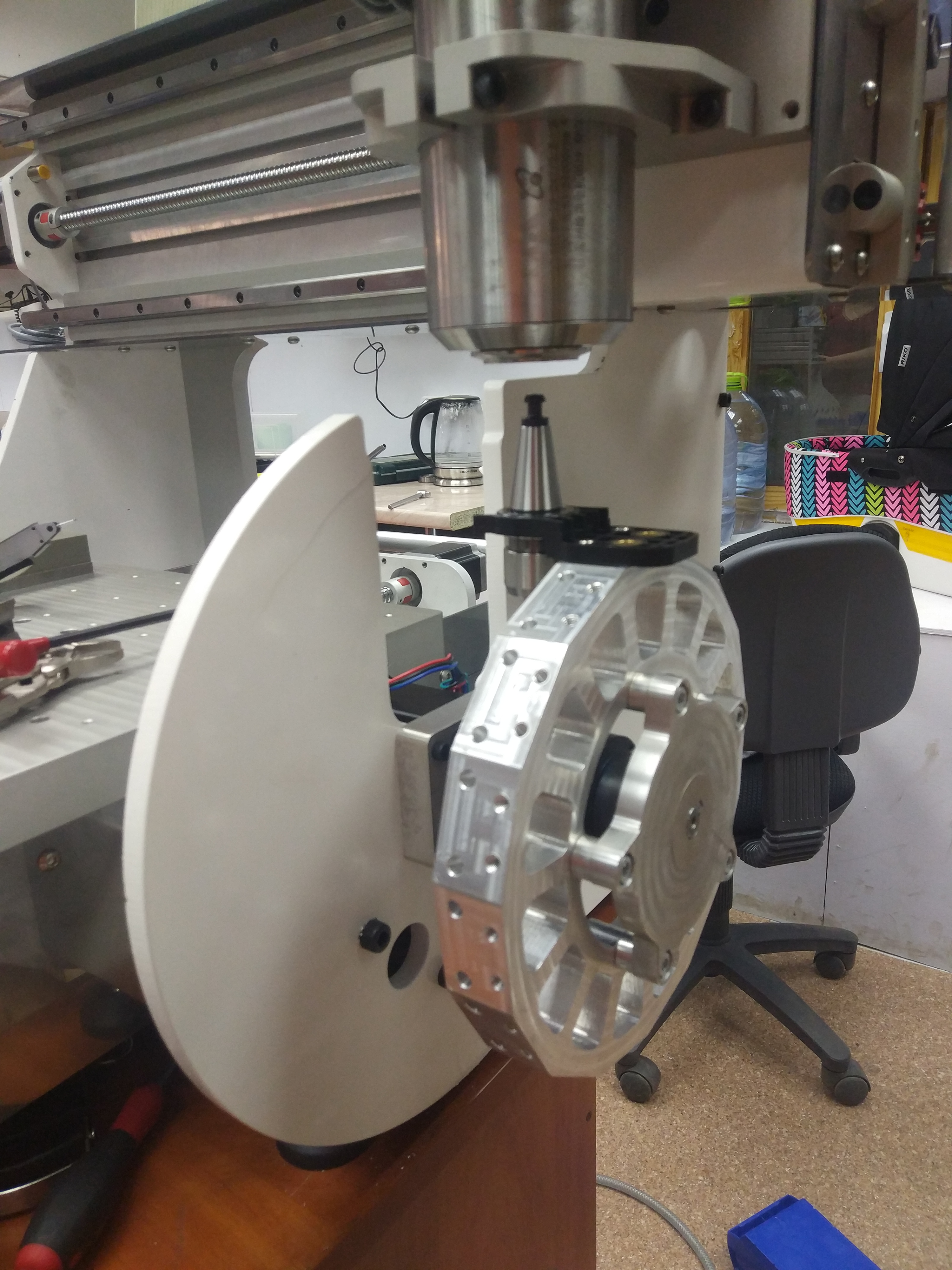

g4silin_workshop
Re: Мелкий+ 400х300х150 с автосменой
Вроде даже както сошлось куча деталей что оправка в дупло попадает.
IMG_20180420_211356.jpg (2497 просмотров) <a class='original' href='./download/file.php?id=137635&mode=view' target=_blank>Загрузить оригинал (3.52 МБ)</a>
IMG_20180420_211408.jpg (2497 просмотров) <a class='original' href='./download/file.php?id=137636&mode=view' target=_blank>Загрузить оригинал (3.47 МБ)</a>
Движок поверни, а то в дырочку с проводами будет сыпаться всё.....Или ты просто примеряешься?
Двигло будет закрыт. Снизу почти нет зазора и не встает вниз проводами.
В проекте нет защиты, вот я и переживаю за двигло.
Есть фото защиты?
От картинки в начале темы вообще мало что осталось. Если заметил то и сам барабан с другой стороны. Скрин выложу чуть позже.
Не во всех. И доступ тоже путем заказа нужного номера и выдачи его станком. Оператор не должен иметь возможность дергать инструмент руками из магазина это черевато ошибкой и аварией.
Все есть и обдув и датчик инструмента.
А как связан барабан с ШД? Какой механизм там, редуктор какой то или вал с муфтой или еще чегойто?) Расскажи подробно, а не как обычно двумя словами. Тема новая в любительской сфере, может и я когда нибудь решусь на такого зверя
