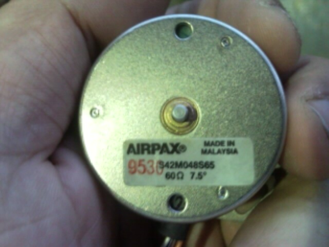

Имеется такой двиг:
Он пойдет в качестве "штурвала" по такой схеме: ЧПУ пульты #373 ?

Попробуй воткни его в инпут датчика, покрути, и посмотри, что будет в halscope. Если импульсы будут, то почему бы ми нет
Я в двигателями не понимаю, какой у них на выходе сигнал при кручении будет. Если схемку сделаешь, чтобы при любом сигнале вольтаж был 5в, то вообще не проблема.
И еще у этого 48 шагов на оборот, тебе столько нормально будет?

А хрен его знает. Как говорится "вскрытие покажет!"Nick писал(а):тебе столько нормально будет?
это как? Можно на пальцах...?Nick писал(а):Попробуй воткни его в инпут датчика, покрути, и посмотри, что будет в halscope.

Берешь свой контроллер, втыкаешь в него вместо любого концевика обмотку движка, потом запускаешь LinuxCNC открываешь halscope включаешь канал датчика и смотришь что на мониторе показывает.
Но скорее всего надо схемку сделать с чем-то вроде транзистора на цепи 5В, чтобы при появлении тока в обмотке двигателя на контакте датчкиа появлялось именно 5В, а не синусоида. Но я в электронике нифига не понимаю

Боюсь контроллер от этого просто сдохнет, т.к. можно легко накрутить лишних вольт. Нужно добавить диод, резистор и стабилитрон.Nick писал(а):Берешь свой контроллер, втыкаешь в него вместо любого концевика обмотку движка, потом запускаешь LinuxCNC открываешь halscope включаешь канал датчика и смотришь что на мониторе показывает.
Но скорее всего надо схемку сделать с чем-то вроде транзистора на цепи 5В, чтобы при появлении тока в обмотке двигателя на контакте датчкиа появлялось именно 5В, а не синусоида. Но я в электронике нифига не понимаю.

Насколько я понял Nick-a, под "контроллер" он имел в виду не ардуину, а контроллер с опторазвязкой который в комплекте с драйверами.UAVpilot писал(а):Боюсь контроллер от этого просто сдохнет, т.к. можно легко накрутить лишних вольт. Нужно добавить диод, резистор и стабилитрон.
Хотя я думаю и тут не помешает добавить диод, резистор и стабилитрон.

Двигатель имеет две обмотки. При вращении вала на выводах этих обмоток будут появляться импульсы ,сдвинутые по фазе, которые можно усилить до уровня логической "1". Для этого предлагается схема , разработанная VK6BRO. LM358 - компаратор
Компаратор (аналоговых сигналов) (англ. comparator — сравнивающее устройство) — электронная схема, принимающая на свои входы два аналоговых сигнала и выдающая логическую «1», если сигнал на прямом входе («+») больше чем на инверсном входе («−»), и логический «0», если сигнал на прямом входе меньше, чем на инверсном входе.
Двигатель от старого 5" флоппика имеет 200 имп/об. EMC считает сигнал с OUT-A и OUT-B за один (либо особенности программы EMC, либо ностройки - пока нет времени разобраться). Подключать без схемы двигатель нельзя - при вращении напряжение на выводах двигателя может составить 48 В. Подробнее на http://ra3ggi.qrz.ru/UZLY/encod.htm

Спасибо за содержательный ответ! Вопрос, а с этой http://radiokot.ru/articles/27/ схемой работать будет? Просто она по-проще!

Ну значит сдохнет светодиод в оптроне, а т.к. оптрон стоит "в контроллере с опторазвязкой", то контроллер будет считаться сдохшим.Nick писал(а):Там вроде опторазвязка должна быть...Вот бы схемкуUAVpilot писал(а):Нужно добавить диод, резистор и стабилитрон.
Резистор килоома на 1-5 последовательно и стабилитрон на 4-5 вольт паралельно входу. Схема из поста 475 более универсальна.

Будет.Тима писал(а):Спасибо за содержательный ответ! Вопрос, а с этой http://radiokot.ru/articles/27/ схемой работать будет? Просто она по-проще!
