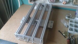

Всем привет в 2023году! Решил в этом году сделать небольшую серию КИТов по-настоящему настольных станков ЧПУ с возможной периодической сменой порталов для всяких домашних дел. Пока собрал "столик", размер рабочей зоны по Х и У ожидается 260х400мм. Сборка порталов (ось Z) будет чуть позже. Как видите, все стоит и помещается на обычном кухонном столе!
20230128_135248.jpg (5128 просмотров) <a class='original' href='./download/file.php?id=206482&mode=view' target=_blank>Загрузить оригинал (718.69 КБ)</a>

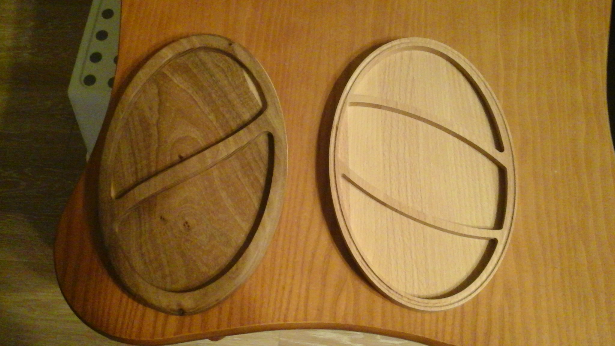

Интересная история приключилась недавно. Соседи съездили летом куда-то на юга и привезли оттуда менажницу, на фото она слева. Стоила она за штуку, типа , работа ручная, дерево какое-то дорогое и т.д. Посмотрел я на этот "самопал", включил свой настольный станочек и через полчаса поимел то, что на фото справа. Даже шкурить не пришлось, только фаску снял...

Kost_irk
Сообщения: 838
Репутация: 194
Откуда: Иркутск
Re: Хоббийный станок ЧПУ
Сообщение Kost_irk »
И что с этой штукой потом делать?
Питерский
Сообщения: 307
Репутация: 131
Сообщение Питерский »
Вот что с левой делать не знаю, наверное в холодную зиму пойдет в топку, а правую соседи по даче разобрали. Там потом и другие формы были. Как никак бук, маслом обработан.

Сообщения: 2098
Это тарелки типа под сухофрукты/орешки.
Полосы на левой показывают что это явно не ручная работа (даже фрезер ручками не водили, там рисунок будет покруче). Так ее еще и поленились отшлифовать.
