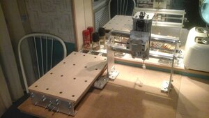

Т.е. предполагается рабочая зона по оси Х - 900мм? Тогда по этой оси рельсы и ШВП надо примерно размером 1050-1100мм. На Али такие размеры я не видел, там, по-моему, размеры до 900мм. Если использовать эти детали от отечественного производителя, то по цене такой "столик" может оказаться равным целому "хоббийному станку", но меньших размеров. Поэтому и сомнения...

20221109_134456.jpg (5469 просмотров) <a class='original' href='./download/file.php?id=205618&mode=view' target=_blank>Загрузить оригинал (649.43 КБ)</a>
Выложу еще одно фото для коллективных раздумий!

SBR-C20 2800 метр, винт швп тоже около 2тыс за метр
правую часть переставить только и вперед !

maksland писал(а): ↑ правую часть переставить только и вперед !
Именно так и подразумевалось. Для начальной работы, особенно для домашнего хобби, совсем не обязательно начинать со станка размером "1м на 2" и весом под каких-нибудь 100-150кг. Станок ЧПУ это вещь специфическая, не у каждого будет настрой на продолжение работы с ним. Но если пойдет, то можно потом переходить и на более длинные "столики" и шпиндели ставить "взрослые", просто переставив ось У с порталами ничего не разбирая. Ну а если вдруг не пойдет, то от небольшого станка и проще избавиться, чем от какой-нибудь габаритной "дуры"...
