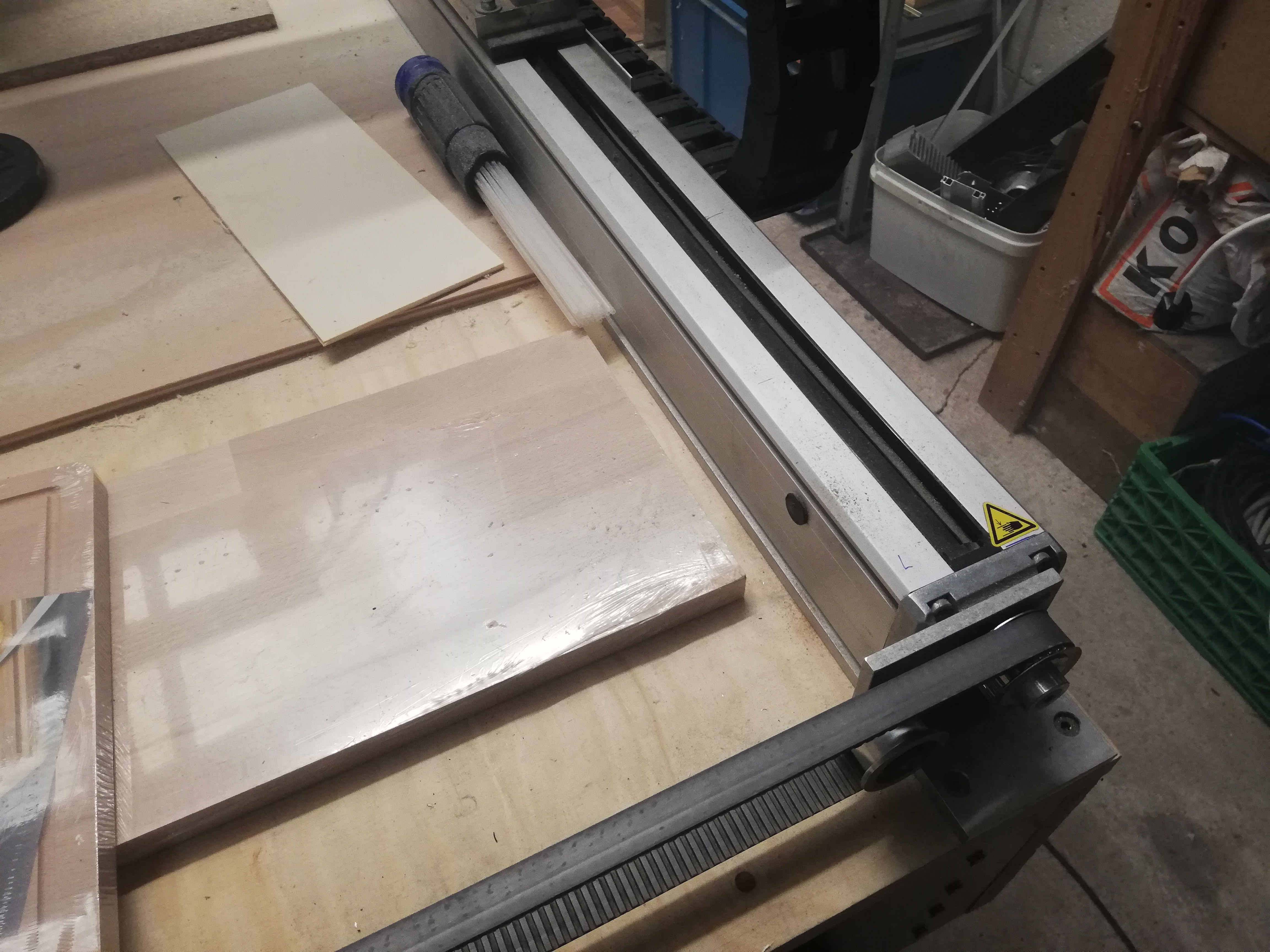

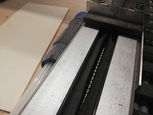

Можно ли на такое(ось Y) сделать пылезащиту?
Есть ли похожая тема?

Можно ли на такое(ось Y) сделать пылезащиту?вот думал почему на ось Х станкам типа "бомж" такого плана защиту не ставят..

Можно
я правда уже нашел тему со шторкой. Еще не обдумывал план, но думаю в ее направлении двигаться.
