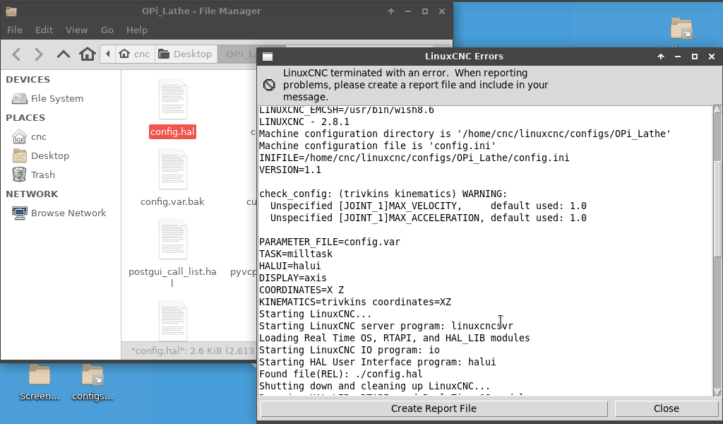

Пытаюсь создать конфигурацию для токарного и хочу вывести обороты на панель.
Но как только подключаю сигнал к pyvcp..... то получаю уведомление об ошибке, что не прописаны параметры для "третей" оси, которой не существует. Хотя когда я её закомментирую, то всё загружается.
#net s-rpm       =>   pyvcp.spindle-speed
А так же хочу придумать управление шпинделем по степ/дир... Может из-за этого просит...
В ручную я конфиги не создавал, так что действую пока что на угад, методом проб и ошибок.

В custom_postgui.hal уже есть это соединение, net spindle-cmd-rpm-abs => pyvcp.spindle-speed поэтому и ругается когда пытаетесь добавить связь про которую написали. Попробуйте эту строку закомментировать, а свою связь раскоментировать.... Но я бы вообще эту связь добавил в custom_postgui.hal, чтобы не получилось ситуации когда панель ещё не прогоузилась и hal пины не появились, а то тоже может ругаться.

На скринах просто не видно на что именно ругается, надо ниже прокрутить было. То что там warning пишет, это вроде просто предупреждение. Есть возможность ниже прокрутить информацию по ошибке?
Re: LinuxCNC + Orange Pi (allwincnc)
Не знаю, что я наклацал, но в итоге дало ошибку на
antoxa-kylibin писал(а): ↑ В custom_postgui.hal уже есть это соединение, net spindle-cmd-rpm-abs => pyvcp.spindle-speed поэтому и ругается когда пытаетесь добавить связь про которую написали.
Теперь поправил и запустилось, без ругательств на мою некомпетентность в этом вопросе.

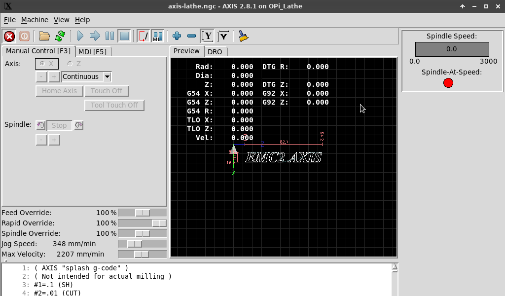

Осталось разобраться с "домами".
Очерёдность = 0 на обох - при этом приходится все 2 оси отправлять по отдельности. (сначала Х, потом Z - чутка не удобно при наладке...)
На 6 осевой конфигурации так же прописано и все сразу встают в "дома" (появляются прицелы одновременно)

HOME_SEQUENCE параметр отвечает за порядок отправки осей к home. Отсчёт начинается с 0. По идеи у вас должны одновременно ехать к home. Можно для X прописать HOME_SEQUENCE = 0, а для Z HOME_SEQUENCE = 1. Тогда сначала Х обнулится, потом Z. Для токарного кажись так надо.

Даже когда на всех осях 0 стоит, система отправляет все оси к дому в одно время, но прицелы появляются по факту наезда на датчик. Когда все оси доехали до датчиков, тогда процедура обнуление завершена и можно работать на станке. У меня на 3х осевом фрезере сначала едет Z, а потом уже в одно время X и Y.
antoxa-kylibin писал(а): ↑22 май 2022, 20:41 Даже когда на всех осях 0 стоит, система отправляет все оси к дому в одно время, но прицелы появляются по факту наезда на датчик. Когда все оси доехали до датчиков, тогда процедура обнуление завершена и можно работать на станке. У меня на 3х осевом фрезере сначала едет Z, а потом уже в одно время X и Y.
Датчики не подключены.
Т.е. прицелы должны сразу появиться.
На 6 осях все сразу появляются.
А на токарной конфигурации только одна ось, переключаю на другую и опять дом - не удобно при наладке.
Может как раз не хватка джоинта 1.

т.е. по факту станок не едет к датчикам, а обнуляется там где в данный момент находится? Просто программно это сделано и все.
antoxa-kylibin писал(а): ↑ т.е. по факту станок не едет к датчикам, а обнуляется там где в данный момент находится?
По идее. Но приходиться в 2 щелчка это делать.... Датчики позже подключу и настрою как надо, но для наладки это не удобно.

Всем привет.
С домашним положением разобрался. (нужно было закомментировать офсет датчика, что бы сразу всё обнуляло)
За одно и механические микрики поставил на микро-токарный и всё настроил. (кому интересно - смотрим)
