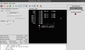

Пытаюсь создать конфигурацию для токарного и хочу вывести обороты на панель.
Но как только подключаю сигнал к pyvcp..... то получаю уведомление об ошибке, что не прописаны параметры для "третей" оси, которой не существует. Хотя когда я её закомментирую, то всё загружается.
#net s-rpm       =>   pyvcp.spindle-speed
А так же хочу придумать управление шпинделем по степ/дир... Может из-за этого просит...
В ручную я конфиги не создавал, так что действую пока что на угад, методом проб и ошибок.
Потом ещё буду пытаться энкодер подключить для шпинделя. (может и для осей)
Если кто может подсказать что и как делать, буду благодарен.
(Просто я даже не понимаю за что отвечают пины, даже для ШИМ, по этому мне туговато с ручной настройкой)
PS: на 6 осях без проблем удалось вывести обороты.

В custom_postgui.hal уже есть это соединение, net spindle-cmd-rpm-abs => pyvcp.spindle-speed поэтому и ругается когда пытаетесь добавить связь про которую написали. Попробуйте эту строку закомментировать, а свою связь раскоментировать.... Но я бы вообще эту связь добавил в custom_postgui.hal, чтобы не получилось ситуации когда панель ещё не прогоузилась и hal пины не появились, а то тоже может ругаться.

На скринах просто не видно на что именно ругается, надо ниже прокрутить было. То что там warning пишет, это вроде просто предупреждение. Есть возможность ниже прокрутить информацию по ошибке?

HOME_SEQUENCE параметр отвечает за порядок отправки осей к home. Отсчёт начинается с 0. По идеи у вас должны одновременно ехать к home. Можно для X прописать HOME_SEQUENCE = 0, а для Z HOME_SEQUENCE = 1. Тогда сначала Х обнулится, потом Z. Для токарного кажись так надо.

Даже когда на всех осях 0 стоит, система отправляет все оси к дому в одно время, но прицелы появляются по факту наезда на датчик. Когда все оси доехали до датчиков, тогда процедура обнуление завершена и можно работать на станке. У меня на 3х осевом фрезере сначала едет Z, а потом уже в одно время X и Y.
Re: LinuxCNC + Orange Pi (allwincnc)
antoxa-kylibin писал(а): ↑22 май 2022, 20:41 Даже когда на всех осях 0 стоит, система отправляет все оси к дому в одно время, но прицелы появляются по факту наезда на датчик. Когда все оси доехали до датчиков, тогда процедура обнуление завершена и можно работать на станке. У меня на 3х осевом фрезере сначала едет Z, а потом уже в одно время X и Y.
Датчики не подключены.
Т.е. прицелы должны сразу появиться.
На 6 осях все сразу появляются.
А на токарной конфигурации только одна ось, переключаю на другую и опять дом - не удобно при наладке.
Может как раз не хватка джоинта 1.

т.е. по факту станок не едет к датчикам, а обнуляется там где в данный момент находится? Просто программно это сделано и все.
antoxa-kylibin писал(а): ↑ т.е. по факту станок не едет к датчикам, а обнуляется там где в данный момент находится?
По идее. Но приходиться в 2 щелчка это делать.... Датчики позже подключу и настрою как надо, но для наладки это не удобно.

а кнопка Home All есть? Ну это в Axis так называется?
antoxa-kylibin писал(а): ↑22 май 2022, 21:43 а кнопка Home All есть? Ну это в Axis так называется?
"Home Axis" - это делает.
На скрине выше её видно.

Можно попробовать для оси X поставить HOME_SEQUENCE = 0, для оси Z HOME_SEQUENCE = 1

С домашним положением разобрался. (нужно было закомментировать офсет датчика, что бы сразу всё обнуляло)
