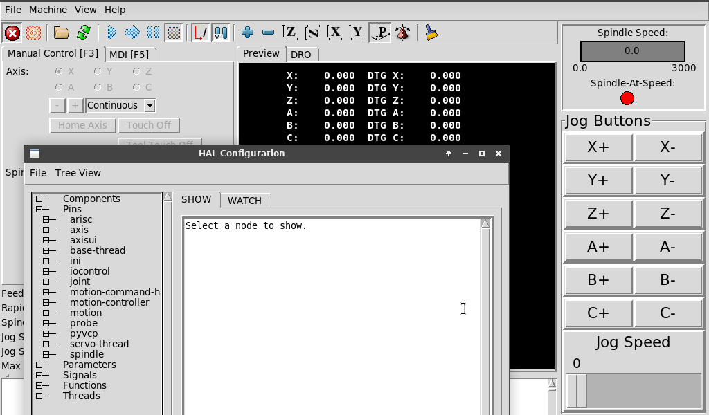

6-axis-test-001.png (2427 просмотров) <a class='original' href='./download/file.php?id=203329&mode=view' target=_blank>Загрузить оригинал (71.89 КБ)</a>
Приветствую!
У меня тут завтык с элементарным.
Создал джог панель, но раздела в пинах, как halui не нашел, что бы название подглядеть. А в axisui таких пинов нет.
Как его добавить?
(Первый пуск в инстаграме, кому интересно)
Re: LinuxCNC + Orange Pi (allwincnc)
Добавлено: 15 май 2022, 00:06
mikehv
В pyvcp же пины новые
Добавлено: 15 май 2022, 00:10
mikehv писал(а): ↑15 май 2022, 00:06 В pyvcp же пины новые
Я же про halui.... (оно перед ini), а не про pyvcp пины
# connect the X PyVCP buttons
net my-jogxminus halui.axis.x.minus <= pyvcp.x-minus
net my-jogxplus halui.axis.x.plus <= pyvcp.x-plus
# connect the Y PyVCP buttons
net my-jogyminus halui.axis.y.minus <= pyvcp.y-minus
net my-jogyplus halui.axis.y.plus <= pyvcp.y-plus
# connect the Z PyVCP buttons
net my-jogzminus halui.axis.z.minus <= pyvcp.z-minus
net my-jogzplus halui.axis.z.plus <= pyvcp.z-plus
# connect the PyVCP jog speed slider
net my-jogspeed halui.axis.jog-speed <= pyvcp.jog-speed-f
Вот этих нету. И ругается. А подобных пинов не нашел...
На обычном ЛЦНЦ он есть, даже в симуляции на этой же плате.
А в готовой конфигурации нет. (продублировал 4-х осевую с arisc драйвером на 6 осей)
Я с нуля конфигурации не собирал, так что нюансов не знаю ещё... Может хватает строку прописать и появится недостающее.
