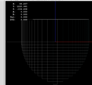

написал быстренько программу, чтоб резать цилиндрические карманы. мне такое постоянно надо.
это режет цилиндрической фрезой.
сейчас допишу до шаровой.

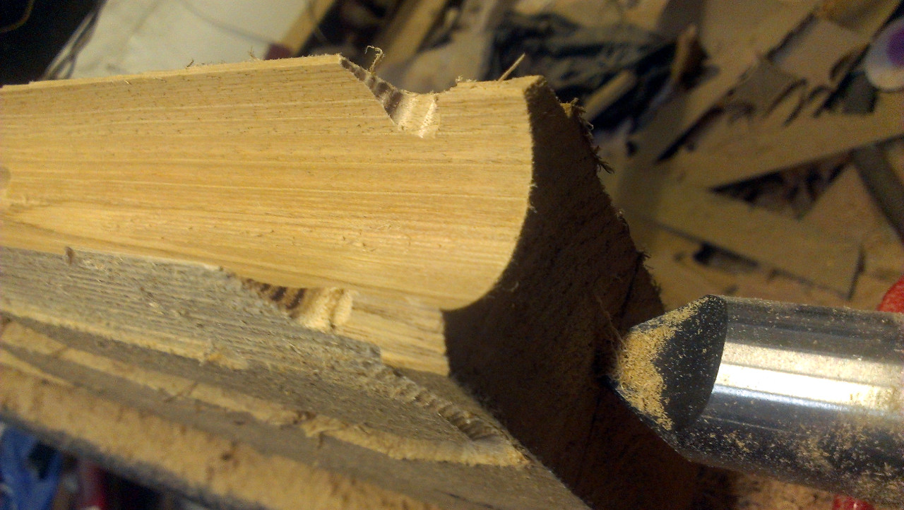

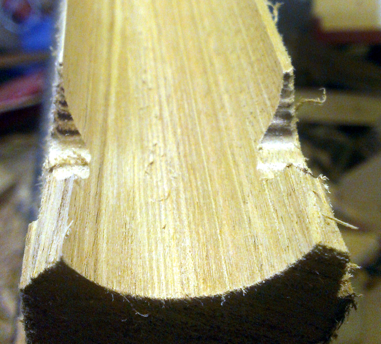

переписал свою программку.
теперь режет и быстро и красиво.
самому приятно.
доска орех, паз диаметром 38 мм, фрезы 6 однозубая прямая и 5 круглая для финишной.
финишную стратегию подглядел на видео в теме nik1.

написал еще модуль, вырезает скошенные отверстия, то есть пирамиду.
в связи с этим возник вопрос, просто сам еще не пробовал.
сейчас я режу дерево, орех в частности, вдоль волокон, то есть как все программы предлагают. а не лучше ли будет резать поперек, то есть можно же двигаться сверху вниз по профилю? и тогда можно использовать только цилиндрическую фрезу.
кто такое пробовал? меньше потом мохнатостей?
как вообще с мохнатостями бороться?

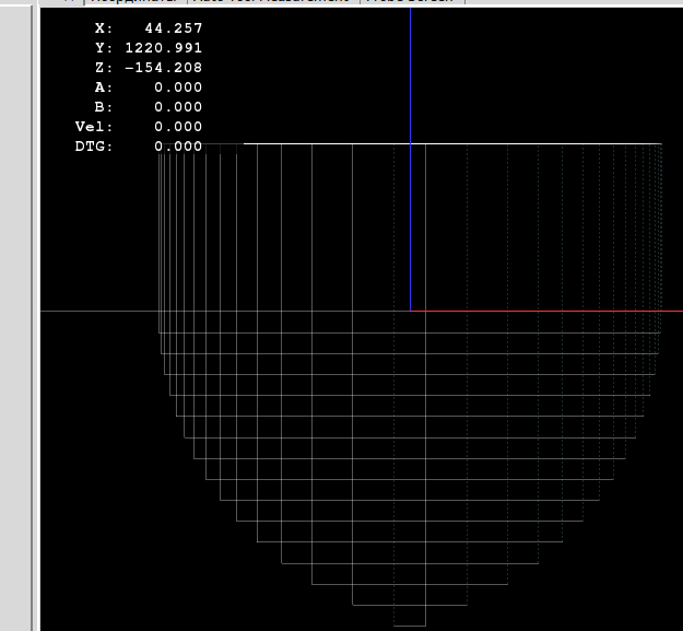

вот еще один глюк linuxcnc
координата B ( поворотная ось ) работает как маятник.
попробую прикрепить видео.
пока напишу словами.
стоит, к примеру, на 150 градусах.
g1b180f800
при движении на позицию она сначала проскакивает вперед на 182, потом назад на 179, и только потом устаканивается.
для понимания всего позора имейте в виду, что это не серва, а шаговик и без обратной связи.
еще и отключен!
то есть это какой-то непонятный мне способ движения - туда-сюда.

даже если всего на один градус перемещаешься - все равно тот же глюк!

если с 0 до 180, то пролетает до 200.

я уже написао пачку своих программа для 3D. работают лучше, как любые узкоспециализированные.
но вот эту фишку я понять просто не могу. такое ощущение, что где-то в программе забита большая инерция привода.
но ведь все считается по трапеции, верно? ну, кроме это случая.

такой глюк не только у меня.
вот и на linuxcnc.org тема
pkasy
Сообщения: 1129
Репутация: 45
Откуда: Владивосток
Re: скоростной фрезер 900х2000
Сообщение pkasy »
ладно, сам решил.

вряд ли мое решение будет популярным.
поигрался с коэф-ми в ini файле.
посчитал в гнумерике и поставил правильные.
до этого стояли к-ты из pncconf-a.
