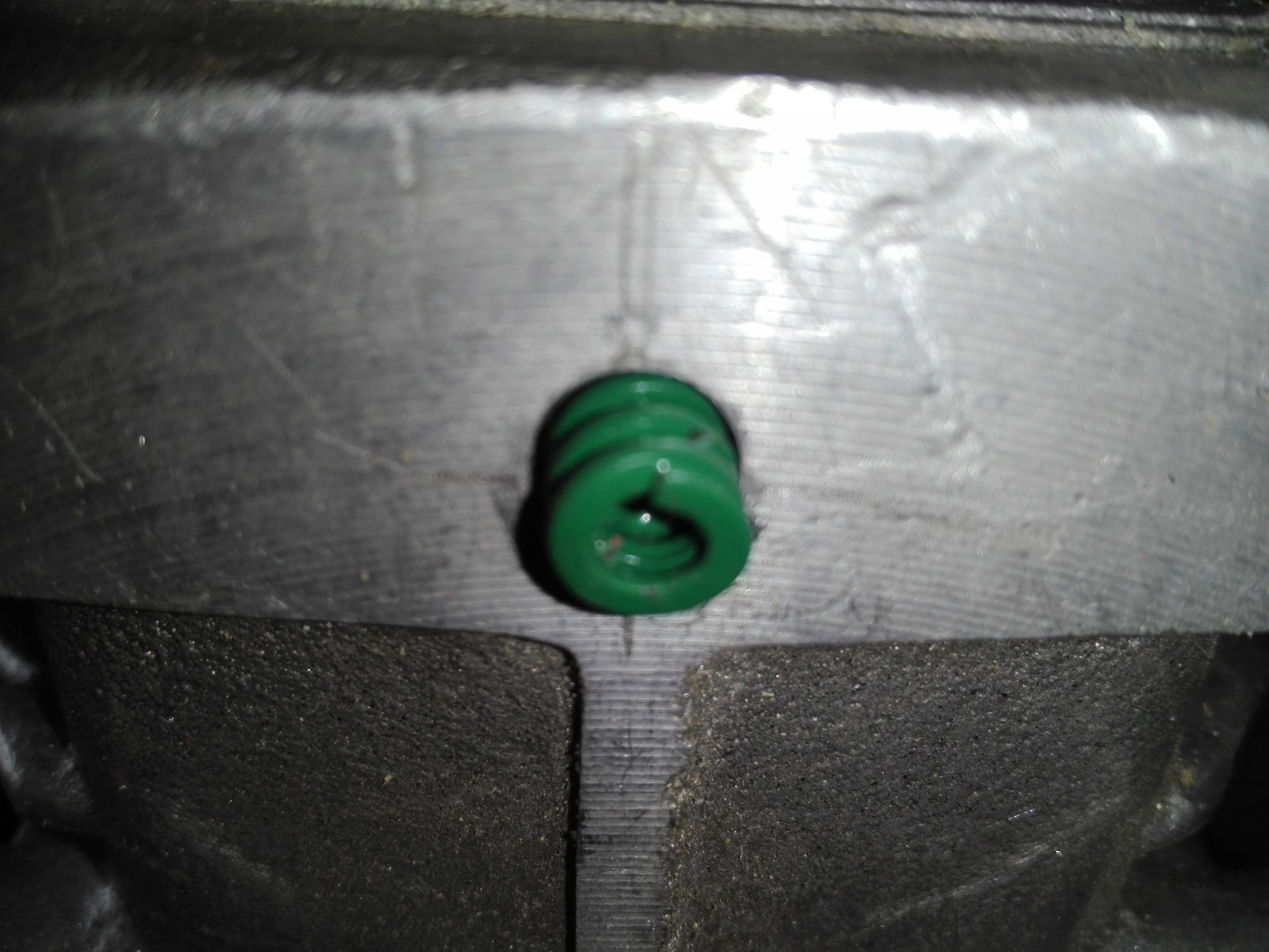

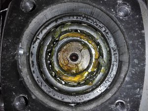

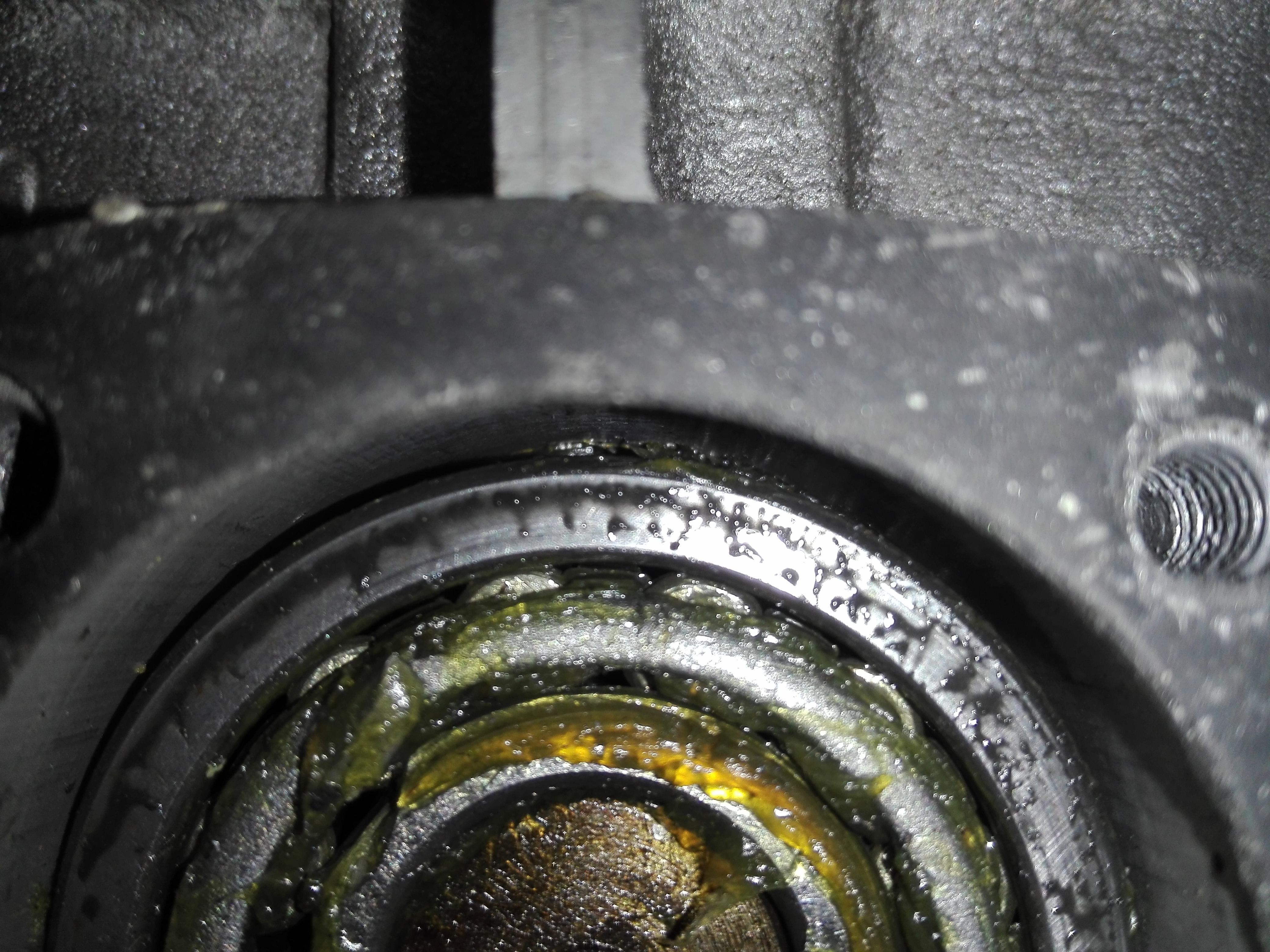

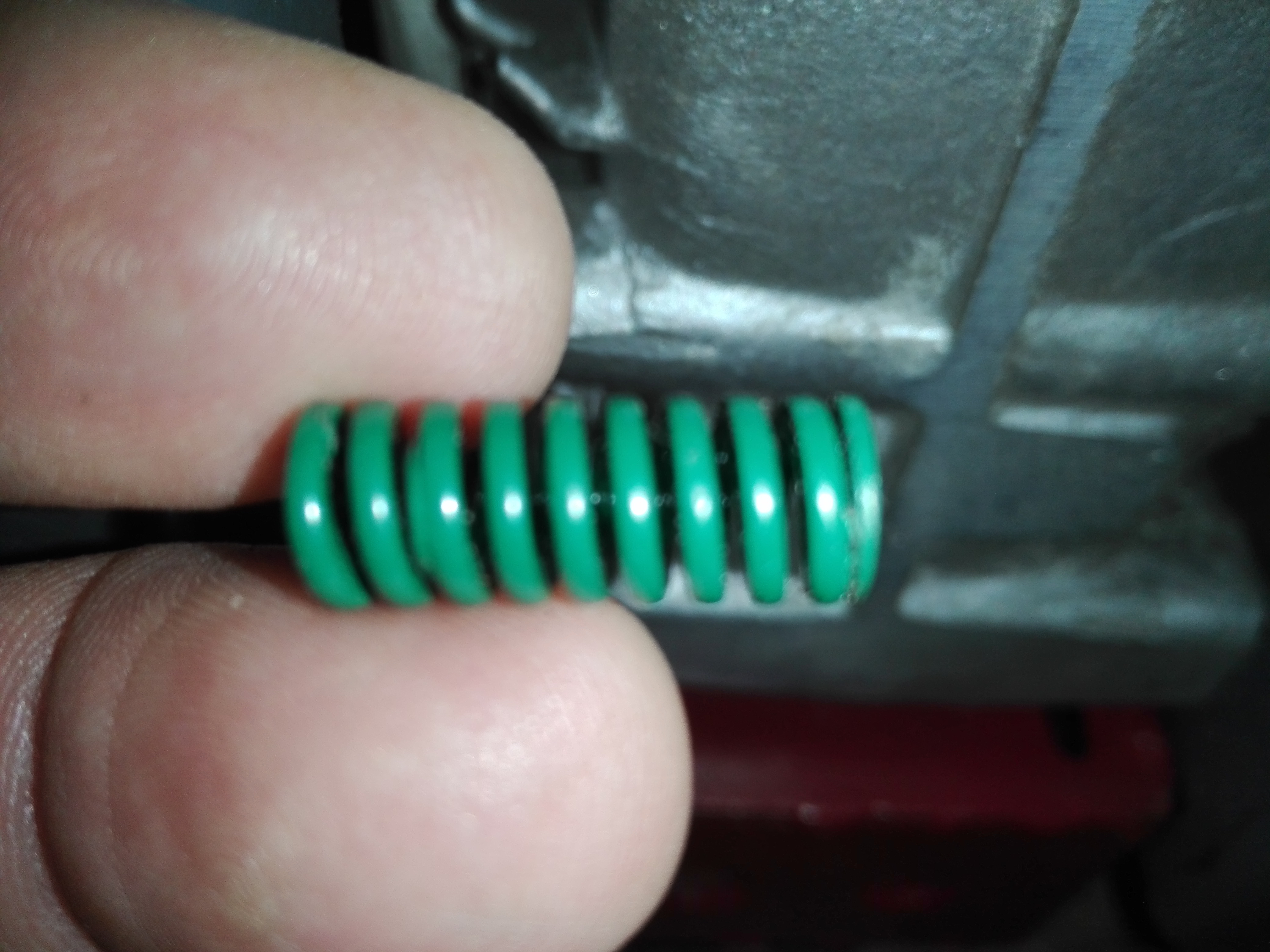

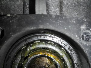

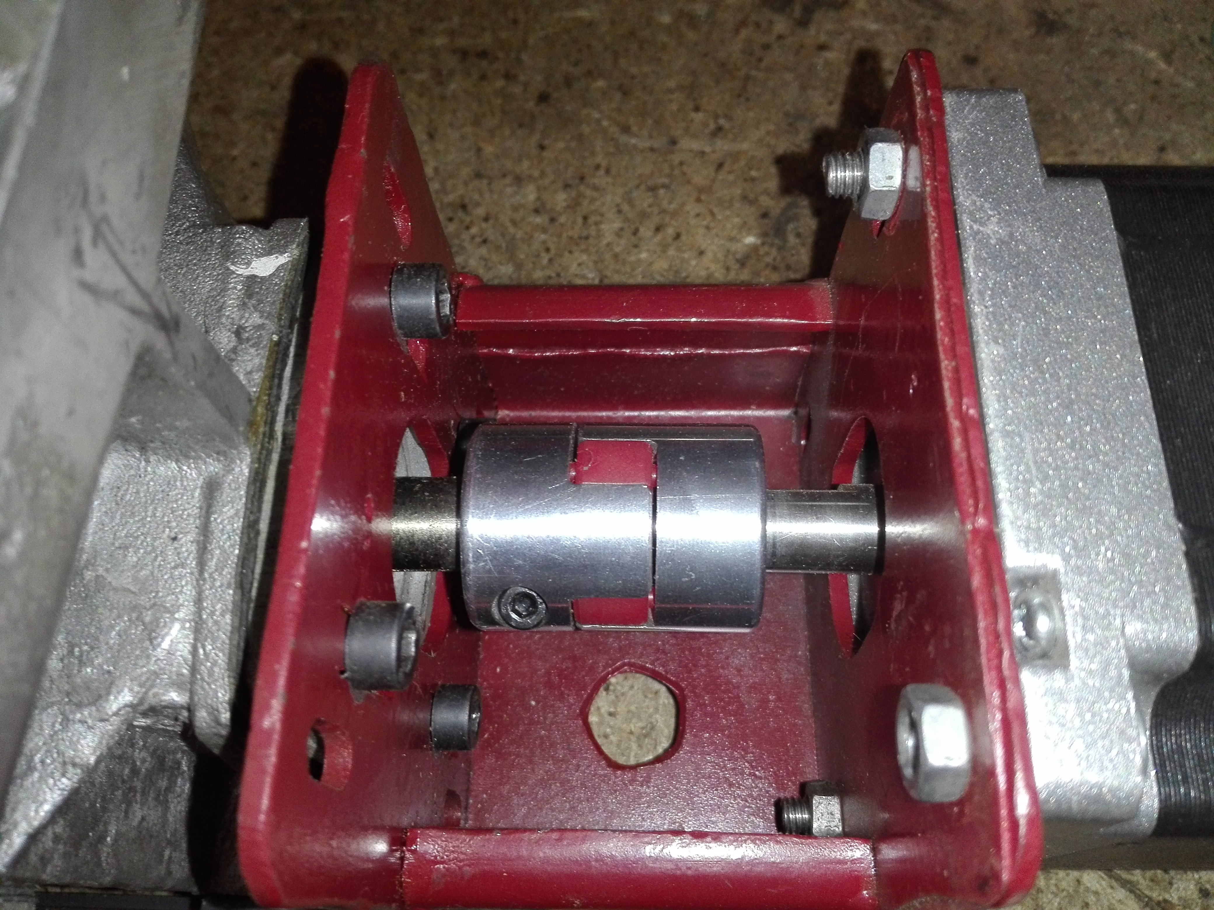

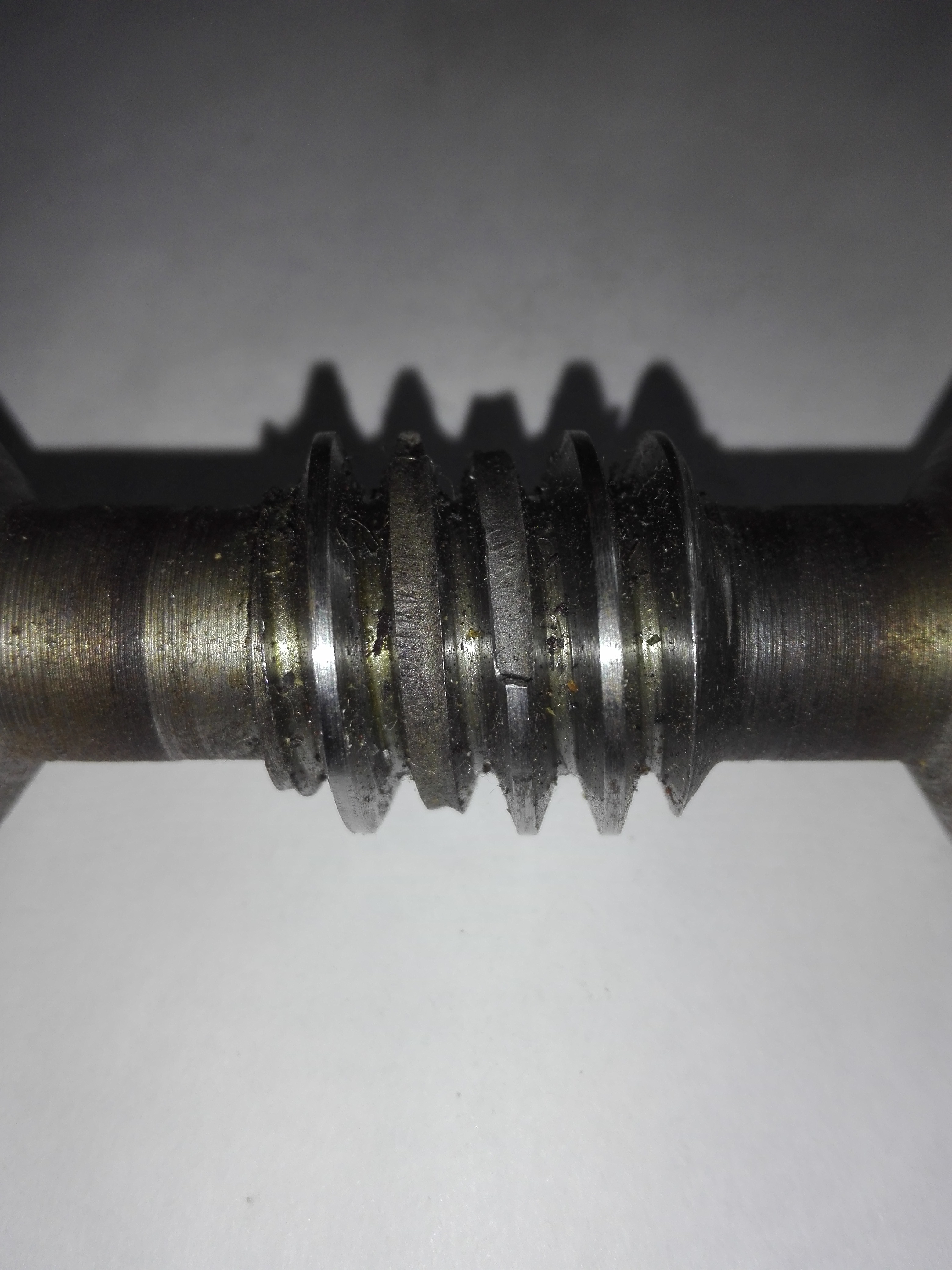

mikehv писал(а): Регулировка люфта делается поджимом ведущего вала
Поджимом червяка к шестерне ? тут сразу вылазит не соосность валов редуктора-шаговик,серва. Пробовал смещать червяк в одну сторону выломало зубья. Редуктор Ч-40. В итоге сделал поджимом червяка к шестерне. Пружину покупал тут
смещал червяк в одну сторону прокладками. (3224 просмотра) <a class='original' href='./download/file.php?id=168972&mode=view' target=_blank>Загрузить оригинал (2.63 МБ)</a>

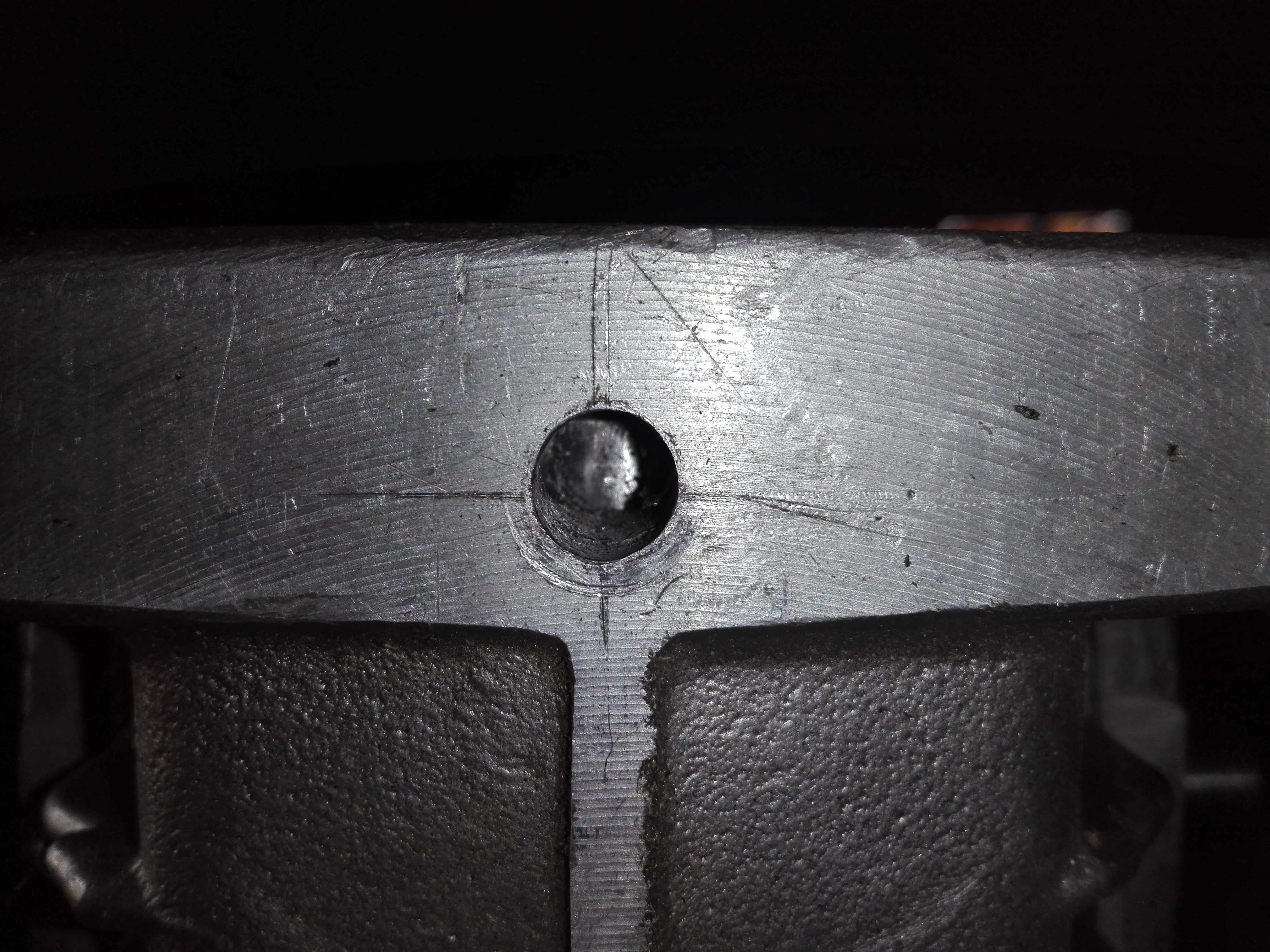

сделал смещение посадочного под подшипник на 2 мм в сторону шестерни для выборки люфта. (3219 просмотров) <a class='original' href='./download/file.php?id=168973&mode=view' target=_blank>Загрузить оригинал (3.8 МБ)</a>
на фото видно фрезеровал от середины посадочного (3219 просмотров) <a class='original' href='./download/file.php?id=168974&mode=view' target=_blank>Загрузить оригинал (5.46 МБ)</a>
для поджима подшипника с червяком (3219 просмотров) <a class='original' href='./download/file.php?id=168975&mode=view' target=_blank>Загрузить оригинал (4.04 МБ)</a>
стальная пружина для поджима подшипника (3219 просмотров) <a class='original' href='./download/file.php?id=168976&mode=view' target=_blank>Загрузить оригинал (2.75 МБ)</a>
сверху ставим планку с болтом М8 для поджима пружины (3219 просмотров) <a class='original' href='./download/file.php?id=168977&mode=view' target=_blank>Загрузить оригинал (3.07 МБ)</a>
что получилось (3219 просмотров) <a class='original' href='./download/file.php?id=168978&mode=view' target=_blank>Загрузить оригинал (4.53 МБ)</a>
что получилось

Посмотрел паспорт и не могу понять, каким образом выбирается люфт. Хотя в мануале что то про регулировку сказано.
Вроде червяк из 2- частей. Только что разглядел :) Регулируется за счет осевого смещения половинки червяка.
В картинках особо ничего интересного нет, но вдруг кому пригодится.

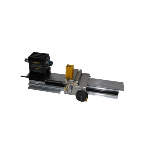

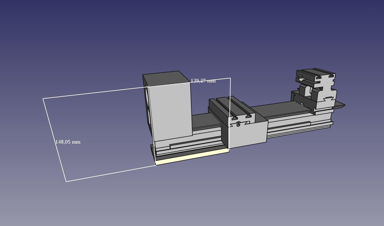

Есть потребность в небольшом токарном. Также хочется поворотную ось. Давно присматриваюсь к токарному малышу taig2. Цена около 20000 что сопоставимо с поворотками на ремне. Кажется его можно целиком уместить на станине моего станка - клиренс портала 160мм, высота тэйга около 150мм. С учетом высоты центров возможна обработка заготовок до 50-60мм. Приятный бонус - снял и у тебя обычный часовой токарный станок. Что думаете по данному вопросу? :thinking:
taig2.jpg (2995 просмотров) <a class='original' href='./download/file.php?id=169253&mode=view' target=_blank>Загрузить оригинал (15.94 КБ)</a>
taig.jpeg (2995 просмотров) <a class='original' href='./download/file.php?id=169254&mode=view' target=_blank>Загрузить оригинал (45.77 КБ)</a>
Re: 4 поворотная ось
Это надо тебе решать под свои задачи
Как по мне это не дотокарник и недоповоротка :)

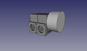

Предлагаю такую конструкцию:
Два червячных редуктора одеты на один выходной вал. А входы соеденены через зубчатый ремень, причем можно выставлять степень зажатия (выборки люфта). То есть менять угол установки одного колеса относительно входного вала.
Как то так...

Bender писал(а):Предлагаю такую конструкцию:
Как то так...
https://darxton.ru/catalog_item/redukto ... vigatelya/
Достаточно ли будет такого редуктора? Какие передаточные числа предпочтительно использовать?

pb.jpeg (2908 просмотров) <a class='original' href='./download/file.php?id=169259&mode=view' target=_blank>Загрузить оригинал (34.21 КБ)</a>
Верх и низ можно скрепить пластинами. Выходной вал с флянцем под патрон пропустить насквозь установив втулку между двумя редукторами и затянуть гайкой. Как быть с входными валами. На шпонках так же возможен люфт :thinking:
