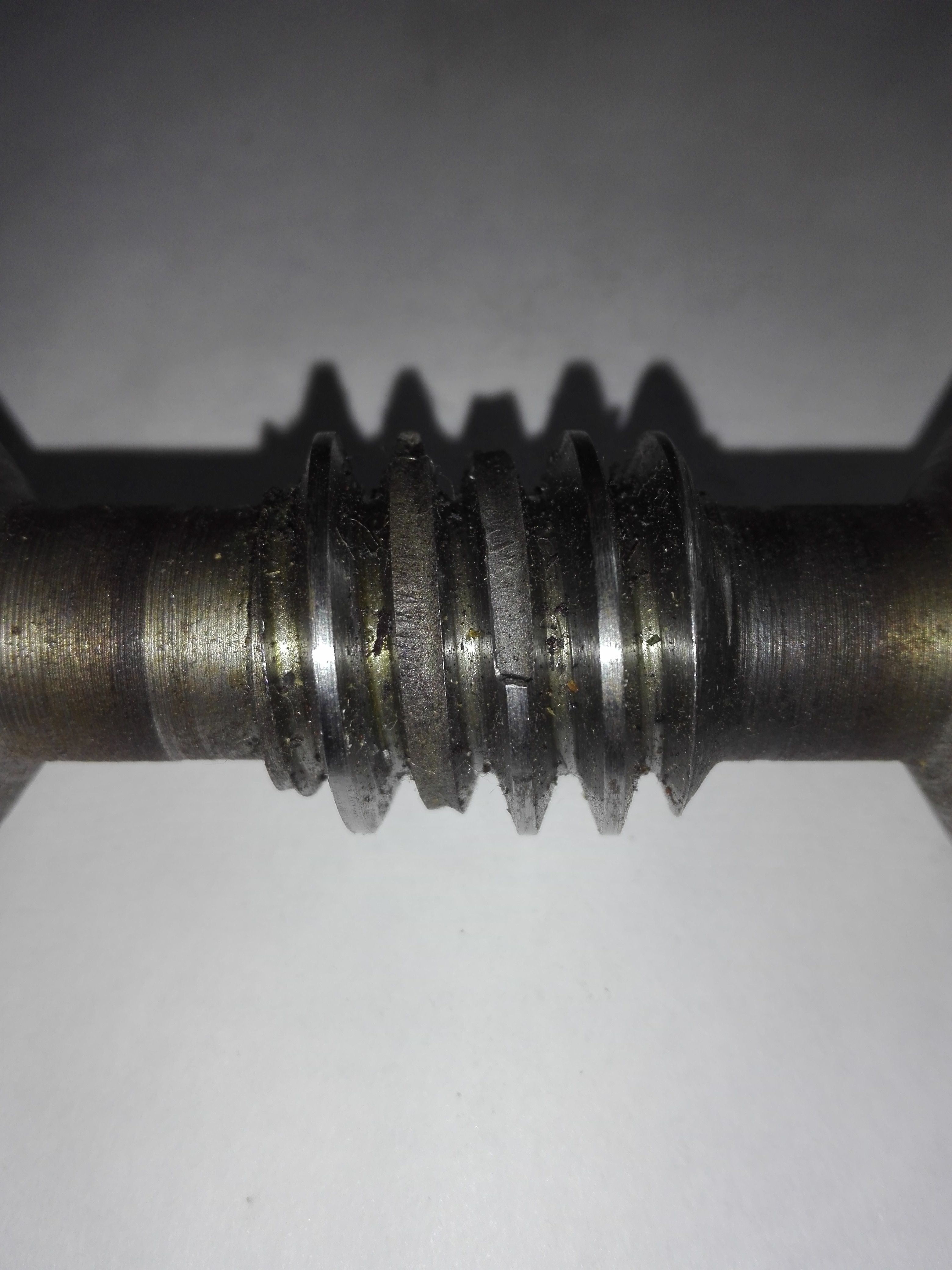

mikehv писал(а): Регулировка люфта делается поджимом ведущего вала
Поджимом червяка к шестерне ? тут сразу вылазит не соосность валов редуктора-шаговик,серва. Пробовал смещать червяк в одну сторону выломало зубья. Редуктор Ч-40. В итоге сделал поджимом червяка к шестерне. Пружину покупал тут
смещал червяк в одну сторону прокладками. (3424 просмотра) <a class='original' href='./download/file.php?id=168972&sid=2ffbdf5abab64bea0bb9fa538ab68327&mode=view' target=_blank>Загрузить оригинал (2.63 МБ)</a>
сделал смещение посадочного под подшипник на 2 мм в сторону шестерни для выборки люфта. (3419 просмотров) <a class='original' href='./download/file.php?id=168973&sid=2ffbdf5abab64bea0bb9fa538ab68327&mode=view' target=_blank>Загрузить оригинал (3.8 МБ)</a>
на фото видно фрезеровал от середины посадочного (3419 просмотров) <a class='original' href='./download/file.php?id=168974&sid=2ffbdf5abab64bea0bb9fa538ab68327&mode=view' target=_blank>Загрузить оригинал (5.46 МБ)</a>
для поджима подшипника с червяком (3419 просмотров) <a class='original' href='./download/file.php?id=168975&sid=2ffbdf5abab64bea0bb9fa538ab68327&mode=view' target=_blank>Загрузить оригинал (4.04 МБ)</a>
стальная пружина для поджима подшипника (3419 просмотров) <a class='original' href='./download/file.php?id=168976&sid=2ffbdf5abab64bea0bb9fa538ab68327&mode=view' target=_blank>Загрузить оригинал (2.75 МБ)</a>
сверху ставим планку с болтом М8 для поджима пружины (3419 просмотров) <a class='original' href='./download/file.php?id=168977&sid=2ffbdf5abab64bea0bb9fa538ab68327&mode=view' target=_blank>Загрузить оригинал (3.07 МБ)</a>
что получилось (3419 просмотров) <a class='original' href='./download/file.php?id=168978&sid=2ffbdf5abab64bea0bb9fa538ab68327&mode=view' target=_blank>Загрузить оригинал (4.53 МБ)</a>
что получилось

Посмотрел паспорт и не могу понять, каким образом выбирается люфт. Хотя в мануале что то про регулировку сказано.
Вроде червяк из 2- частей. Только что разглядел :) Регулируется за счет осевого смещения половинки червяка.
В картинках особо ничего интересного нет, но вдруг кому пригодится.
IMG_20190916_165816.jpg (3400 просмотров) <a class='original' href='./download/file.php?id=168979&sid=2ffbdf5abab64bea0bb9fa538ab68327&mode=view' target=_blank>Загрузить оригинал (2.84 МБ)</a>
IMG_20190916_165822.jpg (3400 просмотров) <a class='original' href='./download/file.php?id=168980&sid=2ffbdf5abab64bea0bb9fa538ab68327&mode=view' target=_blank>Загрузить оригинал (3.25 МБ)</a>
