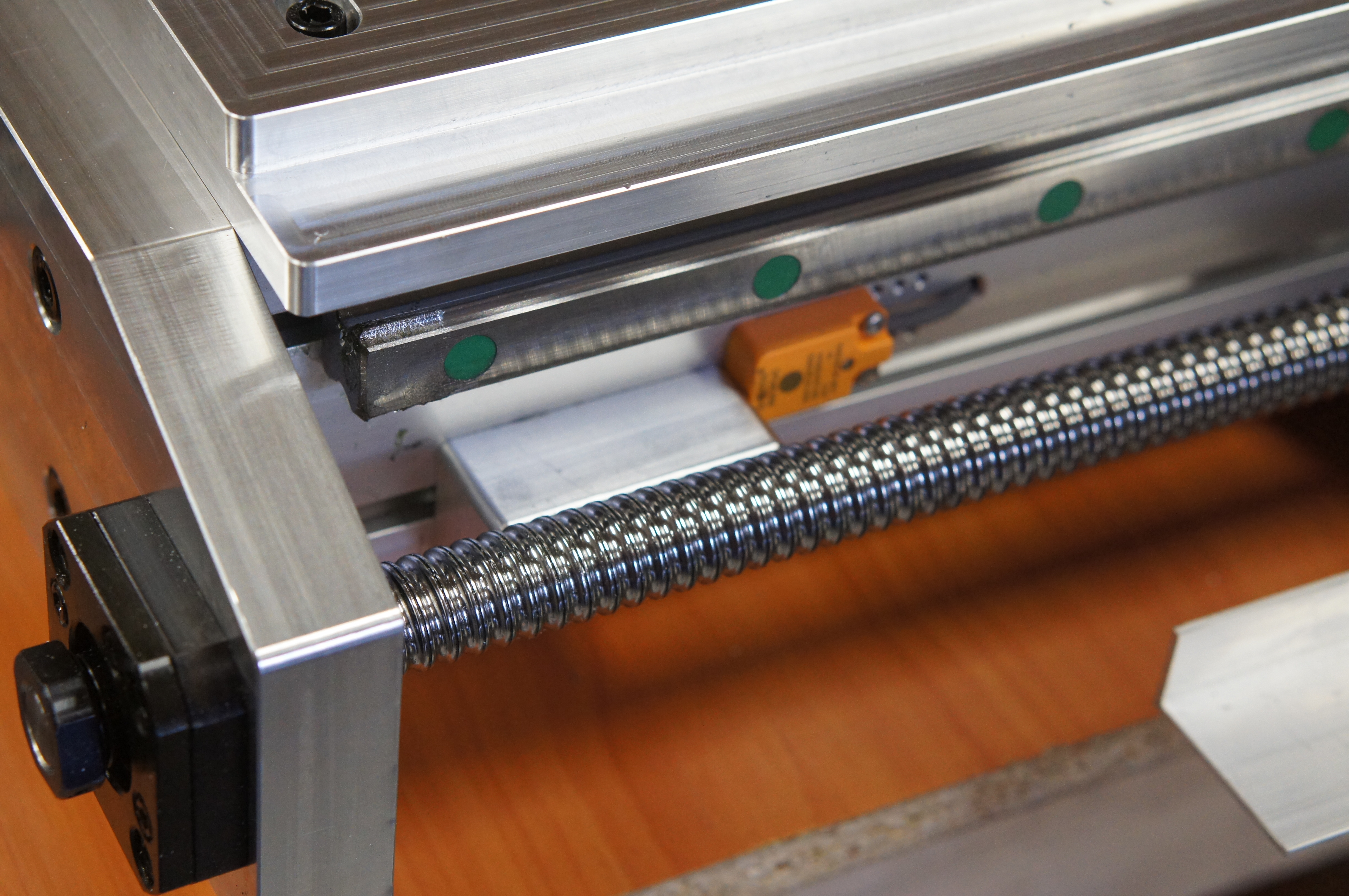

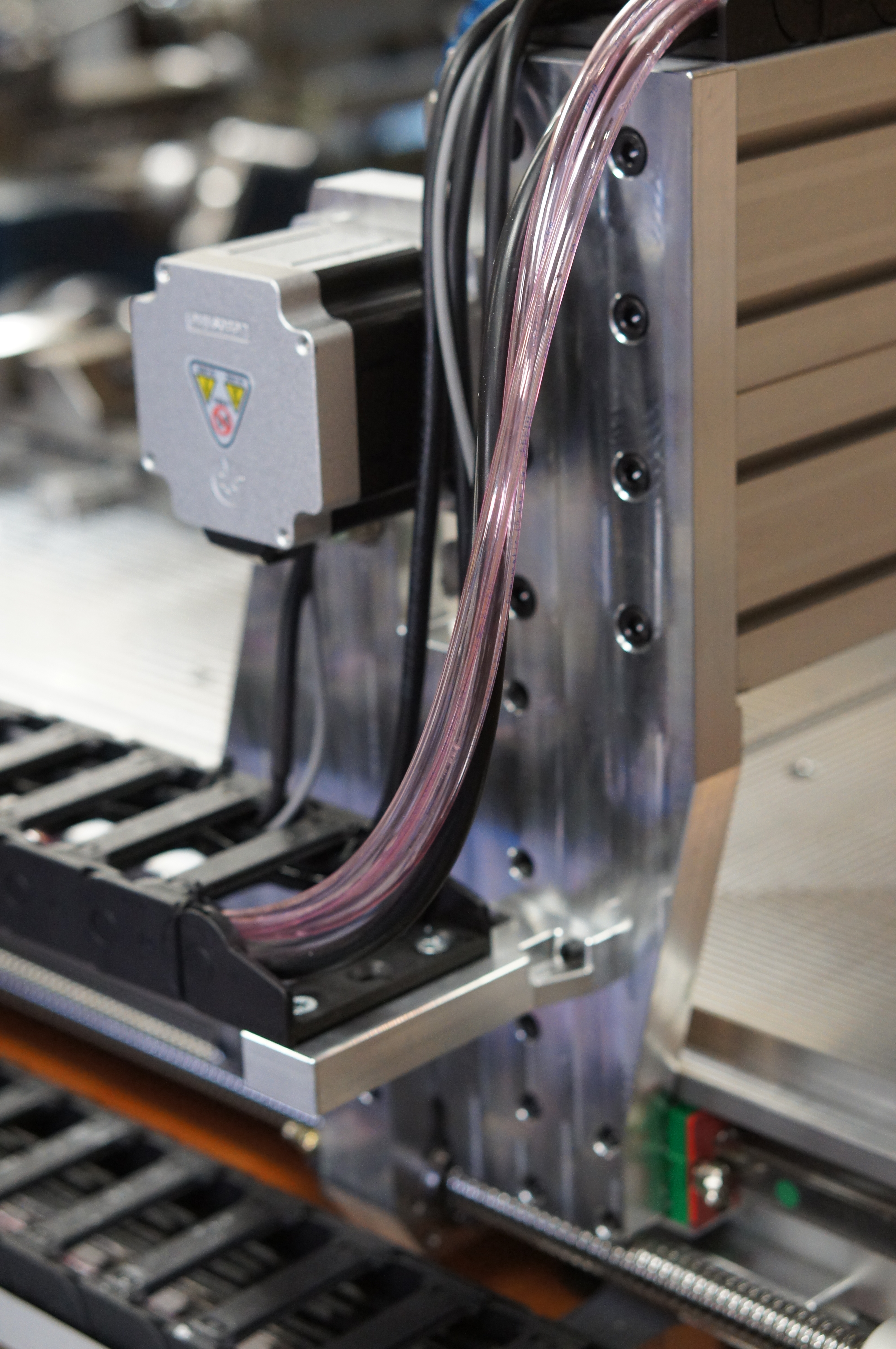

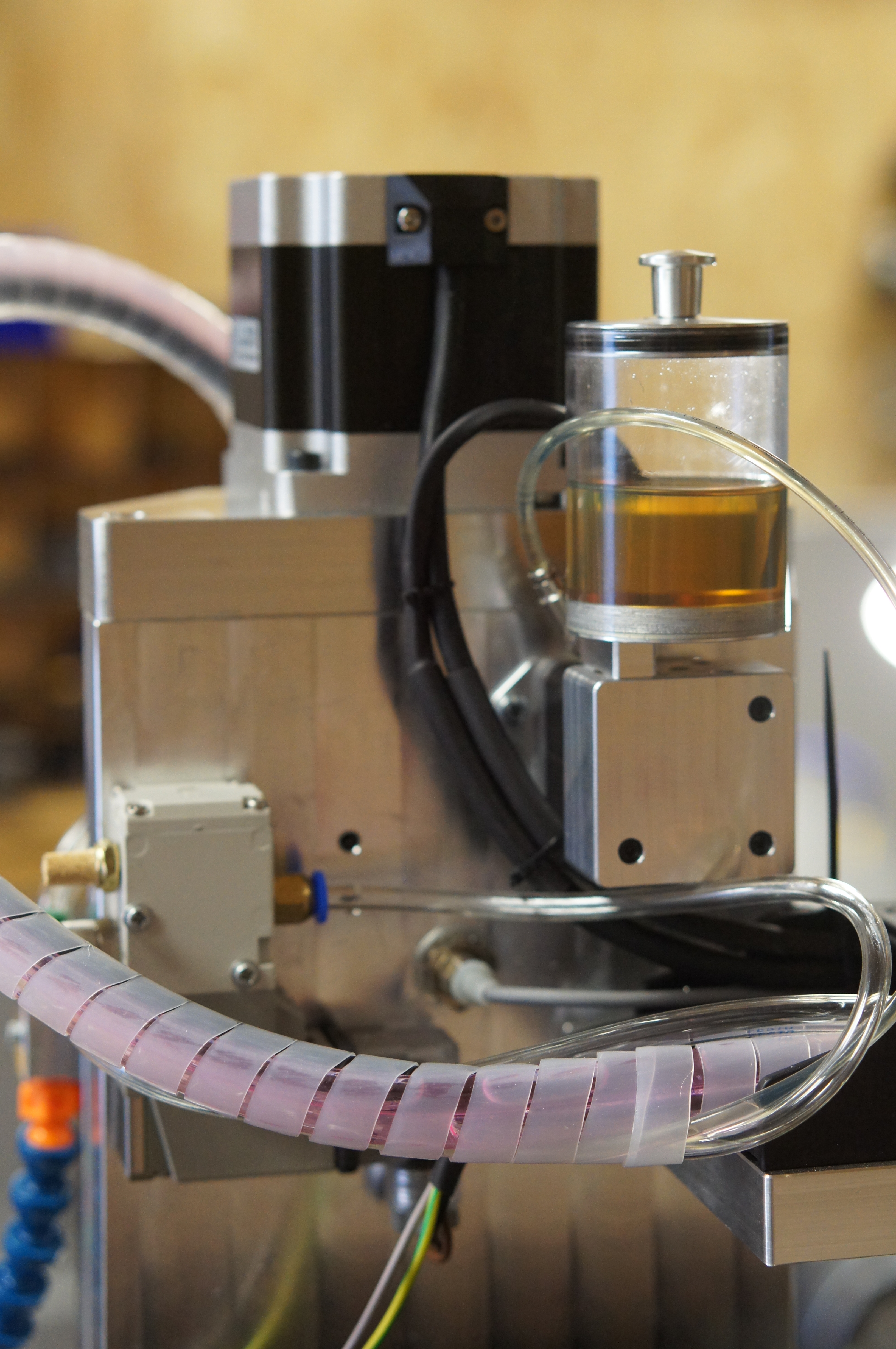

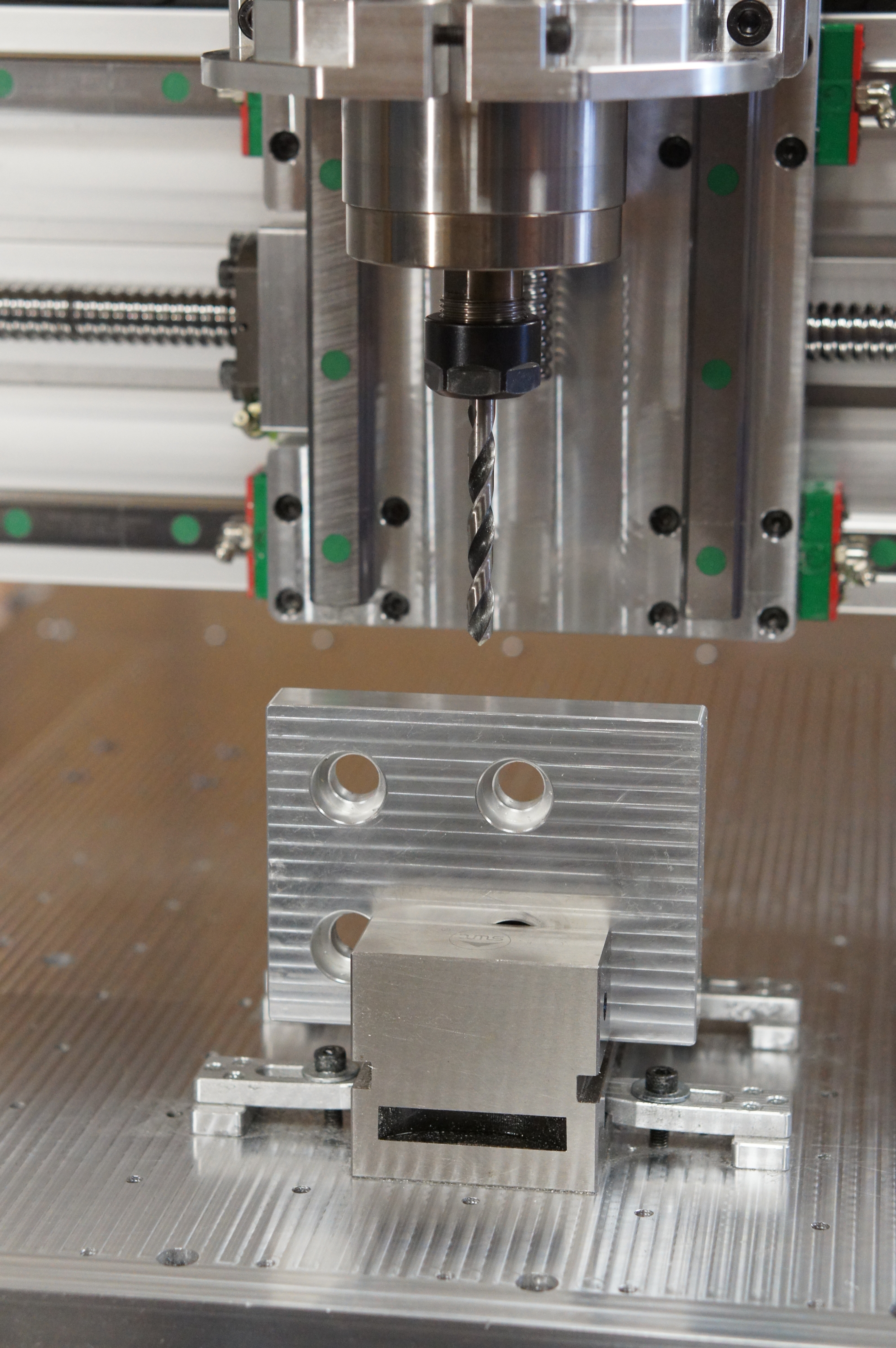

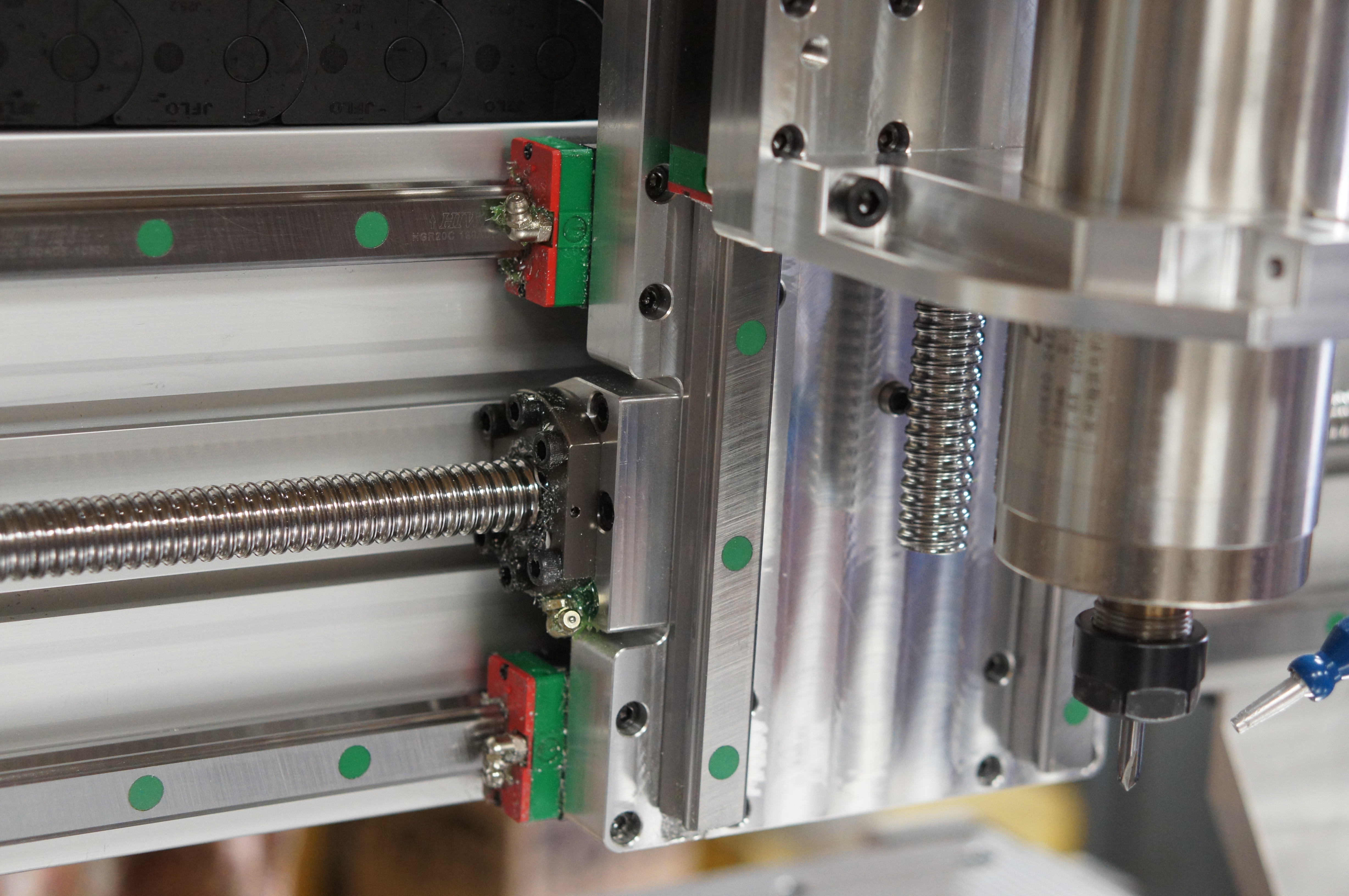

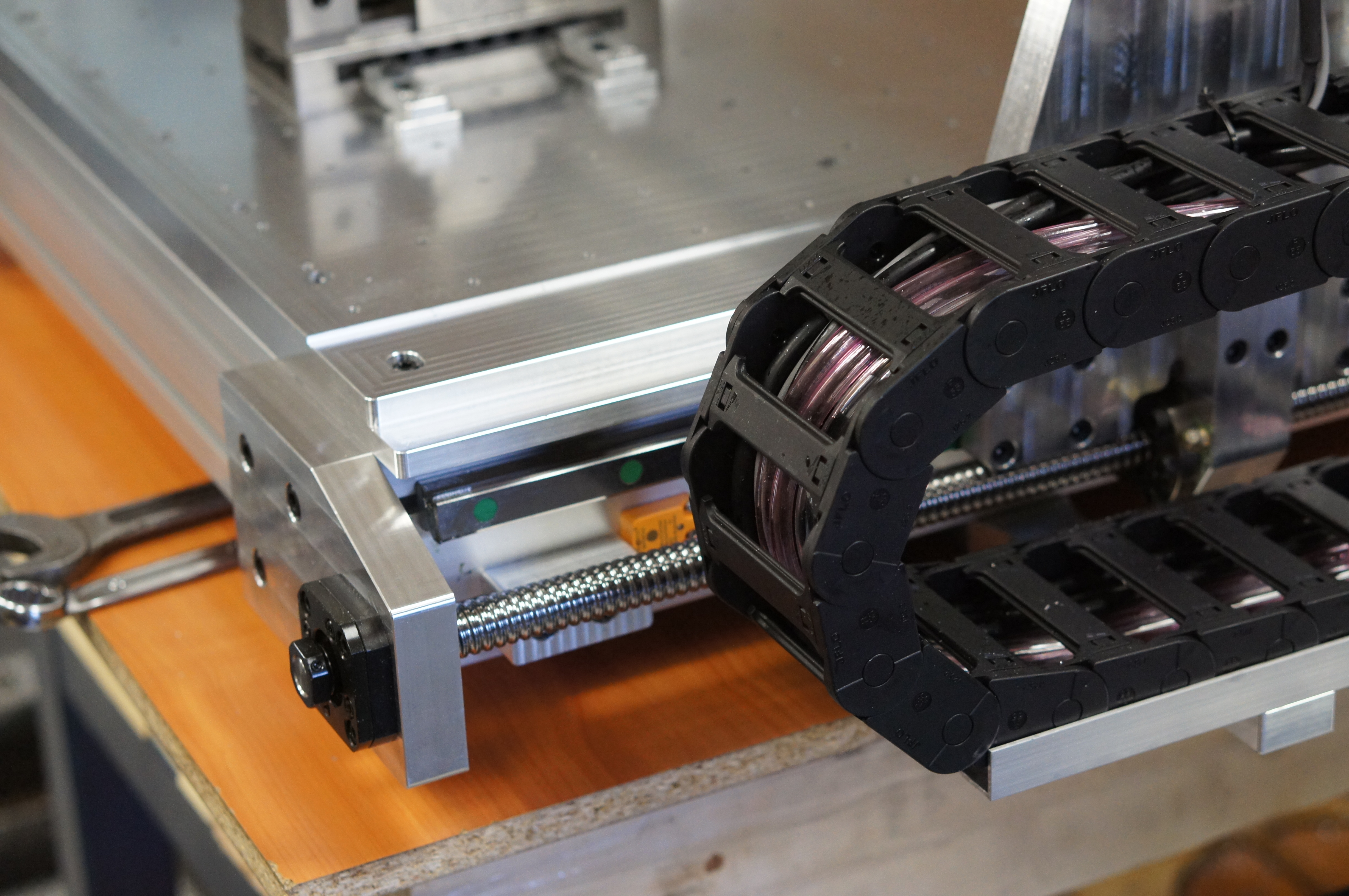

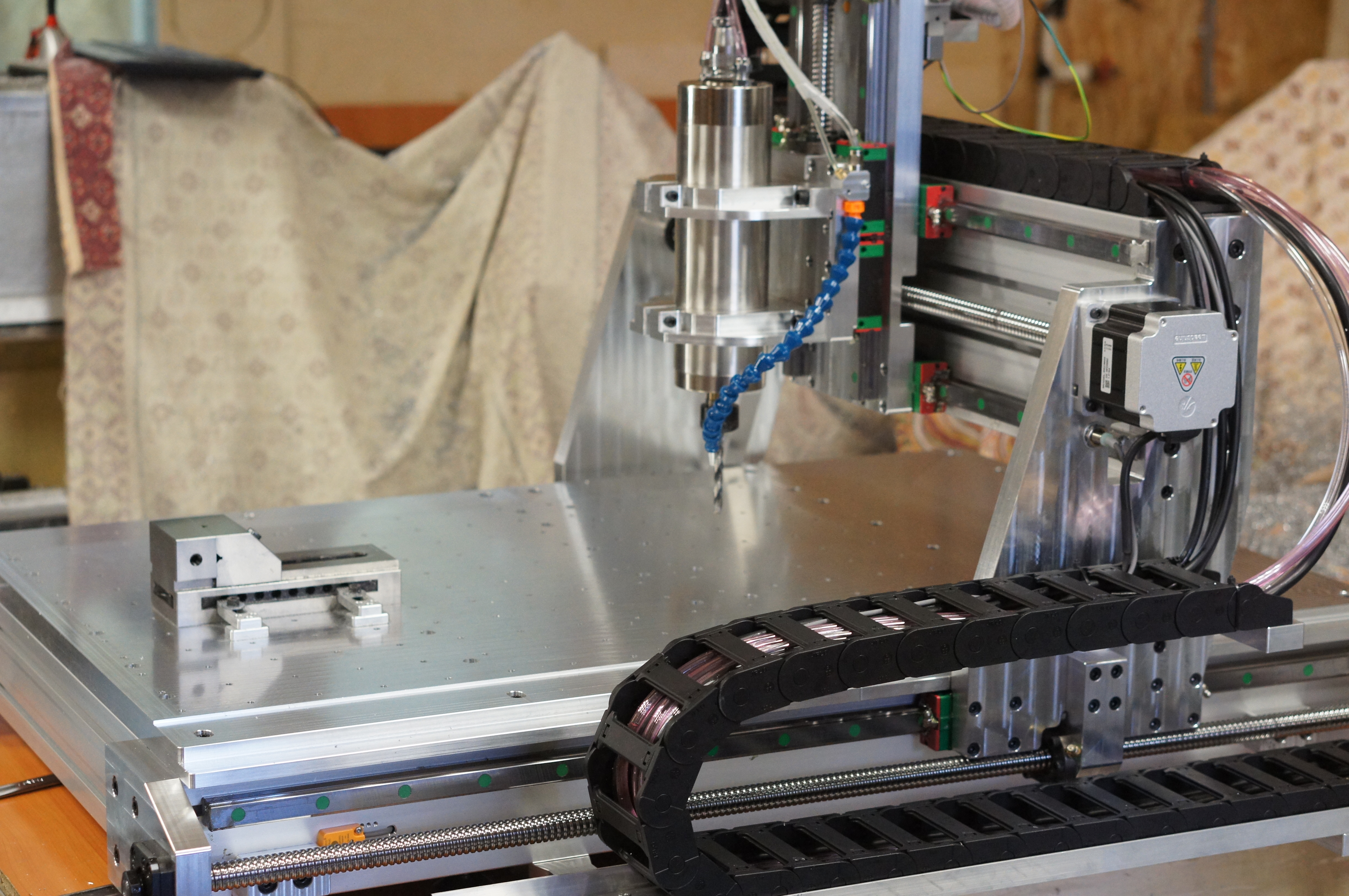

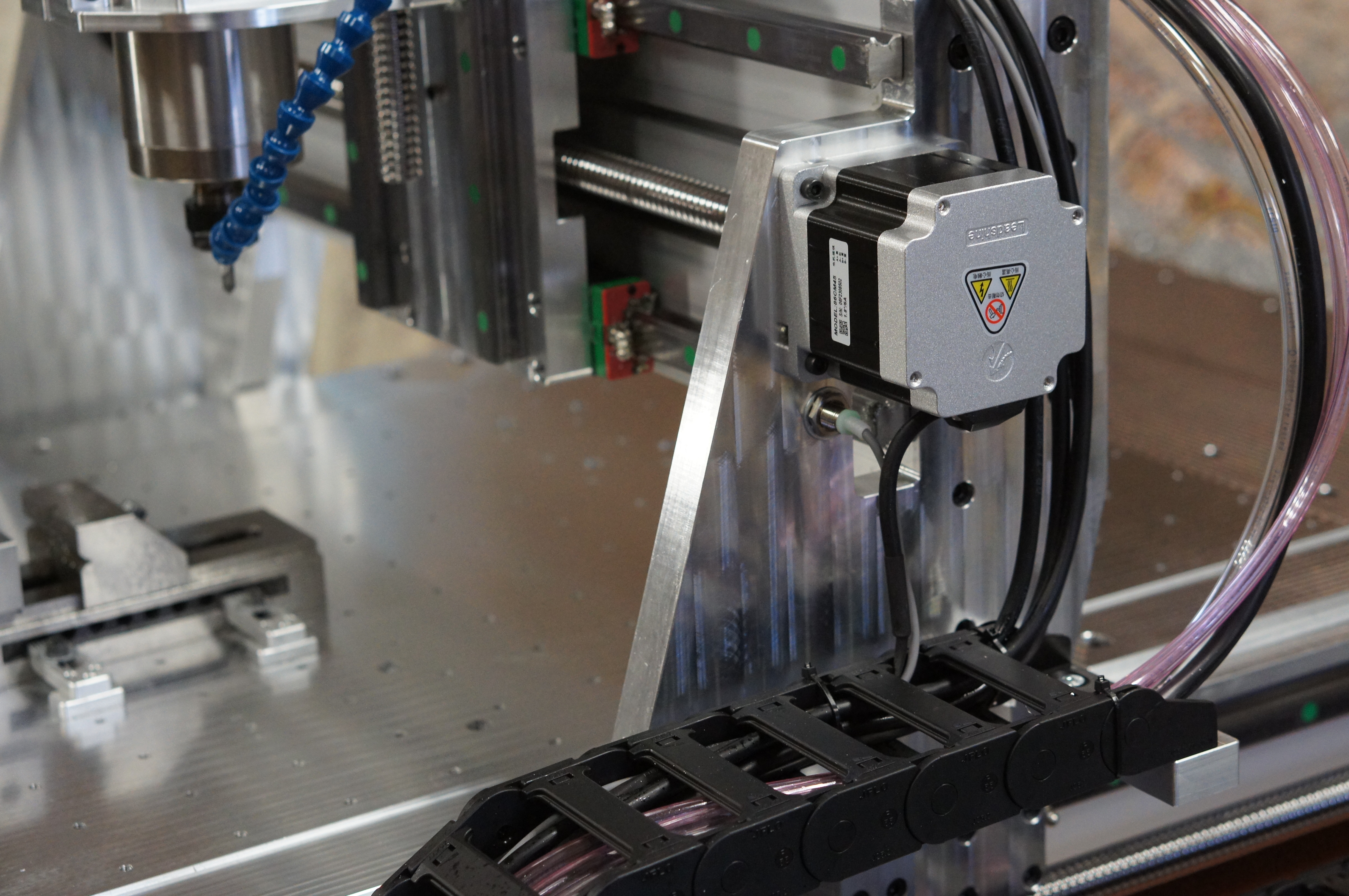

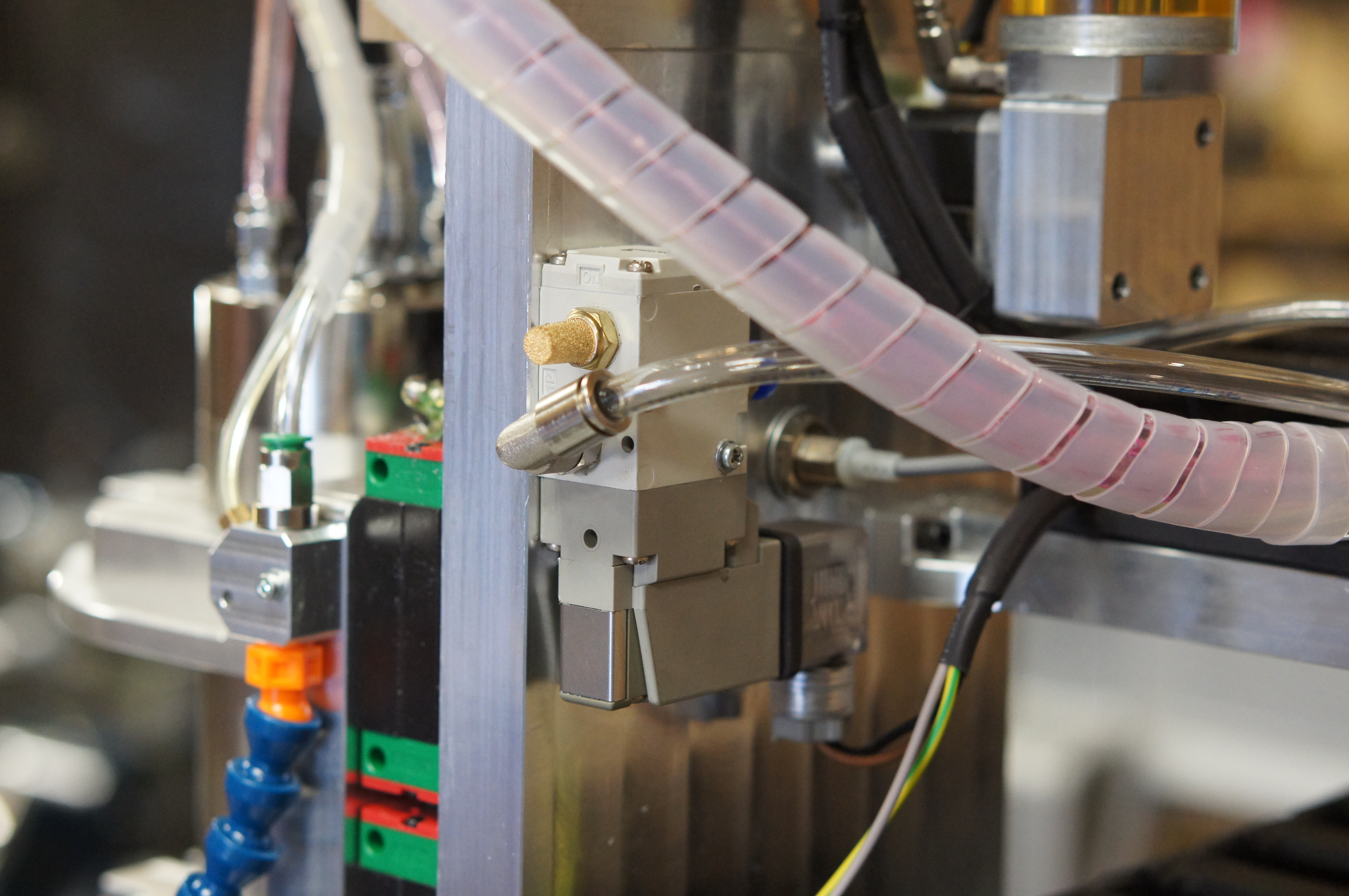

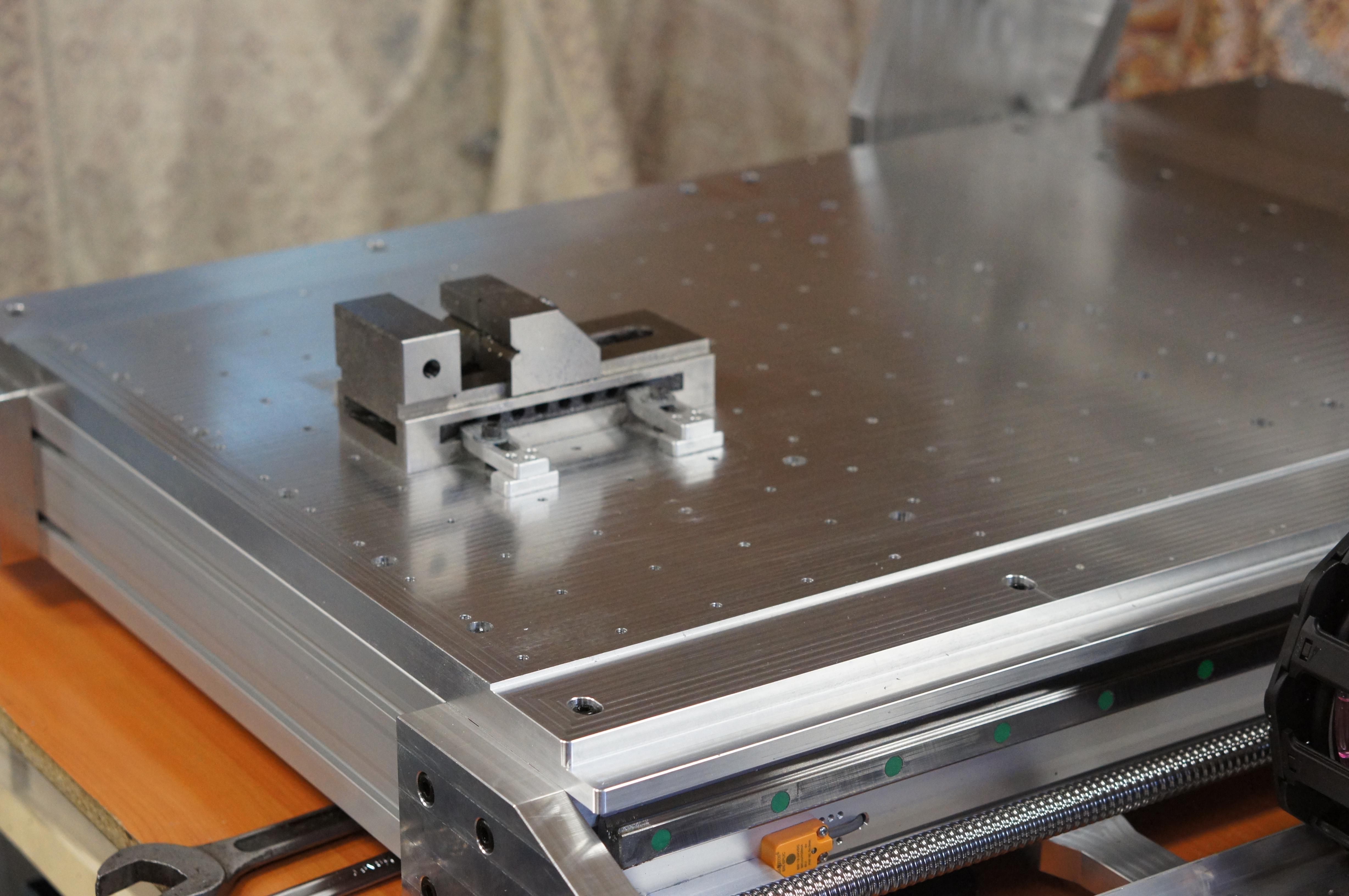

Сегодня еще один станочек из этой серии отправился к законному владельцу.
На этом станочке изменил тип и способ крепления датчиков по оси Х, теперь они не торчат и срабатывают на проход, так более правильно на мой взгляд.
Так же учел замечания Фрезерюги и увеличил ход по Z на 60 мм.
Остальное в принципе осталось без изменений....
Большое спасибо nik1 за доработанную систему MQL, теперь масло не пытается убежать из насоса в выключенном состоянии.

Umnik писал(а):Сегодня еще один станочек из этой серии
В следующих версиях, по просьбе трудящихся, можно вишенку на торт добавить? установить на винты (в том числе и на ось Z ) поддерживающие блоки с подшипником, чтобы винт не висел на моторе, только на муфте...
Re: Портальник по цветмету 450*750
Hugo, ты все никак не успокоишься :hehehe: общее число бомжеподобных станков уже наверно перевалило за сотню а безопорная схема досихпор никаких негативных последствий не обнаружено :D я думаю недалек тот день когда и другие производители повыкидывают лишние детали поскольку доллар растет и нужно на чемто экономить
Hugo
Сообщения: 1171
Репутация: 303
Сообщение Hugo »
frezeryga писал(а):Hugo, ты все никак не успокоишься :hehehe: общее число бомжеподобных станков уже наверно перевалило за сотню а безопорная схема досихпор никаких негативных последствий не обнаружено :D я думаю недалек тот день когда и другие производители повыкидывают лишние детали поскольку доллар растет и нужно на чемто экономить
Фрезерюга, там экономия "3 копейки" получается... идеально сделать винт за нормальные вменяемые деньги тоже нереально, всё равно биение какая-нибудь соточка будет + винт под своим весом может провисать и вибрация от винта, даже может быть глазом незаметная, она влияет на подшипники мотора и не распределяется в станину через упорный блок. Это моё мнение я останусь при нём. Умник, качественно делают станок, приятно посмотреть, но если бы я заказал станок, я добавил бы требования по установке таких блоков... по-другому бы не купил, поэтому написал, чтобы никто не докопался... я бы поставил такие блоки, хуже это не будет в любом случае, а только лучше и так как стоимость станка недешевая, то стоимость этих блоков вообще мизер, а для клиента это будет дополнительным преимуществом...
