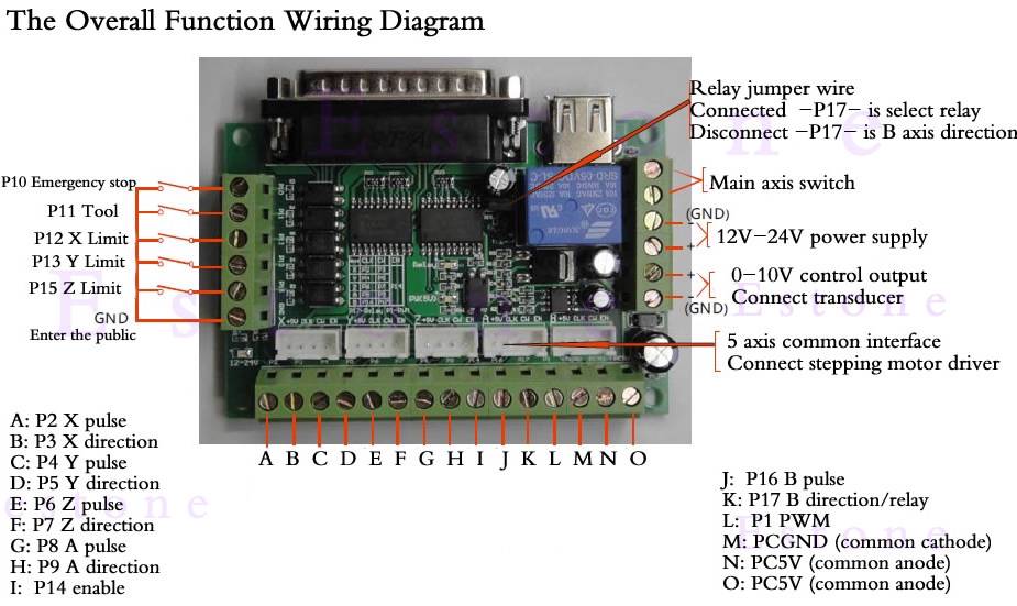

Hugo писал(а): какую будешь брать к контроллеру плату развязки?
У меня есть китайская, подключал работает хорошо. Хочу подключить MPG благо входов-выходов много заказал две таких и нужно самому делать кабель у себя такой как нужен не нашел заказал CAT6A RJ45 и купил 10м кабеля.
У меня есть китайская, подключал работает хорошо. Хочу подключить MPG благо входов-выходов много заказал дветаких и нужно самому делать кабель у себя такой как нужен не нашел заказал две такие CAT6A RJ45 и купил 10м кабеля.

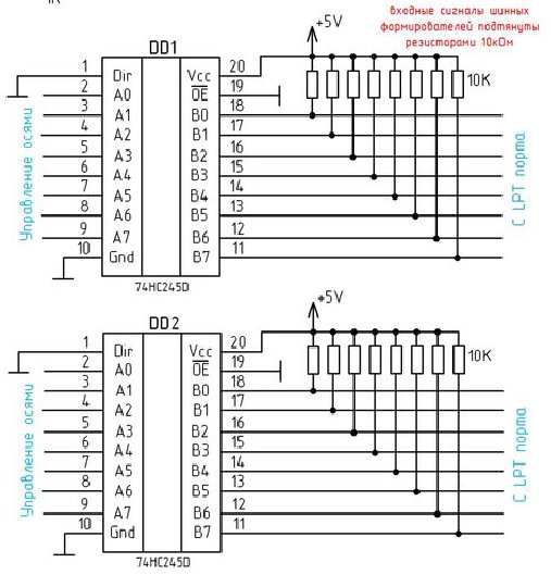

Я сам не электронщик , но про эту плату слышал что самая дешёвка..., такому хорошему контроллеру - может есть смысл что-то получше приобрести?

Hugo писал(а): про эту плату слышал что самая дешёвка

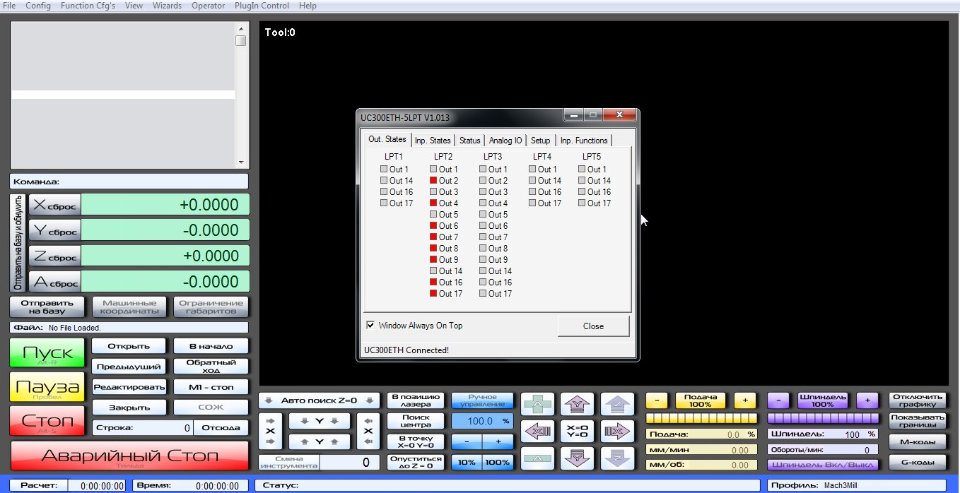

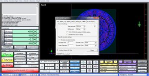

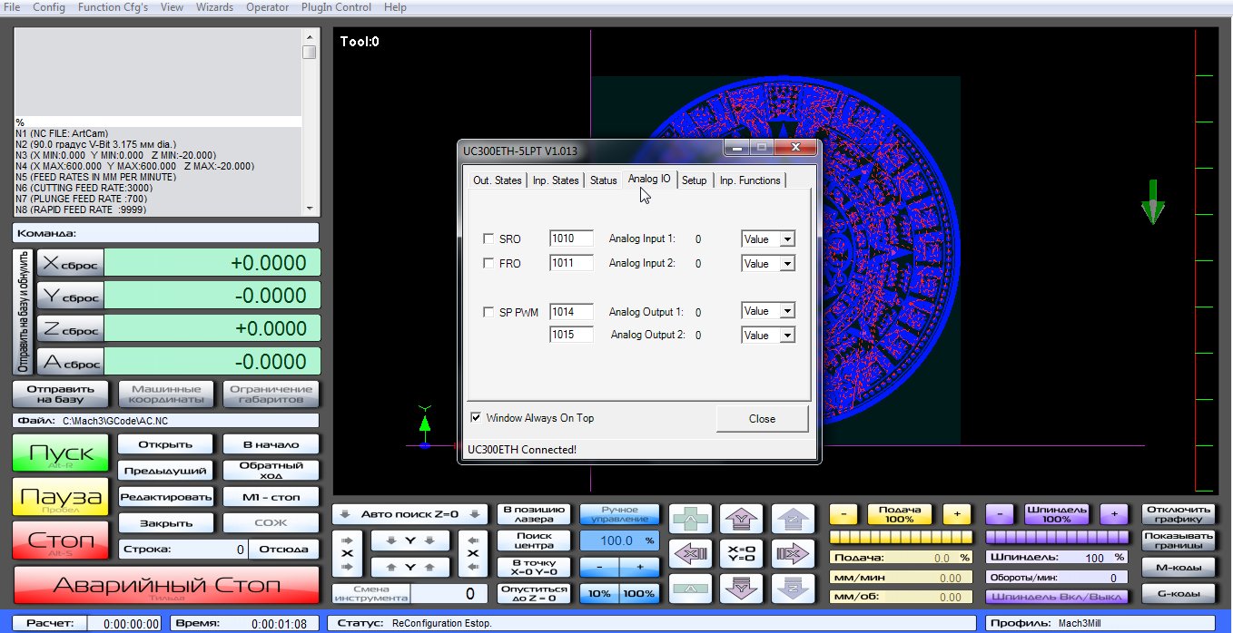

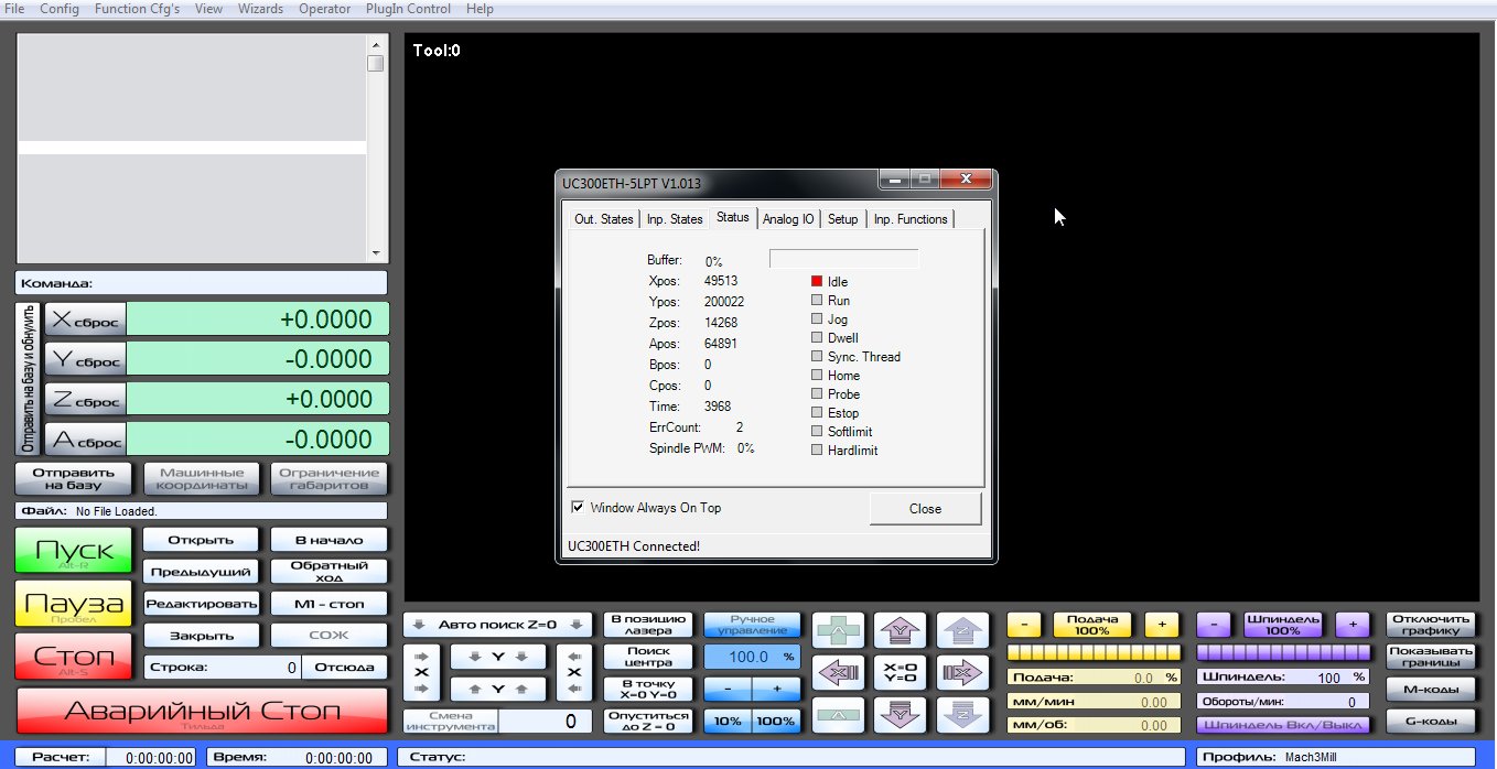

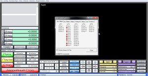

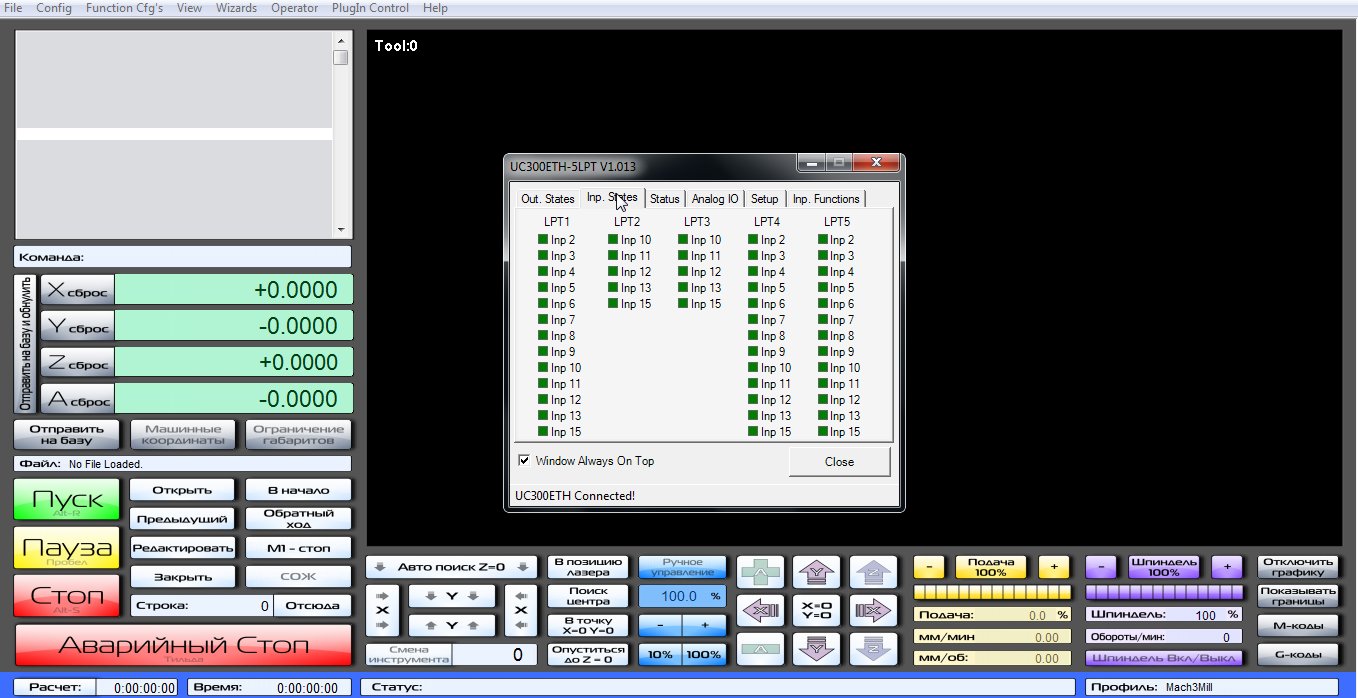

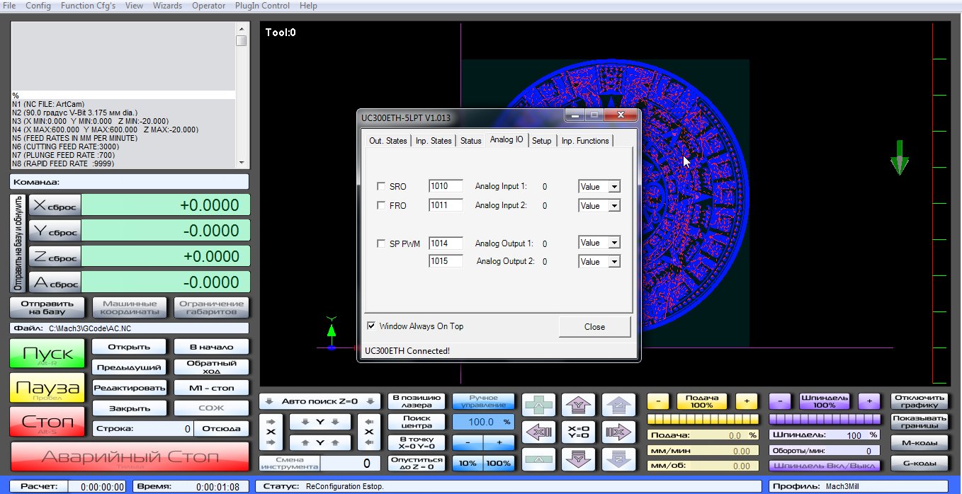

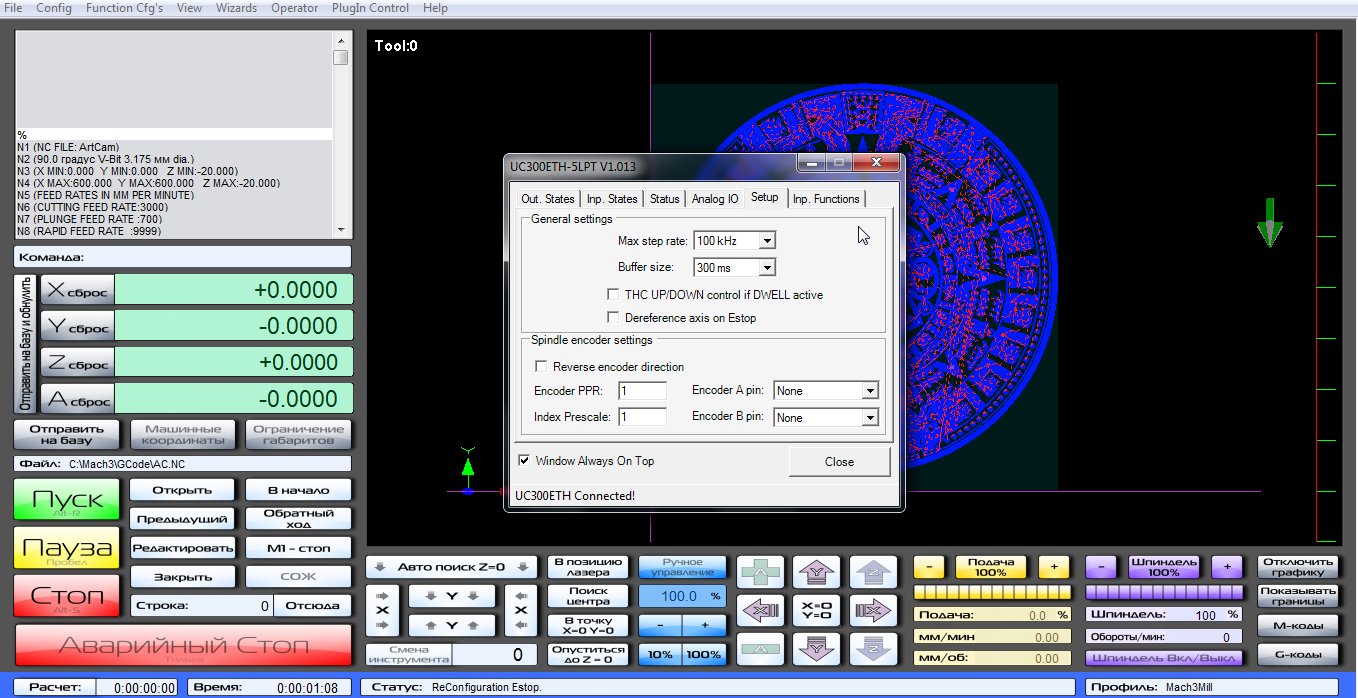

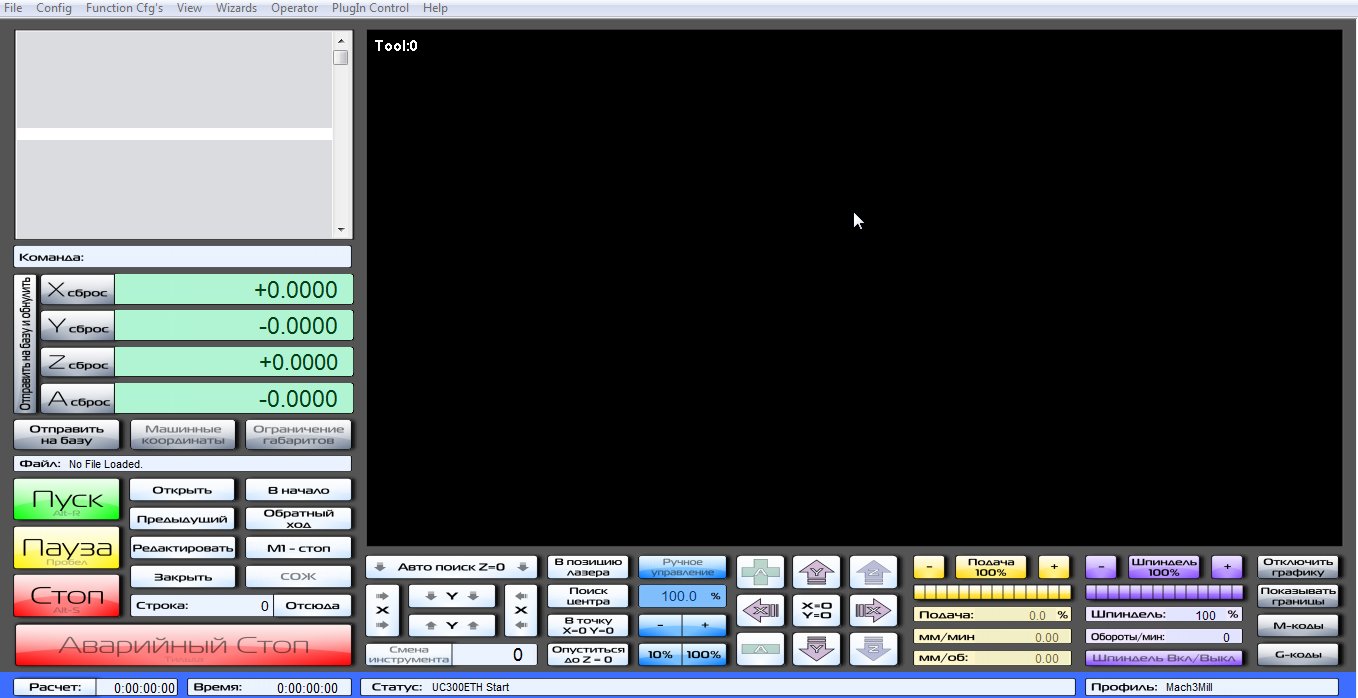

Я пробовал и с Мач3 и UCCNC обе работают хорошо не глючат связь не теряется винда 7/64

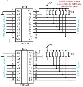

Я с этой платы буду использовать только оси там две микросхемы 74HC245D (Восьмиканальный двунаправленный приемопередатчик с тремя состояниями на выходе)
d.jpg (3259 просмотров) <a class='original' href='./download/file.php?id=172177&mode=view' target=_blank>Загрузить оригинал (58.25 КБ)</a>
Mach3 (3256 просмотров) <a class='original' href='./download/file.php?id=172178&mode=view' target=_blank>Загрузить оригинал (131.3 КБ)</a>
Mach3
