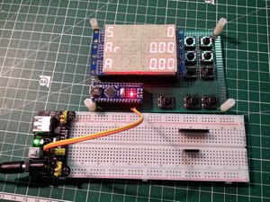

Ребят.
Что с чипмейкером? Кто-то в курсе? И на долго ли?
А то я собрался собирать УЦИ на Ардуино (модификация от Олег.А) и штангелях а там уже второй день какие-то тех. работы.
Электроника приехала и на этом всё остановилось...
Дома сам, заняться особо не чем и думал полезно провести время.

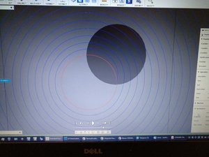

Привет.
Ломаю голову, в чём может быть причина звука "тррр" и лесенки при обработке на видео:
https://www.youtube.com/watch?v=0fTB7oBvuUo
На нескольких деталях происходит всегда в одном, первом квадранте.
Если посмотреть на траекторию (adaptive cleaning в fusion):
IMG_20190116_194743.jpg (2259 просмотров) <a class='original' href='./download/file.php?id=154718&mode=view' target=_blank>Загрузить оригинал (4.83 МБ)</a>
то видно, что в этом месте происходит "раскручивание" спирали, радиус окружности увеличивается за три или четыре шажка на величину 0.6 (это параметр в adaptive cleaning, возможно, в мм).
Раньше такого вроде бы не было. Но раньше я фрезеровал двухзаходной фрезой, а здесь обработка трёхзаходной (китайская ceramei ale345, мне понравилась). Входит в резонанс?
Или же причину в проблемах в механике искать?

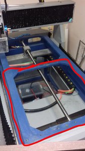

А вот ещё видео-вопрос.
Готовлю оснастку для детали. Выровнял стол (пвх), положил кусок д16т 200х300х10, делаю выборку кармана глубиной 2 мм. В итоге, получаю что на видео, "горб" в центре детали на 2 десятки:
https://www.youtube.com/watch?v=x_GZ5Dh249I
Почему?
Бди! (с) Козьма Прутков
Re: "Дабы не создавать отдельную тему ради одного вопроса" и
Что значит "положил"?..
А если перевернуть?..
шпиндель
Сообщения: 1696
Репутация: 901
Откуда: Бологое
Сообщение шпиндель »
cncmybox писал(а):Почему?
судя по видео, фрезеровка была от центра и по спирали..вот и выгнуло в центре...напряг материала

UAVpilot писал(а):Что значит "положил"?..
"Положил" - приклеил скотч 3М 3434, намазал скотч цианакрилатом и приклеил к столу (под гнётом).
Ну блин, не знаю. Какое видео не посмотришь, люди просто кладут кусок, прижимают болтиками/шайбочками и фигачат нормальные детальки, никакого "напряга"...
Впрочем, эту напасть удалось конкретизировать, что ли. Этот же кусок из видео прямо по-месту прикрутил саморезами к столу (восемь по периметру и два по осевой линии). Ещё раз выбрал это карман. В итоге - перепад от центра к краям не более 5 соток.
Вырисовывается, что для нормальной работы с алюминием придётся менять стол. Сейчас это кусок ламинированой фанеры 24 мм, лежащий на поперечинах чугунного основания. Видимо, для её жесткости "пролет" между поперечин слишком велик - при надавливании на середину заготовки из видео пальцем, поверхность "играла" на примерно те же 5 соток...

cncmybox писал(а):Ну блин, не знаю. Какое видео не посмотришь, люди просто кладут кусок, прижимают болтиками/шайбочками и фигачат нормальные детальки, никакого "напряга"...
надо учиться у лучших...Фрезерюга не зря клеит а не прикручивает
cncmybox
Сообщения: 305
Репутация: -19
Сообщение cncmybox »
вопрос не в способе крепления, прикручивать или приклеивать, а в причине "гуляния" размеров. как писал, видимо, дело в "мягком" столе

cncmybox
Сообщения: 305
Репутация: -19
у меня пока ни питбулей, ни прихватов, ни центроискателя нет. всё как-то "на коленке". и даже одну деталь с переворотом, чтобы в размеры "попасть", приходится через кондуктор делать.
а что касается "проминающегося" стола, если я на место красного квадрата на фото положу Д16т толщиной миллиметров 30 (450х500 кусок примерно будет), хватит ли "жёсткости" обрабатывать алюминий без "горбов" из видео?
