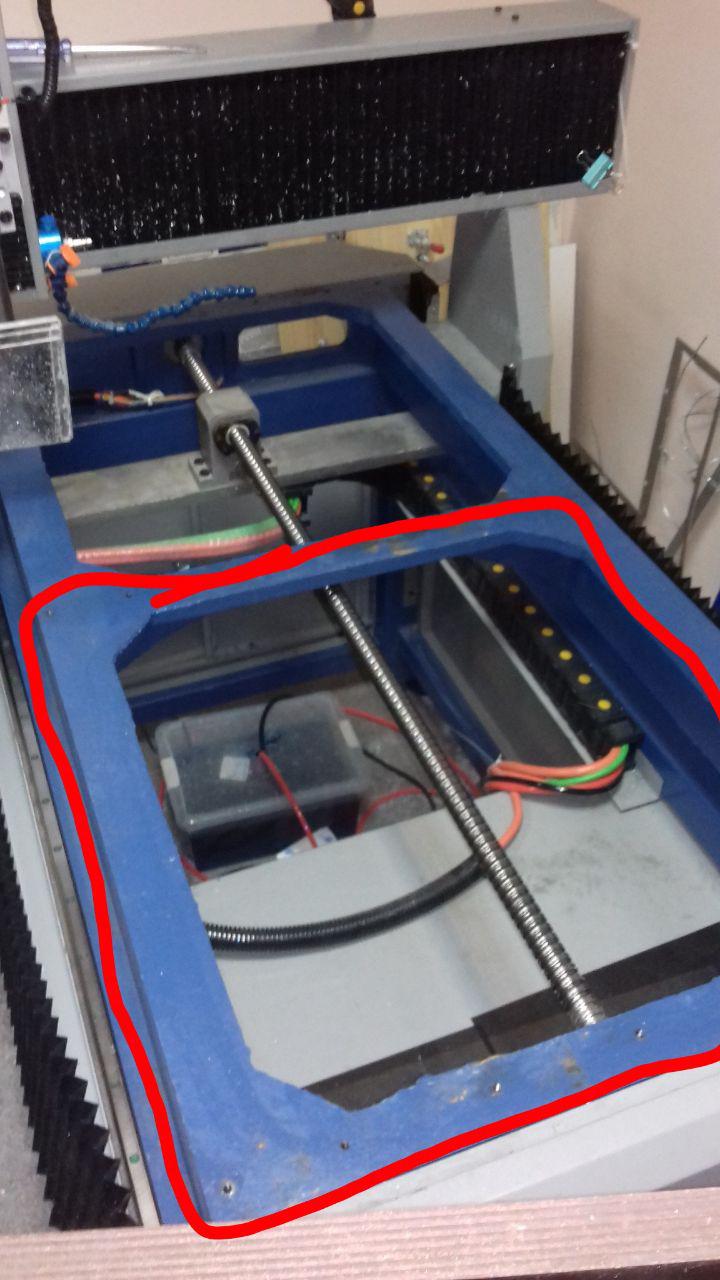

А вот ещё видео-вопрос.
Готовлю оснастку для детали. Выровнял стол (пвх), положил кусок д16т 200х300х10, делаю выборку кармана глубиной 2 мм. В итоге, получаю что на видео, "горб" в центре детали на 2 десятки:
https://www.youtube.com/watch?v=x_GZ5Dh249I
Почему?
Бди! (с) Козьма Прутков

cncmybox писал(а):Почему?
судя по видео, фрезеровка была от центра и по спирали..вот и выгнуло в центре...напряг материала

UAVpilot писал(а):Что значит "положил"?..
А если перевернуть?..
"Положил" - приклеил скотч 3М 3434, намазал скотч цианакрилатом и приклеил к столу (под гнётом).
Ну блин, не знаю. Какое видео не посмотришь, люди просто кладут кусок, прижимают болтиками/шайбочками и фигачат нормальные детальки, никакого "напряга"...
Впрочем, эту напасть удалось конкретизировать, что ли. Этот же кусок из видео прямо по-месту прикрутил саморезами к столу (восемь по периметру и два по осевой линии). Ещё раз выбрал это карман. В итоге - перепад от центра к краям не более 5 соток.
Вырисовывается, что для нормальной работы с алюминием придётся менять стол. Сейчас это кусок ламинированой фанеры 24 мм, лежащий на поперечинах чугунного основания. Видимо, для её жесткости "пролет" между поперечин слишком велик - при надавливании на середину заготовки из видео пальцем, поверхность "играла" на примерно те же 5 соток...

cncmybox писал(а):Ну блин, не знаю. Какое видео не посмотришь, люди просто кладут кусок, прижимают болтиками/шайбочками и фигачат нормальные детальки, никакого "напряга"...
надо учиться у лучших...Фрезерюга не зря клеит а не прикручивает
вопрос не в способе крепления, прикручивать или приклеивать, а в причине "гуляния" размеров. как писал, видимо, дело в "мягком" столе

Сообщение Smlua »
Приклеивание - шикарный способ когда заготовка по толщине в размер, сам пользуюсь скотчем и клеем, но все таки нужно режимы скидывать немного. для одной детальки не критично, когда много и нужно очень много выдрать из них - на скотч или шпаклю лучше контур и планирование плоскости, остальное в кондуктор с питбулями или прихватами- за счет ражимов время сокращается на 20-30 процентов. и приклеенные детали не ведет так сильно.

у меня пока ни питбулей, ни прихватов, ни центроискателя нет. всё как-то "на коленке". и даже одну деталь с переворотом, чтобы в размеры "попасть", приходится через кондуктор делать.
а что касается "проминающегося" стола, если я на место красного квадрата на фото положу Д16т толщиной миллиметров 30 (450х500 кусок примерно будет), хватит ли "жёсткости" обрабатывать алюминий без "горбов" из видео?
