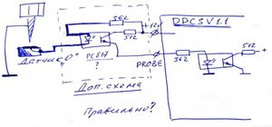

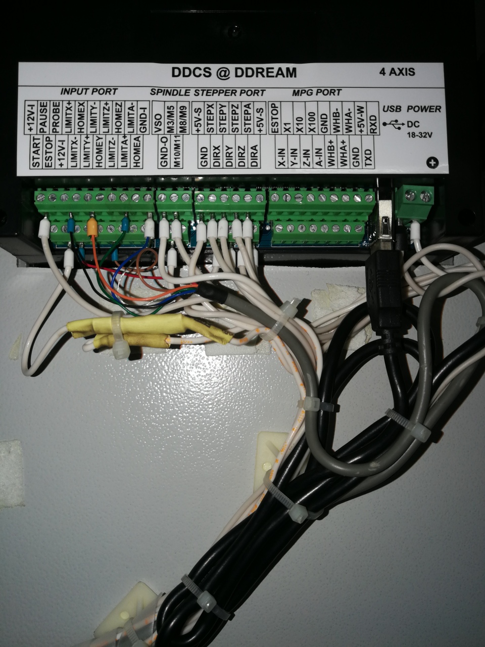

Добрый день, помогите пож разобраться с датчиком нуля. Станок укомплектован контроллером DDCSV1.1. Изготовлен в Нижнем Новгороде (Станки-НН). Датчик нуля срабатывает через раз. Схема подключения - датчик проводом подключен к входу probe на контроллере, при запуске probe шпиндель начинает опускаться, касается датчика и дальше то поднимется на безопасную высоту, но чаще не останавливается и давит на датчик дальше с риском сломать фрезу. Изготовитель максимум что сказал по телефону проверить соединен ли контакт земли в ящике с контроллером со станком. Т.е. по их логике при касании фрезы датчика вход probe замыкается на землю (цепь правда сомнительная какая-то - болт земли в ящике контроллера - корпус станка - портал - шпиндель и через внутренности шпинделя фреза). Пытаюсь сам разобраться по англоязычной инструкции со схемой подключения, так там нарисовано что на вход probe должно подаваться +12 В чтобы сработал оптрон. Но тогда это напряжение нужно подать на фрезу, а она через станок вроде как подключена к земле. Поддержка от изготовителя "0".
Прошу помощи!

P_artizan писал(а):Изготовлен в Нижнем Новгороде (Станки-НН)..... Поддержка от изготовителя "0".
:good: :good: :good: Молодцы Станки-НН, что сказать! Главное продать! Зато дешево. А как известно, кроилово неизбежно ведет к попадалову...
P_artizan писал(а):Т.е. по их логике при касании фрезы датчика вход probe замыкается на землю (цепь правда сомнительная какая-то - болт земли в ящике контроллера - корпус станка - портал - шпиндель и через внутренности шпинделя фреза)
Так и есть, только по правильному корпус шпинделя должен быть заземлен по кабелю, но не все китайские шпиндели имеют в разъеме соединенный с корпусом контакт. Тогда цепь менее сомнительная, (болт земли в ящике контроллера - через внутренности шпинделя фреза) и такая схема нормально работает, если подшипники шпинделя не керамические и фреза без особого покрытия.
Что за схема в конкретном Вашем случае не известно, но обычно простейший тулсенсор соединяется с одним выводом оптрона, а питание 12В-24В подается через резистор другую ногу оптрона. Срабатывание (зажигание диода) происходит при замыкании на корпус(минус12~24В).

Спасибо за ответ! Схема простая вроде приложил фото контроллера, там контакт probe черным проводом соединен с датчиком на станке (звонится нормально), болт земли (на корпусе, на фото не видно) звонится тестером в режиме прозвонки с фрезой. Тут мои познания заканчиваются. Не подскажете, что проверить дальше?

P_artizan писал(а):Спасибо за ответ! Схема простая вроде приложил фото контроллера, там контакт probe черным проводом соединен с датчиком на станке (звонится нормально), болт земли (на корпусе, на фото не видно) звонится тестером в режиме прозвонки с фрезой. Тут мои познания заканчиваются. Не подскажете, что проверить дальше?
PS: про попадалово это Вы точно подметили, угораздило меня (еще и в разных регионах - они в Нижнем Новгороде, а я в Подмосковье (((
Почитайте в этой теме на 13 стр. С сообщения #242

Большое спасибо за совет. Нашел косяк изготовителей моего станка (Станки-НН) По схеме моего контроллера DDCSV1.1 на вход probe нужно подавать положительное напряжение от датчика, а они на этот вход через датчик, фрезу и корпус станка подают землю, вот эта функция и не работает. Редкие срабатывания видимо от наводок. Как смог нарисовал возможную схему подключения, но не уверен в ее правильности не сможете проверить?

А может мне вскрыть корпус, катод светодиода отпаять от платы, припаять к нему провод от датчика нуля, снаружи поставить перемычку +12В - probe. Как думаете получится реализовать такой вариант?

Я не возьмусь на 100% комментировать Вашу схему, думаю можно попробовать, хуже не будет.

P_artizan писал(а):А может мне вскрыть корпус, катод светодиода отпаять от платы, припаять к нему провод от датчика нуля, снаружи поставить перемычку +12В - probe. Как думаете получится реализовать такой вариант?
Думаю, ничего сложного в этом нет.

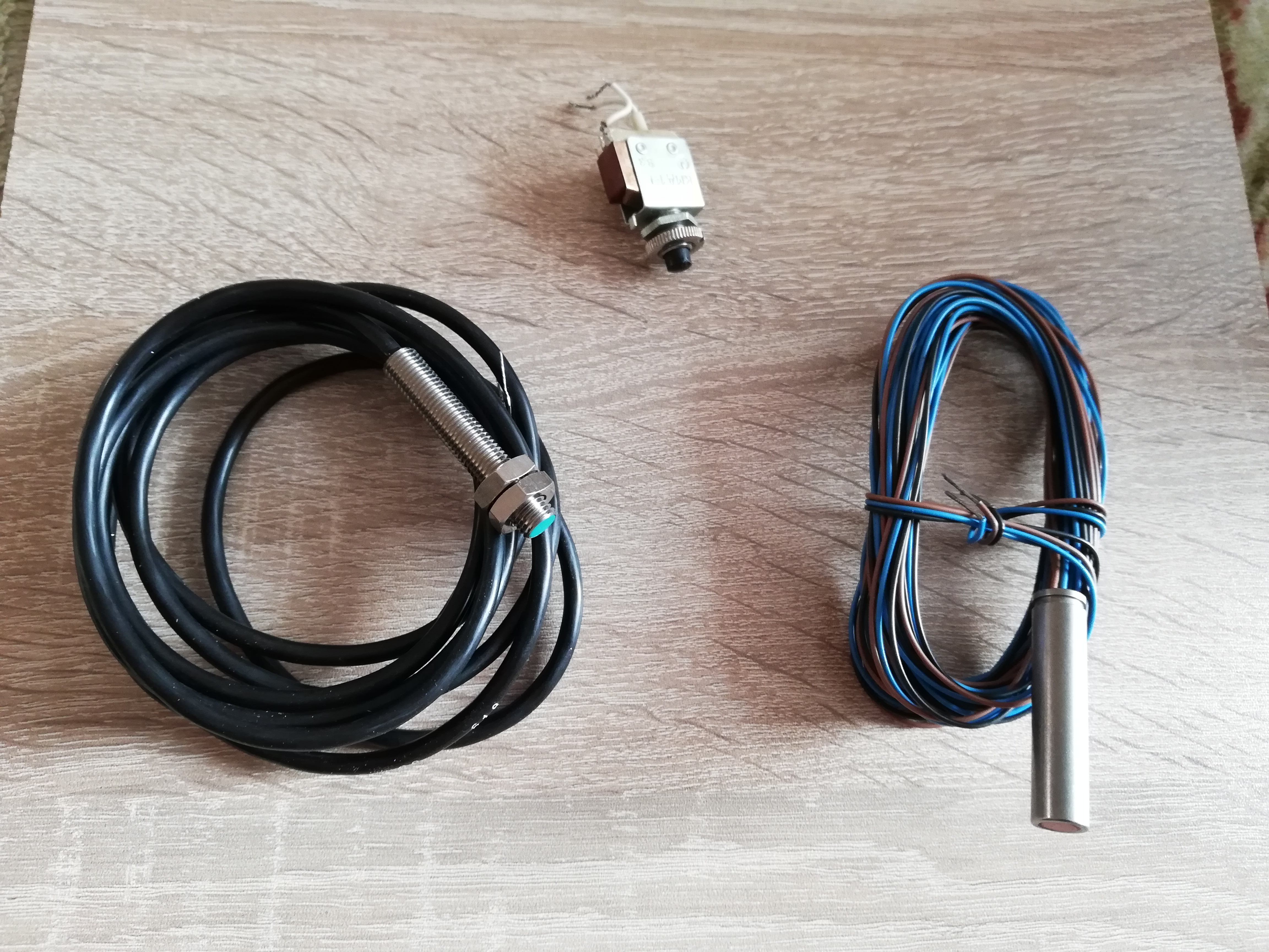

добрый день,добрался до концевиков , какие ставить, есть 3 варианта,фото,

люди, как настроить дом HOME и можно ли использовать концевики как дом, как обнулить и задать значение нуля все ясно, но как сбросить цифры от дома более мелкие ? подскажите,
Belorez
Сообщения: 127
Зарегистрирован: 12 июн 2017, 18:19
Репутация: 27
Настоящее имя: Олег Масс
Откуда: Белгород. Россия
Re: DDCSV1.1 Китайский контроллер 4 оси
Сообщение Belorez »
ЮРИЙ 1812 писал(а): как сбросить цифры от дома более мелкие
Их вроде как можно обнулить перейдя в машинную систему координат(MACH). В других системах (G54, G55, ...) они обнуляются при отправке станка в дом. (при наличии датчиков дома, разумеется)

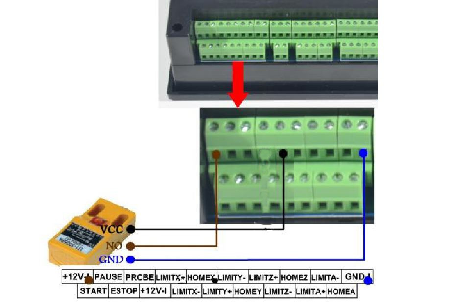

Подключаются по схеме из мануала. У меня для DDCSV1.1 это выглядит так
Снимок.JPG (5496 просмотров) <a class='original' href='./download/file.php?id=179414&mode=view' target=_blank>Загрузить оригинал (84.66 КБ)</a>
ЮРИЙ 1812
Сообщения: 46
Зарегистрирован: 20 мар 2015, 17:21
Репутация: 10
Сообщение ЮРИЙ 1812 »
Получается датчик дом/home\ можно поставить такой же как и концевик. Простой микрик или вариант №2 с питанием. Я правильно понял?
Belorez
Сообщения: 127
Репутация: 27
Сообщение Belorez »
В целом правильно, но микрик неточный: для позиционирования плохой вариант.
