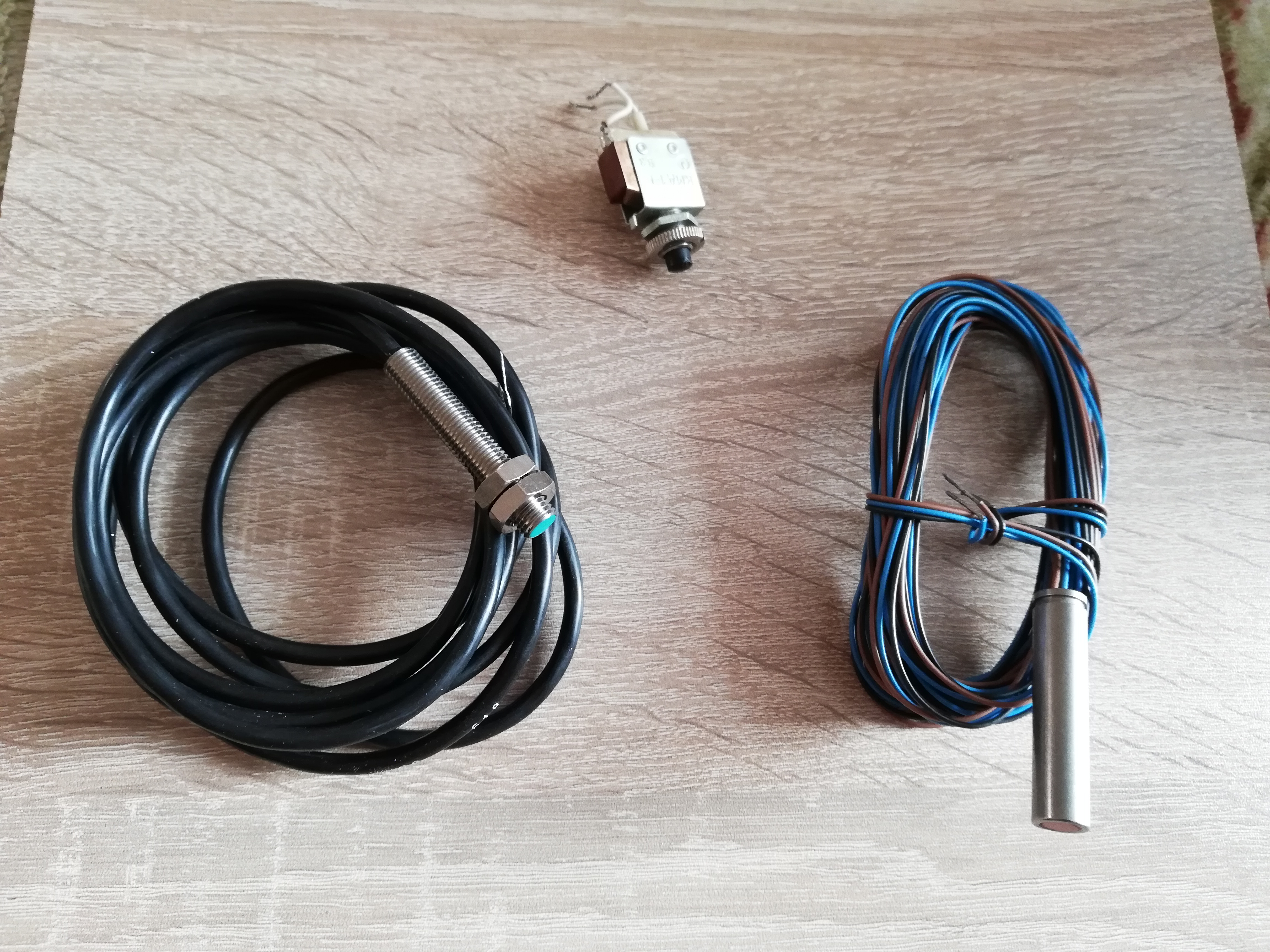

добрый день,добрался до концевиков , какие ставить, есть 3 варианта,фото,

люди, как настроить дом HOME и можно ли использовать концевики как дом, как обнулить и задать значение нуля все ясно, но как сбросить цифры от дома более мелкие ? подскажите,

ЮРИЙ 1812 писал(а): как сбросить цифры от дома более мелкие
Их вроде как можно обнулить перейдя в машинную систему координат(MACH). В других системах (G54, G55, ...) они обнуляются при отправке станка в дом. (при наличии датчиков дома, разумеется)
Подключаются по схеме из мануала. У меня для DDCSV1.1 это выглядит так
Снимок.JPG (5513 просмотров) <a class='original' href='./download/file.php?id=179414&mode=view' target=_blank>Загрузить оригинал (84.66 КБ)</a>

Получается датчик дом/home\ можно поставить такой же как и концевик. Простой микрик или вариант №2 с питанием. Я правильно понял?

В целом правильно, но микрик неточный: для позиционирования плохой вариант.
