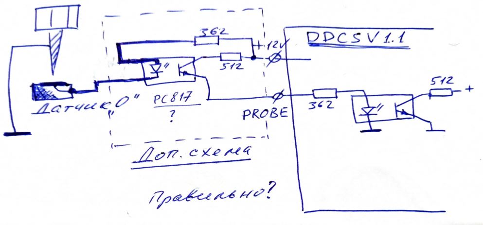

Добрый день, помогите пож разобраться с датчиком нуля. Станок укомплектован контроллером DDCSV1.1. Изготовлен в Нижнем Новгороде (Станки-НН). Датчик нуля срабатывает через раз. Схема подключения - датчик проводом подключен к входу probe на контроллере, при запуске probe шпиндель начинает опускаться, касается датчика и дальше то поднимется на безопасную высоту, но чаще не останавливается и давит на датчик дальше с риском сломать фрезу. Изготовитель максимум что сказал по телефону проверить соединен ли контакт земли в ящике с контроллером со станком. Т.е. по их логике при касании фрезы датчика вход probe замыкается на землю (цепь правда сомнительная какая-то - болт земли в ящике контроллера - корпус станка - портал - шпиндель и через внутренности шпинделя фреза). Пытаюсь сам разобраться по англоязычной инструкции со схемой подключения, так там нарисовано что на вход probe должно подаваться +12 В чтобы сработал оптрон. Но тогда это напряжение нужно подать на фрезу, а она через станок вроде как подключена к земле. Поддержка от изготовителя "0".
Прошу помощи!
Прошу помощи!

P_artizan писал(а):Изготовлен в Нижнем Новгороде (Станки-НН)..... Поддержка от изготовителя "0".
Так и есть, только по правильному корпус шпинделя должен быть заземлен по кабелю, но не все китайские шпиндели имеют в разъеме соединенный с корпусом контакт. Тогда цепь менее сомнительная, (болт земли в ящике контроллера - через внутренности шпинделя фреза) и такая схема нормально работает, если подшипники шпинделя не керамические и фреза без особого покрытия.P_artizan писал(а):Т.е. по их логике при касании фрезы датчика вход probe замыкается на землю (цепь правда сомнительная какая-то - болт земли в ящике контроллера - корпус станка - портал - шпиндель и через внутренности шпинделя фреза)
Что за схема в конкретном Вашем случае не известно, но обычно простейший тулсенсор соединяется с одним выводом оптрона, а питание 12В-24В подается через резистор другую ногу оптрона. Срабатывание (зажигание диода) происходит при замыкании на корпус(минус12~24В).

Спасибо за ответ! Схема простая вроде приложил фото контроллера, там контакт probe черным проводом соединен с датчиком на станке (звонится нормально), болт земли (на корпусе, на фото не видно) звонится тестером в режиме прозвонки с фрезой. Тут мои познания заканчиваются. Не подскажете, что проверить дальше?

Почитайте в этой теме на 13 стр. С сообщения #242P_artizan писал(а):Спасибо за ответ! Схема простая вроде приложил фото контроллера, там контакт probe черным проводом соединен с датчиком на станке (звонится нормально), болт земли (на корпусе, на фото не видно) звонится тестером в режиме прозвонки с фрезой. Тут мои познания заканчиваются. Не подскажете, что проверить дальше?

Большое спасибо за совет. Нашел косяк изготовителей моего станка (Станки-НН) По схеме моего контроллера DDCSV1.1 на вход probe нужно подавать положительное напряжение от датчика, а они на этот вход через датчик, фрезу и корпус станка подают землю, вот эта функция и не работает. Редкие срабатывания видимо от наводок. Как смог нарисовал возможную схему подключения, но не уверен в ее правильности не сможете проверить?

А может мне вскрыть корпус, катод светодиода отпаять от платы, припаять к нему провод от датчика нуля, снаружи поставить перемычку +12В - probe. Как думаете получится реализовать такой вариант?

Я не возьмусь на 100% комментировать Вашу схему, думаю можно попробовать, хуже не будет.

Думаю, ничего сложного в этом нет.P_artizan писал(а):А может мне вскрыть корпус, катод светодиода отпаять от платы, припаять к нему провод от датчика нуля, снаружи поставить перемычку +12В - probe. Как думаете получится реализовать такой вариант?
