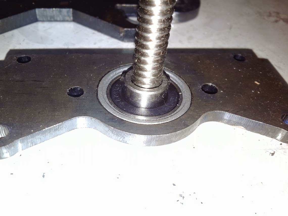

frezeryga писал(а):Рез поближе.
Что то лазер какой то редкоппаршивый был, у меня так резал
j9ItacyAk6o.jpg (3139 просмотров) <a class='original' href='./download/file.php?id=104878&mode=view' target=_blank>Загрузить оригинал (191.95 КБ)</a>
KApwrkqjakE.jpg (3139 просмотров) <a class='original' href='./download/file.php?id=104879&mode=view' target=_blank>Загрузить оригинал (109.07 КБ)</a>
r8e635PbGIc.jpg (3139 просмотров) <a class='original' href='./download/file.php?id=104880&mode=view' target=_blank>Загрузить оригинал (128.05 КБ)</a>
wYSInoMgzwA.jpg (3139 просмотров) <a class='original' href='./download/file.php?id=104881&mode=view' target=_blank>Загрузить оригинал (158.12 КБ)</a>
Правда 5-6мм
Еще режут сталь водой и гидроабразивом, но самый чистый рез я видел именно водой у этой же фирмы

АлександрСамара писал(а):Еще режут сталь водой и гидроабразивом
Только потом непременно надо делать антикоррозийную обработку, а на толстых материалах, 8мм и выше, струя воды выходит под углом. Водорезок с наклонной головой для компенсации наклона кромки еще надо поискать.
АлександрСамара
Сообщения: 18
Зарегистрирован: 24 ноя 2014, 18:03
Настоящее имя: Александр Николаевич
Re: Мелкий станочек 300х200х100
Сообщение АлександрСамара »
Я в Самаре заказывал, видел идеальный рез водой 20мм сталь, даже обрабатывать ничем не надо, нет этих наплывов от лазера, но мне была именно лазерная резка, иначе то же бы водой.
Что бы антикором не порывать, можно и из нержи заказать, в объеме станка не сильно дороже будет получаться, чем из стали+покраска))
http://www.pe3ka.ru/?page=water есть наклонная голова , я у них лазерную резку заказывал

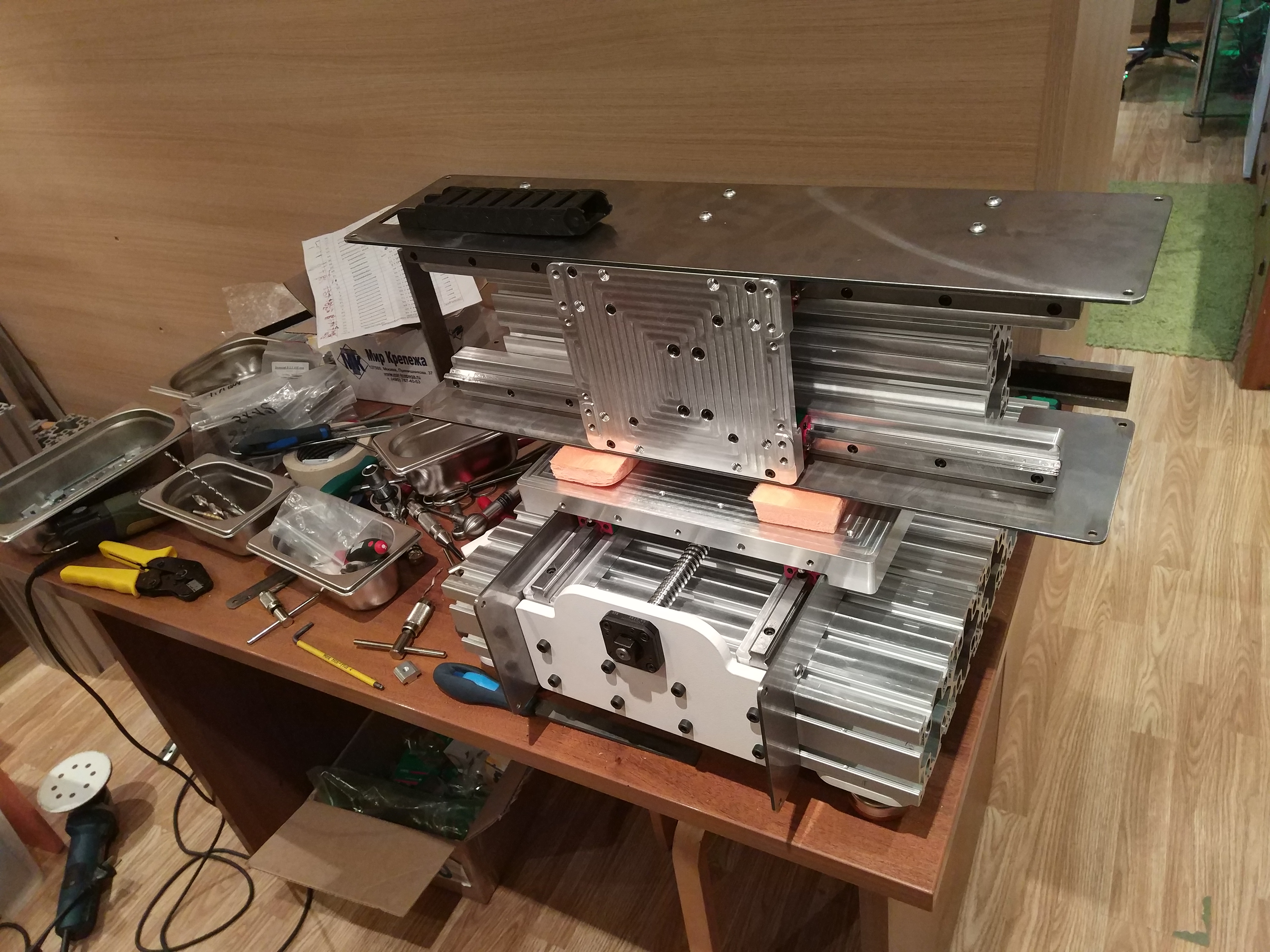

Дубль 2 Неспеша
IMG_20170307_231436.jpg (2905 просмотров) <a class='original' href='./download/file.php?id=105379&mode=view' target=_blank>Загрузить оригинал (4.02 МБ)</a>
Максим, дубль два будет иметь боковины как на модели?:)
frezeryga писал(а):кожухи (синие) ABS пластик термовакумная формовка
Если найду формовку то будет.
